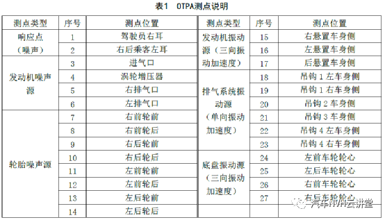

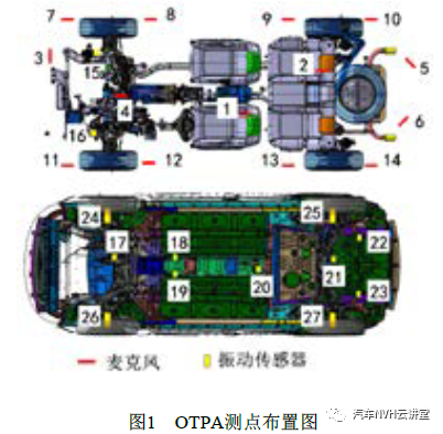

某车型在开发阶段进行主观评价时发现路噪比较大,针对该问题进行了OTPA测试。测试中布置了27个点,包括2个响应点、12个噪声源和13个振动源,测点布置见图1。
OTPA 技术和CAE 分析相结合在解决路噪问题中的应用的图5
测点布置说明见表1。

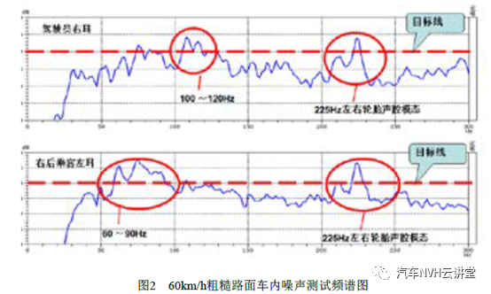

选择路噪比较大的粗糙路面,以60km/h的车速进行OTPA测试,响应点的噪声频谱分析结果见图2。
OTPA 技术和CAE 分析相结合在解决路噪问题中的应用的图7
从图 2 中可以看出,路噪问题点主要有三处: 60-90Hz 右后乘客左耳噪声、 100-120Hz 驾驶员右耳噪声和 225Hz 轮胎声腔模态。 其它频率段对路噪的影响较小,可不予关注。

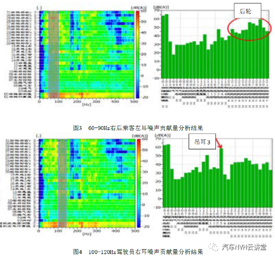

对60-90Hz右后乘客左耳噪声和100-120Hz驾驶员右耳噪声进行工况传递路径贡献量分析,分析结果分别见图3和图4。
OTPA 技术和CAE 分析相结合在解决路噪问题中的应用的图8
通过OTPA,识别出了右后乘客60-90Hz的路噪问题主要路径是来自后车轮,驾驶员100-120Hz的路噪问题主要路径是来自排气吊钩3。225Hz处的路噪问题是轮胎声腔模态共振问题,不需要进行路径贡献率分析。

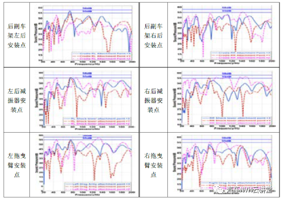

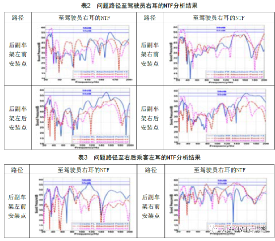

后轮的振动激励是通过后悬架和后副车架接附点传递到车身;排气吊钩3是焊接在后副车架上的,后副车架是柔接在车身上,排气吊钩3的振动激励是通过后副车架接附点传递到车身;225Hz左右轮胎声腔模态的振动也是通过后悬传递到车身上的,路噪问题都集中在后悬各传递路径上。利用CAE分析,对问题路径的车身结构做进一步排查,确认车身是否存在导致路噪大的结构问题。
检查后悬相关各路径接附点CAE分析的NTF结果(见表2和表3),各问题路径上NTF均在目标值附近,车身结构满足NVH性能要求。同时,CAE分析排气吊钩3的局部模态为236Hz,后副车架模态为61Hz,这些均与排气吊钩3产生的路噪问题频率100-120Hz无对应性,这说明了OTPA在判断这一条传递路径上有误,因为在排气吊钩3处存在激励耦合的问题。

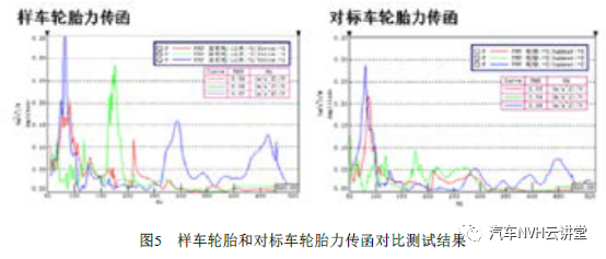

综合以上分析,路噪问题的原因主要集中在后悬或轮胎的刚度上。降低后悬刚度,必然会提高车辆的舒适性,降低路噪,但对车辆操控性和底盘耐久性影响较大,调校时间也比较长,无法选择该方案,只能在轮胎上寻找解决方案。对样车轮胎和对标车轮胎进行轮胎力传函对比测试(见图5),结果证实了样车的轮胎在问题频率上的力传函比对标车轮胎大很多,轮胎激励过大导致路噪大。

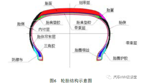

对轮胎结构(见图6)进行优化,在保持胎面刚性、不影响轮胎耐久性能的前提下,增加胎面及胎圈部位胶料厚度,减小三角胶的高度和硬度,增大缓冲,从而减小振动感,同时适当减小冠部帘线密度,避免因胎面重量增加导致对路面冲击增加产生的噪声。

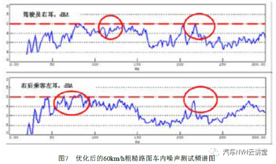

优化后的轮胎装车验证,验证结果见图7,基本上满足目标要求。
