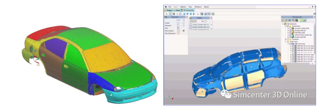

图1 有限元法(FEA)模型和统计能量法(SEA)模型

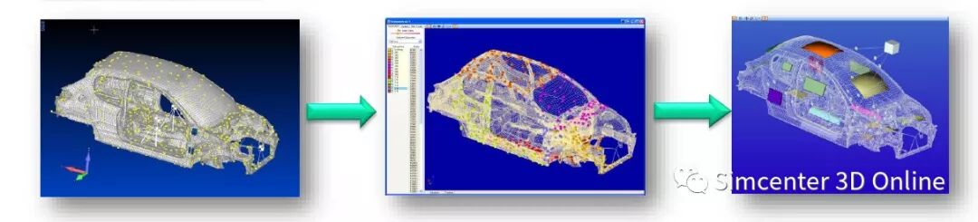

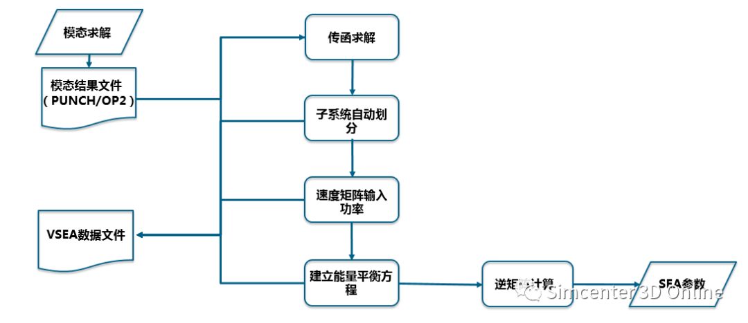

Simcenter SEA+提供了虚拟SEA(VSEA)技术,根据需要输入白车身的有限元模态结果,软件会基于模态结构计算传函,基于引力算法自动完成子系统的划分工作。避免建模过程中引入主观的不确定性。

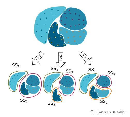

其中的多尺度虚拟SEA(MS-VSEA)技术可以根据在不同频率段内模态分布的不同,将划分好的子系统在不同频率段内自动组合,获得用于中频NVH分析的SEA模型。

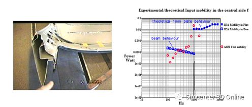

在对车身进行结构建模时,对于A柱、B柱等结构,如果采用传统方法进行子系统等效,会遇到动态变形(DynamicalMorphing),即在低频段这些结构主要体现出梁的特性、在高频段这些结构体现出平板的特性。这样会存在一个过渡频段,对应该结构的模态密度以及传递导纳出现跳跃。一般这些结构的过渡频段在1000Hz以内。采用Simcenter SEA+中的VSEA/MS-VSEA技术,可以将对应的参数特性通过有限元数据自动识别出来,避免了对于同一个结构需要在不同频率段等效成不同类型子系统和在过渡频段时参数无法获取带来的的麻烦。

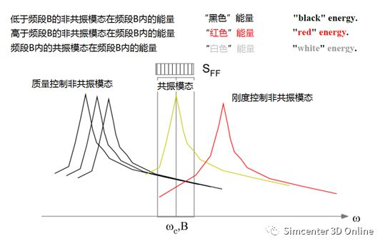

Simcenter SEA+中引入非共振能量的方法进行隔声量建模,在分析对应带宽(B)下响应时除了该频段内的模态参与计算,低于该频段的模态和高于该频段的模态也参与计算。为了区别共振能量和非共振能量,通过颜色分别命名为黑色能量(低于该频段模态存储的非共振能量、质量控制)、红色能量(高于该频段模态存储的非共振能量、刚度控制)和白色能量(传统统计能量法可以考虑,模态储存的共振能量、阻尼控制)。该理论方法保证的各子系统间能量传递的完整性。相比传统统计能量法的质量定律修正,非共振能量法可以更好的保证中低频隔声计算的精度。

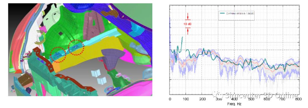

下图为某实际车型纵梁悬置点到车内噪声中频传函的试验仿真对标结果(100Hz-800Hz)。

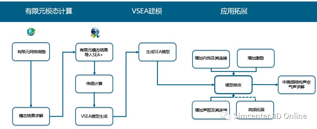

图9 整车中高频振动噪声建模流程
