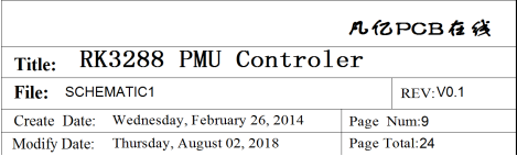

第一步,我们首先打开任意一份原理图,或者是新建的原理图,只要指定Title Block的路径,在原理图的右下角都是有 Title Block的,如图3-164所示;
【知识分享】62. Orcad绘制的原理图输出PDF文件的的页码顺序是怎么决定的?的图1
3-164 Title Block示意图
第二步,如图3-164所示,在Title Block中,会有两个参数,一个是Page Number,当然Page页的编码,另一个是Page Total,总的原理图的页数,我们在输出原理图的pdf文件时,这个pdf每一页的排序就是由这个Page Number决定的,这个显示是第几页,在输出pdf文件的时候,它就是排在第几页的,跟原理图主页面的原理图的排序是没有关系的;

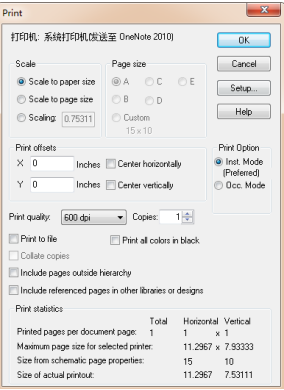

第三步,我们可以对这个页码进行更改,更改以后,输出的pdf文件的编码也会进行更改,对这个编码更改以后,我们进行pdf文件的输出,选中原理图的根目录,才能对整个原理图文件进行pdf输出,选中其中一页,只能对一页进行输出,点击File-Print,如图3-165所示,或者按快捷键Ctrl+P进行打印;

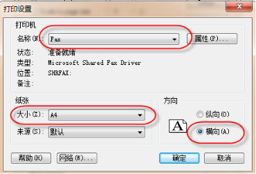

第四步,执行打印选项之后呢,会弹出如图3-166所示的界面,进行参数的选择,选择Setup选项,选择好虚拟打印机,如图3-167所示,以及打印纸张的大小以及方向,这样就可以对原理图文件进行输出pdf了,pdf输出出来的页面就是由Page Number决定的。
