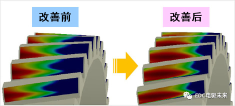

1. 齿『端』修形(齿向修形)
齿『端』修形是最常见(最容易加工)的修形方式,通常是为了帮助装配,和机械设计中多数倒角的作用是一样的,但其实对传动精度和齿轮强度都有影响(这部分内容很多,答主会写在之后的回答中)。
详解丨什么是齿轮修形?的图1

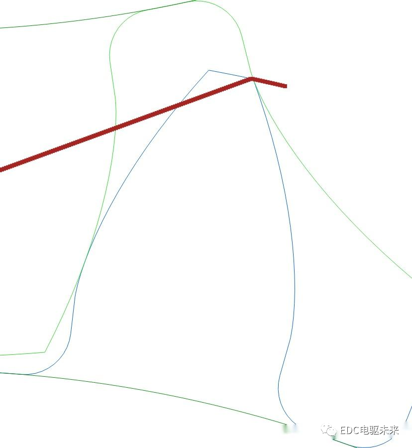

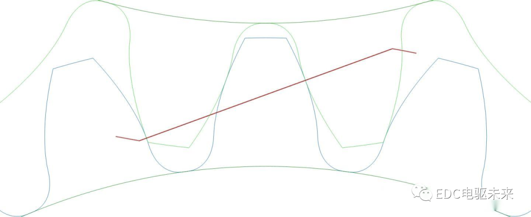

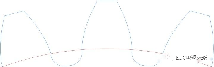

我们希望齿轮 啮合线 是这的形状:
详解丨什么是齿轮修形?的图2
红色是啮合线(理想的)

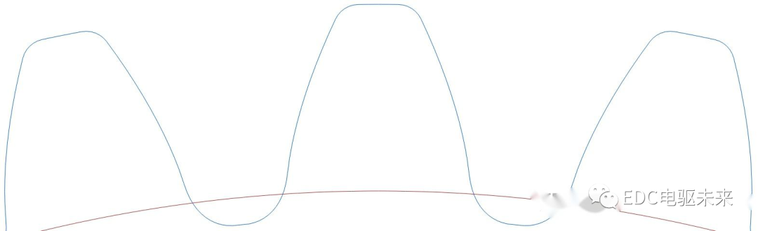

但其实是这样的:
详解丨什么是齿轮修形?的图3
红色是啮合线(实际的),啮合线只有一部分是“正确”的。

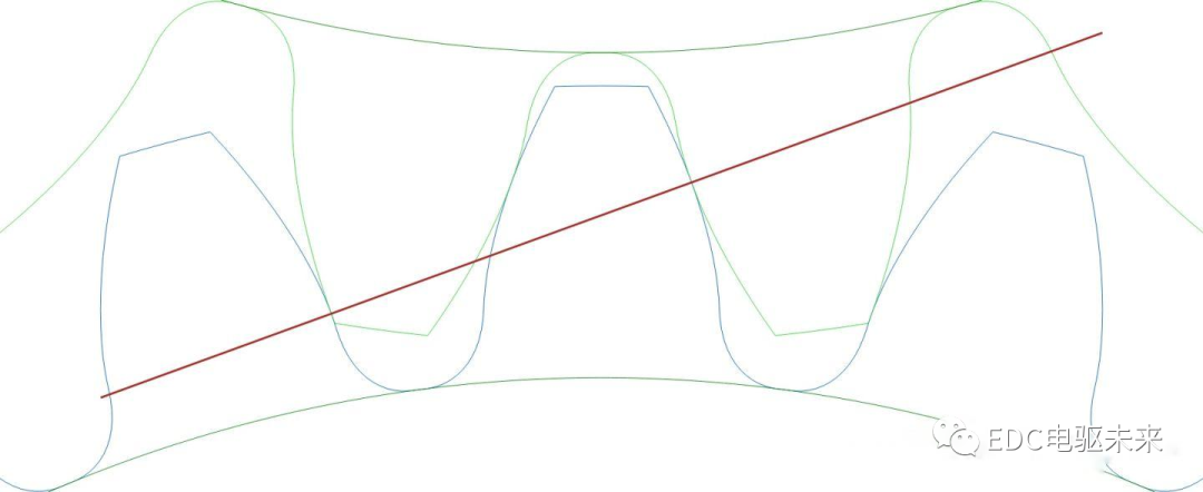

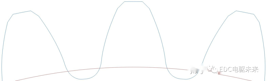

因为标准齿形中,齿顶被“削”去了一部分,所以渐开线是不完整的,导致主齿轮的齿顶和副齿轮的齿面(从截面上看)是先由点-线接触,再过渡到线-线接触:
详解丨什么是齿轮修形?的图4
上图的放大版

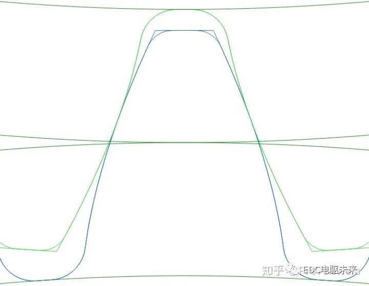

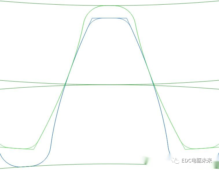

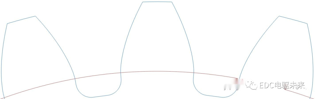

如果齿顶少“削”一点(齿顶高系数从 1 提高至 1.3,相应地, 齿根高系数 从 1.25 提高至 1.4), 渐开线 会变得更完整, 啮合线 也变得从 1.25 提高至 1.4、), 渐开线 会变得更完整, 啮合线 也变得更接近理想的形状:
详解丨什么是齿轮修形?的图5
啮合线“正确部分”变长了、“不正确部分”变短了。
但并不是“削”得越少,传动精度越高,因为齿顶的材料厚度小、应变大,因此在啮合的过程中,渐开线越靠近齿根的部分,啮合精度越高;渐开线越靠近齿顶的部分,啮合精度越低。不同场景中(主要影响因素是额定扭矩、 齿轮模数 齿数 压力角 ),传动精度最高的 齿顶高系数 是不同的。

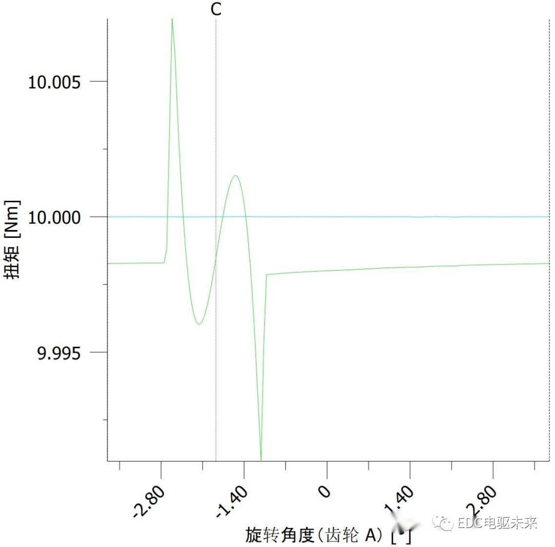

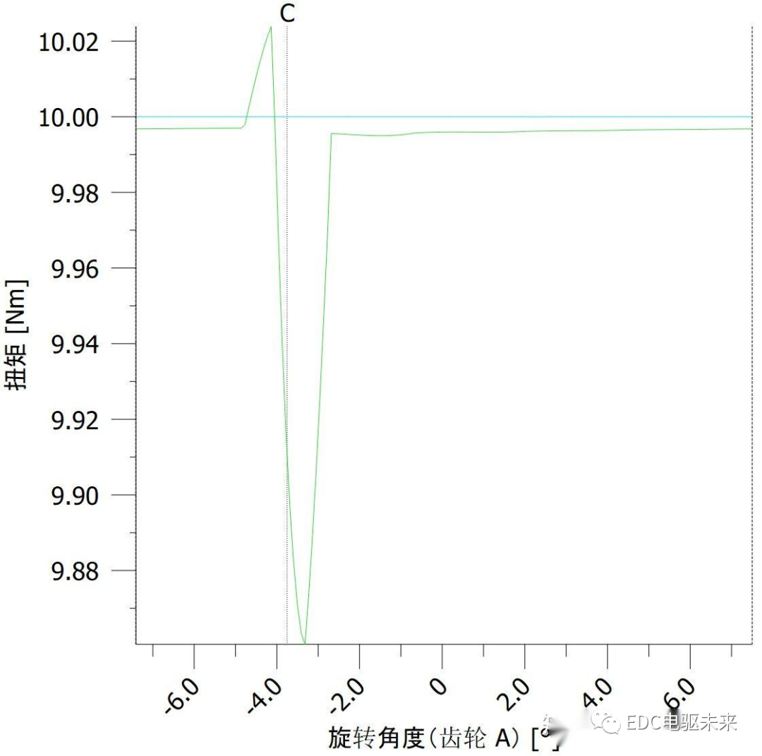

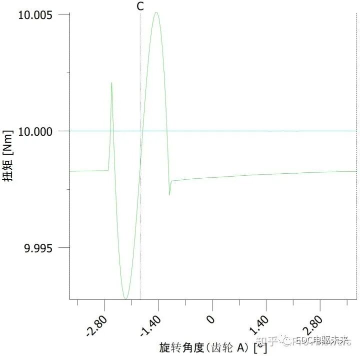

齿轮副参数:基于 ISO 53:1998 轮廓A 齿形、1 模 24 齿、20 度压力角、厚度 7 mm、10 Nm 输入扭矩、4775 RPM 输入转速、5 kW 输入功率、 齿根高系数 1.4、无 变位 、无其他 修形 、中心矩公差为 0、齿厚公差/背隙/齿距误差为 0、无摩擦此时扭矩波动仅受材料模量和齿形影响

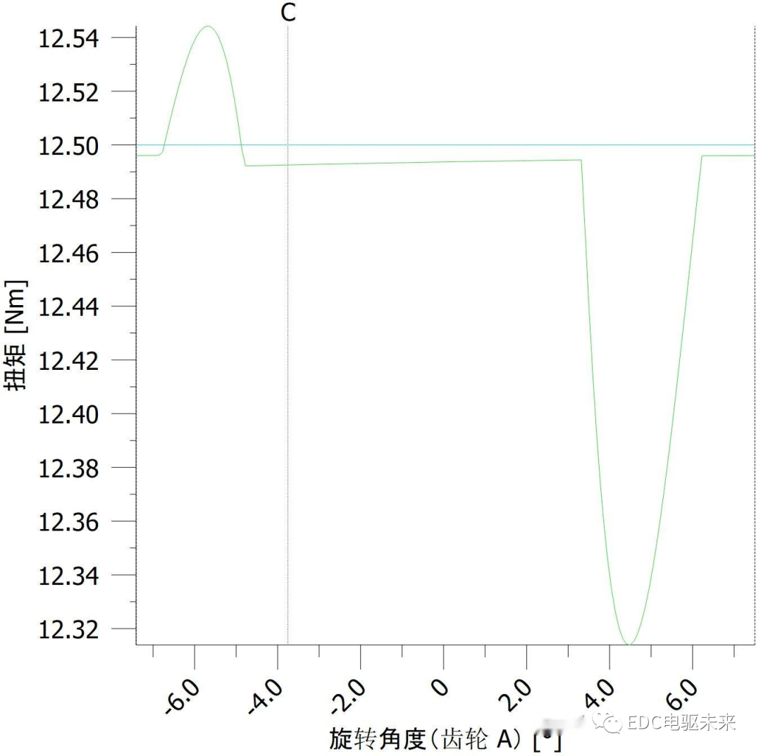

齿顶高系数 为 1,输出扭矩曲线:
详解丨什么是齿轮修形?的图6
扭矩波动范围为(+0.03,-0.15),波峰在 C 点左侧、波谷在 C 点右侧。

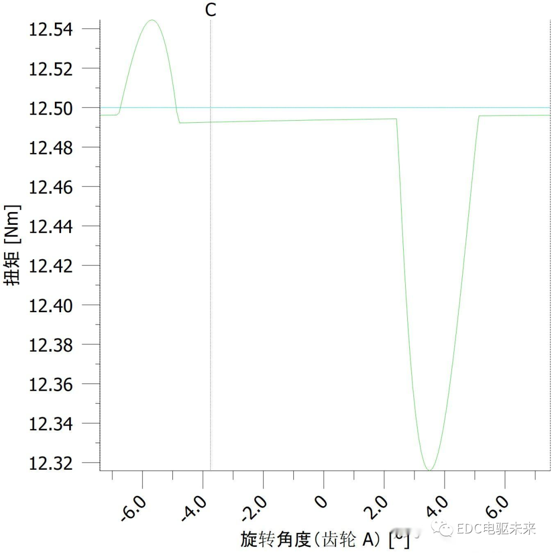

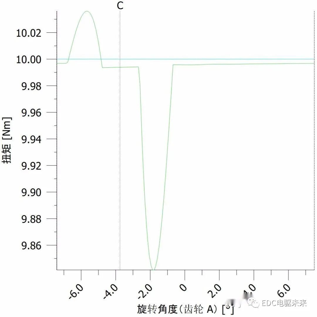

齿顶高系数 为 1.2:
详解丨什么是齿轮修形?的图7
扭矩波动范围为(+0.02,-0.12),波峰在 C 点左侧、波谷在 C 点右侧。

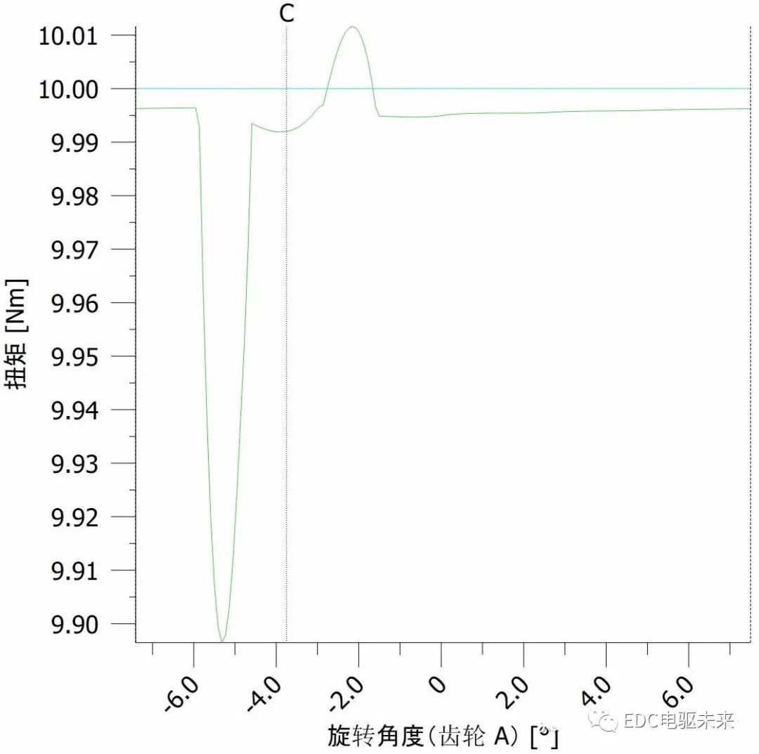

齿顶高系数 为 1.4:
详解丨什么是齿轮修形?的图8
输出扭矩波动范围为(+0.01,-0.1),波谷在 C 点左侧、波峰在 C 点右侧。
这个例子是(容许范围内)齿顶高系数越大、传动精度越高。

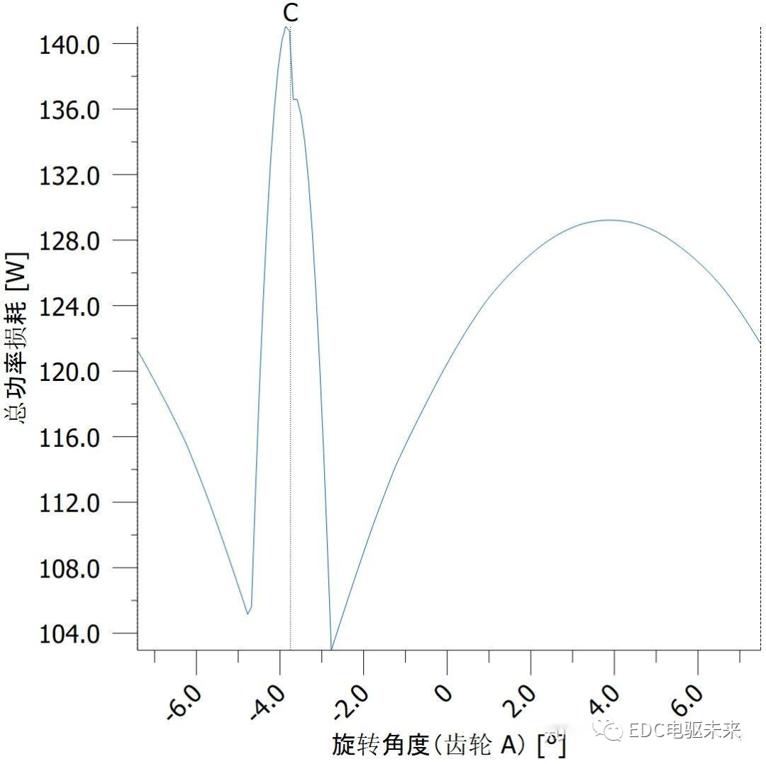

上文中输出扭矩曲线没有计算摩擦力。摩擦系数 0.1,齿顶高系数为 1.3 时,摩擦力导致的扭矩损耗曲线
详解丨什么是齿轮修形?的图9
C 点处有一个波峰、C 点左右各有一个波谷,W 形曲线。
这个曲线的形状受很多因素(模数、压力角、齿顶高度...)影响,上图是一个比较典型的形状(W 形曲线,此外还有 V 形曲线比较常见,W 形的传动精度远高于 V 形)。
可以通过对齿顶高系数非常细微地调整,使得无摩擦时的扭矩输出曲线的波峰在 C 点处,让材料模量和齿形导致的扭矩波动,与摩擦力导致的扭矩波动,部分地相互抵消,更进一步提高传动精度(但这个方法并不总是管用)。齿数偏少时(例如 1模 24 齿)不容易调到理想的结果,这也是精密传动偏爱小模数、高齿数的原因之一。

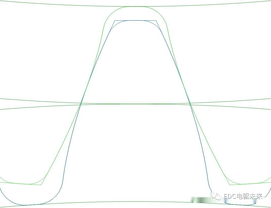

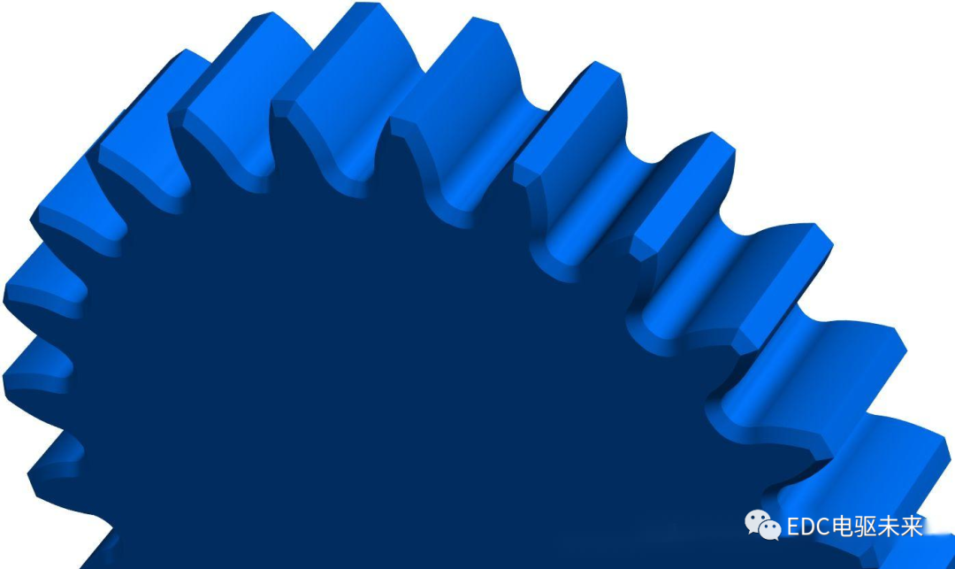

3. 齿『顶』修形(齿顶倒角/倒圆)
因为机加工误差(毛刺、崩边...),以及齿轮啮合时是先“点-线接触”,齿顶角很容易损坏,因此需要设计倒角/倒圆。倒角是最简单(最容易加工)的方式,但对传动精度只有负面作用(会减少 啮合线 “正确”部分的长度):
详解丨什么是齿轮修形?的图10
0.15 mm、45 度倒角。
倒圆是最优的方式,甚至能极大地提高传动精度:
详解丨什么是齿轮修形?的图11
0.2 mm 倒圆
倒圆更接近渐开线的形状,并使得啮合时(从截面上看)一开始就是线-线接触。倒圆会减少啮合线“正确部分”的长度,因此在倒圆的同时,要增加齿顶高度。

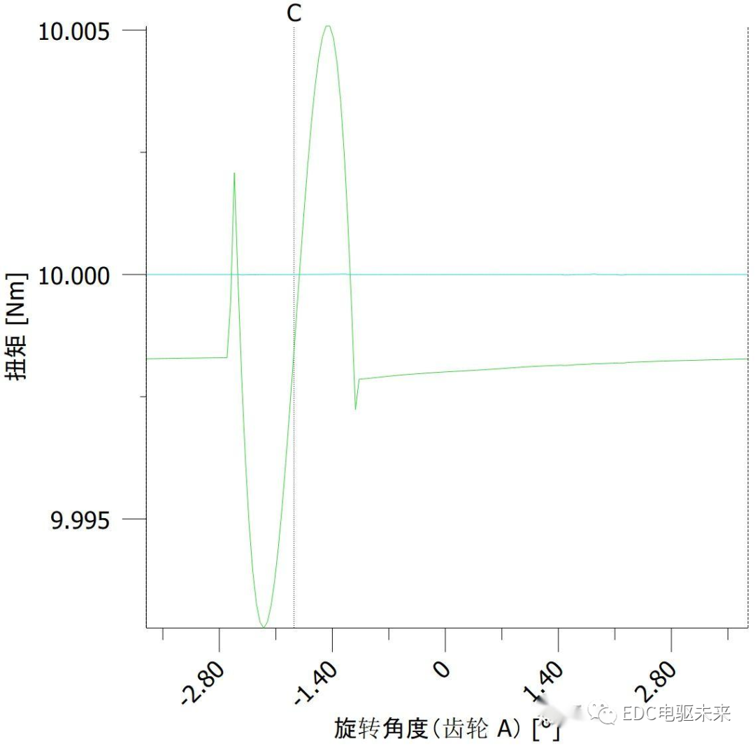

扭矩波动范围为(+0.0050,-0.0075)

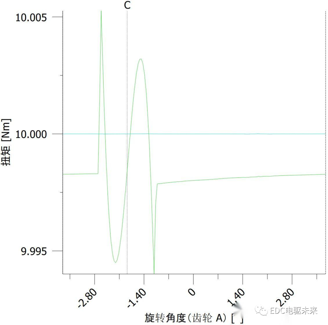

齿顶倒圆 0.16 mm,齿根高系数 1.21:
详解丨什么是齿轮修形?的图16
齿形
详解丨什么是齿轮修形?的图17
扭矩波动范围为(+0.005,-0.005)

由上可见,齿顶倒圆能将(无加工误差、无摩擦的理想条件下的)输出扭矩波动从(+0.035,-0.035)降低至(+0.005,-0.005),即波动率从 0.7% 降低至 0.1%,甚至低于摩擦力导致的扭矩波动(0.2% 左右),传动精度提高了 7 倍。
观察不同倒圆半径下,输出扭矩曲线的变化规律(倒圆半径越小,则曲线越趋近于波峰在 C 点左侧、波谷在 C 点右侧;倒圆半径越大,则曲线越趋近于波谷在 C 点左侧、波峰在 C 点右侧),可以发现,倒圆半径为 0.15 mm 左右时,解的结果是最稳定的,即 0.15 mm 是最优倒圆半径。

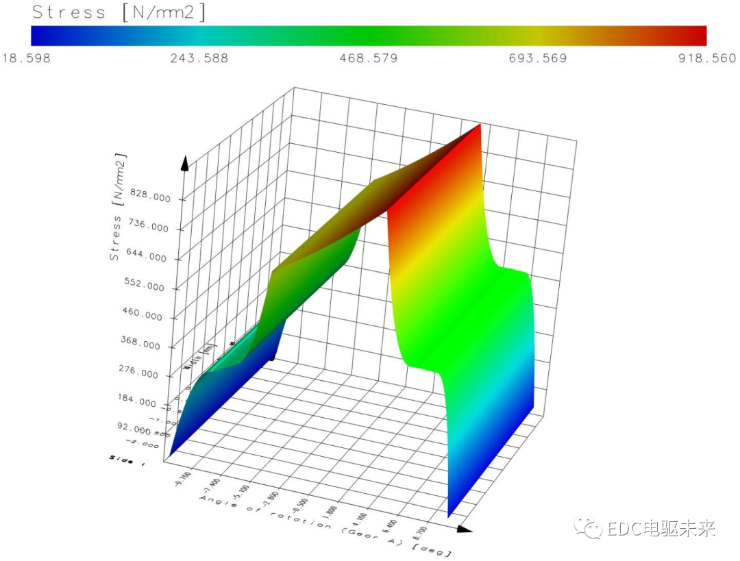

齿根区域应力(齿根圆角半径系数 0.380)
详解丨什么是齿轮修形?的图22

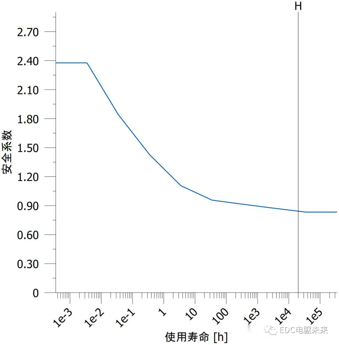

齿根安全系数(齿根圆角半径系数 0.380)
详解丨什么是齿轮修形?的图23

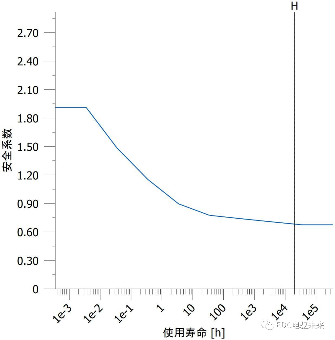

5. 齿『根』修形(齿根『圆』半径)
减小齿根『圆』半径,会增大齿根应力,同时略微提高传动精度,对于 20CrMnTi(精密齿轮钢,屈服极限 850 MPa,通常认为齿根应力不超过 500 MPa 时,齿根拥有无限强度),只有齿根应力高于 600 MPa 左右时,才能达到提高传动精度的效果,『减小齿根『圆』半径』和『减小齿厚』提高传动精度的机理都是如此,因此不应使用这种方式提高传动精度,否则齿轮寿命(按照齿根安全系数预测)将不超过 100 小时。
