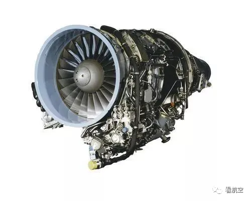

PD-8发动机是PD-14发动机的衍生型号,推力较PD-14小一些。

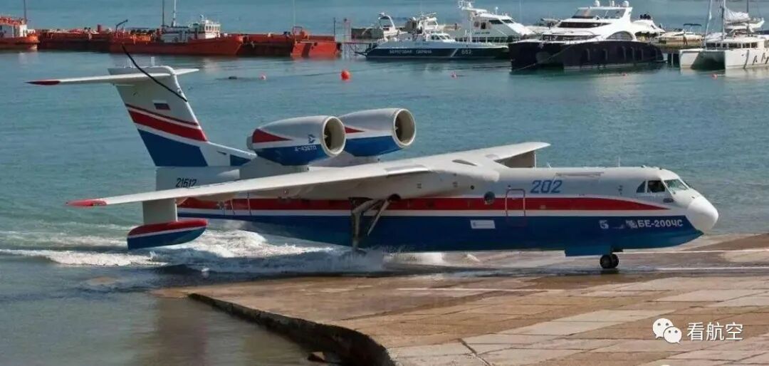

别-200水上飞机未来也可能换装PD-8发动机。

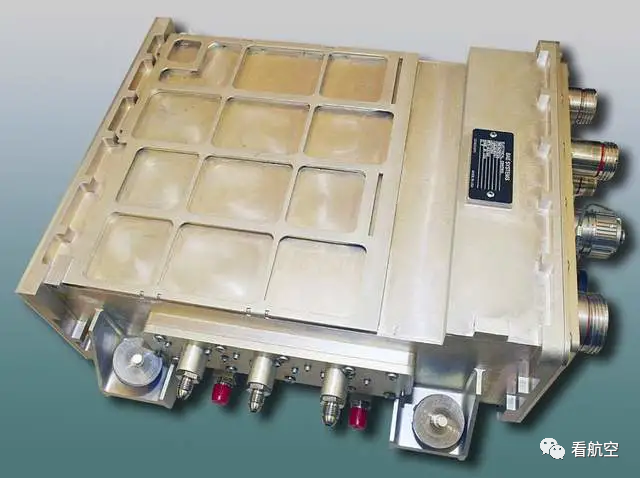

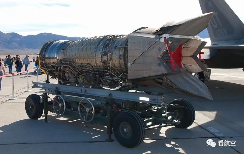

在以F-119发动机为代表的全球第三代数字化发动机控制系统中,其控制的功能能达到20个以上。
在早期的发动机控制系统中,各种调节功能通常是使用“机械-液压”部件来实现的。但是随着发动机本身变得越来越复杂——从涡喷进化到涡扇,从单转子进化到双转子、三转子,压气机静子叶片从固定式发展为可调试,尾喷管进化到可调节喷管,甚至带有矢量推力功能......
传统的“机械-液压”调节装置已经难以同时应付如此复杂的发动机了。

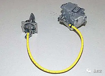

防止“卡脖子”,俄罗斯宣布达成商用航空发动机重大成就的图5压气机温度传感器
叶片转速传感器

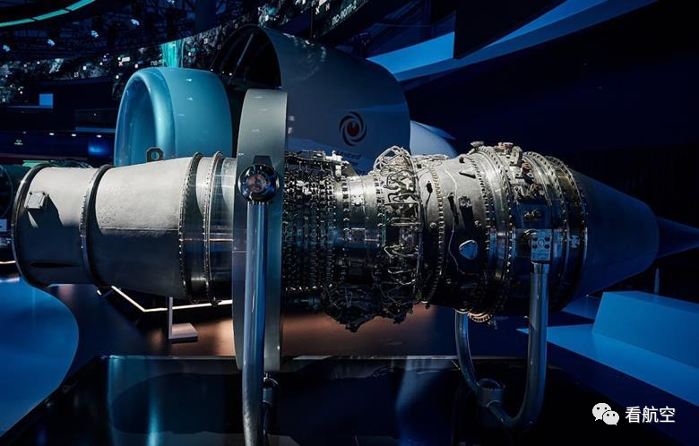

防止“卡脖子”,俄罗斯宣布达成商用航空发动机重大成就的图6电子控制器
