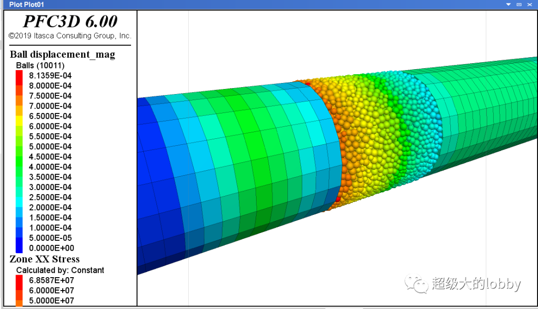

生成的式样如图
基于PFC3D与Flac3D耦合的SHPB压杆模拟的图1

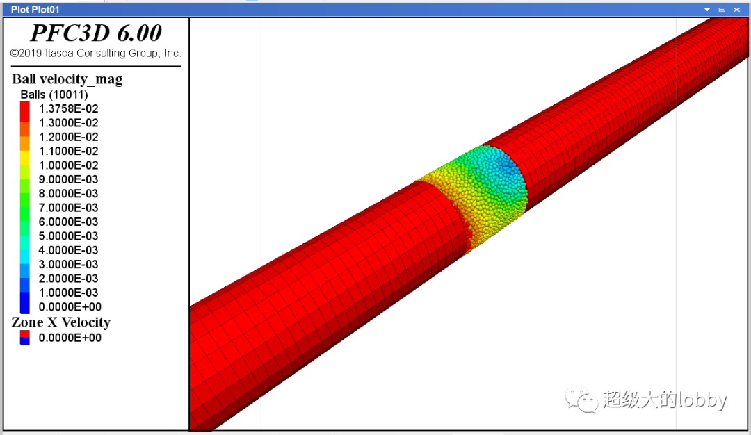

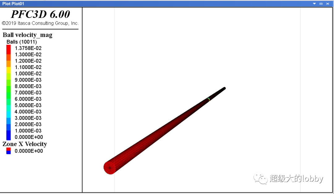

生产的压杆如图:
基于PFC3D与Flac3D耦合的SHPB压杆模拟的图2

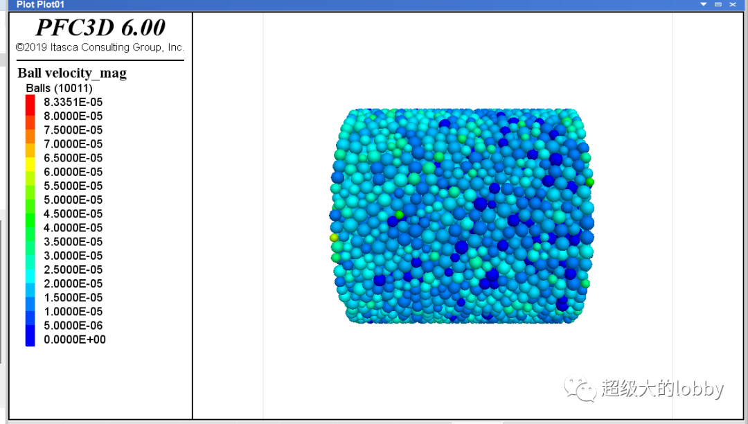

细节放大:
基于PFC3D与Flac3D耦合的SHPB压杆模拟的图3
可以发现此时颗粒是有一定速度的,但是由于我们研究的是高应变率所以这里可以不用管。

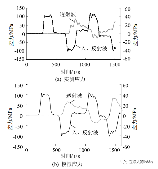

    先看一下应力波形图
这里给出参考曲线:
基于PFC3D与Flac3D耦合的SHPB压杆模拟的图4
(李成武等,中国矿业大学,2014)

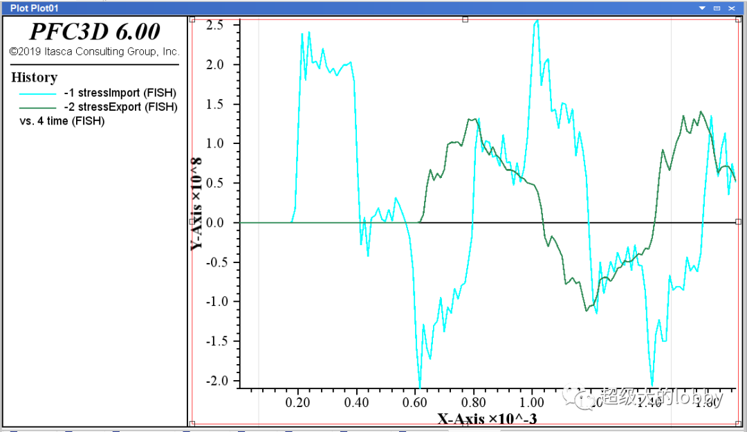

本文的模拟结果为:
基于PFC3D与Flac3D耦合的SHPB压杆模拟的图5
    可以看出无论是波形还是数值,都是在一个比较正常的范围内的。所以也是论证了我们程序的正确性。

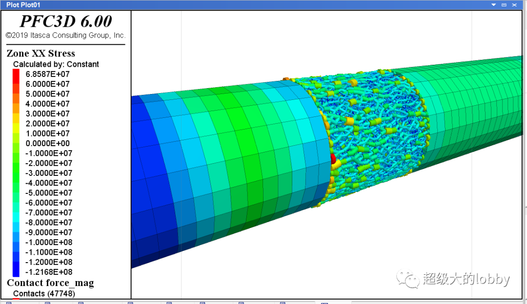

压杆上的应力传递到式样时候的图片:
基于PFC3D与Flac3D耦合的SHPB压杆模拟的图6
