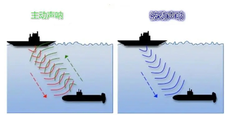

声纳技术按工作方式可分为主动声呐和被动声呐两类。主动声呐发射脉冲声波,通过目标回波获取信息,由声呐基阵、收发转换器、接收机、指示器、发射器、定时中心以及控制同步设备等七个部分组成;被动声呐只收不发,是指声呐被动接收舰船等水中目标产生的辐射噪声和水声设备发射的信号,以测定目标的方位和距离,它由简单的水听器演变而来,收听目标发出的噪声,判断出目标的位置和某些特性,其系统的核心部件是用来测听目标声波的水听器,有很强的隐蔽性。
早期潜艇上只有简单的步距式或探照灯式主动声呐,发射“砰砰”的单波束脉冲。现代主动声呐就复杂多了,波束也改成多种频率和模式,还可以多扇面同时收发。主动声呐精度高,能准确计算目标方位、距离、速度、航向;一般来说,主动声呐相对测距精度约1%~5%,被动声呐只有5%~10%。

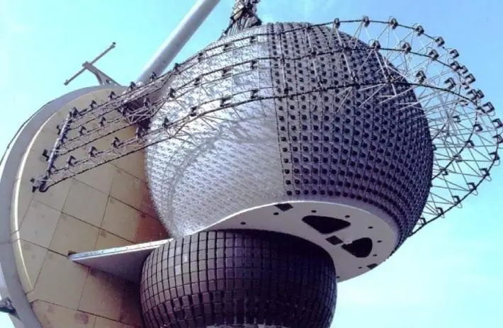

“海狼级”潜艇堪称为21世纪攻击核潜艇,能长时间在大西洋靠近苏联海域反潜巡逻,有绝佳的声呐探测能力。“海狼级”潜艇艇艏部配备了球形声呐基阵,由上、下2个球体组成,上球体为被动接收阵,下球体为主动发射阵,约有2870个阵元。被动接收阵附近布放了3层共形阵,阵元间距约为0.75m,共96阵元。此外,为了提高阵增益,“海狼级”潜艇在艇体左侧压力壳内安装TB-29细线拖线声呐基阵,右侧则延续“洛杉矶级”潜艇在艇体导管中安装了TB-16粗线拖线声呐基阵,两阵都是经由导管释放出去。TB-23细线拖线阵声呐声学孔径长度是TB-16的4倍,但流噪声相对较高。

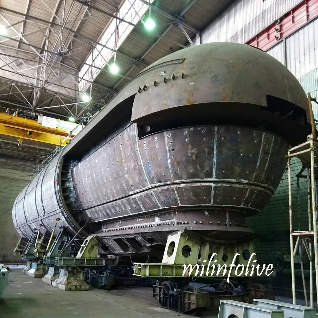

应该说,柱面阵空间利用率相对好一些,鱼雷发射管能从上下方伸出来。球面阵容易遮挡发射管位置,所以有些潜艇不得不将鱼雷 管后移,改从肩部斜向发射。苏联时期的维克托级(MTK300)、基洛877型(MTK400)、塞拉级、阿库拉级(MTK540)等都是柱面阵。如今俄罗斯也开始改用球面阵,如亚森级核潜艇上的“阿雅克斯”球面阵直径超过6米,性能也很强。

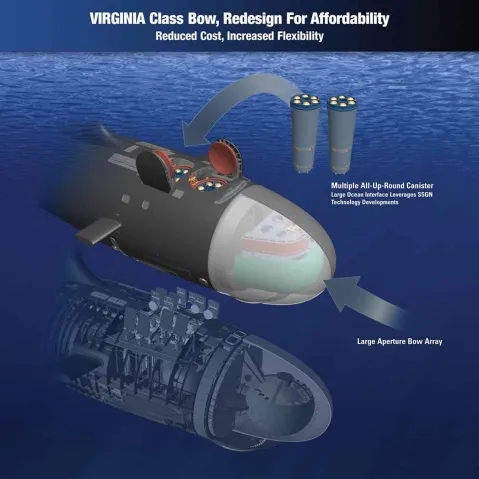

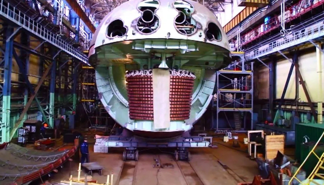

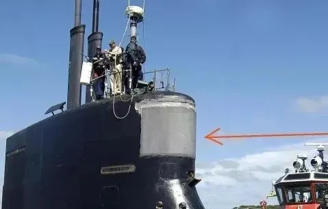

如今这两种基阵正在被更先进的共形阵取代,第7-10艘弗吉尼亚级核潜艇已开始用诺·格公司的轻型宽孔径共形阵(LWWAA)代替球面阵,俄罗斯拉达级常规潜艇也是如此。

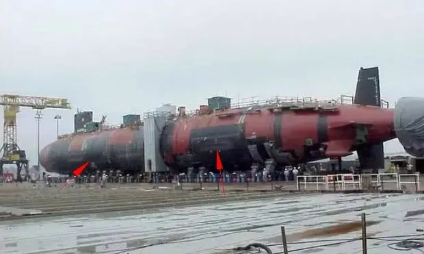

弗吉尼亚级改造方案,上为宽孔径共形阵
共形阵声呐较圆柱阵声呐、球阵声呐的工程实现简单、观察范围大、声学孔径大。安装在潜艇壳体表面,能增大孔径尺寸提高性能,也不影响潜艇运动。它和柱面阵一样也有垂直方向波束变宽的问题,但不影响它成为未来发展方向。
拉达级潜艇上巨大的共形阵

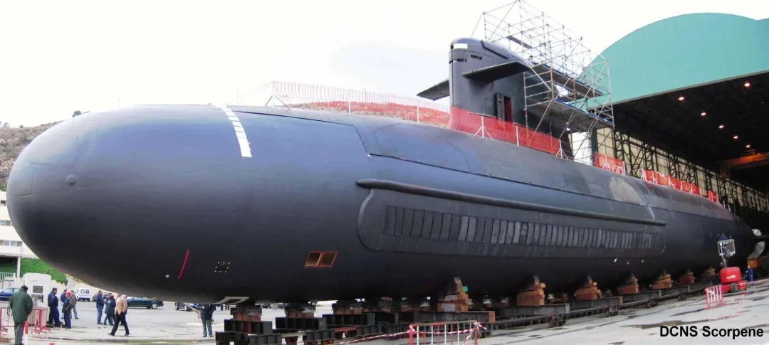

海狼级、弗吉尼亚级潜艇就是三元平面基阵,利用三个间断子阵接收信号的时间差测算距离,德国212型潜艇是连续线阵,法国铀鱼级是舷侧阵等。舷侧阵声呐水听器可以做得更大,以加大声学孔径提高空间增益,工作频段也可以降低到500~2000HZ,甚至更低,所以探测距离可以远达40~50公里。
法国鲉鱼级潜艇上连续面阵

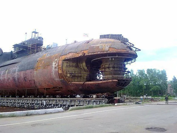

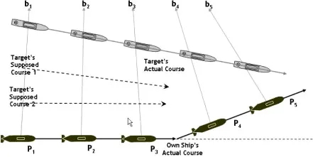

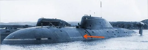

俄罗斯潜艇比较特殊,舷侧阵多是大型共形阵,如阿库拉级潜艇上的鲨鱼腮共形阵就是如此。被动声呐既能测向也能测距,但测距距离短。实际应用中还是会经常用到传统的目标运动分析法(TMA)。通过记录一段时间内本艇与目标的运动方向,利用三角函数计算出目标距离。
目标运动分析TMA

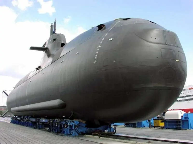

德国阿特拉斯公司的FAS-3两条舷侧阵声呐装备在德国和意大利的212A型潜艇、韩国的214型潜艇以及20多个国家购置的209型潜艇上,工作频带为10Hz~2.5Hz,可实现对水下目标的远程被动探测能力。
德国212潜艇上的连续线阵

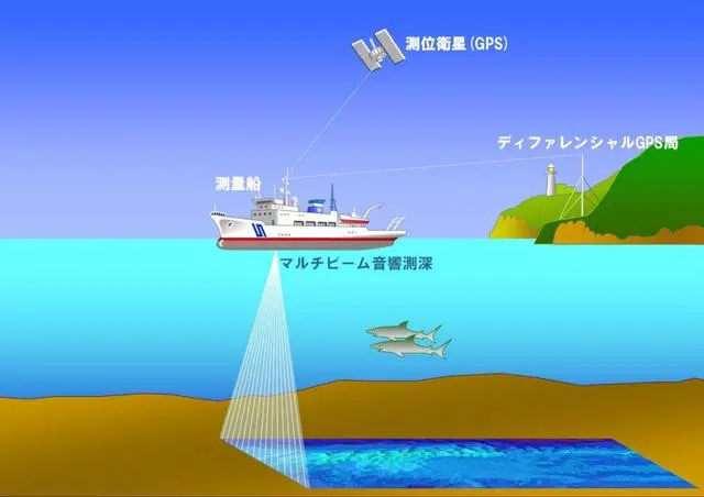

水下航行具体实施起来比较复杂,识别方位和判定方向要依靠各种设备,不单纯使用一种方式,而是复合导航,除了被动的罗盘定位,还有惯性导航和主动的回声定位系统。有些潜艇底部安装海底导航声呐,拥有回声定位系统,潜艇可以直接在水下回避障碍物,并且可以对照海图进行导航,也叫水下地形匹配技术。
地形匹配导航的原理是利用测深仪、导航声呐等水下地形探测设备,提取水下航行器下方地形特征值,把该特征值与事先存储在计算机里已知的高分辨率的地形图进行匹配,从而确定位置信息。与惯性导航系统一样,具有自主性强、隐蔽性好的优点,基于已知水下地形信息,可以获得不亚于GPS的导航精度。美国音响测量船平时总到我国南海晃悠,就是为了测量详细海底地形,以备战时之需。
音响测量船
