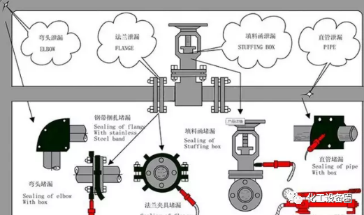

3 带压堵漏的原理及优点
3.1 带压堵漏的原理
  带压堵漏的原理就是以液态介质在动态条件下,固态密封材料的密封机理为基本依据。方法是在泄漏部位装设专用设备,利用密封部位和专用设备之间形成的腔室,采用专用的高压注胶工具将密封胶注入腔室,并充满整个腔室空间,使密封胶的挤压力与泄漏介质的压力相平衡,建立一个新的密封结构来堵塞泄漏孔隙各通道,阻塞介质的外泄。

4 几种常见漏点的带压堵漏方法介绍
  根据生产现场的具体情况,可以采用更换阀门、更换阀门填料、更换法兰垫片或焊补孔洞的方法消除一般泄漏。但对于生产运行中的阀门,在无法隔离的情况下,则必须采取相应的技术手段消除泄漏,以保证安全生产的正常运行。

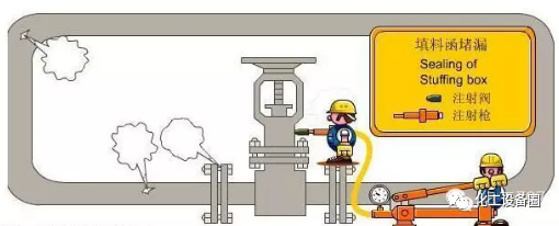

4.1阀门填料室泄漏的带压堵漏处理
  采用注剂式带压堵漏技术是目前比较安全可靠的一种技术手段,它采用特别夹具和液压注射工具,将密封剂注射到夹具与泄漏部位部分外表面所形成的密封空腔内,迅速地弥补各种复杂的泄漏缺陷。在注剂的压力大于泄漏介质压力的条件下,泄漏被强行止住,注剂自身在短时间内由塑性体转变为弹性体,形成一个有弹性的密封结构并能维持一定的工作密封比压,达到重新密封的目的。
  目前,国内外生产和使用的密封注剂大致分为两类:
  一类是热固化密封注剂,这类注剂只有达到一定温度才能由塑料体转变为弹性体,常温下则为固体;
  另一类是非热固化密封注剂,它适用于常温,低温及高温场合的动态密封作业要求,这类密封注剂多制成棒状固体或双组分的腻状材料,将其装在高压注后,在一定的压力下具有良好的注射工艺性及填充性,且不失去阀门开关功能。
  下面介绍两种常用方法:
(1) 对于阀门填料函的壁厚大于8mm左右时,在动态条件下采用注式带压堵漏消除缺陷时,可以直接在阀门的填料函壁面上开设注剂孔的方式作业,密封腔就是阀门的填料函自身,注入到阀门填料函内的密封注剂的作用与填料所起的作用相同。首先在阀门填料函外壁的适当位置用直径10.5mm或8.7mm的钻头开孔,孔不能钻透,大约留1--3mm左右,撤出钻头,用M12或M10的丝锥攻丝,攻丝结束后,把注剂专用旋塞阀拧上,并使之处于开的位置,用直径3mm的长杆钻头把余下的阀门填料函壁钻透,这时泄漏介质会沿着钻头排削去方向喷出,为了防止钻孔时高温,高压,有毒或腐蚀性强的介质喷出伤人,钻小孔前可采用一挡板,先在挡板上用钻头钻一个直径5mm的孔,使之能套过长钻头上,加上挡板钻余下的壁厚则不会有危险。钻透小孔后取出钻头,把注剂专用旋塞阀拧到关的位置,切断介质连接高压注剂进行注射密封注剂的操作。如果阀门填料函内介质压力低,也可以用直径3mm的长钻头直接钻透小孔,再进行密封注剂操作作业。
(2) 对于填料函壁较薄的阀门,可以采用辅助夹具进行动态密封作业。辅助夹具只是为了弥补阀门填料函壁厚的不足,相当于一个固定在阀门填料函外壁的特殊接头,用以连接高压注剂。夹具的机械加工方法难以得到理想的局部贴合面,在条件允许情况下,可以适当修理阀门填料函外壁,使之与辅助夹具更好地贴合。如果泄漏阀门的填料外壁形状复杂或修整条件不允许时,可在辅助夹具底部垫一块石棉橡胶板或橡胶板,拧紧夹具螺栓,使垫在下面的橡胶板能很好地堵塞贴合面缝隙。辅助夹具上应有一个与注剂旋塞阀相配的螺纹贴块,接下来同壁厚的填料函操作一致,整个密封作业完成后,不要立刻开关阀门,等密封注剂固化后,才可投入正常使用。

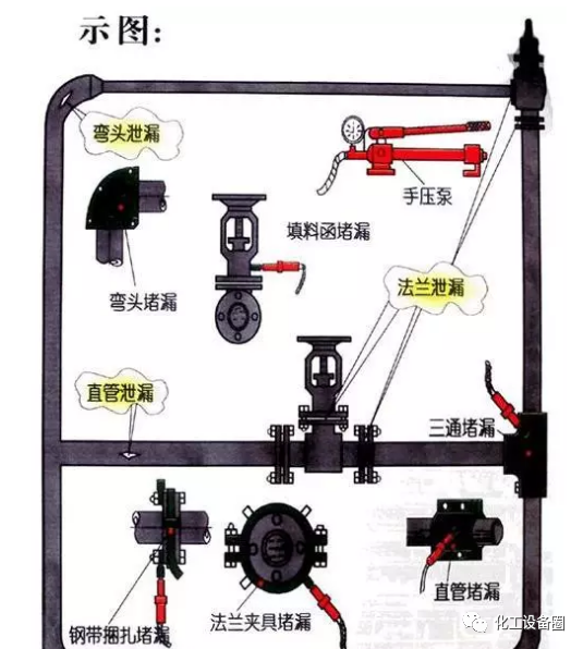

4.2 阀门法兰泄漏的带压堵漏处理
4.2.1 铜丝围堵法
  它适用于两法兰间隙较小,间隙量均匀,泄漏介质压力低的带压堵漏,可以在拆下的螺栓上直接安放螺栓专用注剂接头,一般不少于两个。安装注剂接头时应松开一个螺母,安装好注剂接头,迅速重新拧紧螺母,然后再安装另外的注剂接头,不能同时将所需接头螺母松开,以免造成垫片上的密封比压明显下降,泄漏量增加,甚至会出现泄漏介质将垫片吹走,导致无法弥补的后果。如果原来泄漏量较大,可用G形夹子来维持密封比压的均衡,安装完注剂螺栓后,用工具将直径或略小于泄漏法兰间隙的铜丝嵌入到法兰间隙中,同时将法兰的外缘冲出唇口,使铜丝固定后在法兰间隙内,这样就组成新的密封腔。然后可连接高压注剂进行动态密封作业,注剂方向应从泄漏点相反处依次进行,终点应在漏点附近。
4.2.2 钢带围堵法
  当两法兰间隙稍大且不超过8mm,介质压力小于2.5MPa时,可采用钢带围堵法进行运态密封作业。它对两法兰同轴度有较高要求,对法兰间隙均匀程度要求不高。钢带一般选用1.5--3.0mm的厚度,宽度20--30mm即可,制作时可采用焊接或铆接,两接头下方需加设过渡垫片,根据法兰尺寸确定安装注剂接头的数量。安装钢带时,应将钢带位于两法兰的间隙上,把连接螺栓稍拧几扣,再把两个过渡垫片加入,全部包住法兰间隙,继续拧紧螺栓,最终形成完整的密封空腔,这时就可以进行动态密封作业。
4.2.3 法兰的凸形夹具堵法
  当泄漏法兰间隙大于8mm,介质压力大于2.5MPa时,从安全和可靠性考虑,应设计制作成加工尺寸精确,整体密封性能好,耐高压的法兰夹具,它动态密封作业的成功率较高,是一种广泛使用的密封技术。作业前应在做好的夹具上安装旋塞阀,并使旋塞阀处于开启状态,操作人员应站在上风口,若泄漏压力或流量很大,可用压缩空气把泄漏介质向一边吹扫,或在夹具上接上长杆,使操作人员避免和少接触泄漏介质。安装时,夹具的注剂孔应处于两法兰连接螺栓的中间,并保证泄漏处附近有注剂孔,不要使注剂孔对准螺栓,以免增加注剂进入的阻力。夹具螺栓拧紧后,夹具与法兰接触最大间隙不应超过0.5mm,注剂应先从离泄漏点最远处开始注入,逐渐靠近泄漏,直至泄漏停止。此方法也可用于管道的带压堵漏。
