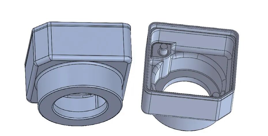

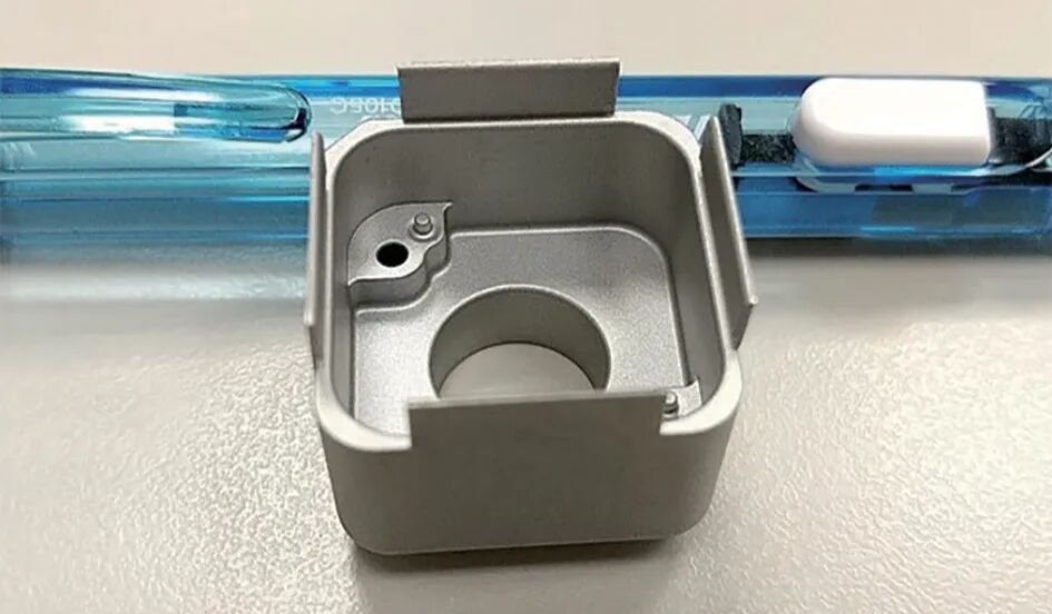

材料使用工业纯铝,牌号1070A,纯铝塑性好,易于冷挤压成形。产品长宽高尺寸为23mm×23mm×17.5mm,轮廓尺寸公差±0.05mm,体积2038mm3,重量5.5g。因冷挤压后的产品尺寸和表面粗糙度满足要求,故锻后无CNC加工,产品图如图1所示。

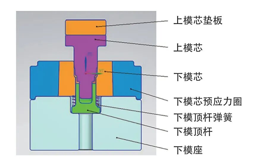

此系列产品结构可使用型材冷挤压一次成形,冷挤压对坯料重量、体积和端面的要求较高,需采用精密锯切下料。型材锯切后的坯料形状、尺寸见图2;模具结构简图如图3所示。

上模芯在向下运动过程中,头部的导向杆穿过坯料中心孔,与下模顶杆接触发生导向;上模芯再继续向下运动,中部方形杆与下模芯接触发生二次导向,故对模具材料和加工精度要求较高,否则极易引起上模芯偏载断裂。在退料后,下模顶杆依靠重力和下模顶杆弹簧的作用恢复到位。

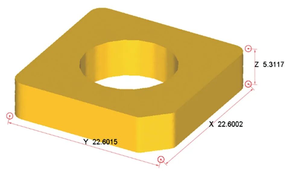

原材料尺寸:长宽高为22.6mm×22.6mm×5.3mm,重量约5.5g;网格划分:网格数量为102863个,最小网格尺寸为0.385mm,网格比例2.5;摩擦系数:剪切摩擦系数0.2;运动与步长:上模运动速度1mm/s,步长值0.035mm。
模拟结果分析
模拟成形终步产品填充情况与产品尺寸(386步),如图4所示。

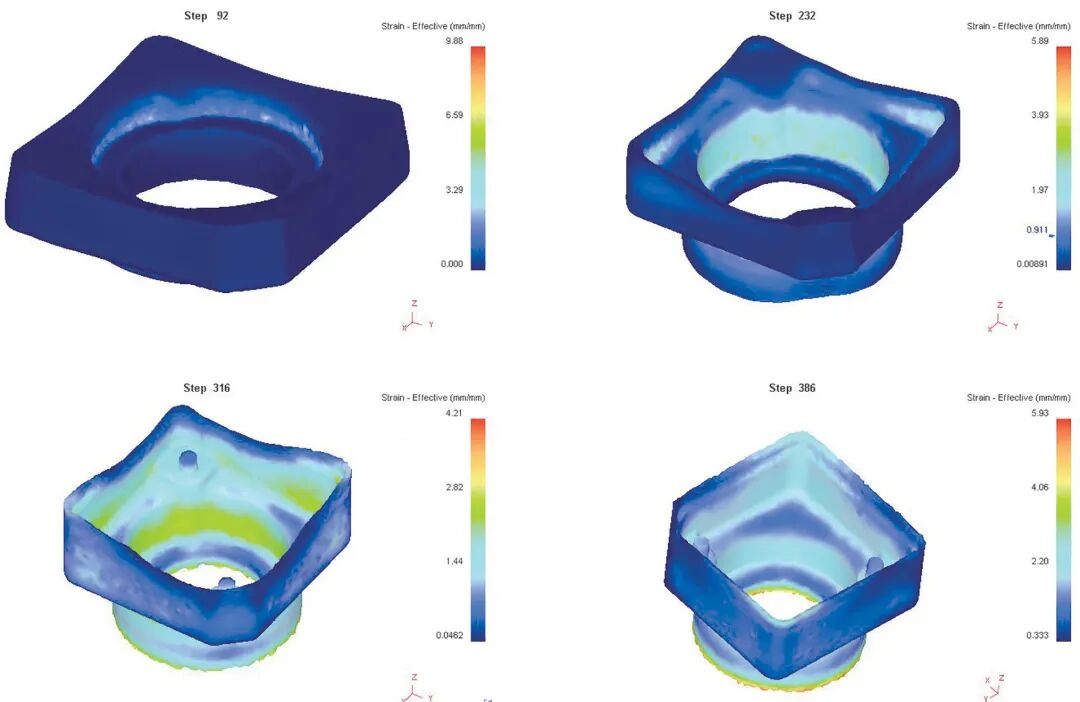

等效应变分布云图如图5所示,成形过程中,壳体的等效应变分布较为均匀,最大值不大于3.9;最大等效应变出现在成形终步,位于壳体头部毛刺位置,最大值5.93。

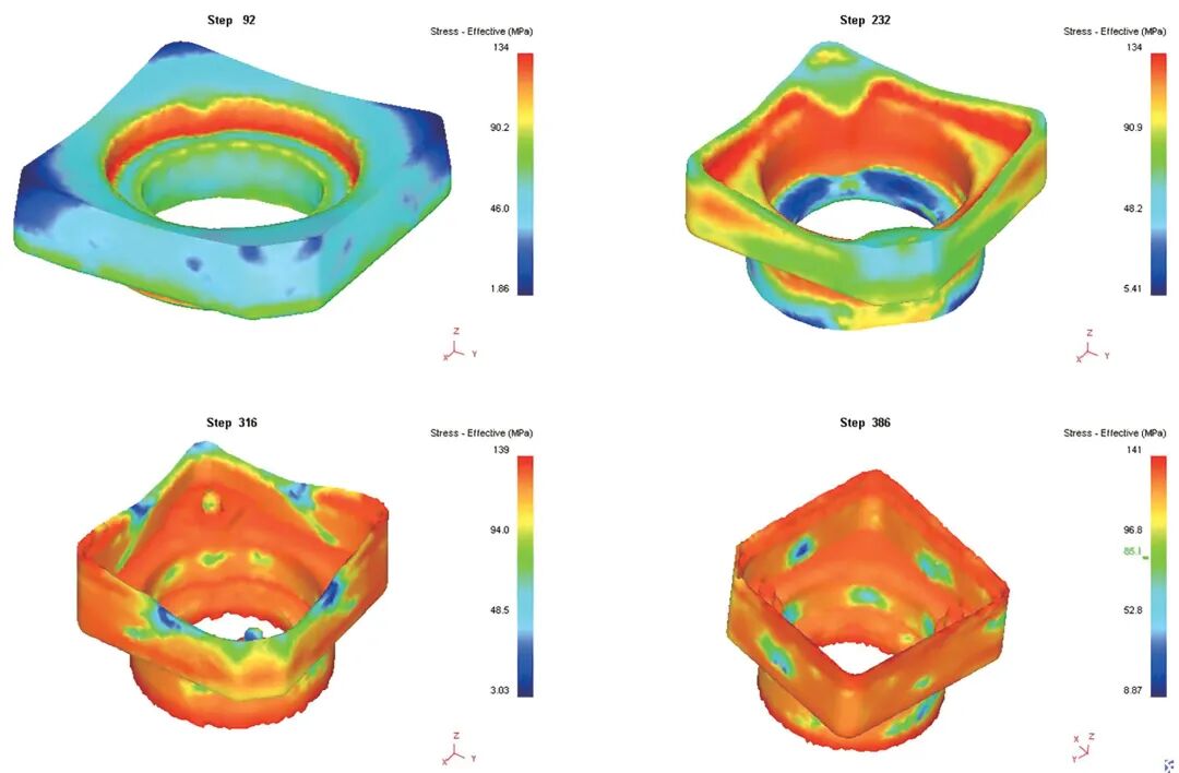

等效应力分布云图见图6,在刚开始发生塑性变形的过程中,应力集中在壳体内壁,最大值不小于134MPa;随着变形程度的增大,等效应力分布趋于均匀,最大值不小于140MPa,出现在成形终步,主要分布在壳体头尾的端部。

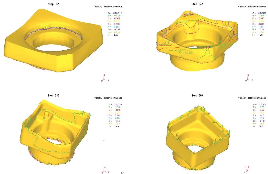

变形速度分布等高线图见图7,随着变形程度的加大,变形速度也随着加快,呈层状分布,成形终步在壳体头、尾部出现最大变形速度,最大值不小于29mm/s,在闭式挤压模拟中,此位置易出现不收敛情况。

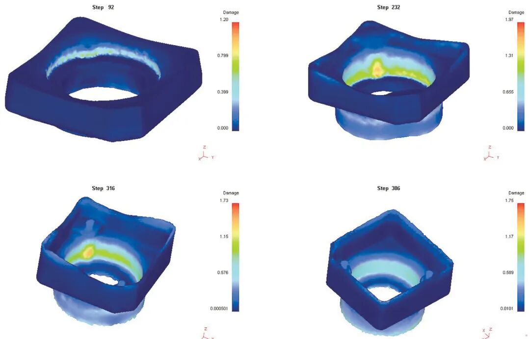

在冷挤压成形过程中,如果应变速率太快,易出现开裂的风险,图8为壳体成形过程中破损/破裂预测分布云图,在成形过程的220~330步之间,系数值在1.1~1.5之间,破损/破裂的风险较高,壳体内壁存在破裂风险,在试模时需留意观察。

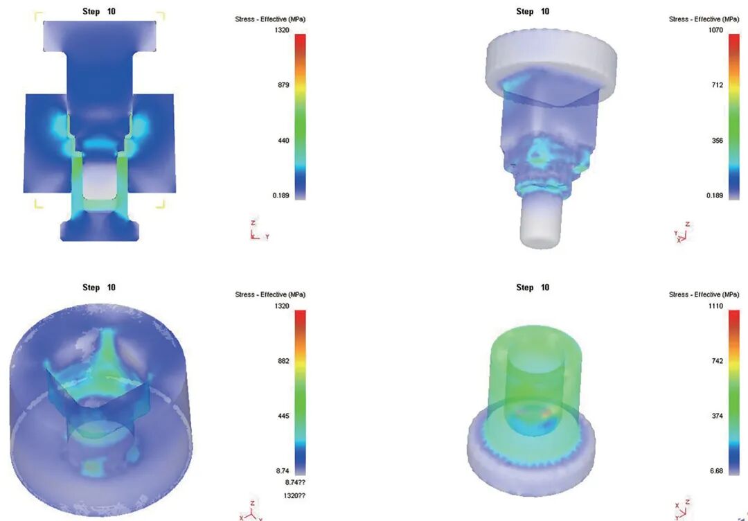

因为产品尺寸较小,导致模具结构强度稍弱一些,在模具的结构上还需进一步研究,所以针对设计的模具结构做了应力模拟分析。闭式冷挤压成形,成形终步的吨位最高,模具所承受的压力也最大,因此,选取成形终步时的模具受力情况进行应力分析。
成形终步发生在0.1s时,图9为模具应力分布云图:左上为模具整体的应力分布云图,最大应力1320MPa;右上为上模芯模具应力分布云图,最大应力1070MPa;左下为下模芯模具应力分布云图,最大应力1320MPa;右下为下模顶杆模具应力分布云图,最大应力1110MPa。
一种车用摄像头壳体冷挤压成形工艺与模具设计的图9
图9 模具应力分布云图
由应力分布云图可以看出,仅下模芯的最大应力超出1300MPa,最大应力集中在型腔R角处。因此,需对下模芯模具结构进行加强,此情况在设计之初就已经考虑到,故在下模芯基础之上设计有预应力圈,以此来增强下模芯结构强度。其余模具的最大应力在1100MPa左右,无需做特殊加强,仅需选用优质冷挤压模具材料,做优化处理即可。

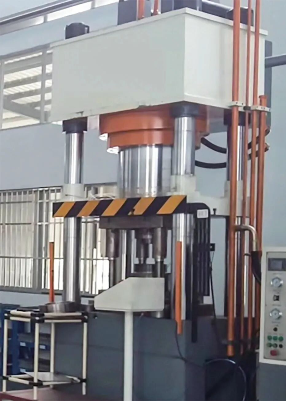

油压机参数设定:吨位压力设定80t,油压机滑块下压速度1mm/s,图10为试验用到的500t油压机。

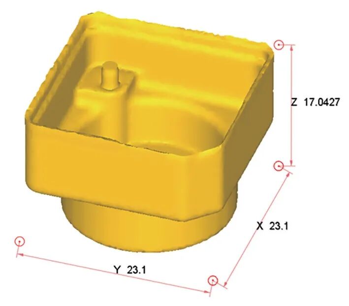

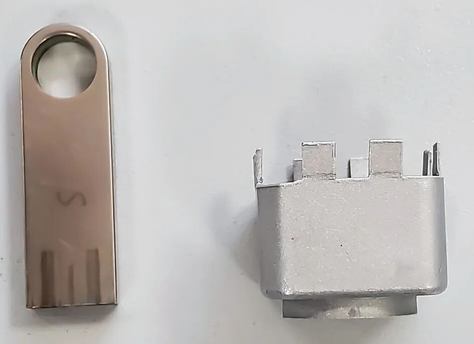

试模过程中,虽然成形吨位较小,但由于成形走料、导向间隙和模具的弹性变形,会导致一定的偏载,使导向间隙不均匀,间隙大的地方有毛刺产生;同时产品外壁没有设计拔模角度;在脱模顶出时,产品会产生变形,尺寸超差。试模后,观察壳体内腔表面状况相对良好,无明显破损和拉毛痕迹。后续外壁会增加0.5°的拔模斜度和整形模进行改善。图11为此产品侧面裁切后的成品与U盘的比较图,图12为此系列产品与圆珠笔的比较图。
一种车用摄像头壳体冷挤压成形工艺与模具设计的图11
图11 裁切侧边后的产品与U盘大小比较
一种车用摄像头壳体冷挤压成形工艺与模具设计的图12
图12 该系列产品与圆珠笔的比较
