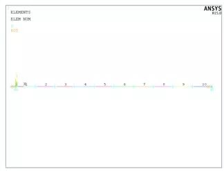

算例

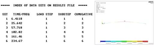

考虑一根简支梁,两边施加拉力和压力(通过初始应变实现),进行预应力模态分析,对比二者和无载荷作用时的模态分析结果。
结构动力学中的预应力模态分析 ——预应力模态 附模态应力、频响应力和PSD应力下载的图4
无预应力模态分析的结果:

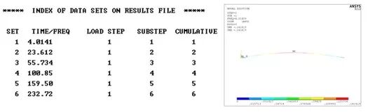

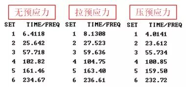

拉预应力模态分析的结果:
结构动力学中的预应力模态分析 ——预应力模态 附模态应力、频响应力和PSD应力下载的图6

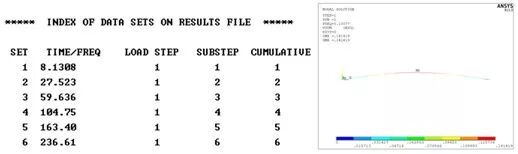

压预应力模态分析的结果:
结构动力学中的预应力模态分析 ——预应力模态 附模态应力、频响应力和PSD应力下载的图7
对比无预应力模态、拉预应力模态、压预应力模态三者的固有频率结果发现:前 6阶模态,相比于无预应力工况,拉预应力工况的频率有所提高,因为拉力载荷使梁的横向刚度提高了;而压预应力工况的频率有所降低,因为压力载荷使梁的横向刚度降低了。

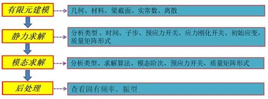

对于薄壁结构,如细长梁和薄板,由于弯曲刚度比轴向拉压刚度小很多,当结构受外载作用时,由于应力刚化(SSTIF)效应,在进行模态分析时,一般需要考虑预应力效应的影响,即进行预应力模态分析。预应力模态分析需要分为两次求解实现,首先进行静力分析,其目的是求解应力刚度矩阵(为常值),然后在此基础之上进行模态分析。
在预应力模态分析时需要注意以下两点:
  • 静力求解时,必须打开预应力开关(PSTRES,ON),设置使用一致质量矩阵还是集中质量矩阵(LUMPM,ON/OFF)
  • 模态分析时,同样必须打开预应力开关(PSTRES,ON),且质量矩阵的使用形式必须和静力分析时保持一致
注:如果模型中出现非线性单元,那么在模态分析时程序会强制线性化,如接触单元,程序会根据初始 (即静力分析结束后的状态)几何状态计算刚度并在后续计算中保持不变。
分析过程
结构动力学中的预应力模态分析 ——预应力模态 附模态应力、频响应力和PSD应力下载的图9

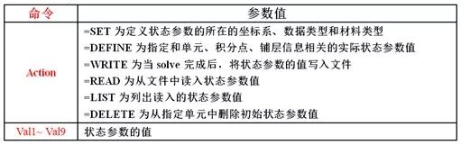

典型命令

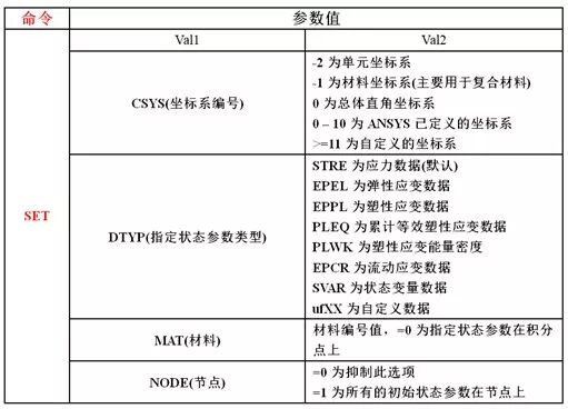

INISTATE, Action, Val1, Val2, Val3, Val4, Val5, Val6, Val7, Val8, Val9——定义初始状态参数
结构动力学中的预应力模态分析 ——预应力模态 附模态应力、频响应力和PSD应力下载的图10
INISTATE, SET, Val1, Val2
结构动力学中的预应力模态分析 ——预应力模态 附模态应力、频响应力和PSD应力下载的图11

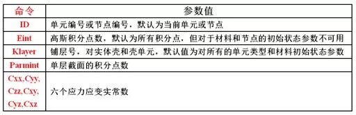

INISTATE, DEFINE, ID, Eint, Klayer, Parmint, Cxx, Cyy, Czz, Cxy, Cyz, Cxz
结构动力学中的预应力模态分析 ——预应力模态 附模态应力、频响应力和PSD应力下载的图12

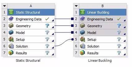

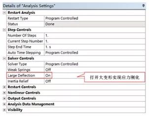

Workbench 设置 ( 参数仅作示意
结构动力学中的预应力模态分析 ——预应力模态 附模态应力、频响应力和PSD应力下载的图14
结构动力学中的预应力模态分析 ——预应力模态 附模态应力、频响应力和PSD应力下载的图15
注:在 Workbench中实现预应力模态分析,应使模态分析模块继承静力分析模块的模型和结果部分。

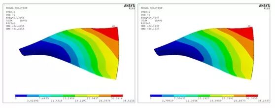

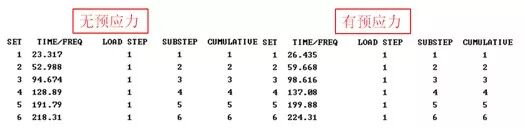

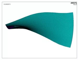

考虑一个扇叶结构,以一定的角速度匀速旋转时,由于惯性力作用,结构刚度会有所提高,现对其进行模态分析和预应力模态分析。
结构动力学中的预应力模态分析 ——预应力模态 附模态应力、频响应力和PSD应力下载的图16
有无预应力模态分析的前6阶结果对比如下:
结构动力学中的预应力模态分析 ——预应力模态 附模态应力、频响应力和PSD应力下载的图17
结构动力学中的预应力模态分析 ——预应力模态 附模态应力、频响应力和PSD应力下载的图18
对比结果看出:由于扇叶旋转,产生惯性力 (拉力),提高了结构的刚度,进而提高了模态频率。旋转减速度越高,刚度提高越多,模态频率就提高得越多。
