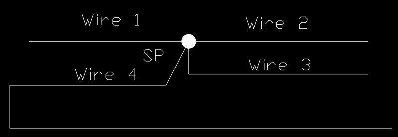

线束压接点是指线束中2根以上电线铰接的连接点。
如下图所示,此压接点(SP)由1号线(Wire 1)、2号线(Wire 2)、3号线(Wire 3)组成,3根线在线束内部是相互连通的,3根线在线束内部的铰接连接点就是压接点,也叫做splice点,线束打卡点。

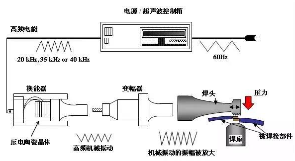

超声波金属焊接的原理是,利用超声频率(20-40kHz)的振动能量将振动波传递到两个需要焊接的金属物体表面,在静压力之下,使两个金属表面相互摩擦,从而形成分子层之间的融合。
谈谈线束压接点,导线打卡点的设计与注意事项的图2
如上图所示,通过超声波发生器将50/60赫兹电流转换成15、20、30或40 KHz 电能。被转换的高频电能通过换能器再次被转换成为同等频率的机械运动,随后机械运动通过一套可以改变振幅的变幅杆装置传递到焊头。焊头将接收到的振动能量传递到待焊接工件的接合部,在该区域,振动能量被通过摩擦方式转换成热能,将金属熔化。

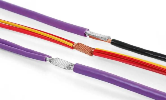

超声波焊接既可用来连接相同材料,也可用来连接不同材料,例如铜和铝。因为金属是直接焊接在一起,所以不需要额外材料,如套管、焊料或助焊剂。此外,超声波焊接对零件产生较低的热应力(焊接温度远低于零件熔点),因此被焊材料本身性能,以及周边材料性能不改变,如绝缘套保持完整。

这种方式的优点在于快速、节能、熔合强度高、导电性好、无火花、接近冷态加工,无需使用材料,效率高,导电性能好,环保安全,是线束接点的发展趋势。
缺点是所焊接金属件不能太厚(一般小于或等于5mm)、焊点位不能太大、需要加压。,焊接设备价格及维护费用都较高。

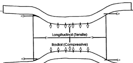

压接是在导线和端子接触区域施加压力使其成型,实现紧密连接的工艺。压接过程中,导体受到套管的挤压,在经度和纬度两个方向上均发生形变,形成冷焊。导体与套管表面的原氧化膜变形破裂,导体与端子套管的纯净金属表面充分紧密接触,挤压变形过程中的微运动。
谈谈线束压接点,导线打卡点的设计与注意事项的图4

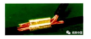

通过U型端子将电线铜丝均匀地物理压接,是目前使用较多的一种接点方式。U型端子压接图见下图。

U型端子压接优缺点
这种方式的优点是操作方便,效率髙,导电性能较好,压接设备和U型端子都比较便宜;
缺点在于和超声波焊接相比需要使用压接材料,增加重量。

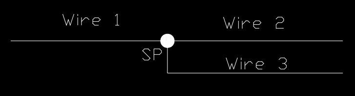

3,接点位置的选择,避免产生回头线,尤其是湿区位置,有回头线,不利于splice点密封。

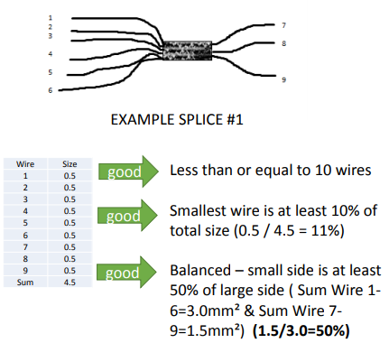

4,同一个压接点,避免超过10根导线共压,换句话说,一旦超过10根导线共压,需要额外再设置新的压接点。
谈谈线束压接点,导线打卡点的设计与注意事项的图7
5,同一个压接点,最小线径的导线线径不能低于该压接点所有导线的线径之和的10%
6,压接点左右两边都线径之和尽量相等,最小的不能小于另外一边的50%
7,压接点最小线径的导线的线径,尽量大于该压接点最大线径的16%

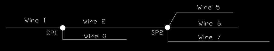

8,当一根导线连接两个压接点时,则这两根压接点的距离不小于150mm。下图SP1与SP2的距离要大于150mm。

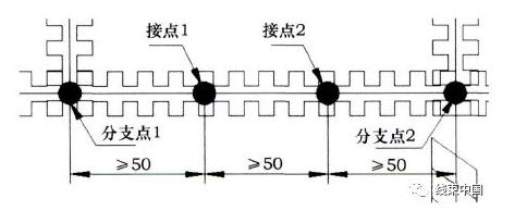

9,压接点的位置与分支点,卡扣/扎带的距离需要大于50mm,接点之间的距离也要大于50mm(can线例外),这样才能有效地避免接点之间的接触。

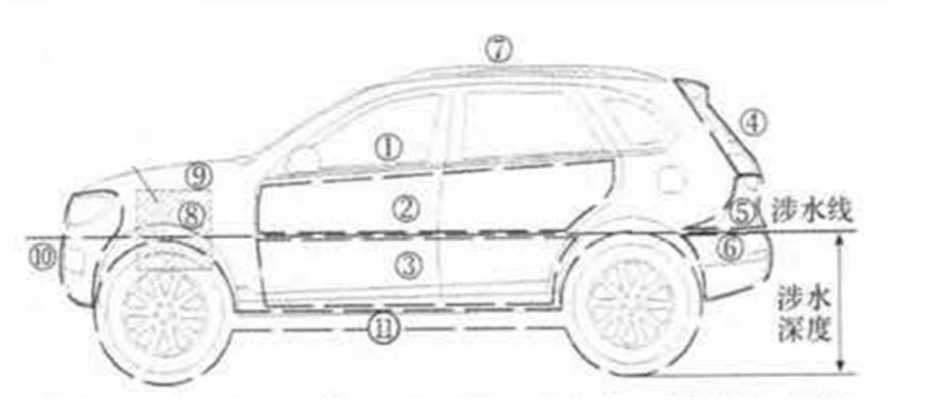

总体来说,汽车接点分布分为干区和湿区两大类,处在干区的接点使用专用的胶布进行保护,处在湿区的接点则需要使用含胶热缩管或丁基胶进行保护,以达到防水密封的效果。
谈谈线束压接点,导线打卡点的设计与注意事项的图10
如上图所示,涉水线以下部位称为湿区,除湿区外的其余部分都为干区
