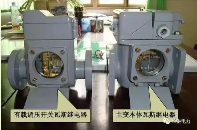

一、瓦斯继电器的种类及主要构造
瓦斯继电器分为两种:主变本体瓦斯继电器和有载调压开关瓦斯继电器。
主变本体瓦斯继电器取气方法,看这个就够了!的图1

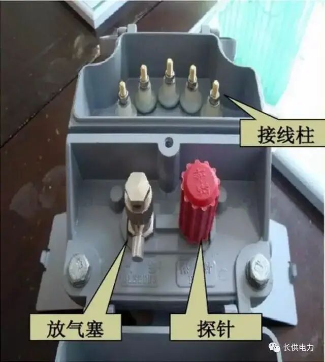

瓦斯继电器主要构造
主变本体瓦斯继电器取气方法,看这个就够了!的图2

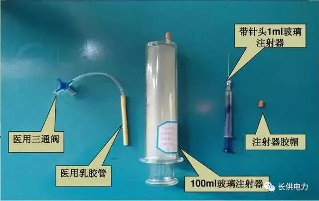

a、取气样器具准备:
100ml玻璃注射器、带针头1ml玻璃注射器各一只、医用乳胶软管、注射器胶帽、医用三通阀各一个、适量本体油。

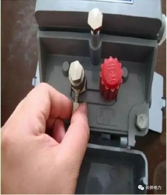

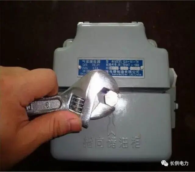

1、打开瓦斯继电器外罩;
主变本体瓦斯继电器取气方法,看这个就够了!的图4

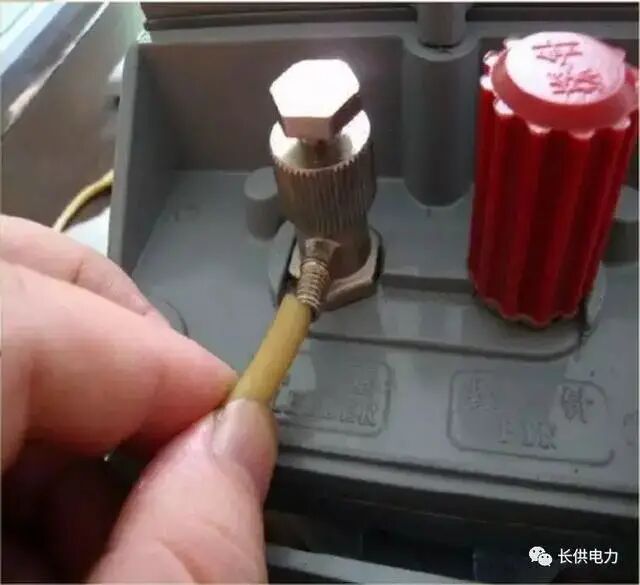

取下放气塞堵头
主变本体瓦斯继电器取气方法,看这个就够了!的图5

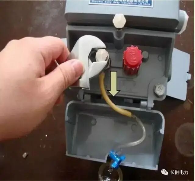

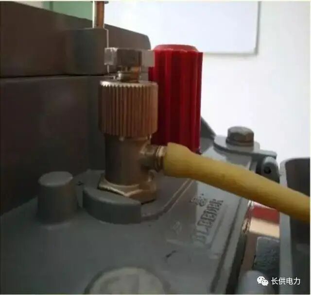

2、将乳胶管套在气体继电器的放气嘴上;
主变本体瓦斯继电器取气方法,看这个就够了!的图6
连接牢固
主变本体瓦斯继电器取气方法,看这个就够了!的图7

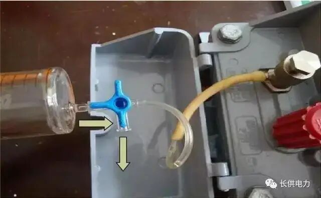

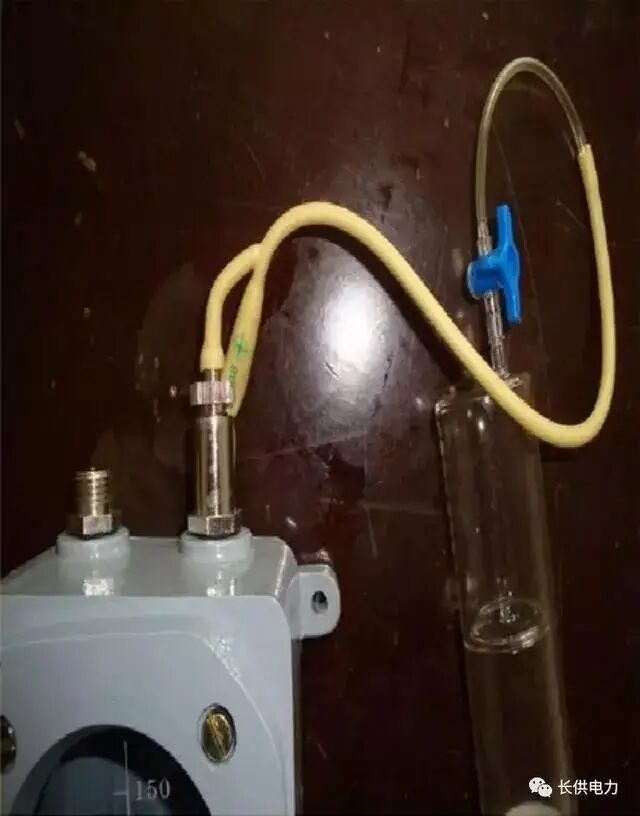

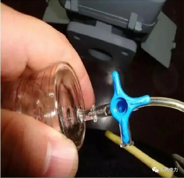

3、将乳胶管的另一头接到医用三通阀,并将注射器与三通阀连接(要注意乳胶管的内径与气体继电器的放气嘴及三通阀连接处要密封),三通阀应提前将放气塞密封;
主变本体瓦斯继电器取气方法,看这个就够了!的图8

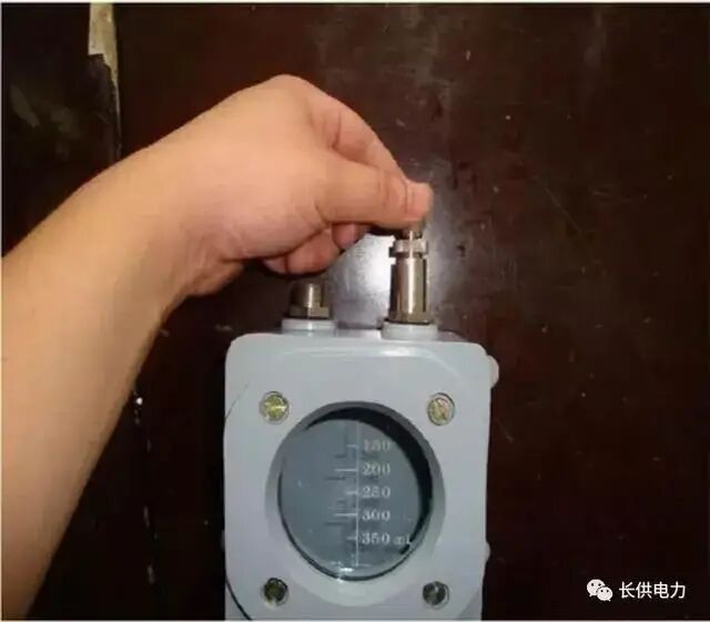

4、打开瓦斯继电器放气塞;
主变本体瓦斯继电器取气方法,看这个就够了!的图9

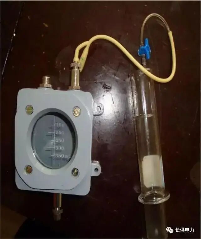

转动三通阀的方向,用气体继电器内的少量气体冲洗连接管路与注射器;
主变本体瓦斯继电器取气方法,看这个就够了!的图10

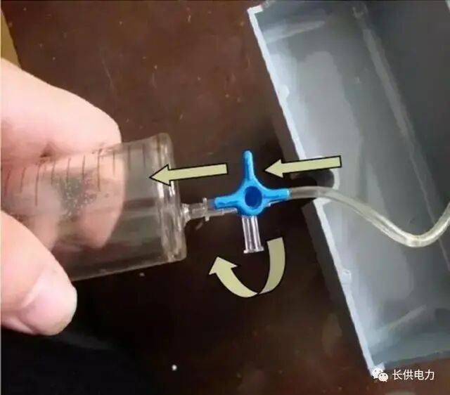

5、转动三通阀将冲洗连接管路及注射器后的气体排出,注意三通阀旋转方向不要搞错;
主变本体瓦斯继电器取气方法,看这个就够了!的图11
6、再转动三通阀取气样,一般取60~80ml气样即可,取得过多注射器容易泄露,取气样时应还注意不要让油进入注射器;
主变本体瓦斯继电器取气方法,看这个就够了!的图12

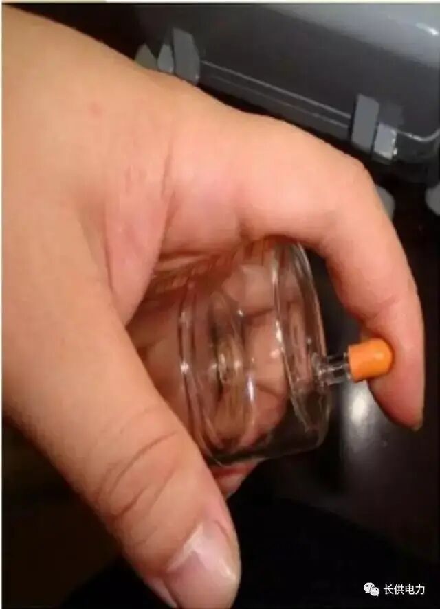

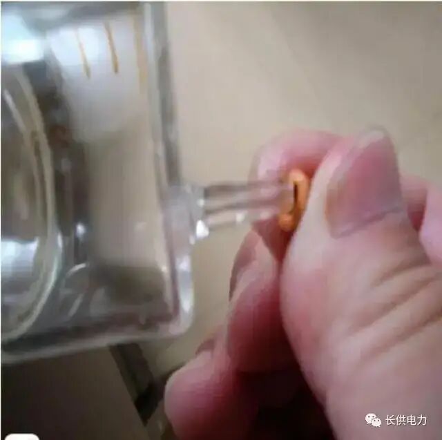

立即改用小胶帽封住注射器(尽可能排尽小胶帽内的空气);
主变本体瓦斯继电器取气方法,看这个就够了!的图17
10、将注射器小胶帽封紧;
主变本体瓦斯继电器取气方法,看这个就够了!的图18

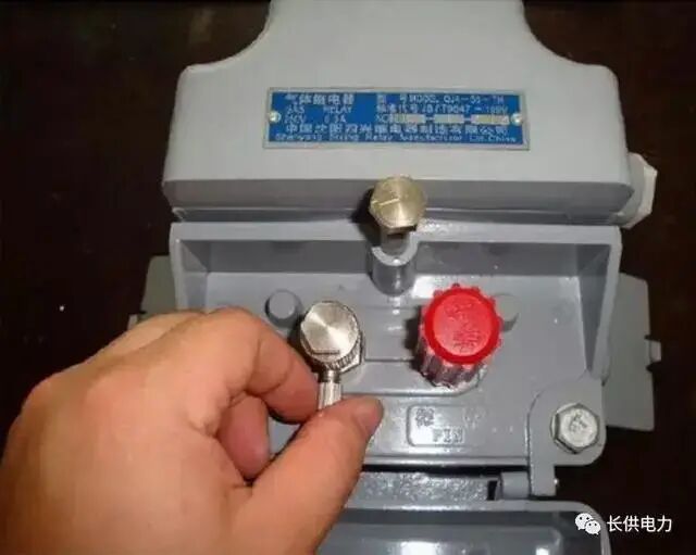

旋回放气塞堵头;
主变本体瓦斯继电器取气方法,看这个就够了!的图19
紧固外罩螺丝,取气工作结束。
