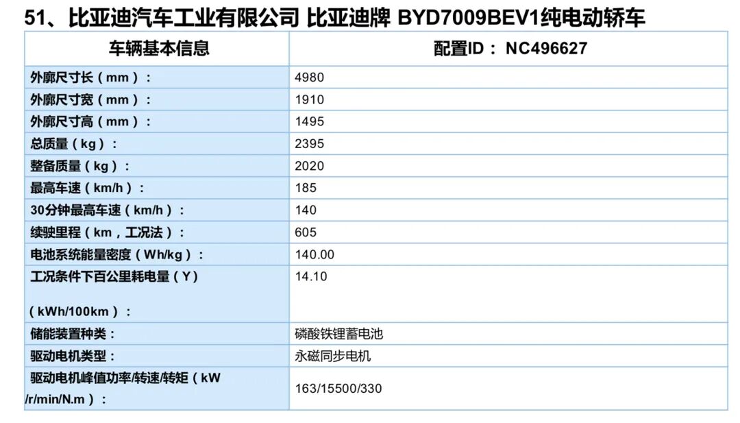

需要注意的是,刀片电池并没有提升磷酸铁锂电池单体能量密度。以比亚迪汉EV为例,工信部申报信息中,77kWh的电池包,能量密度却只有140Wh/kg,依旧比不上三元锂电池。

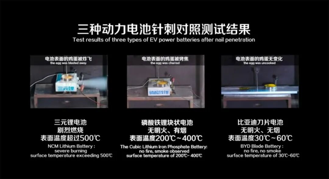

上面这张三元锂电池、普通磷酸铁锂电池和刀片电池分别做针刺实验的图片,充分说明了刀片电池在安全性方面的优势。同样的针刺试验后,刀片电池不仅无烟、无名火,而且表面升温幅度小(仅30℃-60℃),说是吊打友商一点都不夸张。
欧阳明高院士解释说,这是因为刀片电池散热面积大,而且由于电池短路的回路很长,产热速率比较小,所以升温慢。比亚迪自己则总结,磷酸铁锂电池有4个优点:
1、放热启动温度高
2、放热慢
3、产热少
4、不释氧
此前,比亚迪也曾向媒体透露,刀片电池不仅电极材料使用更加稳定的磷酸铁锂材质,而且还使用了高温陶瓷涂层,来降低电芯内短路概率。

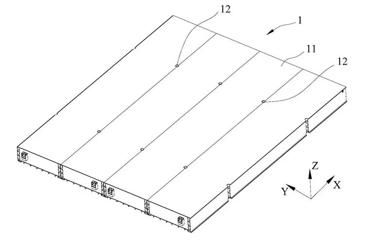

宁德时代CTP技术电池模组示意图
我们知道,刀片电池的一大优势是体积比能量密度高,甚至能与NCM811电池持平。然而,对三元锂电池而言,CTP技术不仅能提升体积比能量密度,还能显著提高重量比能量密度。
它能够最大程度的减少电池Pack内部,各个模组之间的侧板、底板、连接线束、固定件、非必要的横梁,纵梁等零部件,对于电池的轻量化非常有帮助;以宁德时代CTP技术为例,新产品的重量比能量密度能达到200Wh/kg,比现在NCM811的整包重量比能量密度,又高出一个档次。

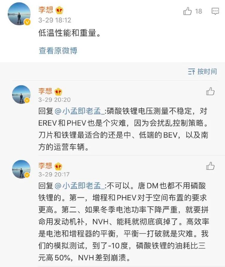

3、电压测量不稳定
这是理想汽车CEO李想回答网友评论时提出的一个质疑。李想表示,磷酸铁锂电压测量不稳定,对EREV和PHEV也是个灾难,因为会扰乱控制策略。
成就万亿比亚迪的两大利器:刀片电池与CTB!的图8
我们知道,给电池测量电压的目的,是为了精准的估算电池的剩余容量,也是为了保证单个电芯不过充、不过放,延长电池的使用寿命。那么,刀片电池是否如李想所说,无法应用在EREV和PHEV车型上?

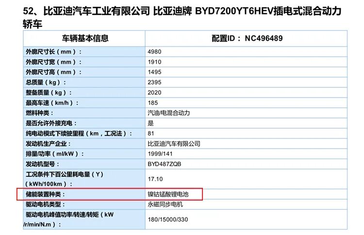

比亚迪自家的汉DM似乎说明了答案——的确不能。
成就万亿比亚迪的两大利器:刀片电池与CTB!的图9
上图是比亚迪汉DM的工信部申报信息,明确写到汉DM车型使用的是“镍钴锰酸锂电池”,而非“磷酸铁锂电池”。
那么,新的问题来了——为什么纯电动车型使用磷酸铁锂电池就不受电压测量不稳定的影响?我们也期待日后比亚迪的答案。

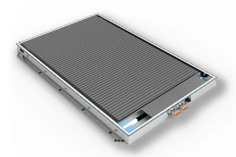

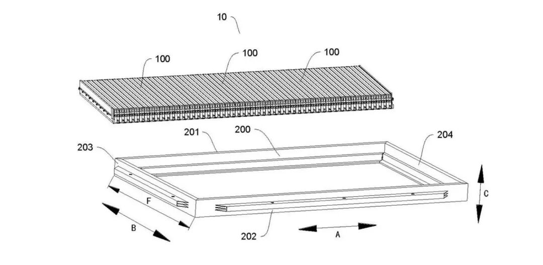

为了解决上述问题,业界开始提出“CTP”概念,即省略模组或将模组减少,将电芯直接布置在电池包内。如比亚迪的刀片电池便是范例之一,其直接采用了无模组的设计,大大减少了内部的线缆和结构件,有效提升了电池包的体积能量密度。
成就万亿比亚迪的两大利器:刀片电池与CTB!的图11

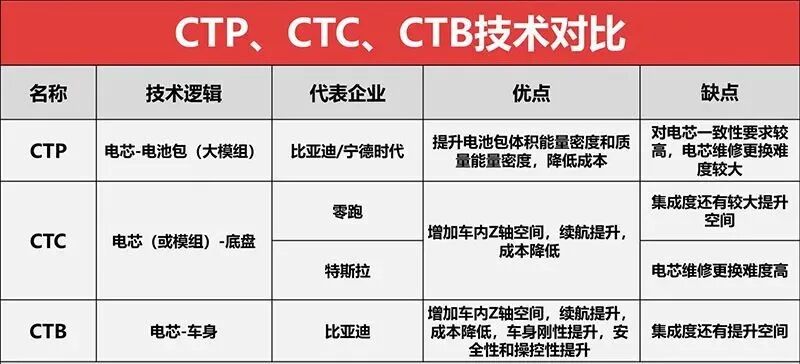

此时,业界开始出现不同的声音。一种是以特斯拉和零跑为首的CTC技术,另一种则是以比亚迪为首的CTB技术两种技术路线看似相同,但实则在结构和具体表现上有所不同。
CTP、CTC、CTB
到底哪家强?

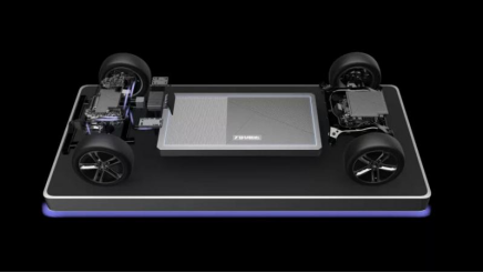

CTP是针对电池包精简的一种技术,但是电池包安装到底盘上同样有很多“中间商”,并且底盘上需要作出冗余设计。能不能把这个“中间商”也砍掉呢?当然可以!这就是CTC(Cell To Chassis)技术了,即电芯直接整合在底盘上。
成就万亿比亚迪的两大利器:刀片电池与CTB!的图12
(零跑CTC技术)
CTC与传统电池安装方式的主要区别,在于取消了电池包上盖板或座舱地板,从而进一步简化车身线缆和结构件。不同厂家的处理方式略有不同,比如零跑的CTC方案是取消电池包上盖板,而特斯拉的CTC方案是取消座舱地板。特斯拉的CTC方案也称之为structural battery,是采用4680电池,将车舱横梁和车内座椅都集成在电池包上。也就是说,同样是CTC,特斯拉的集成度还是比零跑要高一些,不过这样也几乎不存在电芯维修或更换的可能了。

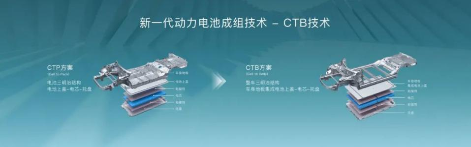

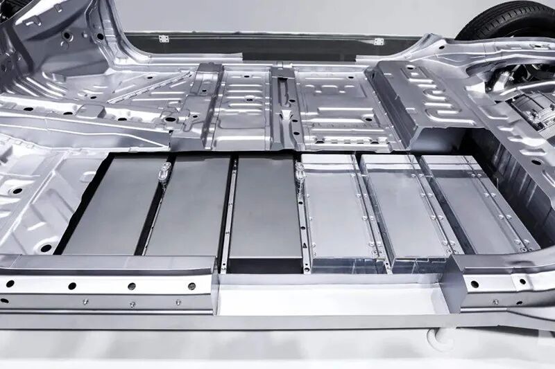

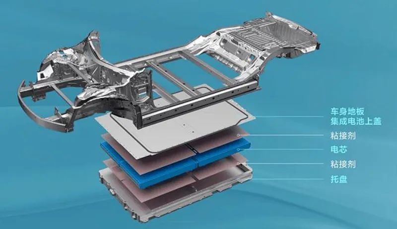

比亚迪的CTB(Cell To Body)其实和CTC技术有点类似,都是将电芯直接安装在底盘里。不过差别在于,CTC还是将电池包当作一个单独的需要保护的物体,而比亚迪的CTB是利用刀片电池高安全性和高结构强度的特点,融合进车身的整体设计中来。刀片电池的电芯与整个电池包组成类似蜂窝铝的结构,本身就可以起到车身结构件的作用。
成就万亿比亚迪的两大利器:刀片电池与CTB!的图13
(比亚迪CTB技术)
所以我们看到,CTP只是一种电池包技术,CTC和CTB则是一类整车技术。虽然从集成度来说,CTB要稍逊于特斯拉的CTC方案,也就是说比亚迪的制造成本会略高于特斯拉。但是在结构安全和可维修性方面,比亚迪的CTB还是要更为出色,显然这种方案对用户更有利。
成就万亿比亚迪的两大利器:刀片电池与CTB!的图14
比亚迪CTB电池技术

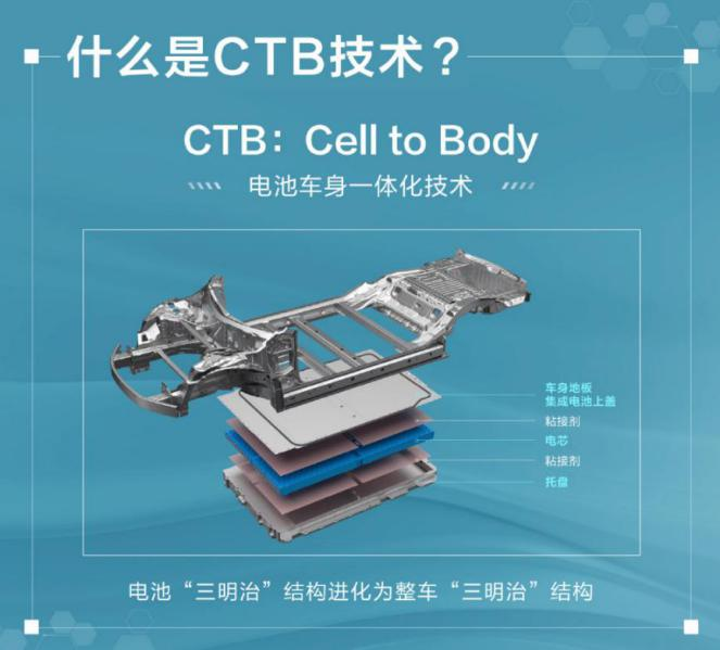

所谓CTB技术,即电池与车身一体化。直白点说就是将电池包与底盘融于一体,让电池包直接成为车身结构的一部分,动力电池既是能量体,又是结构体。
成就万亿比亚迪的两大利器:刀片电池与CTB!的图16
那么,CTB技术有什么优势呢?

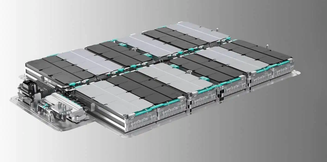

首先,取消模组以及电池包上壳体的设计,可以在有限的空间内装载更多的电芯,从而提升电池容量,增加续航里程。以搭载CTB技术的比亚迪海豹为例,经过优化后的结构让动力电池系统利用率提升66%,同时让系统能量密度提升10%,从而实现700km的续航里程。
成就万亿比亚迪的两大利器:刀片电池与CTB!的图17

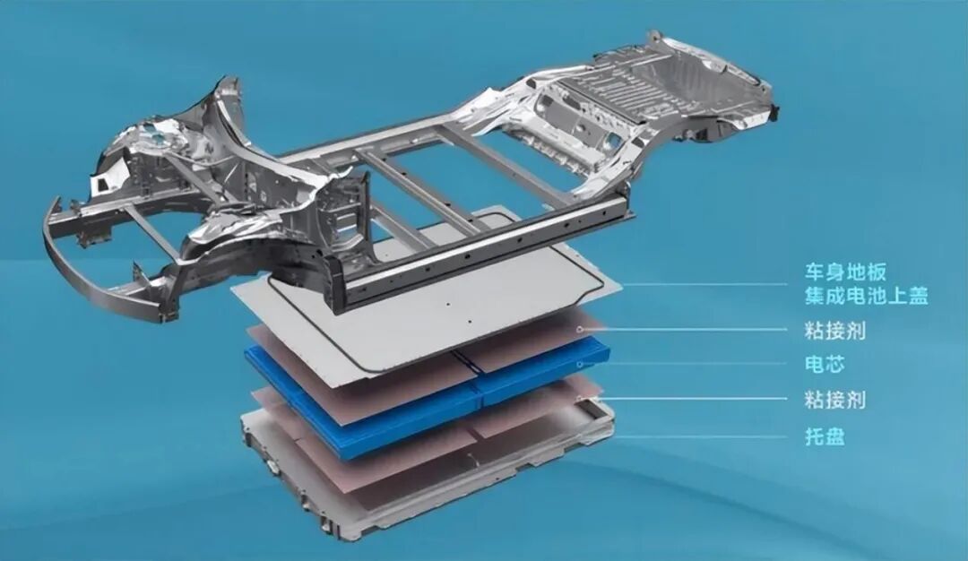

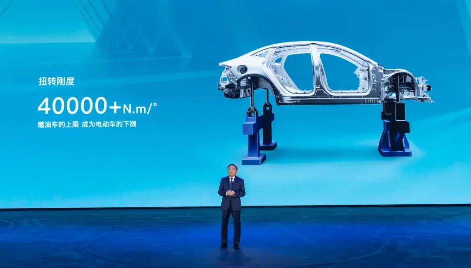

其次,CTB技术可以在减低车辆电池组件自重的同时,加强车辆的整体强度。另外,CTB技术将刀片电池通过与托盘和上盖粘连,形成了类似蜂窝铝板的“三明治”结构,这样一来,本就具备高安全性的刀片电池,加上CTB技术形成的更坚固的三明治结构,整个电池包体的架构强度大幅提升。
以搭载CTB技术的比亚迪海豹为例,其车身扭转刚度达到了40500N·m/°,这不仅使整车安全性大大提升,也能让车辆的操控响应更加灵活;而在CTB技术的加持下,三明治结构的电池包,可以在经受重达50吨的卡车碾压后,不冒烟、不起火,电芯仍处于安全状态,而且再次装车后仍可正常使用,这足见其超高的强度。
