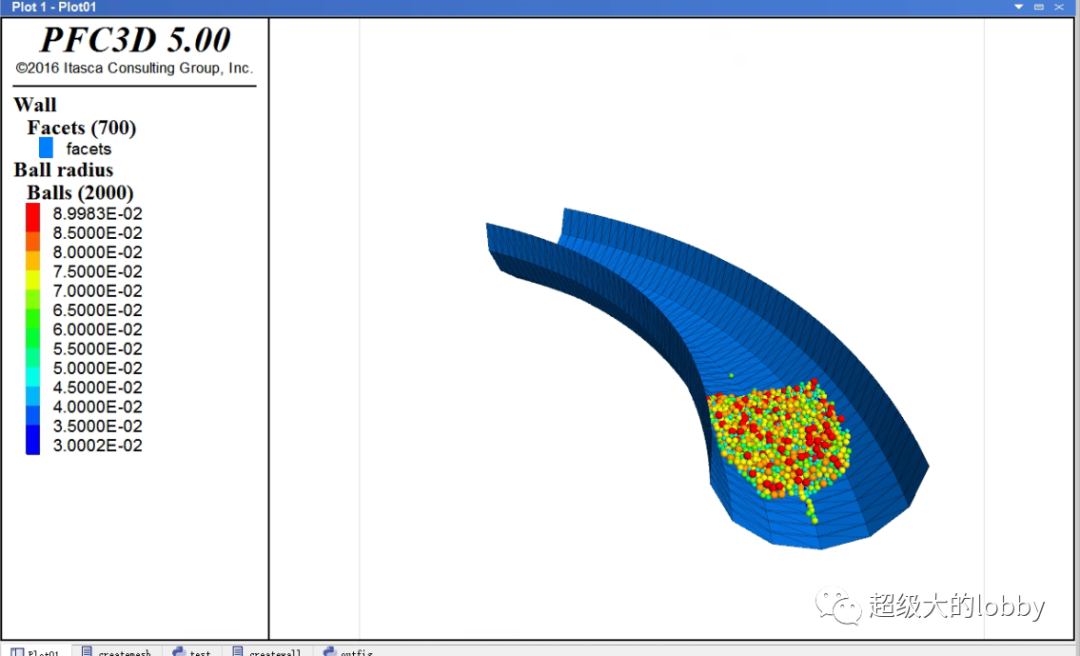

    要完成这个工况的模拟,其实需要解决两个难点,第一个是如何生成河床。这里假设河床截面是圆形的,那其实是需要一个pipe形状的三维体,但是这个在PFC中是没有提供的。第二个难点就是河流流场的生成了。
1 生成河床
    这里我们使用的是以直代曲的办法,可以用一个个圆柱拼接成河床的额样子。createwall 函数中就是使用循环生成河床的墙体,R_he 为河床截面中心的弧长半径,jing_he 为河床截面的圆形半径,he_kua 为河床跨过的圆心角。wallsplit是我们河床墙体的分段,也不是说分的越细结果越好的。
    ball_range 我们定义了河床砂石的生成区域,也是一个圆柱形区域,用的是generate生成后自重沉降的方式。

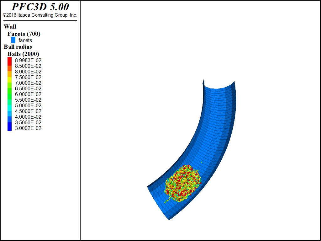

def ball_range jiaodu1=-he_kua*0.5+jiaodu_split*6 jiaodu2=-he_kua*0.5+jiaodu_split*7 x_pos1=math.cos(jiaodu1)*R_he y_pos1=math.sin(jiaodu1)*R_he x_pos2=math.cos(jiaodu2)*R_he y_pos2=math.sin(jiaodu2)*R_he vec=math.unit(vector(x_pos2-x_pos1,y_pos2-y_pos1,0)) height=(R_he+jing_he)*jiaodu_split*8 command geometry set ballrange geometry generate cylinder base @x_pos1 @y_pos1 0 axis @vec height @height radius [jing_he*0.8] endcommandend@ball_range
cmat default model rrlinear method deformability emod 100e6 kratio 1.5 property fric 0.5
ball generate radius 0.03 0.09 number 2000 tries 20000000 range geometry ballrange count 1ball attribute density 2.7e3 damp 0.7 set gravity 9.8 solvesave sample
生成后如图:

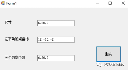

    这里使用我们之前的小程序 PFC单向流固耦合——模拟颗粒落入流动的水中 生成流体网格。
参数为:
单向流固耦合——模拟弯曲河床砂石运移的图2
记得将其放置到项目文件下。

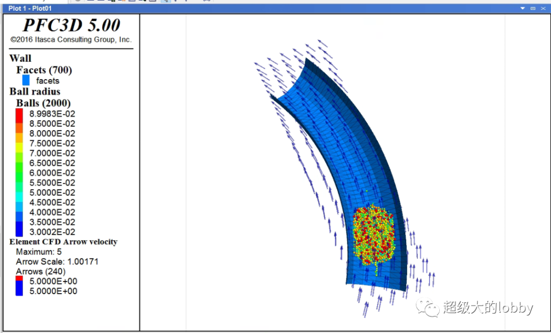

    导入网格后我们需要对流场进行设置,这里我们假设流速是均匀的,实际上的河床截面上的流速是上大下小的应该。因为我们河床圆弧的中心在原点,所以我们直接根据流体网格的位置取切向作为流速方向即可。
restore sampleconfigure cfdball attribute displacement multiply 0cfd read nodes Node.datcfd read elements Elem.datcfd buoyancy on
[sudu=5]def addliusu loop foreach local ele element.cfd.list vec=math.unit(vector(element.cfd.pos.y(ele),(-1)*element.cfd.pos.x(ele),0)) element.cfd.vel(ele)=(-1)*vec*sudu endloop end@addliusuelement cfd attribute density 1000.0element cfd attribute viscosity 1.5
set mech age 0[baocunpinlv=0.1][time_record=mech.age-1][count=0]def savefile if mech.age-time_record >= baocunpinlv then filename=string.build("jieguo%1",count) command save @filename endcommand time_record=mech.age count +=1 endif endset fish callback -1.0 @savefilesolve time 10
生成后的结果如图,保证模型元素都在流场中即可:
