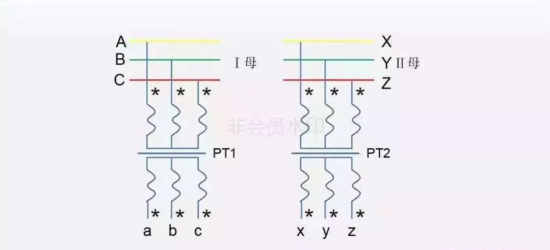

按照电压核相工作开展的方法来分,电压核相可分为二次电压核相和一次电压核相两种。
二次电压核相是指一次系统送电后采用仪表在PT二次侧核对相序;实际工作中常用万用表测量PT二次侧电压的方法进行二次核相工作。
一次电压核相是指用一次核相棒对两线路进行相序核相;用一次核相棒核相属于带电作业,对操作的要求比较高。
那二次电压核相和一次电压核相又是分别怎么电压比较的呢?
1.首先进行各相电压的测量,测量各组PT二次相电压Uan、Ubn、Ucn、Uxn、Uyn、Uzn及对地电压Un。
2.测量各组PT二次相间电压Uab、Ubc、Uca、Uxy、Uyz、Uzx及开口三角零序电压Uln。
3.测量两组PT间的各相间电压差Uax、Ubx、Ucx、Uay、Uby、Ucy、Uaz、Ubz、Ucz。
Uab=Ubc=Uca=100V,Uxy=Uyz=Uzx=100V,
Uax=0V、Ubx=100V、Ucx=100V,
Uay=100V、Uby=0V、Ucy=100V,
Uaz=100V、Ubz=100V、Ucz=0V。
而如上文所言,电压核相包括了同源核相和异源核相两种方式,到底什么是同源核相?什么又是异源核相呢??
同源核相是指:两段母线的母联开关在合位,由1条进线供这两段母线时,分别核对这两段母线PT的二次电压数值和相序正确;测量两段母线PT二次电压之间的关系。
异源核相是指:两段母线的母联开关在分位,由2条进线分别供这两段母线时的1条,分别核对这两段母线PT的二次电压数值和相序正确;测量两段母线PT二次电压之间的关系。
新建变电站为什么既要进行同源核相又要进行异源核相呢?这两者有什么作用的不同吗?只进行一个不行吗?
对于新投运变电站来说,一般首先要进行同源核相,将分段开关合上,利用1条进线来带这两段母线,这是为了首先在同一个电源进线下判断两段母线以及PT的相序和接线是没有问题的。
在利用同源核相法判断两段母线以及PT接线相序已经没有问题的基础上,再将分段开关打开,用两条进线来分别带两段母线,利用异源核相的方法,判断两条进线的相序接线是否存在问题。
经过了同源核相和异源核相两次核相后,这样对于整个电压等级的设备的接线和相序来说,就可以确定是没有问题的了。
但是对已投运变电站来说,可根据现场设备检修的实际情况出发,按要求来对设备进行同源核相或异源核相。
