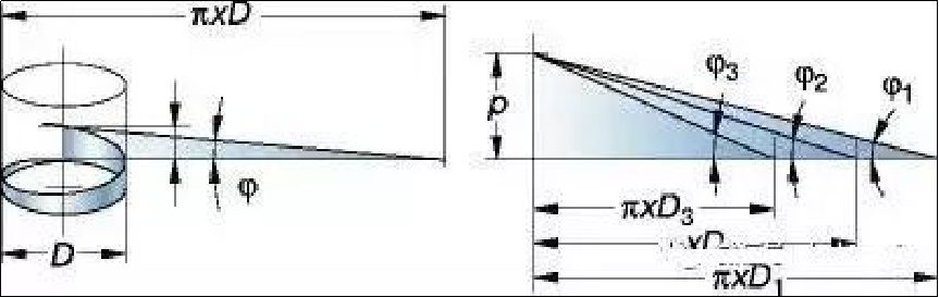

中径,d2 / D2
螺纹的有效直径。大约在大径和小径之间一半的位置处。
螺纹计算公式,直接套用!的图2
螺纹的几何形状基于螺纹中径 (d, D) 和螺距 (P):工件上沿着螺纹从牙型上的一点到相应的下一点的轴向距离。这也可以看作是从工件绕开的一个三角形。

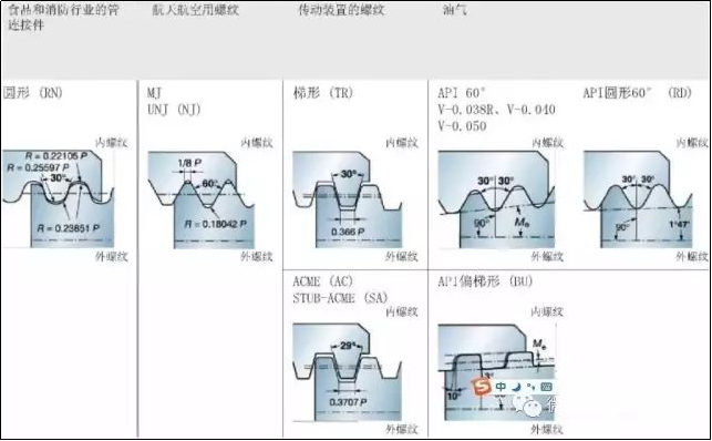

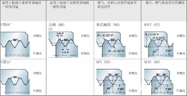

2、普通螺纹牙型
螺纹计算公式,直接套用!的图3
螺纹计算公式,直接套用!的图4
一、60°牙型的外螺纹中径计算及公差(国标GB197/196)
a.中径基本尺寸计算
螺纹中径的基本尺寸=螺纹大径-螺距×系数值。
公式表示:d/D-P×0.6495
