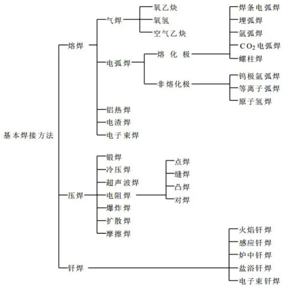

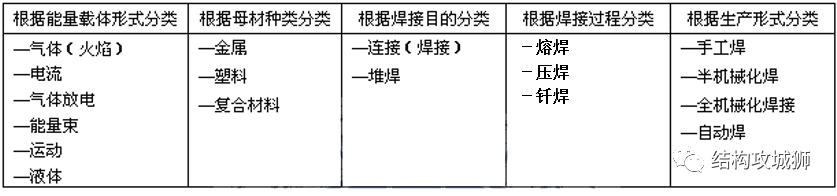

焊接:是通过加热或加压,或两者同时并用,并且用或不用填充材料,使两个分离的物体产生原子间结合力而连接成一体的技术。
焊接的分类有很多种,如下图:
塑胶件的结构设计:超声波焊接篇(上)的图1
传统意义上的焊接通常是指金属的焊接。金属焊接方法有40种以上,如果根据焊接过程进行分类,主要分为熔焊、压焊和钎焊三大类。
1、熔焊,是在焊接过程中将工件接口加热至熔化状态,不加压力完成焊接的方法。熔焊时,热源将待焊两工件接口处迅速加热熔化,形成熔池。熔池随热源向前移动,冷却后形成连续焊缝而将两工件连接成为一体。
2、压焊,是在加压条件下,使两工件在固态下实现原子间结合,又称固态焊接。常用的压焊工艺是电阻对焊,当电流通过两工件的连接端时,该处因电阻很大而温度上升,当加热至塑性状态时,在轴向压力作用下连接成为一体。
3、钎焊,是使用比工件熔点低的金属材料作钎料,将工件和钎料加热到高于钎料熔点、低于工件熔点的温度,利用液态钎料润湿工件,填充接口间隙并与工件实现原子间的相互扩散,从而实现焊接的方法。

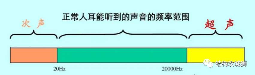

超声波:是指频率超过人耳听觉范围上限(20000Hz)的声波。由于其频率高,因而具有许多特点:首先是功率大,其能量比一般声波大得多,因而可以用来切削、焊接、钻孔等。

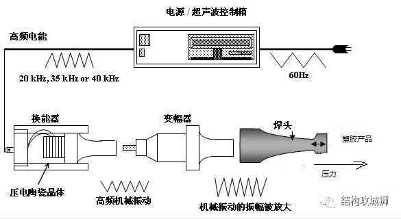

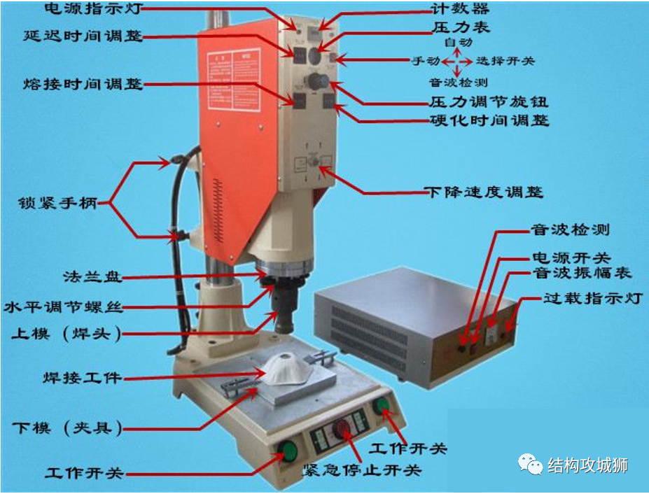

超声波焊接所用的设备是超声波焊接机,其结构组成如下图:
塑胶件的结构设计:超声波焊接篇(上)的图4
图:超声波焊接机的组成
塑胶超声波焊接的过程:
首先,超声波发生器将50 Hz或60 Hz电能转换成 20~40 kHz的电能,被转换的高频电能通过换能器再次被转换成为同等频率的机械振动,由于此时的机械振动不会产生足够的振动能量来使得塑胶件的焊接部位产生热量融化,随后机械振动再通过一套可以改变振幅的变幅器,机械振动的振幅被放大并传递到焊头。

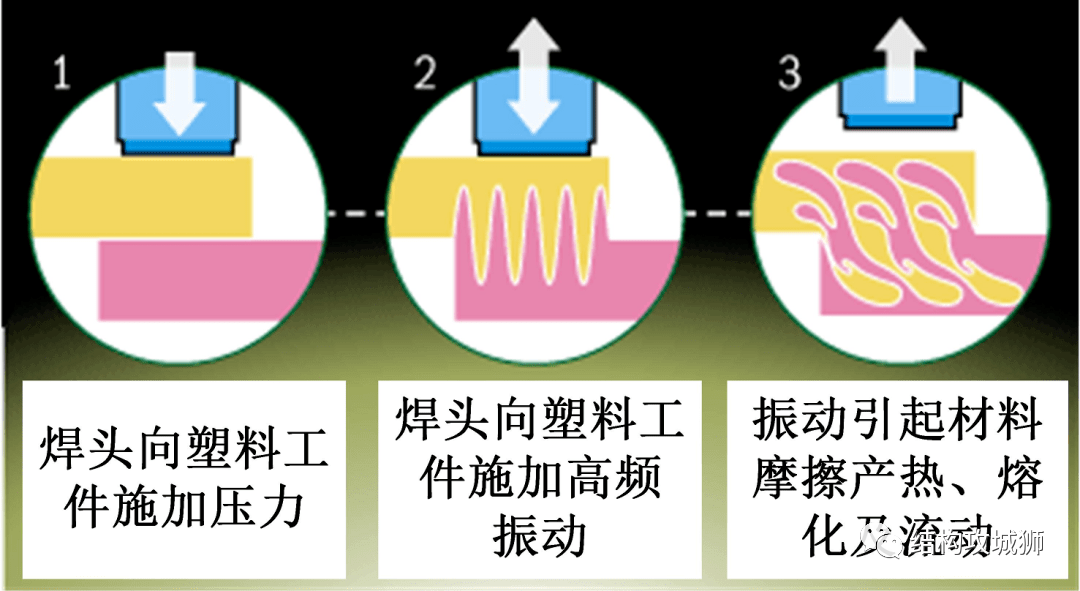

然后,焊头将接收到的高频振动传递到待焊接塑胶件的界面,在该区域即两个焊接的交界面处由于振动引起摩擦,因此会产生局部高温,由于塑料导热性差,一时还不能及时散发,聚集在焊区,当温度达到此塑胶件本身的熔点时,两个塑料的接触面迅速熔化,加上一定压力后,熔化的塑胶填充于接口间的空隙,使其融合成一体。当超声波停止作用后,让压力持续几秒钟,使其凝固成型,这样就形成一个坚固的分子链,形成牢固的结合。
塑胶件的结构设计:超声波焊接篇(上)的图6
图:塑胶焊接结合的过程

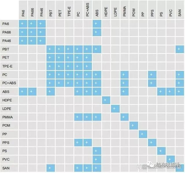

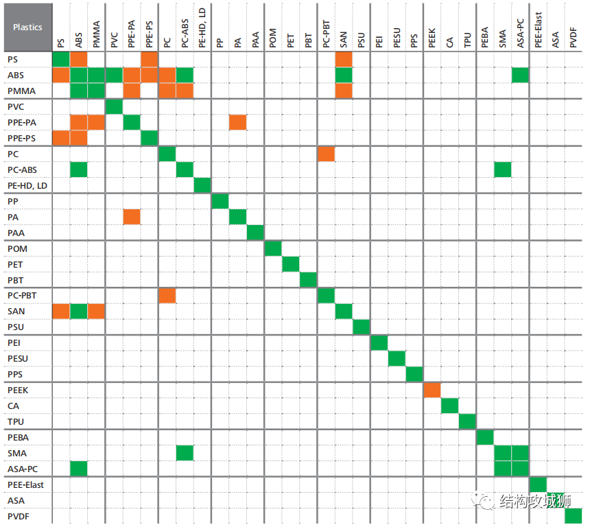

热塑性塑料是超声波焊接的理想材料,因为这种材料在高温下不会形成不可恢复的分子联结键,可以在重新加热后重塑,热塑性塑料还包括两种类型:非结晶塑料和半结晶塑料,非结晶聚合物的分子排列是随机的,没有确定的熔点,非结晶聚合物具有高效的能量传递,因此只需少量能量即可熔化,半结晶聚合物的分子排列非常有序,具有重复的结构特性,有一个非常确定的熔点,半结晶聚合物熔化需要高温,吸收大量热量,比半结晶聚合物焊接困难。
衡量不同热塑性材料的可焊性需要考虑 Tg、化学相容性和熔体流动指数 (MFI)。
a)通常,两种不同塑料的 Tg 应在 6℃ 以内,它们在超声波振动下受热熔化的时间差不大,可焊性高。
b)化学相容性是一个复杂的话题,归结为聚合物中自由基的比例。当两种材料中的这些值相似时,就存在兼容性。简单可以理解为不同塑料混合加工时候的性能,相容性好的,不同塑料就会熔在一起,同时会产生分析键,反之就会分离。例如,虽然聚乙烯和聚丙烯看起来非常相似,但它们在化学上不相容,不能焊接在一起,ABS 到 ABS 零件会兼容,ABS 和亚克力零件通常是兼容的,等等。
塑胶件的结构设计:超声波焊接篇(上)的图7
c)熔体流动指数 是衡量塑料在转变为液态时流动的难易程度,为获得最佳效果,待焊接的塑料应具有相似的 MFI。
综合以上3个因素考虑,各塑胶材料之间的超声波可焊接性如下图:
塑胶件的结构设计:超声波焊接篇(上)的图8
注意:绿色表示可焊性好;橙色表示可焊性一般;白色表示难焊或不可焊
