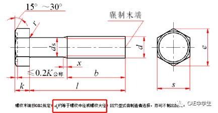

以圆柱普通外螺纹为例说明螺纹的主要参数。
35 Ansys Workbench工程应用之——结构非线性(下):状态非线性(5)螺纹连接的图6
(1)大径d——即螺纹的公称尺寸,比如M8的螺钉,d=8mm。
(2)螺距P——螺纹相邻两圈的轴向距离,比如M8×1.25的螺钉,P=1.25mm。
(3)小径d1——螺纹的最小直径,在强度计算中作为螺杆危险截面的计算直径。d1=d-1.0825P,比如M8×1.25的螺钉d1=8-1.0825*1.25≈6.65mm。
(4)中径d2——确定螺纹几何参数和配合性质的尺寸。D2=d-0.6495P≈0.9d,比如M8×1.25的螺钉d2=8-0.6495*1.25≈7.2mm。
(5)螺纹升角Φ——在中径圆柱上螺旋线的切线与垂直于螺纹轴线的平面间的夹角,普通单线螺纹Φ=aectan(P/πd2)。下图为普通粗牙螺纹的升角,细牙螺纹升角比粗牙螺纹稍小。

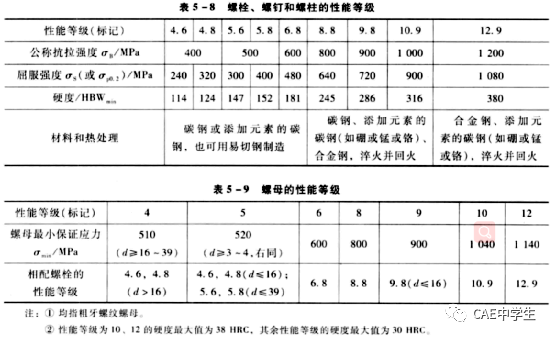

1.2 螺栓的材料与许用应力1.2.1 材料与性能等级
国家标准规定螺纹连接件按材料的力学性能划分等级。螺栓、螺柱、螺钉的性能等级分为9级,自4.6至12.9。性能等级的代号是由点隔开的两部分数字组成,点左边的数字表示公称抗拉强度的1/100(σB/100),点右边的数字表示屈服强度(σs或σ0.2)与公称抗拉强度(σB)之比值(屈强比)的10倍(10σs/σB)。例如性能等级4.6,其中4表示紧固件的公称抗拉强度为400 MPa,6表示屈服强度与公称抗拉强度之比为0.6,即屈服强度为240MPa。螺母的性能等级分为7级,用螺栓性能等级标记的第一部分数字标记,从4到12,数字表示与该螺母相配的螺栓中性能等级最高的,也近似表示螺母最小保证应力σmin的1/100。选用时,须注意所用螺母的性能等级应不低于与其相配螺栓的性能等级。

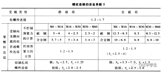

S、Sτ、Sp——安全系数,见下表。
35 Ansys Workbench工程应用之——结构非线性(下):状态非线性(5)螺纹连接的图14

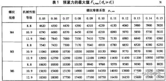

受变载荷的螺纹预紧力应比受静载荷的大些。QC/T518-2013也给出了各螺纹的最大预紧力,读者可作为参考。

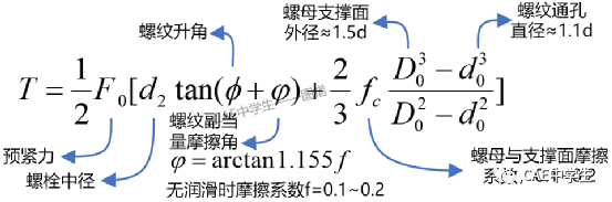

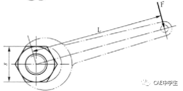

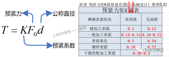

1.3.2 预紧力矩
控制预紧力的方法很多,通常是借助测力矩扳手利用控制预紧力矩的方法来控制预紧力的大小。
35 Ansys Workbench工程应用之——结构非线性(下):状态非线性(5)螺纹连接的图19
拧紧力矩通过以下公式求得:
35 Ansys Workbench工程应用之——结构非线性(下):状态非线性(5)螺纹连接的图20
但是在工程应用中,一般不会用这么复杂的公式,而是通过经验公式求得:
35 Ansys Workbench工程应用之——结构非线性(下):状态非线性(5)螺纹连接的图21

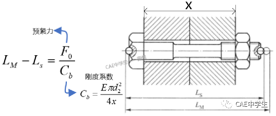

1.3.3 预紧伸长量
采用测力矩扳手或定力矩扳手控制预紧力的方法,操作简便,但准确性较差(因护紧力矩受摩擦系数波动的影响较大),且容易拧断M8以下的小螺栓,也容易拧不紧M32以上的大型螺栓。为此,可采用测定螺栓伸长量的方法来控制预紧力。当螺母拧到与被连接件贴紧时,测得螺栓的原始长度为Ls,根据所需的预紧力F0,拧紧后螺栓的伸长量Lm为下式,单位为N/mm。
35 Ansys Workbench工程应用之——结构非线性(下):状态非线性(5)螺纹连接的图22
比如M8x1.25的8.8级螺栓与8级螺母夹紧厚度x=20mm的两块板。螺栓材料的弹性模量E=206GPa=206000MPa,预紧力按0.6*σs*A1取值,则伸长量
35 Ansys Workbench工程应用之——结构非线性(下):状态非线性(5)螺纹连接的图23

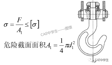

1.4.1 松螺栓连接强度计算
松螺栓连接装配时,螺母不需要拧紧。在承受工作载荷之前,螺栓不受力。这种连接应用范围有限,例如拉杆、起重吊钩等的螺纹连接均属此类。

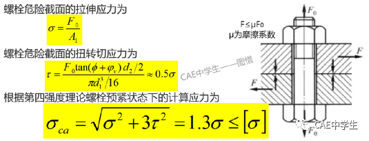

(1)仅承受预紧力的紧螺栓连接
紧螺栓连接装配时,螺母需要拧紧,在柠紧力矩作用下,螺栓除受预紧力F0的拉伸而产生拉伸应力外,还受螺纹摩擦力矩T的扭转而产生扭转切应力,使螺栓处于拉伸与扭转的复合应力状态下。因此进行仅承受预紧力的紧螺栓强度计算时,应综合考虑拉伸应力和扭转切应力的作用。
35 Ansys Workbench工程应用之——结构非线性(下):状态非线性(5)螺纹连接的图25

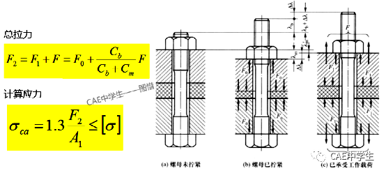

(2)承受预紧力和工作拉力的紧螺栓连接
这种受力形式在紧螺栓连接中比较常见,因而也是最重要的一种。这种紧螺栓连接承受轴向拉伸工作载荷后,由于螺栓和被连接件的弹性变形,螺栓所受的总拉力并不等于预紧力F0和工作拉力F之和。总拉力受到螺栓刚度Cb及被连接件刚度Cm等因素的影响。因此,总拉力F2等于残余预紧力F1与工作拉力F之和。
35 Ansys Workbench工程应用之——结构非线性(下):状态非线性(5)螺纹连接的图26
以上计算F2的公式还是稍显麻烦,还可以在Workbench结果中查看螺栓预紧力,便是F2。

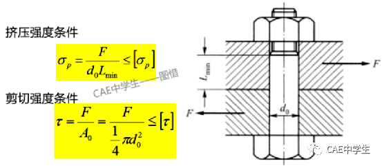

(3)承受工作剪力的紧螺栓连接
承受工作剪力的螺栓主要有铰制孔螺栓、轴位螺钉等,它们即起到轴向连接作用,又起到横向定位作用。这种情况下,螺栓杆与孔壁之间无间隙,接触表面受挤压;在连接接合面处,螺栓杆则受剪切。因此,应分别按挤压及剪切强度条件计算。计算时假设螺栓杆与孔壁表面上的压力分布是均匀的,又因这种连接所受的预紧力很小,所以不考虑预紧力和螺纹摩擦力矩的影响,
35 Ansys Workbench工程应用之——结构非线性(下):状态非线性(5)螺纹连接的图27

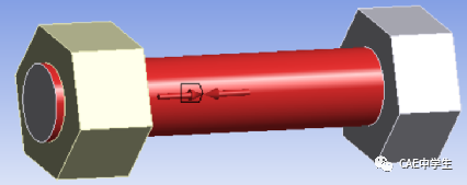

2.1 螺栓建模

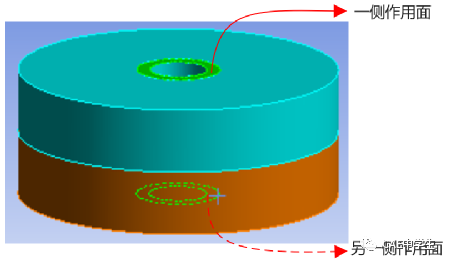

为了模拟螺栓头、螺母或垫片对工件的作用,一般会在工件的孔边沿创建一圈印记面,即作用面。如果建模采用实体螺栓,则无需创建作用面。
35 Ansys Workbench工程应用之——结构非线性(下):状态非线性(5)螺纹连接的图28

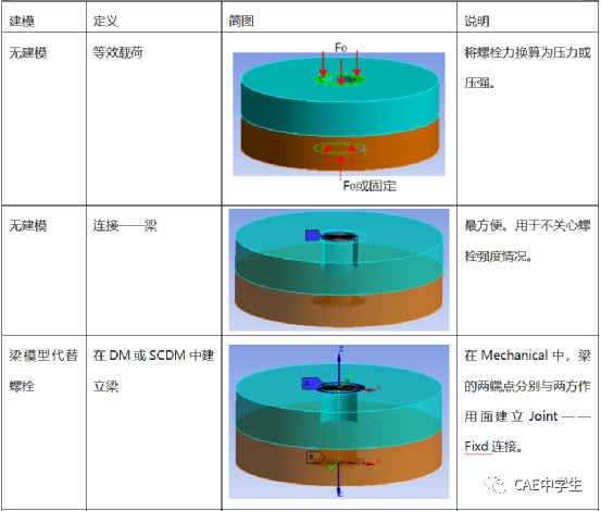

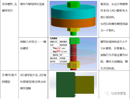

在WB中,螺栓可使用无螺栓而施加等效载荷,也可以使用梁代替螺栓,或者建立实体模型,区别如下表。
35 Ansys Workbench工程应用之——结构非线性(下):状态非线性(5)螺纹连接的图29
35 Ansys Workbench工程应用之——结构非线性(下):状态非线性(5)螺纹连接的图30

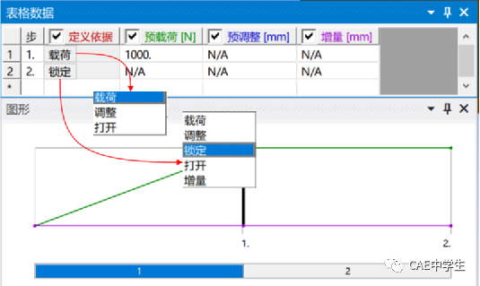

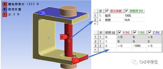

2.2 预紧力加载2.2.1 载荷与锁定的意义
工程中,螺栓预紧时,工人使用扳手扭动螺栓或螺母,当预紧力(或扳手力矩)达到技术要求,工人去除扳手,螺栓的长度被锁定。

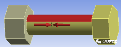

WB中,螺栓预紧力加载一般需要分为两个载荷步,第一步加载预紧力或调整量,第二步锁定。这是为了模拟现实工程中的螺栓预紧过程。
35 Ansys Workbench工程应用之——结构非线性(下):状态非线性(5)螺纹连接的图31
WB中的预紧力或调整量是通过预紧单元添加的。加载预紧力表示预紧单元向中间收缩的力,调整量表示预紧单元向中间收缩的尺寸,调整量与预紧力的关系按1.3.3中的预紧伸长量计算。
35 Ansys Workbench工程应用之——结构非线性(下):状态非线性(5)螺纹连接的图32
其余选项中,打开表示去除预紧力,增量表示增加调整量。
当从外部CAD导入模型时,轴面往往被分割为两部分,此时在其中一半圆弧面添加预紧力即可,因为预紧力是作用在预紧单元上,而不是圆弧表面。
35 Ansys Workbench工程应用之——结构非线性(下):状态非线性(5)螺纹连接的图33

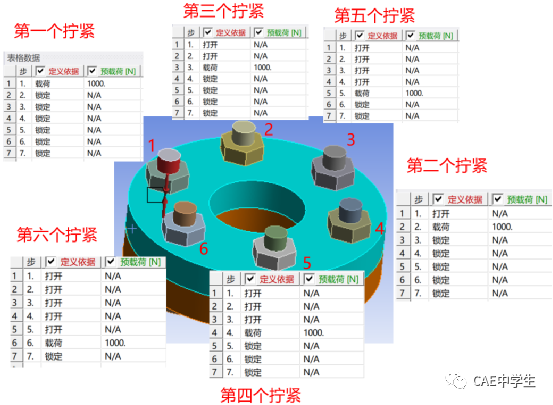

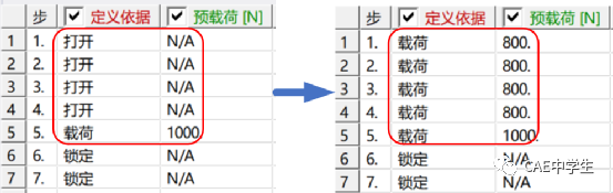

2.2.2 拧紧顺序的影响
在一些重要的装配部件中,对螺栓拧紧顺序是有要求的,比如按对角线依次拧紧。由于螺栓预紧力计算大多是非线性计算,所以与预紧力的加载顺序有关系。这时至少需要比螺栓多1个的载荷步。
35 Ansys Workbench工程应用之——结构非线性(下):状态非线性(5)螺纹连接的图34
上图预紧力施加1000N只是示意,实际施加多少请参考设计图纸或1.3.1。需要注意的是,如果按实际预紧力顺序加载,可以造成不收敛(因为预紧力太大),所以建议在WB中可以给所有螺栓先施加一定的初始预紧力,比如上图,将所有预紧力载荷步中的“打开”修改为载荷800N。
35 Ansys Workbench工程应用之——结构非线性(下):状态非线性(5)螺纹连接的图35

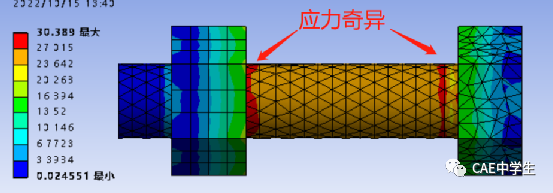

2.3 强度计算后处理2.3.1采用实体无细节螺栓时
采用实体螺栓时,在螺栓头部,螺栓与螺母绑定接触处都容易出现应力奇异,不能以这些地方的有限元计算应力作为评定标准。
35 Ansys Workbench工程应用之——结构非线性(下):状态非线性(5)螺纹连接的图36

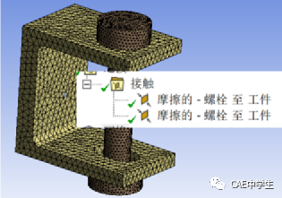

Step2 接触与网格。
进入Mechanical中,创建螺栓与工件上下表面的接触为摩擦,0.2。其余默认。
适当细化网格,使工件在厚度方向至少2层单元,螺栓网格设置为1mm。
35 Ansys Workbench工程应用之——结构非线性(下):状态非线性(5)螺纹连接的图39

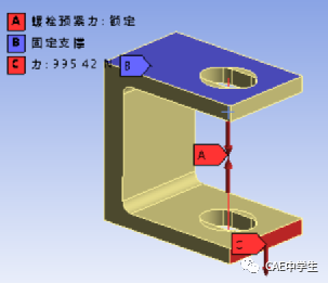

Step3 边界条件。
固定工件上表面。
由于需要设置预紧力,所有设置2个载荷步。
给螺栓施加预紧力1000N,第一步加载,第二步锁定。
在第二步给工件右侧下表面施加向下1000N的力。
35 Ansys Workbench工程应用之——结构非线性(下):状态非线性(5)螺纹连接的图40

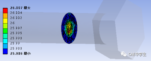

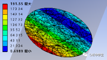

在螺栓中部创建构建几何——面,查看面上应力如下图。最大值为191.55MPa,明显也不对。
35 Ansys Workbench工程应用之——结构非线性(下):状态非线性(5)螺纹连接的图42

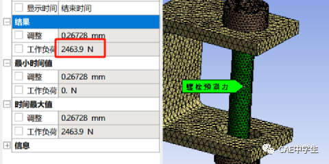

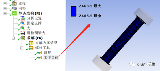

在结果中查看探针——螺栓预紧力如下图。此时螺栓的工作载负载2463.9N,即对应于1.4.2-(2)中的总拉力F2=2463.9N。
35 Ansys Workbench工程应用之——结构非线性(下):状态非线性(5)螺纹连接的图43
注:也可在结果的工具箱——螺栓工具中查看此工作负载。
35 Ansys Workbench工程应用之——结构非线性(下):状态非线性(5)螺纹连接的图44
通过1.4.2-(2)计算螺栓应力为:
35 Ansys Workbench工程应用之——结构非线性(下):状态非线性(5)螺纹连接的图45

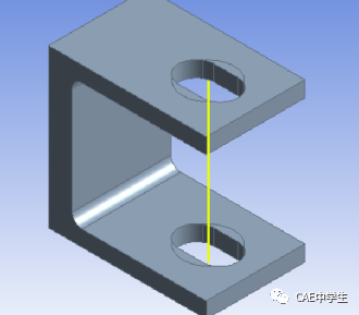

复制刚才算例,进入DM,删除螺栓模型,建立作用面(印记面)和梁模型,梁截面为于安心,直径6.75。

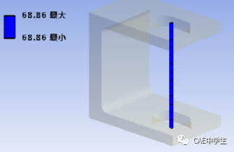

Step4 结果后处理。
查看梁工具——直接应力。
35 Ansys Workbench工程应用之——结构非线性(下):状态非线性(5)螺纹连接的图49
直接应力为68.86Mpa,计算应力为
σ=1.3×68.86=89.5MPa
与实例1相同。
