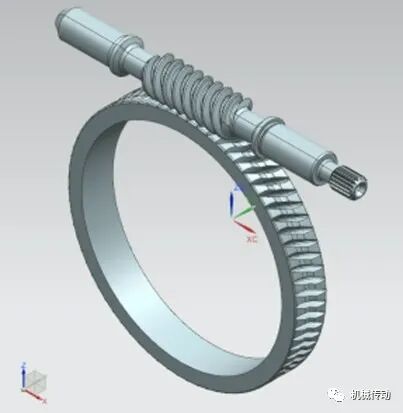

1.1 三维实体模型

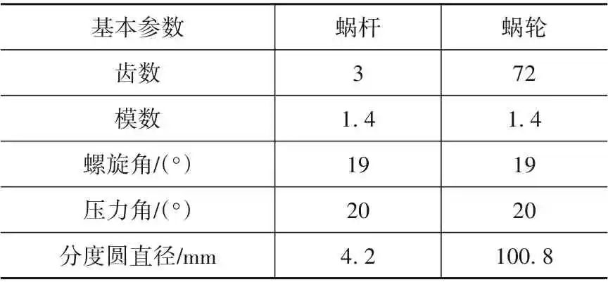

根据蜗轮蜗杆的各项基本参数(表1),在三维设计软件UG 中建立蜗轮蜗杆传动机构三维模型。在有限元分析中,不仅要使有限元模型能准确地反映实际产品的主要特征,还要尽可能地减小仿真过程所需资源。为了减小非关键部位对有限元分析结果的影响,对蜗轮进行了适当简化,只保留蜗轮主要特征结构,使之不仅能保证仿真结果的准确性,而且大大缩短仿真过程所需时间。模型如图1所示。
表1 蜗轮蜗杆基本参数
Tab.1 Basic parameter of worm and worm gear
基于RecurDyn的多工况下的尼龙蜗轮疲劳性能研究的图1
基于RecurDyn的多工况下的尼龙蜗轮疲劳性能研究的图2
图1 蜗轮蜗杆三维模型
Fig.1 Model of worm and worm gear

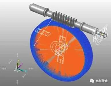

1.2 动力学模型
本文中所研究的蜗轮蜗杆传动机构,蜗杆材料为冷轧钢,抗拉强度为647 MPa,蜗轮材料为尼龙66,抗拉强度为85 MPa。在非线性瞬态动力学分析中,用刚性体定义有限元模型中的刚体部分,大大减少了显式分析的计算时间[9]。所以,当蜗杆抗拉强度远大于蜗轮抗拉强度时,可以采用刚柔耦合接触模型,其中,蜗杆为刚性体,只对蜗轮进行网格划分。
将在Hypermesh 中划分的网格模型导入到Recur⁃Dyn中,用柔性体网格代替原先的刚体蜗轮模型。在汽车转向系统工作过程中,电机连接蜗杆花键端,带动蜗杆转动,蜗杆将力和运动传递给蜗轮,蜗轮输出转矩。所以,在动力学建模中,给蜗轮和蜗杆分别施加旋转副,其中,蜗杆为驱动元件,在蜗杆旋转副上施加速度驱动,蜗轮为从动元件,根据载荷谱在蜗轮旋转副上施加相应的转矩,如图2所示。
基于RecurDyn的多工况下的尼龙蜗轮疲劳性能研究的图3
图2 蜗轮蜗杆动力学模型
Fig.2 Dynamics model of worm and worm gear

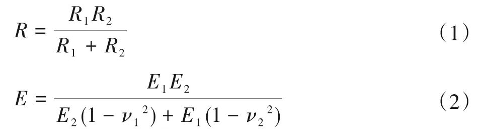

蜗轮蜗杆的动态接触模型是进行动力学分析的关键,RecurDyn 采用Hertz 接触理论表达两物体之间的接触,在非线性瞬态接触中,假定两物体接触时产生了穿透,依据穿透量、接触刚度系数及接触阻尼系数计算接触力。接触刚度系数的大小与两接触材料的弹性模量E1E2 和两物体的接触半径R1R2及泊松比有关。
其中,两接触物体的材料属性( E)和接触半径( R)的计算公式分别为
基于RecurDyn的多工况下的尼龙蜗轮疲劳性能研究的图4
式中, ν 1ν 2分别为两接触材料的泊松比。

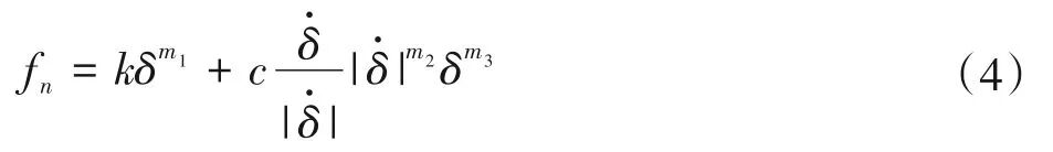

在动力学分析中,另一个重要参数为接触阻尼系数C,通常,接触阻尼系数取接触刚度系数的千分之一,即C=K∕1 000。
根据接触刚度系数和接触阻尼系数可计算出接触力fn[10],有
基于RecurDyn的多工况下的尼龙蜗轮疲劳性能研究的图6
式中, δ为接触穿透深度; 基于RecurDyn的多工况下的尼龙蜗轮疲劳性能研究的图7为接触穿透深度的导数; m 1为刚度指数; m 2为阻尼指数; m 3为凹痕指数。

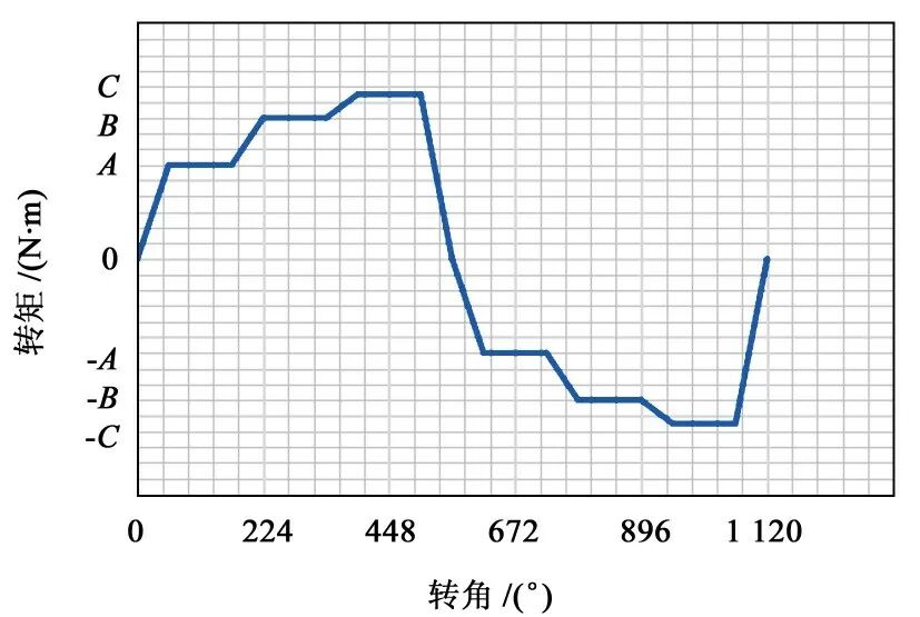

汽车转向系统疲劳试验工况是根据道路类型、驾驶员操作习惯、自然条件等统计拟合出的,再根据具体车型进行调整。本文中所研究的转向系统安装在某合资品牌某型号SUV 上,根据整车厂车辆试验要求和转向系统试验要求,拟合计算出该型号转向系统蜗轮蜗杆疲劳试验多工况载荷谱,如表2 所示。在疲劳试验中,5 种工况依次加载1 次,共加载20 000 个循环,共100 000 个加载周期,在每个周期中,蜗轮先正转560°,再反转560°。通过100 000周期加载试验是转向系统疲劳性能的最低安全要求。
表2 多工况载荷谱
Tab.2 Multi-condition load spectrum
基于RecurDyn的多工况下的尼龙蜗轮疲劳性能研究的图8

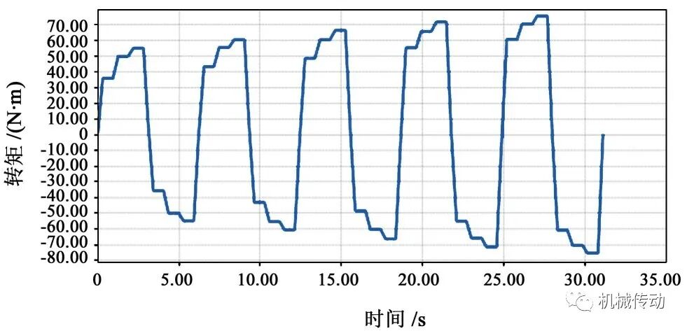

多工况载荷谱相应的转矩加载曲线如图3所示。

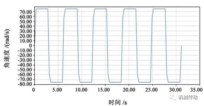

利用STEP 函数,将疲劳试验要求转换为仿真加载条件,在有限元模型中,蜗杆为驱动元件,在蜗杆的旋转副上施加速度驱动函数。试验要求的蜗轮转速为30 r∕min,蜗轮蜗杆传动比为24∶1,所以,蜗杆端的转速为720 r∕min,转换为角速度为75.36 rad∕s,速度驱动函数如图4所示。
基于RecurDyn的多工况下的尼龙蜗轮疲劳性能研究的图9
图3 转矩加载曲线
Fig.3 Torque loading curve
再通过STEP 函数将多工况载荷谱转换为蜗轮端旋转副上施加的相应转矩值,转矩函数如图5所示。

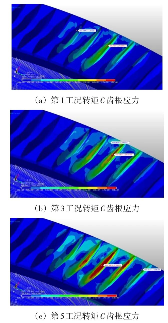

为了能够直观准确地观察蜗轮运动过程中各时刻尼龙蜗轮齿根处的受力情况,以此判断蜗轮的强度状况,首先,对蜗轮蜗杆进行了非线性瞬态动力学分析。动力学分析是一种时域分析,研究在时间历程中结构的动态响应。在蜗杆输入端沿蜗杆轴线方向施加旋转副,在该旋转副上添加速度驱动;在蜗轮旋转中心上施加反向转矩。蜗杆速度驱动函数和蜗轮反向转矩函数根据多工况加载条件利用STEP函数编写。选择RecurDyn 的动力学分析,输入仿真时间为31.1 s,进行蜗轮蜗杆动力学仿真。

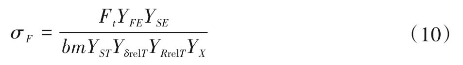

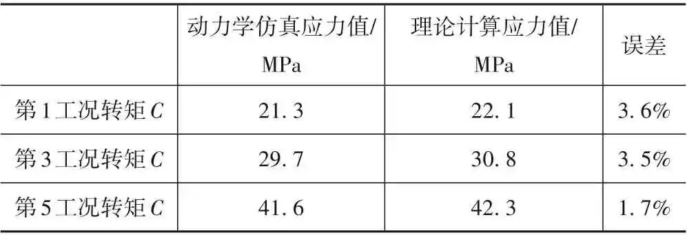

通过对蜗轮蜗杆仿真结果的分析,尼龙蜗轮在齿根处产生应力集中,与理论分析结果一致,并得到齿根处在不同工况下的应力值,如图6所示。因为加载工况较多,只选取3个转矩值进行齿根弯曲应力计算,而转矩C 处转矩值为各工况最大转矩值,且为对比结果,具有一定的覆盖性和规律性,所以,分别选取第1、第3、第5工况的转矩C进行计算。
根据GB∕T 14230—93 规定[12]的渐开线蜗轮齿根应力计算公式,有
基于RecurDyn的多工况下的尼龙蜗轮疲劳性能研究的图12
式中, Ft为圆周力,由转矩和蜗轮半径值计算得到; YFE 为齿形系数,取为2.678; YSE 为载荷修正系数,取为1.836; YST 为蜗轮应力修正系数,取为2.0; Yδ relT 为齿根圆角敏感系数,取为0.95; YR relT 为齿根表面状态系数,取为1.12; YX 为蜗轮弯曲强度计算尺寸系数,取为1; b、m分别为蜗轮齿宽和模数。
根据式(10),可以得到渐开线蜗轮在一定载荷作用下的齿根应力理论计算值。第1工况的C转矩点的理论计算结果为22.1 MPa,相应的仿真结果为21.3 MPa;第3 工况的C 转矩点的理论计算结果为30.8 MPa,相应的仿真结果为29.7 MPa;第5 工况的C 转矩点的理论计算结果为42.3 MPa,相应的仿真结果为41.6 MPa。3 组结果对应的误差分别为3.6%、3.5%、1.7%,均小于5%,如表3 所示,均在动力学仿真分析允许的误差范围之内。
表3 齿根应力分析对比
Tab.3 Stress analysis and comparison
基于RecurDyn的多工况下的尼龙蜗轮疲劳性能研究的图13
蜗轮齿根处的应力仿真结果与理论计算值基本一致,验证了该蜗轮蜗杆非线性瞬态动力学模型的准确性。
基于RecurDyn的多工况下的尼龙蜗轮疲劳性能研究的图14
图6 蜗轮齿根应力
Fig.6 Tooth root stress of worm gear

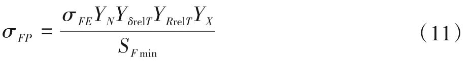

3.2 疲劳强度校核
汽车转向系统中的尼龙蜗轮主要是齿根会产生弯曲疲劳失效问题,所以,对尼龙蜗轮进行弯曲疲劳强度校核具有重要意义。
蜗轮齿根处弯曲疲劳许用应力计算公式为[13]
基于RecurDyn的多工况下的尼龙蜗轮疲劳性能研究的图15
式中, σFE 为蜗轮材料的弯曲疲劳强度的基本值; YN为弯曲强度计算的寿命系数,由疲劳周期表查得,为1.2; Yδ relT 为齿根圆角敏感系数,由齿根圆角半径计算得到,为0.95, YR relT 为相对表面状态系数,为1.12; YX为弯曲强度计算的尺寸系数,为1; SF  min为弯曲强度最小安全系数,取为1.4。
计算得σFP=52 MPa,而蜗轮在载荷谱中最大转矩点的应力值为σF=41.6 MPa,σFσFP,满足抗疲劳设计要求。

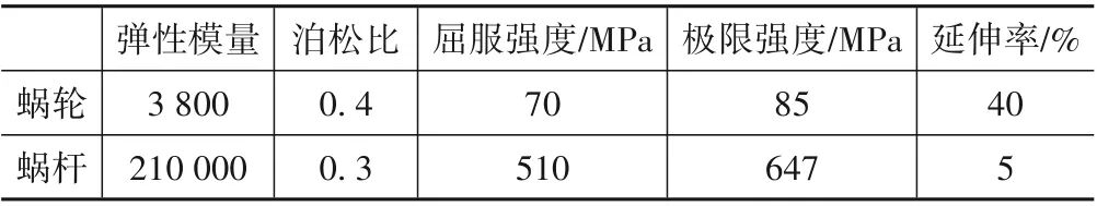

汽车转向系统中的蜗轮材料为尼龙66,蜗杆材料为冷轧钢,具体材料参数如表4所示。尼龙材料具有优良的耐磨、减震和自润滑性能,选用尼龙蜗轮作为传动机构,可以有效地减小振动,给驾驶员更好的驾驶操作手感。但汽车转向系统使用工况复杂,而且尼龙蜗轮的各项强度远低于金属材料蜗轮,所以,对尼龙蜗轮进行疲劳分析有很大的研究价值和应用价值。
表4 材料参数
Tab.4 Material parameter
基于RecurDyn的多工况下的尼龙蜗轮疲劳性能研究的图16

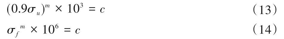

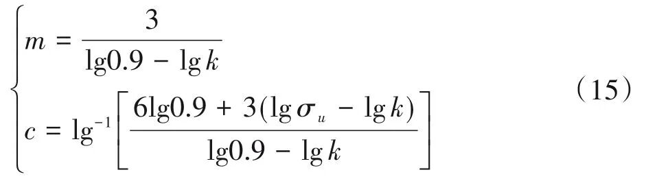

根据表3 中提供的材料参数,在RecurDyn 的Durability 模块中,可以使用用户定义的参数绘制材料的S-N 曲线。已知材料的极限强度和疲劳极限,可以利用Basquin 推导公式估计材料的S-N 曲线。汽车转向系统中尼龙蜗轮的疲劳问题属于高周疲劳,基于应力寿命准则进行疲劳分析,而S-N 曲线描述的是长疲劳寿命,所以,该方法适用于尼龙蜗轮的疲劳寿命研究。假定N=103 对应的疲劳极限为0.9σu,同时,材料的疲劳极限σf所对应的无限寿命一般为N=107,因此,可以保守地假定对应的疲劳极限的寿命为106周次。
根据Basquin公式,有
基于RecurDyn的多工况下的尼龙蜗轮疲劳性能研究的图17
推得
基于RecurDyn的多工况下的尼龙蜗轮疲劳性能研究的图18
联立方程可得
基于RecurDyn的多工况下的尼龙蜗轮疲劳性能研究的图19
式中, σu为极限强度; σf为疲劳极限; mc是与材料、应力比有关的参数; k 是与加载方式有关的参数,弯曲疲劳问题一般取 k=0.5。

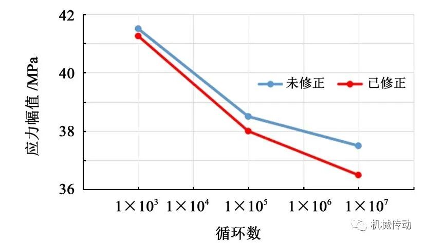

通过上述方法,可以得到材料的S-N 曲线。但在实际问题中,加载方式、构件尺寸、表面光洁度、表面处理等因素对于疲劳寿命的影响不容忽视。因此,在开展零件的疲劳分析时,必须考虑这些因素的影响,需要对材料的疲劳性能进行适当的修正。所以,用各项疲劳影响因素来计算加权因子(FW),从而定义新的S-N 曲线。加权因子(FW)与各疲劳影响因素的关系为
基于RecurDyn的多工况下的尼龙蜗轮疲劳性能研究的图20
式中, Kf 为应力集中系数; ms 为表面系数; md 为尺寸系数; mt为加载系数; mo为环境影响系数。
通过加权因子FW对S-N 曲线修正,结果如图7所示。
基于RecurDyn的多工况下的尼龙蜗轮疲劳性能研究的图21
图7 S-N曲线
Fig.7 S-N curve

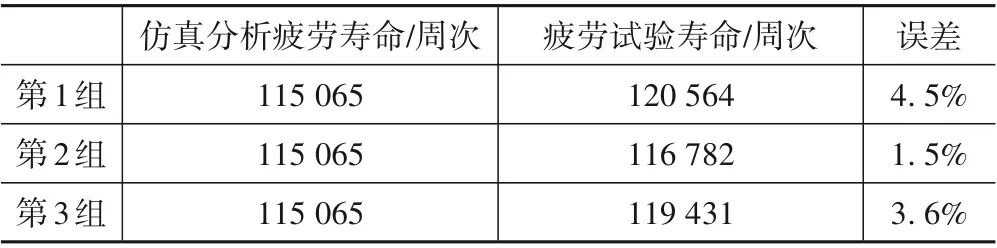

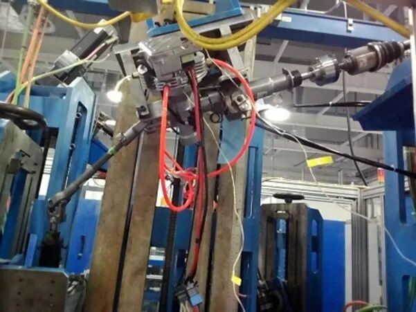

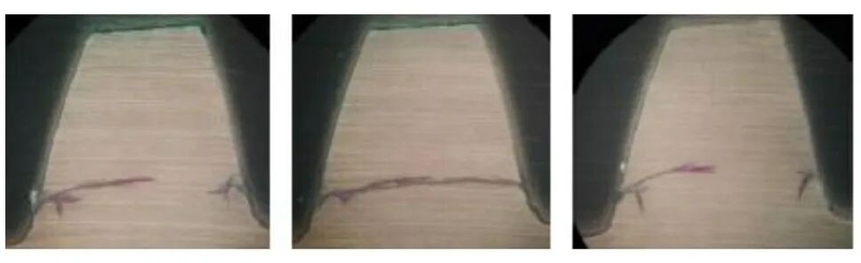

对使用该型号蜗轮蜗杆的汽车转向系统进行台架疲劳试验,由于转向系统的安装位置、测试要求、工作环境等的不同,需要设计相应的试验台架和电子测试装备,如工装夹具、转矩传感器、角度传感器等,疲劳试验台架如图9所示。在疲劳试验台架的控制设备中输入与动力学第2节动力学仿真相一致的加载条件,一共进行3组疲劳试验。
3 组尼龙蜗轮都在一定的加载周期后发生齿根疲劳折断,对应的周期分别为120 564、116 782 和119 431,对比仿真结果与实际疲劳台架结果,误差分别是4.5%、1.5%和3.6%,对比结果如表5所示,3组疲劳试验结束后的蜗轮扫描电镜图如图10所示。
基于RecurDyn的多工况下的尼龙蜗轮疲劳性能研究的图30
图9 疲劳试验台架
Fig.9 Fatigue testing bench
表5 疲劳寿命分析对比
Tab.5 Fatigue life analysis and comparison
基于RecurDyn的多工况下的尼龙蜗轮疲劳性能研究的图31
基于RecurDyn的多工况下的尼龙蜗轮疲劳性能研究的图32
图10 疲劳试验蜗轮电镜图
Fig.10 Electron microscopy of worm gear for fatigue testing
仿真结果与台架试验结果的误差均小于5%,在允许的误差范围之内,仿真结果与试验结果基本一致。该分析对比结果验证了理论研究方法和疲劳损伤模型的准确性,也验证了基于多工况动态加载下的疲劳仿真分析代替疲劳试验台架的可行性。
