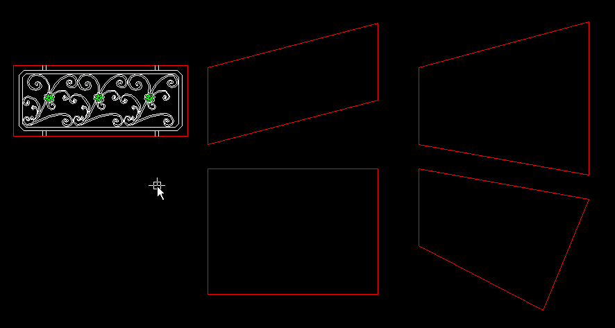

一、 已有图案快速填充
有时候我们需要给很多图形填充相同的图案,那么怎么将相同的图案快速填充到其他图形中呢?
1、继承特性法
第一个办法,我们点击【图案填充和渐变色】的对话框,点击【继承特性】选项,然后先选择已经填充好的某个图形里的图案,再点击你需要填充的另外一个图形,这样就能相同的图案迅速填充到你指定的图形中啦!注意哦!要填充的图形必须是封闭图形!
2、格式刷
另外,在CAD中,我们也可以用格式刷迅速填充,首先在命令行中输入ma命令,也就是格式刷,然后先点击已有图案,再点击待填充的矩形,这样可以快速填充啦!
