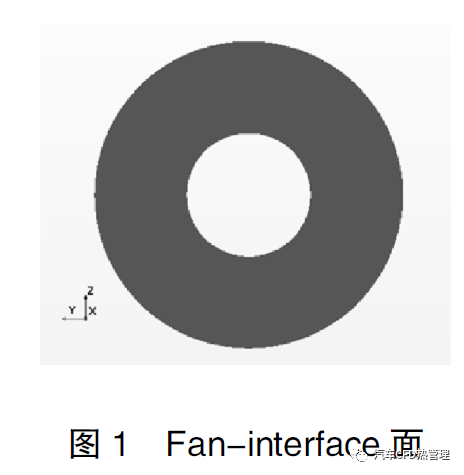

通过在STAR-CCM+中建立Fan-interface 面,零厚度且可为通过此面流体提供压升的模型,此面保留风扇中心电机部分,如图1,之后在其属性设置中赋入风扇单体性能试验测得的风扇PQ曲线。

图3(a)和(b)分别为PQ和MRF 域仿真60kph 机舱风扇后流线示意图。PQ 仿真,提升通过interface 面流体的压升,流体方向轴向平行流出,如图3(a)。MRF 域仿真,旋转区域内流场受扇叶影响,在扇叶区域风速高,远离扇叶区域风速低,风扇出口流体与水平方向呈一定夹角,且流动呈螺旋状趋势,如图3(b),此流动状态与理论较为符合。
