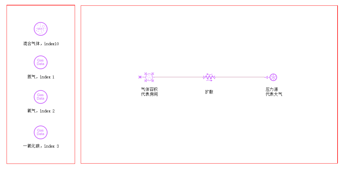

然后对问题进行建模,假设有一个3*3=9平的房间开了窗直通外部大气:
AMESIM学习——气体扩散模型学习&房间通风问题仿真尝试的图5
AMESIM学习——气体扩散模型学习&房间通风问题仿真尝试的图6SUBMODEL
AMESIM学习——气体扩散模型学习&房间通风问题仿真尝试的图7
这里我们用最简单的扩散模型来仿真这个问题
AMESIM学习——气体扩散模型学习&房间通风问题仿真尝试的图8PARAMETER
设置好每个气体定义,注意混合气体需要设置成三种气体的混合:
AMESIM学习——气体扩散模型学习&房间通风问题仿真尝试的图9
房间假设是一个3*3*5=45m3的空间,初始气体充满了氮气(3),房间内的压力为一个大气压:
AMESIM学习——气体扩散模型学习&房间通风问题仿真尝试的图10
假设有个面积约为0.6*1=0.6平的窗子,窗子很薄10mm,借鉴一下氧气对空气的扩散系数,设置菲克扩散系数是:

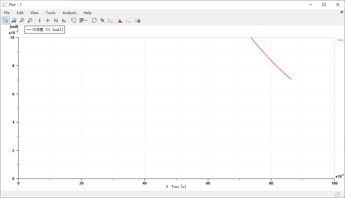

让我们来看看10min(600s)能不能达到安全浓度:
AMESIM学习——气体扩散模型学习&房间通风问题仿真尝试的图15
结果好像如果没有压力差、没有温度差对流啥的,扩散真的很慢:
AMESIM学习——气体扩散模型学习&房间通风问题仿真尝试的图16
AMESIM学习——气体扩散模型学习&房间通风问题仿真尝试的图17模型简单修正
