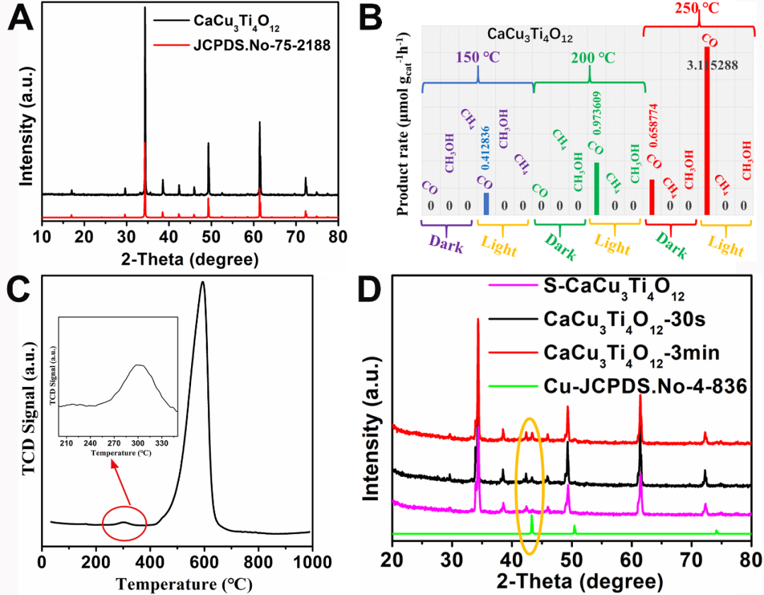

实验中,研究人员首先通过高温熔融盐法制备了结晶性良好的钛酸铜钙光催化剂(XRD)。通过简单的活性测试及TPR、XRD表征发现,碳酸铜钙中铜元素的释放对催化活性具有重要的影响,因此研究人员对原始的钛酸铜钙进行了不同的预处理,来控制铜元素的释放参数。

图1. XRD、简单活性测试及TPR测试:(A) CaCu3Ti4O12 XRD图;(B)CaCu3Ti4O12 简单CO2光催化活性测试图;(C)CaCu3Ti4O12TPR图;(D)对CaCu3Ti4O12不同预处理后样品的XRD图。

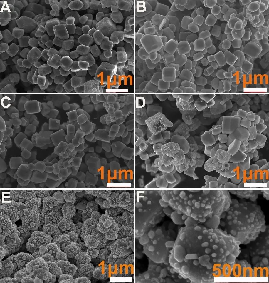

图2. SEM图:(A) CaCu3Ti4O12;(B)S-CaCu3Ti4O12;(C)CaCu3Ti4O12-30s;(D)CaCu3Ti4O12-3min; (E和F)Af-S-CaCu3Ti4O12 (S-CaCu3Ti4O12样品经过20小时的光催化CO2加氢测试后的样品)。
通过SEM和TEM表征发现:温和的预处理条件,铜元素的释放比较缓慢,而通过高温快速处理,会导致铜元素迅速的在催化剂的表面析出,但是无论是何种处理方式,催化剂的多面体形貌基本能够维持。

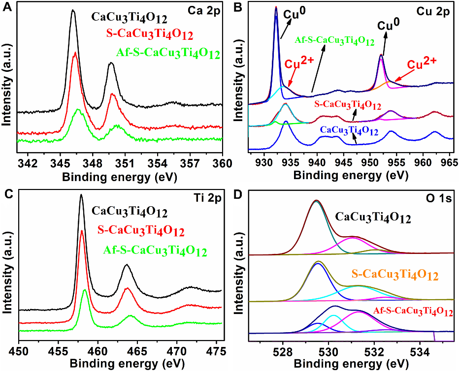

图3. XPS图谱:(A) Ca 2p;(B)Cu 2p;(C)Ti 2p;(D)O1s。
通过XPS光谱和俄歇光谱分析,研究人员发现析出的Cu元素主要以0价Cu的形式存在。

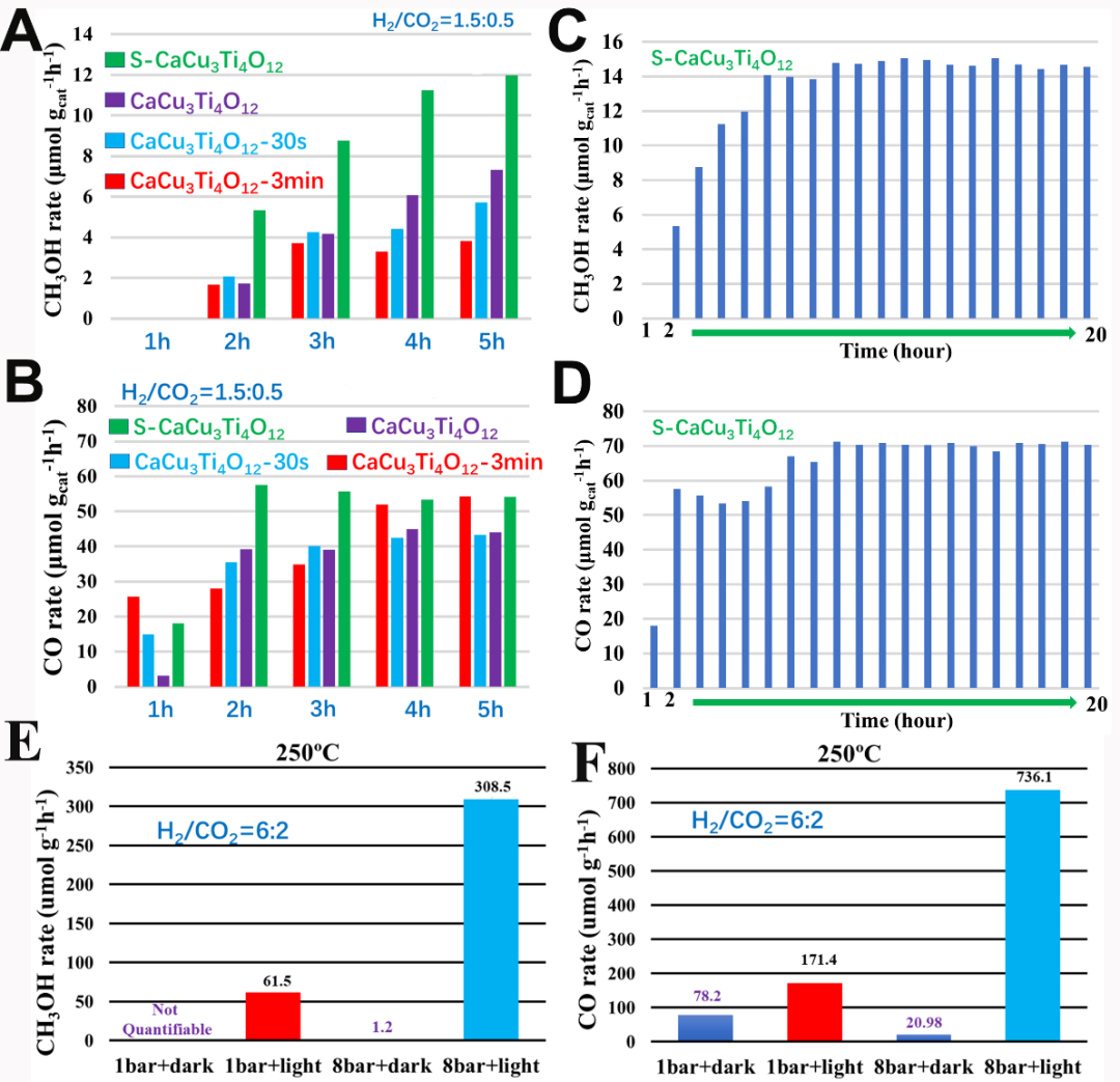

图4. 光催化CO2加氢活性测试:(A和B) CaCu3Ti4O12、S-CaCu3Ti4O12、CaCu3Ti4O12-30s和CaCu3Ti4O12-3min 样品在250℃光照下催化活性测试;(C和D)S-CaCu3Ti4O12样品的稳定性实验测试;(E和F)商用CaCu3Ti4O12样品的活性测试。
通过活性测试,研究者确认 CaCu3Ti4O12样品能够光催化转化CO2为甲醇,且不同的前期预处理,能够影响催化活性,缓慢释放铜元素能够导致更加均匀、更小颗粒,获得更优的催化活性。同时,与商用Cu/ZnO/Al2O3催化剂进行了同条件下的对比实验,发现CaCu3Ti4O12样品能够展现更好的活性及选择性。另外,为了探索CaCu3Ti4O12样品商业化的潜力,我们采购了产业化生产的CaCu3Ti4O12样品,并且测试了其催化活性,发现其同样展现了优良的CO2催化制甲醇性能(常压和低压都接近30%的选择性)。

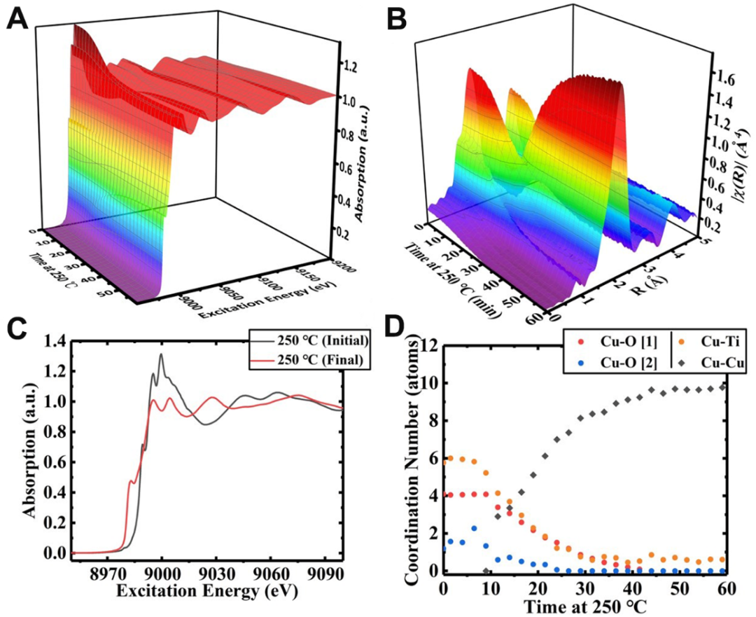

图5. 时变Cu K边同步辐射吸收谱:(A)X射线吸收近边结构(XANES);(B)傅里叶变换扩展X射线吸收精细结构谱(EXAFS);(C)初始和结束时的XANES谱;(D)变化的配位数揭示了铜物种在氢气还原气氛下的显著变化。

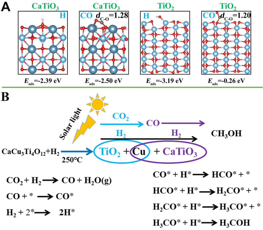

图6. DFT计算及机理分析:(A)CaTiO3和TiO2对CO和H 吸附能计算;(B)CaCu3Ti4O12光催化CO2转化为甲醇的反应路径图。
通过同步辐射等一系列表征,研究者发现在光催化CO2转化的过程中,CaCu3Ti4O12在氢气的作用下,将转变为无定型的CaTiO3、TiO2和较低配位数(小颗粒)的单质Cu,且三者形成紧密连接的界面。通过DFT计算发现,CaTiO3对CO具有良好的吸附性能,而TiO2对H具有更好的吸附能力。在光催化CO2转化过程中,CO2和氢气主要在Cu/TiO2界面转化为CO和H2O,随后CaTiO3捕获生成的CO进一步加氢(Cu裂解H2产生的H)转化为甲醇。另外,历经转变的三元结构如再在空气中经过800摄氏度煅烧,还可以转变回最初的CaCu3Ti4O12晶体材料。
