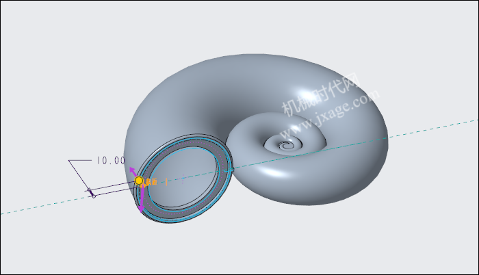

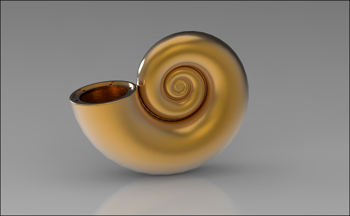

Creo创建一个大喇叭,很简单!

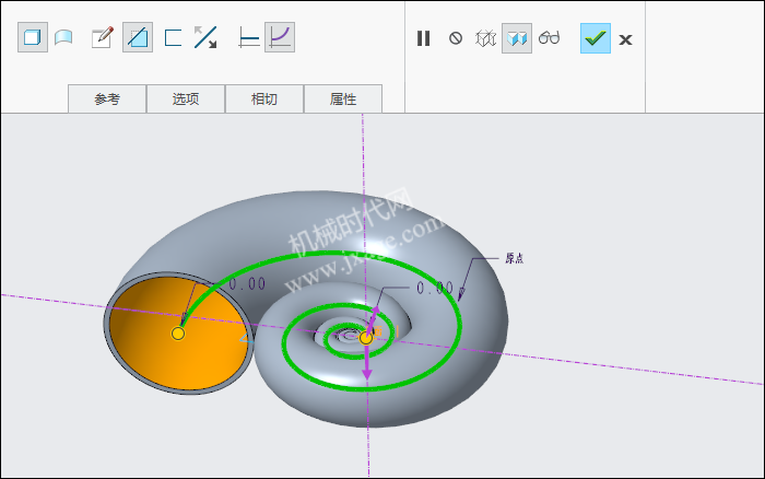

最终结果如下图所示:
Creo创建一个大喇叭,很简单!的图1

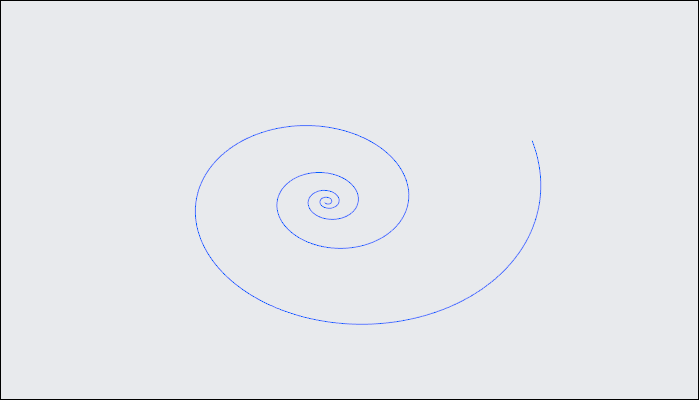

方法:

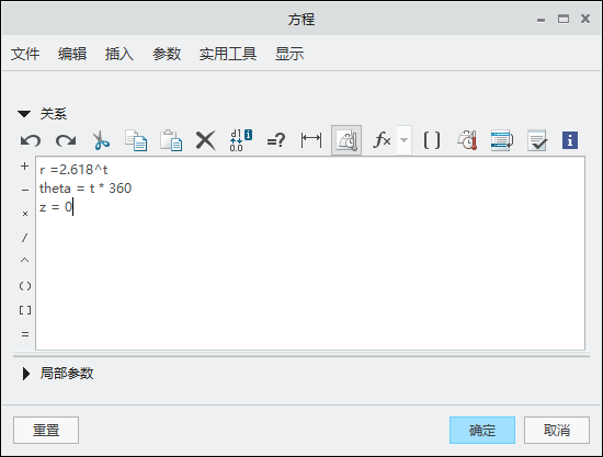

1.点击“曲线”-“来自方程的曲线”,点击控制面板上的“方程”按钮,输入以下的方程:
r =2.618^t
theta = t * 360
z = 0
Creo创建一个大喇叭,很简单!的图2

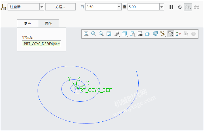

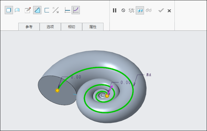

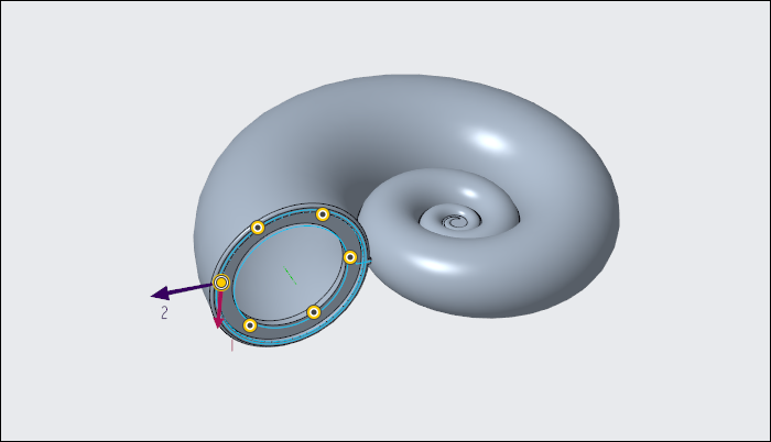

在模型树中选择坐标系,变量的上限值和下限值如下图所示。
Creo创建一个大喇叭,很简单!的图3

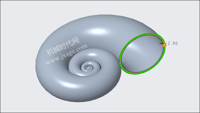

完成后可以看到如下图所示的曲线。
Creo创建一个大喇叭,很简单!的图4

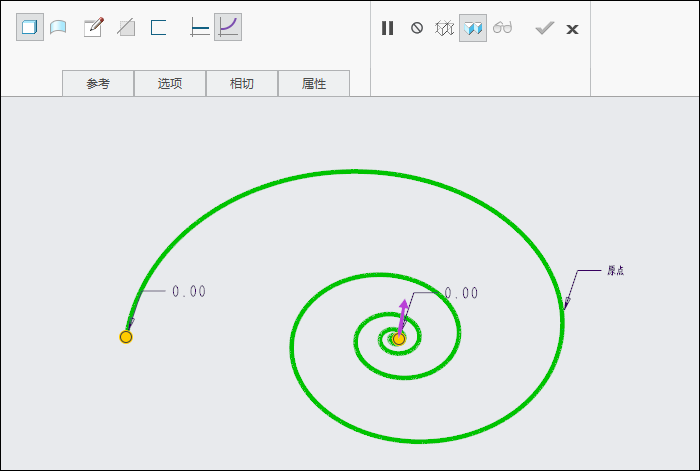

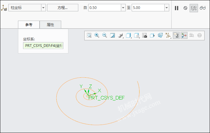

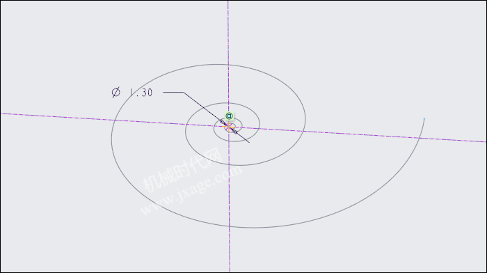

2.再次点击“曲线”-“来自方程的曲线”,点击控制面板上的“方程”按钮,输入以下的方程:
r =2.618^t
theta = t * 360
z = 0
变量的上限值和下限值如下图所示,点击勾号完成。
Creo创建一个大喇叭,很简单!的图5

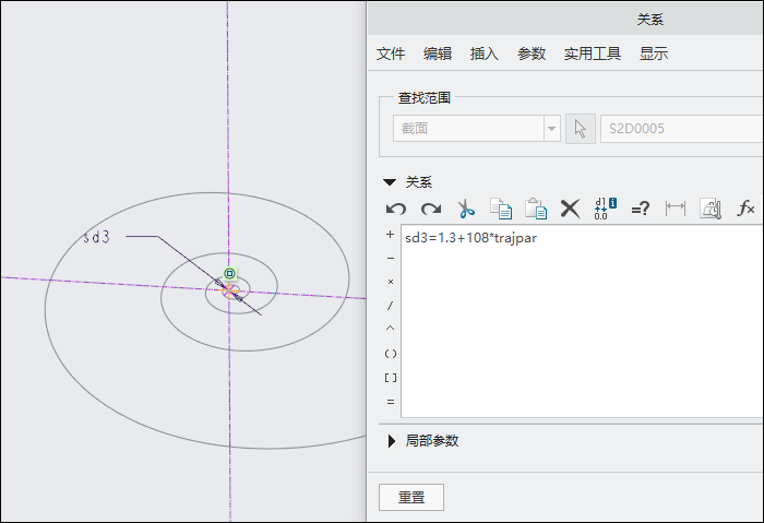

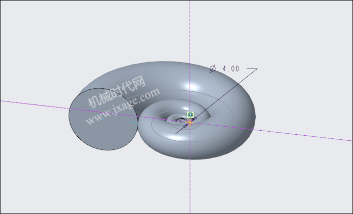

3.点击扫描,选择曲线1作为扫描的路径,按照下图进行设置。
Creo创建一个大喇叭,很简单!的图6
进入草绘环境,绘制一个圆,如下图所示。
Creo创建一个大喇叭,很简单!的图7
为直径添加如下所示的关系:
sd3=1.3+108*trajpar
Creo创建一个大喇叭,很简单!的图8
点击勾号完成。

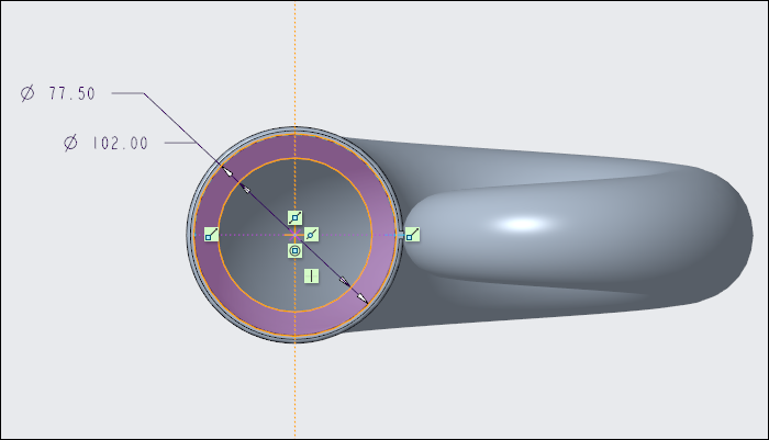

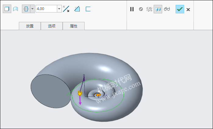

4.点击拉伸,在FRONT平面绘制如下图所示的草图。
Creo创建一个大喇叭,很简单!的图10
设置拉伸深度为4,对称拉伸,如下图所示。
Creo创建一个大喇叭,很简单!的图11

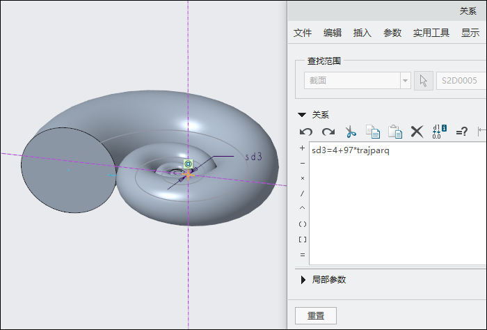

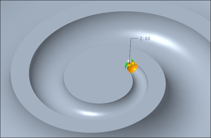

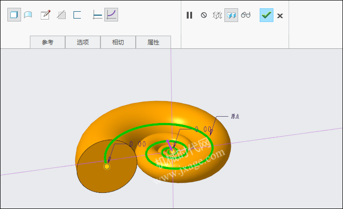

5.再次点击扫描,选择曲线2作为扫描的路径,激活移除材料按钮,按照下图进行设置。
Creo创建一个大喇叭,很简单!的图12
绘制如下图所示的一个圆作为截面。
Creo创建一个大喇叭,很简单!的图13
为直径添加如下所示的关系:
sd3=4+97*trajpar
Creo创建一个大喇叭,很简单!的图14
点击勾号完成。
Creo创建一个大喇叭,很简单!的图15

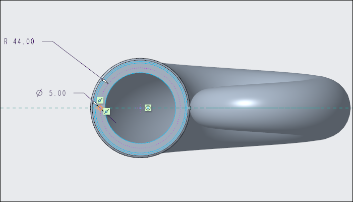

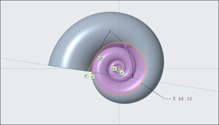

6.倒圆角(为了便于操作,通过截面工具对模型剖切)。
Creo创建一个大喇叭,很简单!的图16
7.倒圆角。
Creo创建一个大喇叭,很简单!的图17

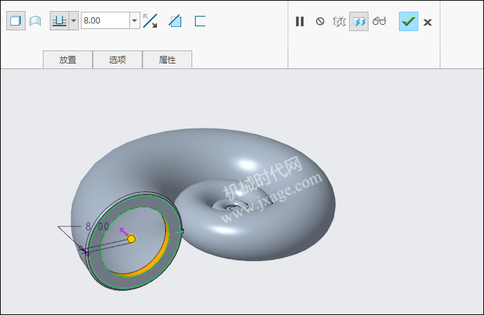

8.点击拉伸,在下图所示的端面上绘制如下图所示的草图。
Creo创建一个大喇叭,很简单!的图18

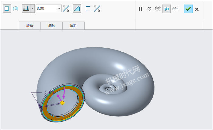

设置拉伸深度为8。
Creo创建一个大喇叭,很简单!的图19
