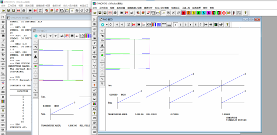

新界面版本(V2.100)新功能
新界面版本(V2.100)问题修复
