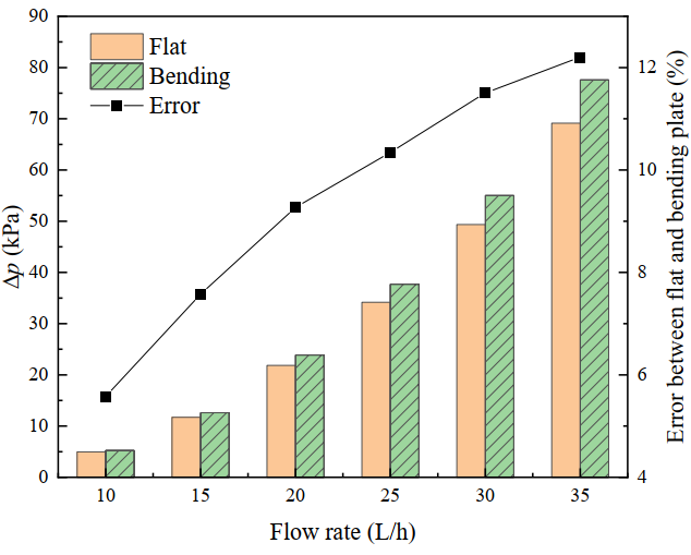

为了解决服务器冷却技术中结构复杂、制造成本高、制造周期长等问题,华南理工大学潘敏强教授团队提出了一种新型的加工工艺的液冷板。辊粘工艺起源于制冷行业的蒸发器制造工艺。此工艺可批量生产,并可灵活调整产品结构。采用辊粘接工艺可大大降低生产成本和液冷板泄漏风险。近年来,对辊粘液冷板的研究主要集中在PV/T太阳能集热系统和动力电池热管理方面。目前,将其应用于服务器散热的研究较少。为此,针对一种低成本、可批量生产的服务器芯片热管理方案,提出一种辊粘液冷却板(RBLCP),并通过实验研究其传热性能和流动特性。该团队建立了RBLCP的性能测试平台。通过经验研究了弯曲、流道形状、流量和加热功率对RBLCP性能的影响。结果表明,弯曲对其传热性能影响不大。但随着流量的增加,弯曲后RBLCP的流动特性比弯曲前的RBLCP差。RBLCP的传热性能和流动特性主要由流道的弯曲程度决定。与弯曲为" Z "形的RBLCP (Z-RBLCP)相比,弯曲为" N "形的RBLCP (N-RBLCP)具有更好的综合性能。RBLCP的换热性能随着流量的增加而提高,但在大流量时变化不大。冷却板的总温度均匀性随流量和加热功率的增大而减小,而其局部温度均匀性随流量的增大而增大,随加热功率的增大而减小。为保证热源的温度和温差较低,应避免RBLCP在低流量下工作。当加热功率为100 W、流量为35 L/h时,N-RBLCP的最小热阻Rt = 0.0613 K/W。RBLCP成本低,能满足服务器芯片的散热要求。研究成果以“Experimental investigation of roll bond liquid cooling plates for server chip heat dissipation”为题发表于《Applied Thermal Engineering》。

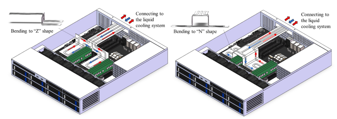

一种用于服务器芯片散热的液冷板实验研究的图3
图1.Z-RBLCP和 N-RBLCP。

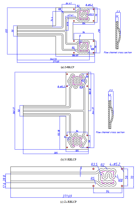

一种用于服务器芯片散热的液冷板实验研究的图4
图2.RBLCPs的平面图(尺寸以毫米为单位)。

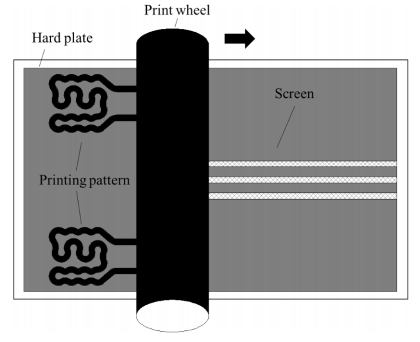

一种用于服务器芯片散热的液冷板实验研究的图5
图3.微通道印刷示意图。

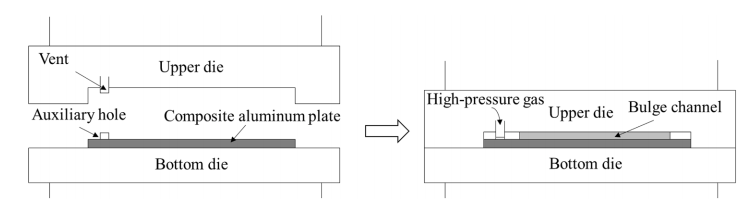

一种用于服务器芯片散热的液冷板实验研究的图6
图4.充气示意图。

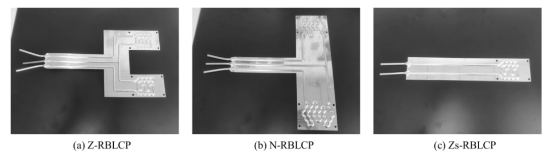

一种用于服务器芯片散热的液冷板实验研究的图7
图5.样品示意图。

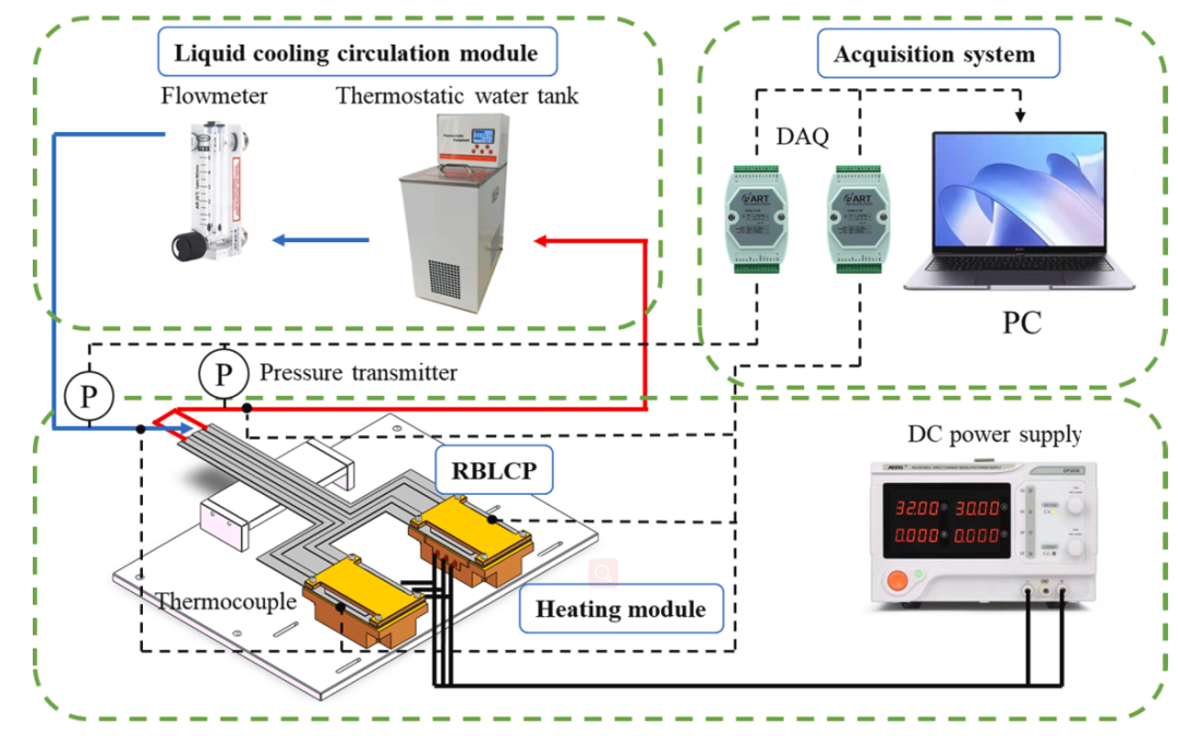

一种用于服务器芯片散热的液冷板实验研究的图8
图6.RBLCP性能测试平台。

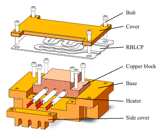

一种用于服务器芯片散热的液冷板实验研究的图9
图7.加热模块示意图。

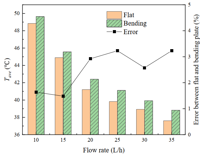

一种用于服务器芯片散热的液冷板实验研究的图11
图9.Zs-RBLCP样品的平均温度和误差变化图。
一种用于服务器芯片散热的液冷板实验研究的图12
图10.Zs-RBLCP样品的压强和误差变化图。

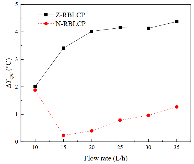

一种用于服务器芯片散热的液冷板实验研究的图15
图13.Z-RBLCP和N-RBLCP与流量的平均温差。

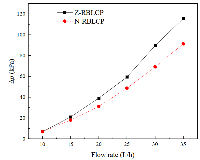

一种用于服务器芯片散热的液冷板实验研究的图16
图14.Z-RBLCP和N-RBLCP的压强与流量的关系。

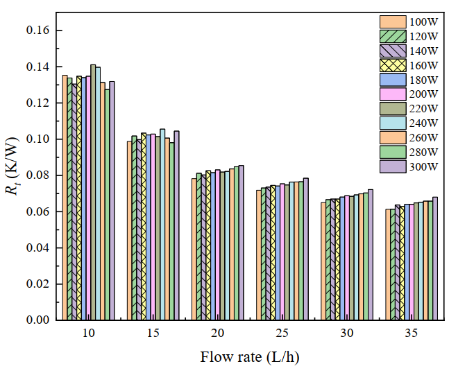

一种用于服务器芯片散热的液冷板实验研究的图18
图16.在不同加热功率下,N-RBLCP的热阻随流量的变化规律。

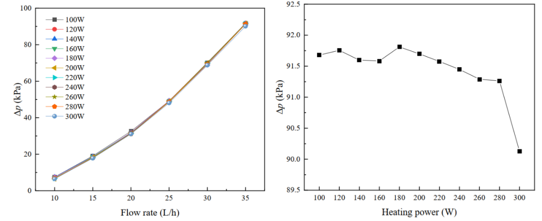

一种用于服务器芯片散热的液冷板实验研究的图19
图17.(a)不同加热功率下N-RBLCP的压降△p随流量的变化图,(b)在流量为35 L/h的N-RBLCP的压强与加热功率的关系。
