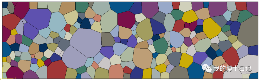

初始多晶模型:

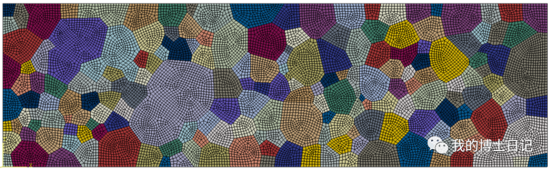

网格划分(CPE4网格):

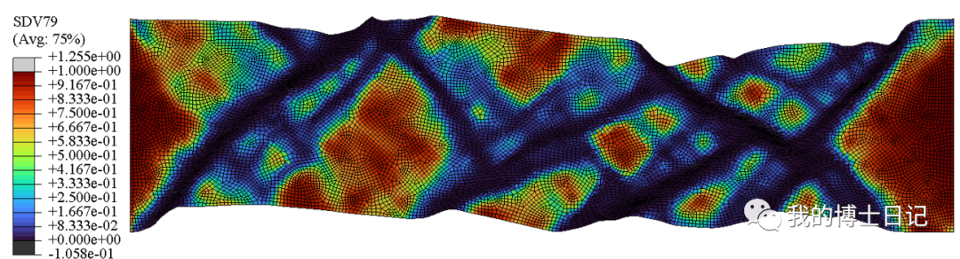

相场分布(0:材料完好,1:材料完全失效):

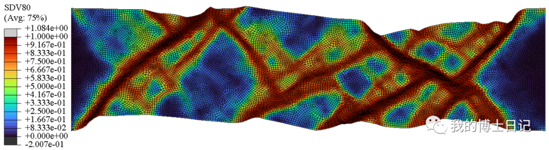

退化程度分布:

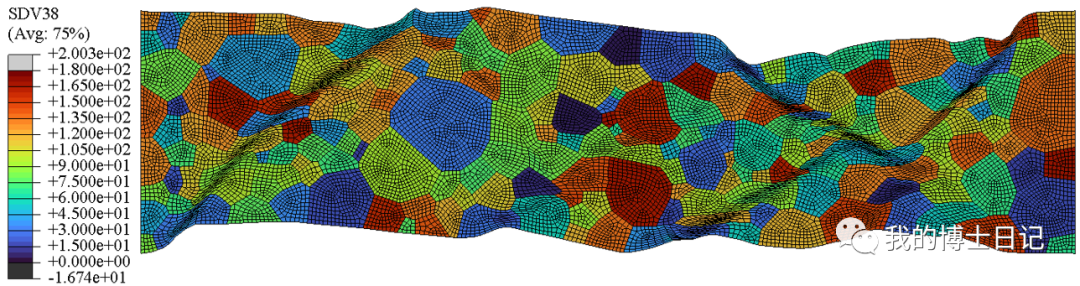

欧拉角(phi)分布:
