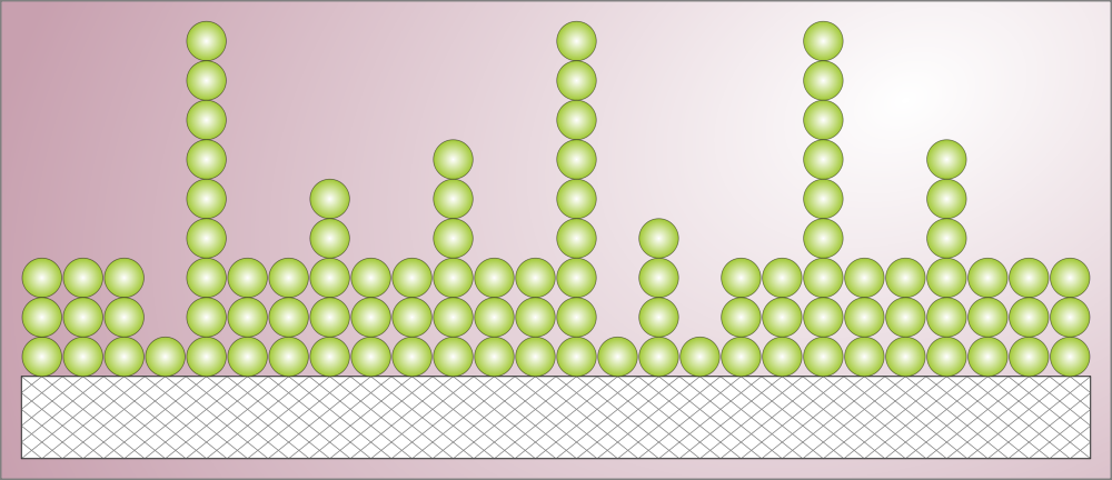

在 COMSOL 中模拟表面吸附的图1BET 多层吸附示意图,这是吸附的其中一种类型。图片由 Life of Riley 提供。在CC BY-SA 3.0许可下使用,通过Wikimedia Commons分享。
吸附可能涉及表面与被吸附物之间的化学键形成(化学吸附)或者涉及表面与被吸附物之间通过氢键或范德华力等分子间作用力产生的吸引(物理吸附)。一般来说,物理吸附分子在表面上更容易发生移动,吸附力也比较弱。

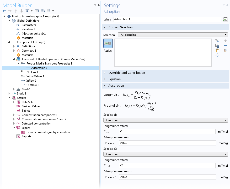

对于均质多孔介质中的吸附,有一个特殊的吸附子节点可用于多孔介质传递属性和部分饱和多孔介质域特征。在这个子节点中,您可以为任何本体物质定义“Langmuir”、“Freundlich”或“用户定义”吸附。这里,我们假设被吸附物质与本体处于热力学平衡状态,因此等温吸附关系完全成立。有关如何使用该吸附子节点的示例,请参见下面的屏幕截图:
在 COMSOL 中模拟表面吸附的图7
使用 Langmuir 等温吸附的高效液相色谱(HPLC)系统模型中均匀介质上两种物质的吸附设置。

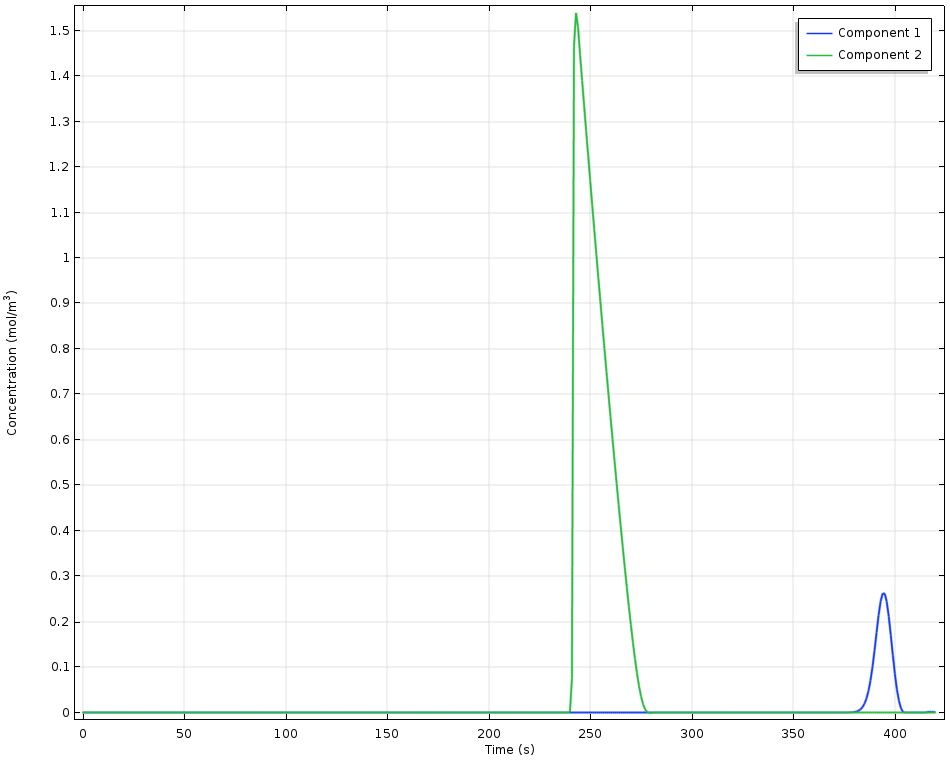

液相色谱法
高效液相色谱(HPLC)系统使用一维模型建模,其中模拟的尺寸代表色谱柱中流动相的流动长度。这里,由两种不同组分的 Langmuir 平衡常数表示的不同吸附平衡导致不同程度的停留时间。由于溶剂的稳定流动与不同的吸附速率的共同作用,导致不同的吸附组分在空间和时间上分离。
这里,结合使用多孔介质稀物质传递接口与吸附子节点来表示平衡吸附过程。
在 COMSOL 中模拟表面吸附的图8
高效液相色谱实验中检测到的浓度随时间的变化。组分 1 具有较高的吸附能力,因此存留时间更长。

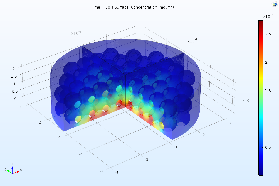

蛋白质吸附
在离子交换柱中,蛋白质吸附在柱表面,并置换离子,如前一篇关于蛋白质吸附过程的博客文章所述。化学接口可用于描述多种相互作用蛋白质的更复杂的反应机制,该接口可与稀物质传递接口(用于在溶液中迁移的物质)和表面反应接口 (用于被吸附物质)相耦合。
在 COMSOL 中模拟表面吸附的图9
离子交换柱中的蛋白质吸附。

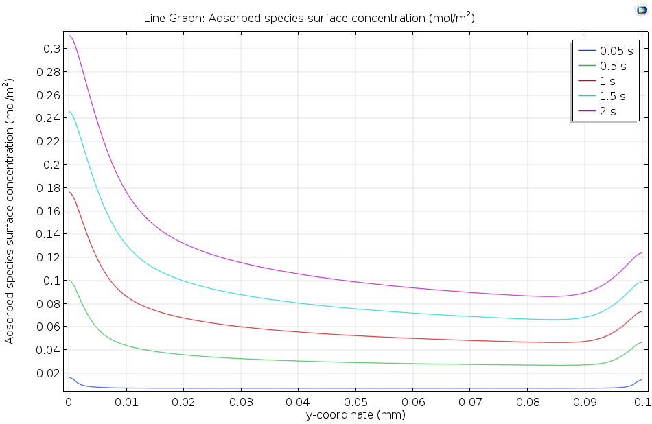

在本例中,我们使用稀物质传递接口描述溶液中物质的扩散和对流。同时,化学物质也会吸附在特定边界上的活性中心上。在该边界上,我们使用一般形式边界偏微分方程来表达用户定义的表面覆盖方程。如上所述,该动力学方程基于吸附和解吸速率的 Langmuir 近似,但不假设反应达到平衡。因此,Langmuir 等温吸附本身不一定成立。而吸附和解吸通量则需要动态考虑。
下图显示了溶解的吸附物在活性表面的流动如何使吸附的表面浓度随着时间的推移而逐渐增加。由于浓度在 2 秒后仍在继续上升,很明显还没有达到平衡,因此动力学模型(而不是热力学模型)更适合描述这一表面过程。一般来说,上游(左边)的覆盖率较高,这是因为上游端的流动浓度较高,其中已经发生少量吸附。在下游边缘,由于扩散的边缘效应,表面浓度升高。
在 COMSOL 中模拟表面吸附的图10沿活性表面的长度方向绘制吸附物质表面浓度,含有吸附物的溶液在活性表面上流动。随着时间的推移,吸附物质的浓度增加。
