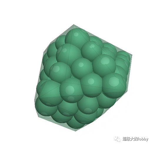

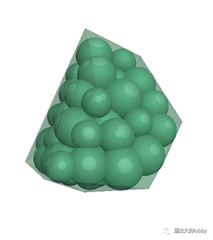

到这一步,我们的四个模板就生成了。效果如下:
Rock1:
【PFC6.0】三维Cluster碎石三轴模拟的图2
Rock2:
【PFC6.0】三维Cluster碎石三轴模拟的图3
Rock3:
【PFC6.0】三维Cluster碎石三轴模拟的图4
Rock4:
【PFC6.0】三维Cluster碎石三轴模拟的图5
以上就是达到我们使用的clump模板要求,即pebble不可有大的重叠量。

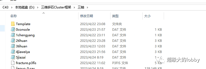

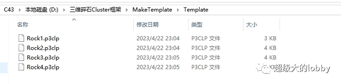

p3clp文件存储路径如下
【PFC6.0】三维Cluster碎石三轴模拟的图6
然后下面进行三轴的时候,把这个文件夹移动到三轴项目目录中
【PFC6.0】三维Cluster碎石三轴模拟的图7

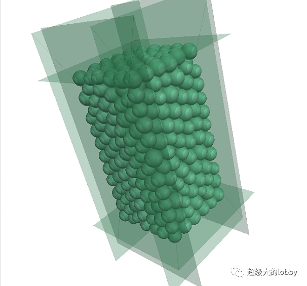

4 碎石三轴----成样
生成指定粒径、空隙率、尺寸的式样,这部分略过了。
model newdef par    width=2    height=width*2        rdmin=0.15    rdmax=0.2        poro=0.16end@par
domain extent [-width*2.0] [width*2.0] [-width*2.0] [width*2.0] ...        [-height*2.0] [height*2.0]model random 10001
wall generate box [-width*0.5] [width*0.5] [-width*0.5] [width*0.5] ...            [-height*0.5] [height*0.5] expand 1.5ball distribute porosity @poro radius [rdmin] [rdmax] box ...    [-width*0.5] [width*0.5] [-width*0.5] [width*0.5] [-height*0.5] [height*0.5] ball attribute density 2e3 damp 0.7contact cmat default model linear method deform emod 100e6 kratio 1.5model cycle 2000 calm 50ball property "fric" 0.5model solvemodel save "sample"
【PFC6.0】三维Cluster碎石三轴模拟的图8

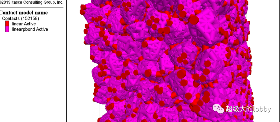

生成完后,显示接触模型名称进行查看:
【PFC6.0】三维Cluster碎石三轴模拟的图10
可以明显看到只有碎石内部是有胶结的。

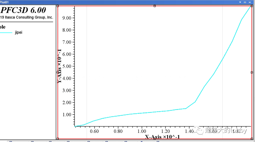

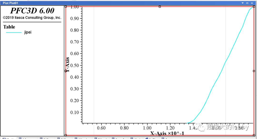

比较难的点在于级配统计了,这个也是一个比较广泛的需求。压缩破坏前后的级配曲线是我们的研究重点。
我这里也给出了计算级配的方法:
逻辑不复杂,用fragment的体积计算等体积下的球形颗粒半径作为粒径。然后统计当前所有fragment粒径范围,再进行分割统计。
model restore "jieguo_2"[split_num=20]
def GetFragmentDia(fg)    vol=fragment.vol(fg)    GetFragmentDia= (vol*3.0/4.0/math.pi)^(1/3.0)end
def GetMinMaxDiam    allVol=0    min_d=1e100    max_d=-1e100    loop foreach fg fragment.map        fg_vol=GetFragmentDia(fg)        allVol+=fragment.vol(fg)        min_d=math.min(min_d,fg_vol)        max_d=math.max(max_d,fg_vol)    endloop   end@GetMinMaxDiam[split_d=(max_d-min_d)/float(split_num)]def CreateTable    tb=table.create("jipei")    loop n(1,split_num)        cur_d=min_d+n*split_d        table.x(tb,n)=cur_d        table.y(tb,n)=0    endloopend@CreateTable
def tongji    loop foreach fg fragment.map        fg_vol=GetFragmentDia(fg)        idx=math.ceiling((fg_vol-min_d)/split_d)        if idx==0 then            idx=1        endif        loop n(idx,split_num)            y_value=table.y(tb,n)            y_value+=(fragment.vol(fg)/allVol)            table.y(tb,n)=y_value        endloop    endloop    end@tongji

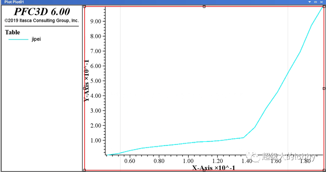

我们初始粒径是0.15-0.2均匀分布的,我们看一下各个时刻的变化:
jieguo2:
【PFC6.0】三维Cluster碎石三轴模拟的图19
jieguo5:
【PFC6.0】三维Cluster碎石三轴模拟的图20
jieguo10
【PFC6.0】三维Cluster碎石三轴模拟的图21
jieguo15
【PFC6.0】三维Cluster碎石三轴模拟的图22
jieguo19:
【PFC6.0】三维Cluster碎石三轴模拟的图23
jieguo5差不多就在峰后附近,这时候细粒径增多,而峰后,中粒径的颗粒也开始增加,可以结合破坏模型进行分析。
