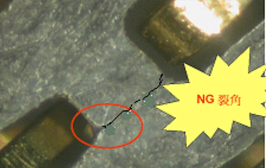

大致上塑料产品设计会同时有壁厚与壁薄区域的设计(如图1),容易造成短射与龟裂(如图2),所以选择适当的肉厚设计与浇口设计是非常重要的项目。
第72招、超高精密的塑料制品的淘肉厚设计【挑战与短射篇】的图2
图1:产品设计同时有壁厚与壁薄区域
第72招、超高精密的塑料制品的淘肉厚设计【挑战与短射篇】的图3
图2:孔洞之间容易产生龟裂如图所示
若在浇口顾及不到的情况,而减肉就是一个很常用的方法,但是减肉或加肉到底是要增减多少呢?这些产品因本身功能性的设计需求(Pin孔数多)而厚薄相差悬殊,淘肉后是否有效果?如果没有效果,是否需要探讨引入更多的加工设备来达到可顺利生产的良品或者设计本身需要重新研发规划。

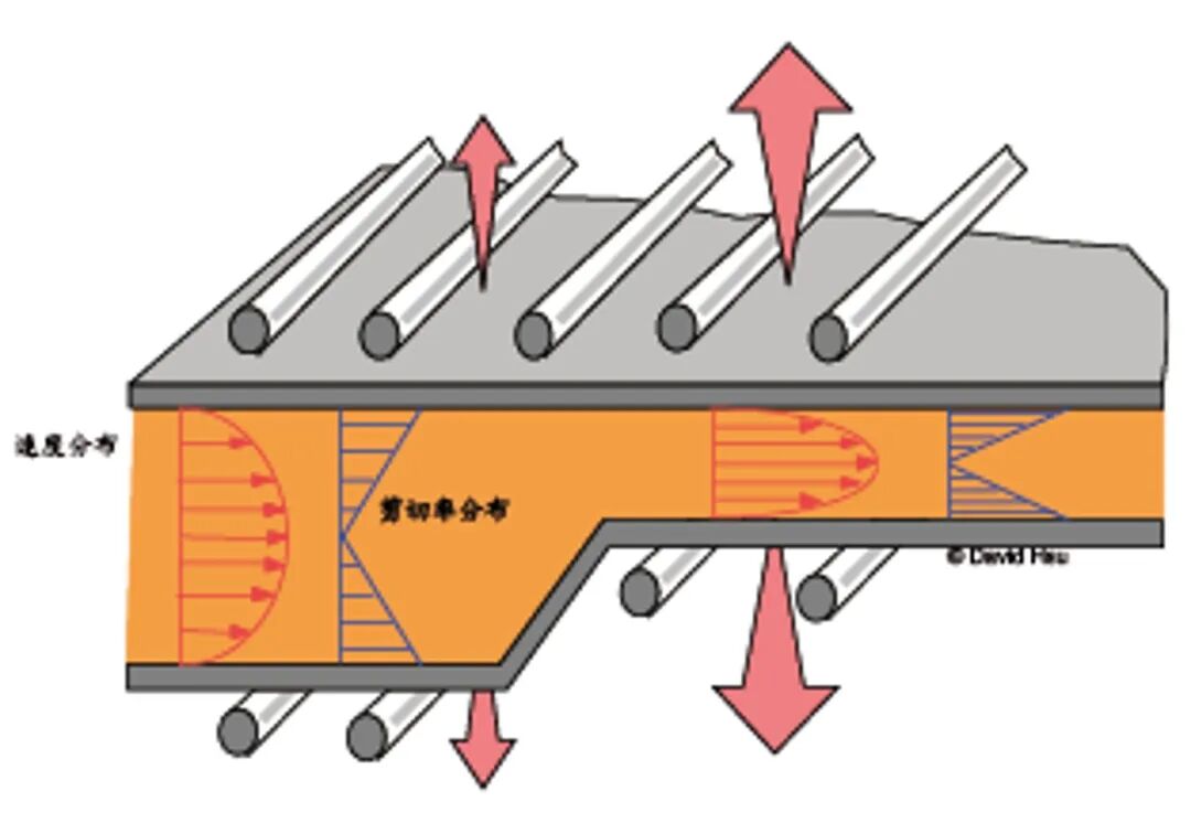

肉厚对流动的影响
当产品设计同时有壁厚与壁薄区域,肉厚设计(thickness of part)的效应如图1所示。
第72招、超高精密的塑料制品的淘肉厚设计【挑战与短射篇】的图6
图1:产品设计同时有壁厚与壁薄区域
肉厚较厚处,流动阻力较小,塑料比较容易流动。由于塑料是热的不良导体,肉厚处散热不易,热塑料容易补充,温度较接近设定之融胶温度,是温度较高区域,如图1左侧所示。
肉厚较薄处,流动阻力较大,塑料流动不易。肉薄处较易冷却。若塑料流动发生迟滞,热塑料难以补充,受冷模壁冷却结果,塑料温度迅速下降。若塑料仍可流动,则因较高的剪切率(速度梯度大),反有黏滞加热(viscous heating)的现象,使局部温度上升。局部温度跟高剪切率又与黏度有关,因此具体的流动行为取决于流动跟热传之间的相互竞争,如图1右侧所示。

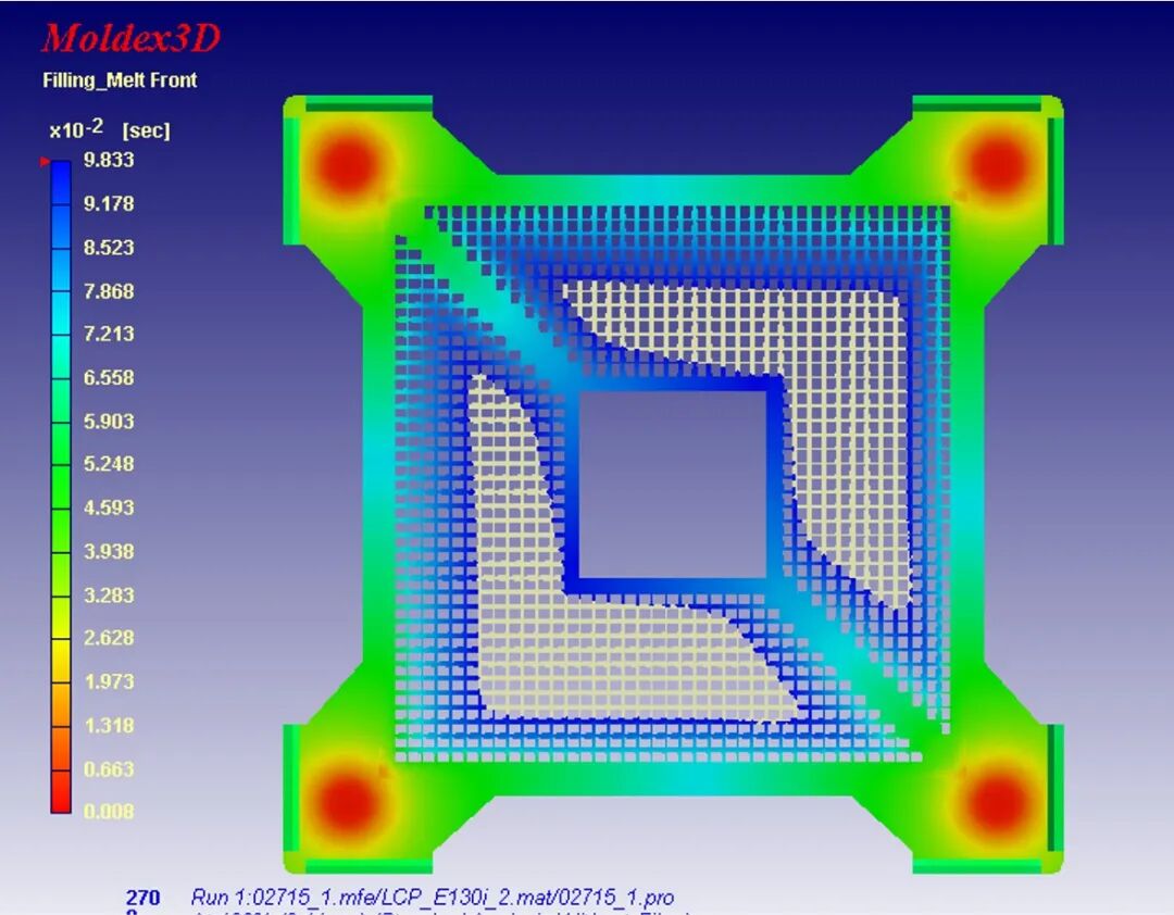

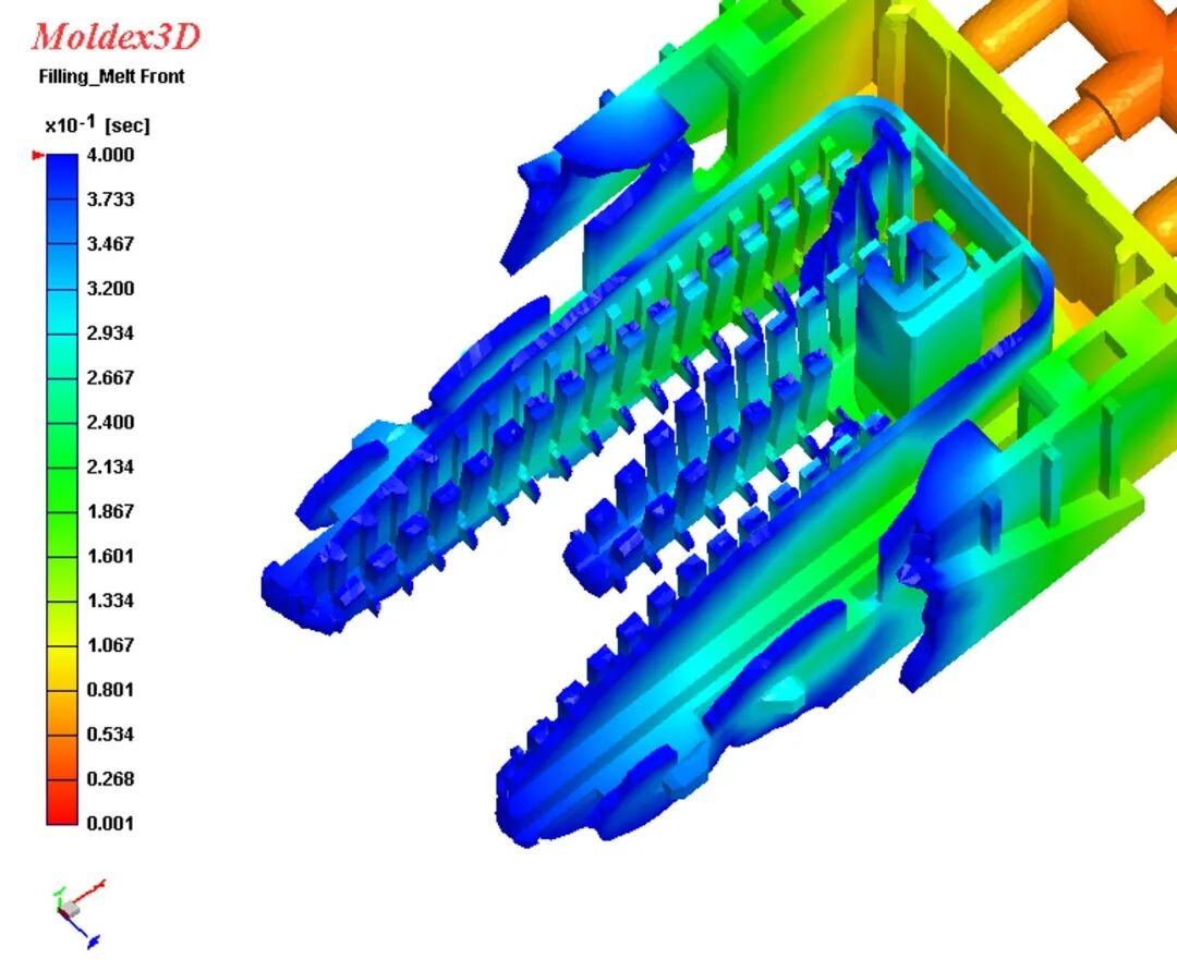

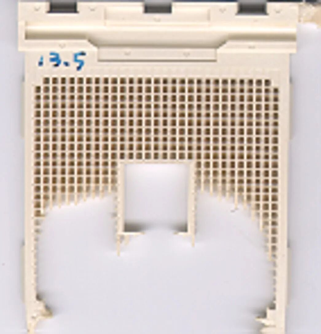

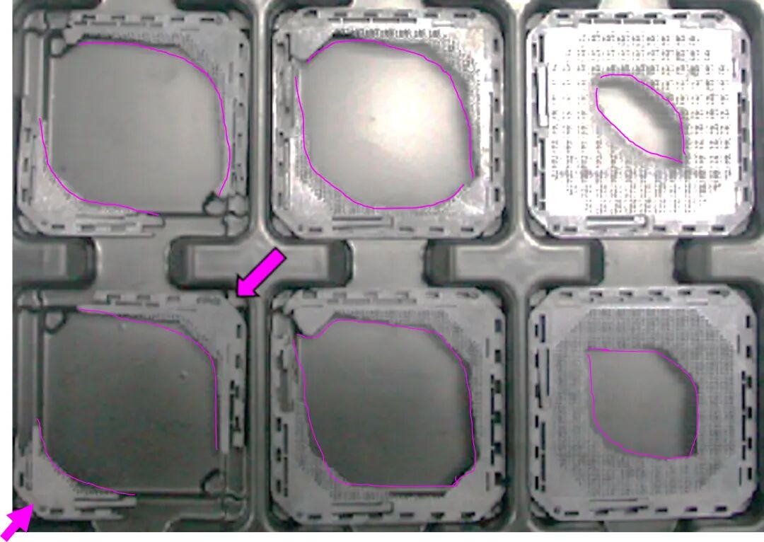

重点案例说明
如图3与图4均为模具产品试模短射图,图5与图6的流动分布模拟与现场实验短射,在在反映出这种多孔性的产品因为孔洞非常多Pin脚数多,因产品空间有限之下,尺寸越来越小型化,所以在塑件厚度设计趋薄(10条以下),
第72招、超高精密的塑料制品的淘肉厚设计【挑战与短射篇】的图7
图5:模流分析产品试模短射图
第72招、超高精密的塑料制品的淘肉厚设计【挑战与短射篇】的图8
图6:模流分析产品试模短射图
因此观察流动区域的领先与落后现象差异相当的大如短射图与模流分析都明显的可以其射出波前的差异,因为流动差异大,薄肉区域代表流动缓慢热传温度快速容易迟滞或短射与流动快的温度相差可能达50°C,所以这些格子状的隔栏就决定了端子插入是否会龟裂的现象。
