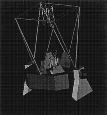

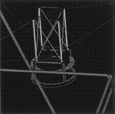

这项工作有四个阶段。第一,建立望远镜系统,如图1-3中简要显示。我们使用光学系统的规格,所有用到镀膜的描述,画出当前的支撑结构和挡板来建立一个模型。这个模型包括望远镜上所有机械结构的光学性质,甚至包括观察平台,望远镜封装,人行通道,这个人行通道是为了方便到达望远镜结构的顶端。人行通道包括一个大的平台,和相连的在望远镜三面的金属围栏,大概在望远镜指向天顶时的第二主镜的水平。为了验证这个望远镜模型,我们取到望远镜的一系列针孔杂散光测量。

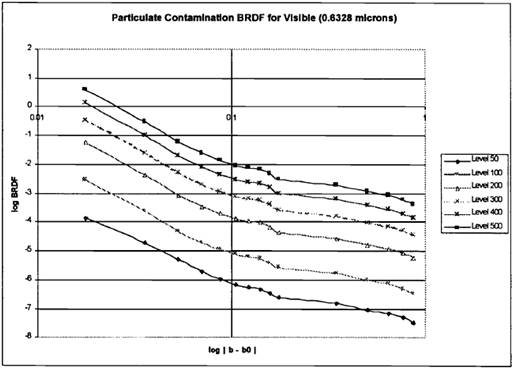

我们建立了望远镜系统大概50个表面的模型,包括组成观察平台的灰色油布。最重要的是黑色挡板模型,比如镀有Aeroglaze Z-306 的那些表面。使用的Aeroglaze Z-306的BRDF模型是基于实际的测量,如图4显示。轴上绘的是log₍₁₀₎|sin theta — sin theta₀|,其中theta 和theta₀是从表面法线方向测量的散射和入射角。在y轴上,我们绘出这种镀膜的BRDF以10为底的对数值。
由于理想郎伯体的BRDF 对于所有角度都是常数,这个数据表明Aeroglaze 的散射不是郎伯体。数据表现出增加的前散射分量,意味着在大入射角时会有比较多的能量散射。

由于缺少特定的信息,我们决定使用MIL-1246B 模型,这个模型在工业中广泛应用⁹。这个模型是可考的,著名的,而且经常用于这种类型的研究中。它主要的不足是,(1)常常过度估计粒子的数量(至少对于净室测量情况),所以是比较保守的,(2)而且与许多通用模型一样,它可能不能代表我们这个特定例子。
清洁水平由暴露水平决定;表面暴露在环境中越久,就变得越“脏”。由于望远镜镜面是定期清洁的,我们预期不同的计数时间会有比较大的变化。选择保守的方法,我们假设粒子的水平为500;一个表面在这个水平时,是可是视觉看见的“脏”的程度,但是实际上只有0.3% 的表面面积被粒子占据。

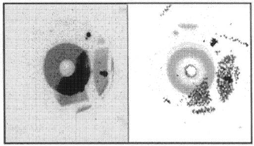

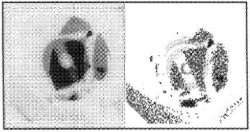

使用阿帕奇望远镜在2001 年1月7号拍摄的针孔图像用来验证和对比所用的电脑模型。图像在望远镜的焦面上。与Nasmyth 倍镜(与焦面距离3.05英寸)轴上距离118.0 英寸,光路上放置一个针孔。在望远镜和我们的模型中使用一个400微米的光阑。光路包括主镜,第二主镜,Nasmyth 折叠镜;没有其它的相机透镜放在光路中。
月亮和木星,亮度分别为 -12.94 和 -2.7,在观察中可以看到,被认为是最主要的场外光源。它们代表观测中的光源。使用观察过程中的月亮和木星的上升和下降坐标,以及描述望远镜的仰角和方位角,我们转换月球和木星的坐标到纬度和经度角,然后将这些信息转化为杂散光建模程序能够理解的形式。
图6-9显示了实际和模拟的图像,望远镜图像标记为en01.009,en01.011,en01.013 和 en01.017。计算机模型与实际的针孔模型图像匹配的很好。熟练的运用杂散光分析工具,比如Photon Engineering 的 FRED 程序,使得这些比较可以实现。之前,这种比较和一致程度,要么太难,要么根本无法实现。
