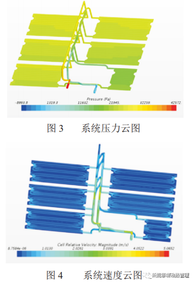

使用CFD软件对液体热管理系统流场进行仿真分析,当冷却液流量为12L/min时,系统冷板及管路的仿真压力云图和速度云图如图3和图4所示。分析结果表明,冷却液进出口压差为51kPa较为合理,整个流场流速分布均匀,符合设计要求。

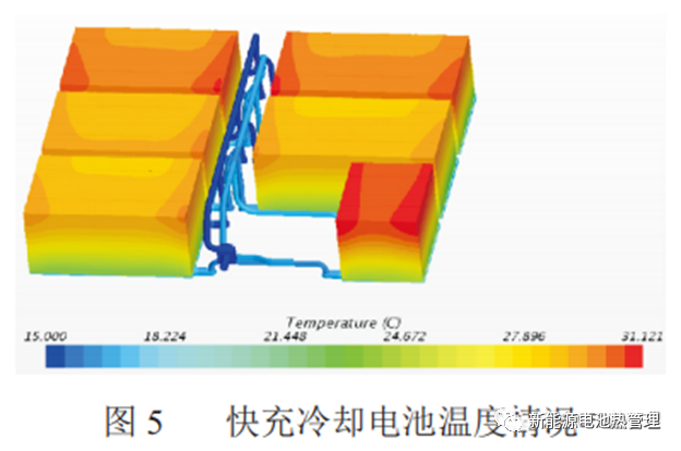

设定快充冷却过程仿真分析边界条件及初始条件:环境温度40℃,冷却液流量12L/min,进水温度15℃,快充倍率1.5C,发热功率1978W,快充30min后充电倍率跳转至0.3C,发热功率为828W。仿真结果如图5所示。整个充电过程最高温度44.5℃,充电结束时,上极柱最高温度为31℃,下极柱最低温度为23℃,温差8℃。

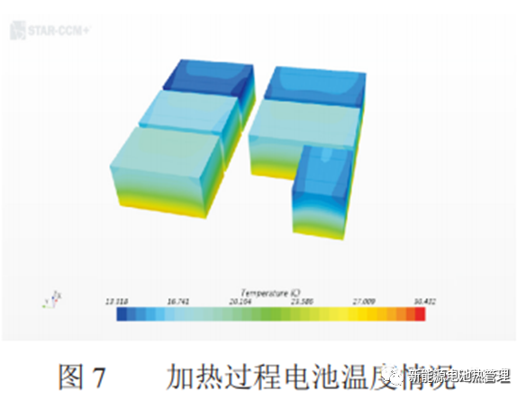

设定低温加热过程仿真分析边界条件:环境温度-20℃,冷却液流量12L/min,进水温度35℃,当最低温度达到15℃后停止加热。仿真结果如图7所示。整个过程电池最高温度30℃,充电结束时,上极柱最高温度为23.5℃,下极柱最低温度为15℃,温差8.5℃。

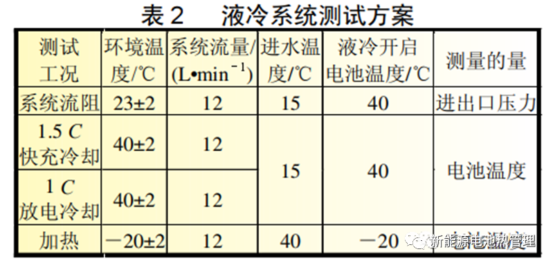

系统流阻测试通过检测系统进出水口压力获得,冷板表面温度通过在冷板表面粘贴热电偶得到;在系统冷却性能测试中电池温度通过集成在电源系统内的温度采集点上传至BMS获得。具体实验方法见表2

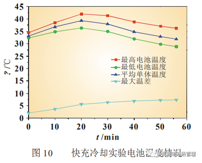

将含有液体热管理的电源系统置于步入式高低温箱进行实验,调节高低温箱温度为40℃,相对湿度50%。当电池温度达到35℃后,通过充放电设备对电源系统以1.5C进行充电,同时开启液体热管理系统,对电池进行冷却,当SOC达到80%以后,充电倍率跳转至0.3C至电池充满。实验结果如图10所示。随着充电进行,电池温度先升高后降低,最高温度为42℃,充电结束电池最高温度为36℃,最低温度为29℃,温差7℃。相比模拟结果,最高温度模拟精度为5.6%,充电结束温度模拟精度为14%,温差精度在12.5%,基本可以指导热管理设计。

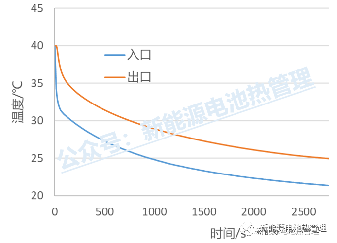

编者注:
文章中:冷却液流量为25L/min,温度为25 ℃,环境温度为27 ℃或40 ℃;只是入门级别的仿真,并没有考虑整车真实情况,即:一般的换热需要通过chiller进行换热,无法满足一开始就恒定定进口25℃的条件;
正确的方法是:设置一个目标水温=20℃,限制一个直冷功率KW;如下图所示:
热仿真分享 | 动力电池PACK热管理系统性能研究-STARCCM+的图16
