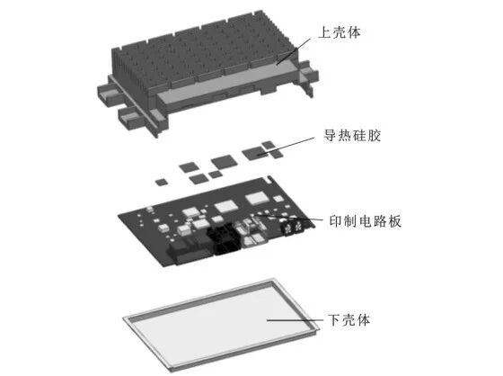

1是一款汽车座舱电子控制器的整体产品结构,主要由上壳体导热硅胶印制电路板(PrintedCircuitBoardPCB)下壳体等4个部分组成上壳体选用压铸铝材料,材料牌号为AlSi9Cu3,该材料既能保证良好的散热性能又可以减轻壳体的整体质量,壳体表面黑色喷漆处理,可以增加外壳的热辐射系数
下壳体材料是冲压镀锌钢板,表面经过阳极氧化处理,保证其具有良好的电磁兼容(Electro-MagneticCompabilityEMC)性能与散热性能PCB通过螺丝固定于上壳体,且各主要发热芯片均通过导热硅胶与上壳体接触,形成导热回路,PCB整体上处于被上下壳包围的相对封闭空间内导热硅胶材料作为一种具有良好导热性能的硅基化合物,可以有效提高芯片与壳体间的散热能力

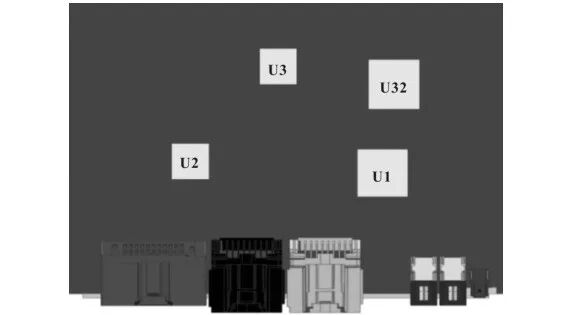

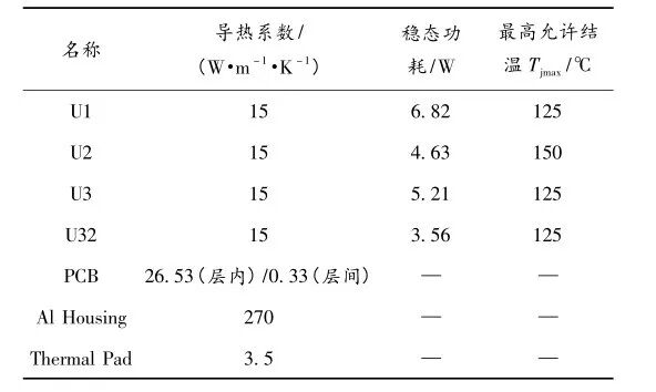

控制器模块的冷却主要是通过壳体表面分布的散热筋与周围空气的对流进行热交换,因此确保控制器模块具有足够散热能力成为设计的关键点。经产品结构分析,其热源主要为电路板及板上功率元器件产生的热量,如图2中列出的U1/U2/U3/U32是整个电路板上发热功率最大的4颗芯片,芯片发出的热量通过导热硅胶热传导至外壳并最终传导至空气中。文中主要针对这4颗芯片进行仿真分析并将芯片结温(Tj)控制在允许范围内。表1为铸铝壳体、导热硅胶及芯片导热相关性能参数。
基于Icepak的电子控制器散热设计优化的图2
图2 电路板布局
表1 零件导热参数

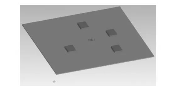

文中依据客户给出的边界条件,产品主体尺寸为L200mm×W145mm×H45mm,可以得到散热筋基板面积为180mm×120mm,高度区间为10~20mm。根据理论计算及设计经验可以初步设立散热筋的参数。由于电路板上的主要发热芯片仅为U1/U2/U3/U324颗芯片,其余元器件均为发热量很小甚至不发热的元器件,因此为了减小模型计算复杂度,简化电路板模型,只保留4颗主发热芯片,隐藏上下壳体,简化后元器件分布如图3所示。
基于Icepak的电子控制器散热设计优化的图4
图3 电路板简化效果

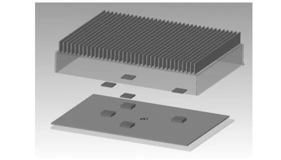

控制器整体结构如图4所示,散热筋与上壳体为一体成型结构,金属外壳通过导热硅胶散热片与电路板上芯片连接,可以将芯片热量传导到外部空气中。
基于Icepak的电子控制器散热设计优化的图5
图4 热仿真整体简化结构

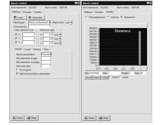

良好的网格质量是仿真分析结果准确可信的基本条件之一,Icepak能够提供六面体占优网格Mesher-HD与非结构化网格Hexa-unstructured两种网格划分形式,虽然均为六面体网格,但对于导入Icepak的外部模型及使用CADobject功能生成的热仿真模型,由于可能存在非标准的结构,只适用第一种网格格式Mesher-HD。使用自带模型库搭建的仿真模型,则两种网格形式均能适用。设置网格最大及最小允许尺寸,并采用面对齐率Facealignment>0.15及网格偏度Skewness>0.1两个指标检查生成的网格质量,网格划分的结果如图5所示,Facealignment及Skewness均接近1,且网格质量较高。
基于Icepak的电子控制器散热设计优化的图6

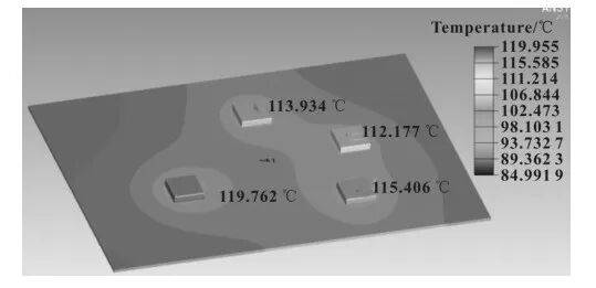

最后设置求解条件。设置环境温度为85℃及求解迭代次数为100次,并将4颗芯片表面温度设置为温度监控点,进行温度仿真计算。结果如图6所示,最高温度出现在芯片U2上,最高温度为119.76℃,但低于芯片最高允许结温150℃;U1、U3及U32的最高温度分别为115.4℃、113.9℃和112.2℃,均低于芯片最高允许结温125℃,表示产品在极限高温情况下稳态工作也不会出现芯片过热失效的现象。但从工程角度而言,设计安全冗余量越大越能增加产品稳定性,因此需要从工程角度进一步的优化,寻找散热筋设计的最优参数组合。

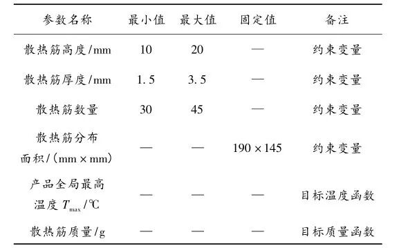

普通产品的散热筋结构一般有圆柱及肋片两种形式,从大量工程实践经验来看,对EMC要求较严苛的场合不适宜采用圆柱散热的结构。文中采用肋片形式的散热结构,由于产品整体尺寸已经预先确定,因此可以计算得到散热筋的厚度、高度及数量的取值范围,具体计算所得参数见表2。再借用Icepak的曲面响应分析功能,从3个变量组中得到最优值组合。

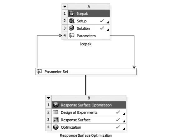

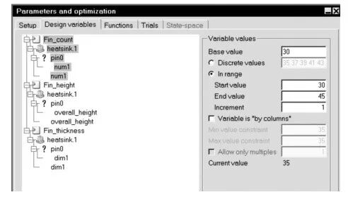

如图7所示,将散热结构的厚度、高度及筋条数量在“Parametersandoptimization”面板中定义为可变参数(Heatsink→Properties→FinSetup→Fin_thickness/Fin_height/Fin_count)并加载“ResponseSurfaceOptimization”模块,该模块为Icepak自带的响应面优化功能,如图8所示。响应面分析法是通过一系列确定性的“试验”拟合一个响应面来模拟真实极限状态曲面,通过对回归方程的分析寻求最优工艺参数,采用多元二次回归方程来拟合多因素与响应值之间函数关系的一种统计方法。
基于Icepak的电子控制器散热设计优化的图9
图7 定义可变参数

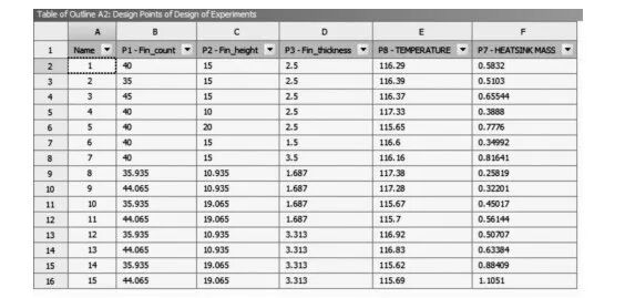

DOE设计点及计算结果如图9所示。
基于Icepak的电子控制器散热设计优化的图11
图9 DOE设计点及计算结果
进入响应面分析
“DesignOfExperiment(DOE)”模块可以自动生成DOE设计点,如图9所示,与正交试验法采用“田口理论方法”选取DOE设计点不同,响应面分析采用中心复合设计方法(CentralCompositeDesign,CCD)进行,中心复合设计方法CCD是包含取值范围中心点并使用一组轴点(也称星形点)扩充的因子设计,这些轴点可用于评估模型方程弯曲度。使用中心复合设计可以有效估计模型方程的一阶及二阶项,及为带有弯曲的响应变量建模。图9所示为Icepak自动计算生成的15个DOE设计点,以及每个设计点对应的全局最高温度及散热筋质量。

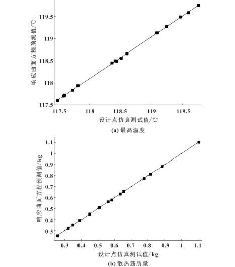

如图10所示,图中曲线斜率近似为1,表示各设计点对应的最高温度及散热筋质量的实际计算值与通过曲面响应方程计算出的推导值数值近似相等,黑色点分别代表全局最高温度及散热筋质量,均位于曲线上,表示推导出的曲面响应方程的可信度较高。

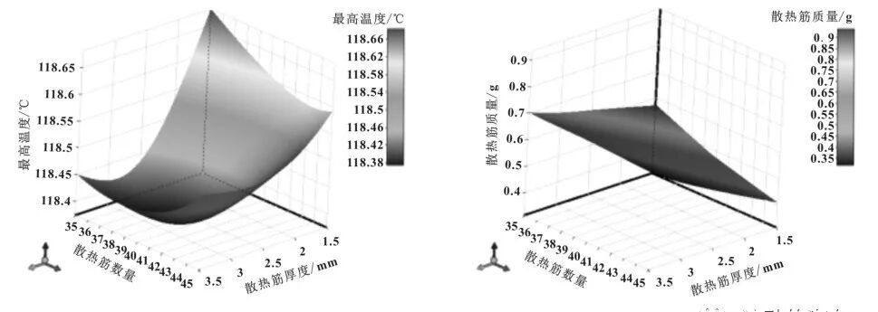

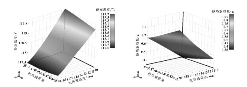

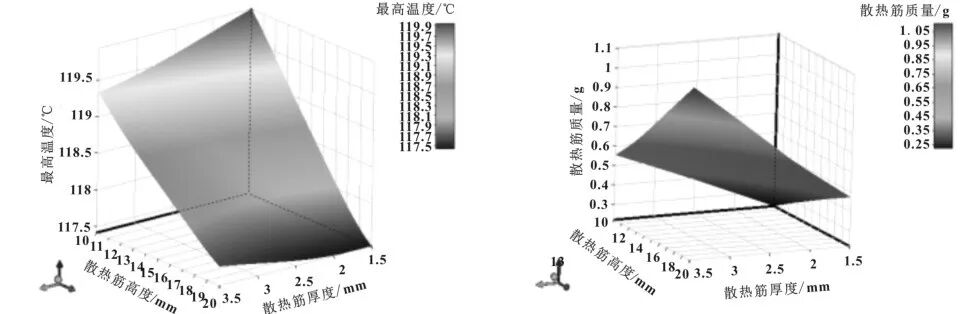

目标函数与约束函数的响应面关系如图11所示,由图可以得出:
(1) 散热筋的高度与整体散热效率成正相关关系。高度越高,与空气接触的散热面积越大,则芯片热量更容易通过外壳散出。但由于产品整体高度是受限的,且高度越高,产品越重,不符合产品轻量化设计的思想。
(2) 散热筋厚度与数量在总宽度限定的前提下,数量不变时,厚度越大则间距越小,散热面积增大,散热效果越好,但间距减小到一定值时,由于散热翅片间存在互相辐射影响及空气对流被阻滞,散热效率会变差;厚度越小,热量不容易传导至散热筋顶部且散热面积减小,也会降低散热效率。因此如何平衡散热筋的厚度/数量/间距,并且取到最合理的组合值就是优化的目标。
基于Icepak的电子控制器散热设计优化的图13
基于Icepak的电子控制器散热设计优化的图14
基于Icepak的电子控制器散热设计优化的图15
图11 目标函数与约束函数的响应面关系

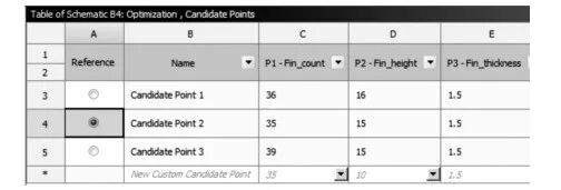

从15个DOE设计样本中可以对目标参数进一步优化,设置优化目标为:温度小于120℃、质量小于350g,软件自动生成并列出符合要求的且匹配程度靠前的3种方案CandidatePoint1/2/3,如图12所示。CandidatePoint2中当Fin_count取35、Fin_height取15、Fin_thickness取1.5时,全局最高温度为116.62℃,虽然相对于Point1及Point3的温度略微偏高,但其散热片质量仅为315g,相较其他两种方案质量减轻了接近8%。从产品轻量化角度考虑,最终选择CandidatePoint2作为最终优化方案。

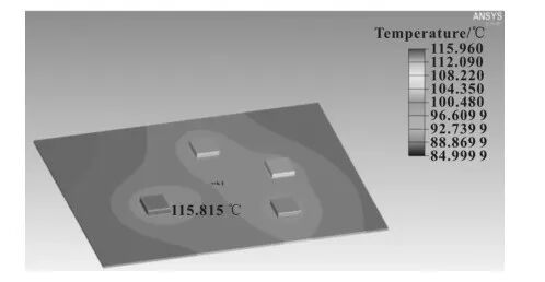

将Point2中参数重新代入Icepak进行热仿真计算,得到的温度分布如图13所示,U2最高温度从初始119.9℃降低到115.9℃,下降了将近4℃,提高了安全余量;整体散热片的质量从421g减小到315g,降低了25%,轻量化优化效果显著。
基于Icepak的电子控制器散热设计优化的图17
图13 优化后温度云图
