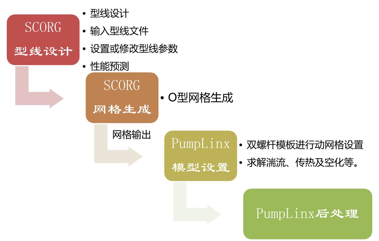

螺杆机械仿真解决方案
针对上述技术难点,为解决螺杆机械的CFD分析难题,伦敦城市大学找到了Simerics公司,SCORG+Pumplinx的联合解决方案应运而生。SCORG是专业螺杆机械型线分析及前处理软件,可以制作螺杆机械高质量结构网格。Pumplinx是专业运动机械CFD仿真软件,具备各种专业的物理模型及强大的求解能力。
【技术分享】独一无二的螺杆机械仿真技术!的图1
图1 SCORG+Pumplinx联合解决方案
