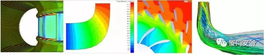

1、水轮机的水力设计
  • 蜗壳的水力设计
  • 固定导叶、活动导叶的水力设计
  • 转轮的水力设计
  • 尾水管的水力设计
CFD仿真技术在水轮机产品设计中的应用简介的图1
水轮机的效率是考察其性能的最重要的指标之一。借助ANSYS强大的数值分析工具,工程师可以在模型实验之前对水力设计的质量进行综合且细致的评判。

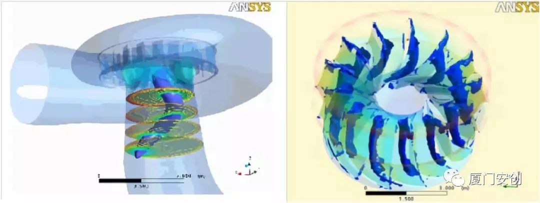

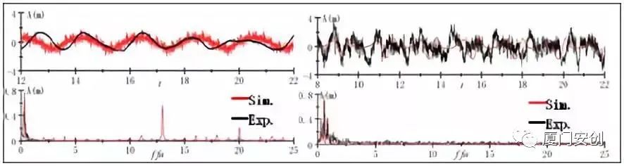

2、水轮机的压力脉动
  • 尾水管涡带的仿真
  • 叶道涡、卡门涡仿真
  • 转轮和导叶的动静干涉
  • 非设计工况的压力脉动
  • 过渡过程的压力脉动
CFD仿真技术在水轮机产品设计中的应用简介的图2
CFD仿真技术在水轮机产品设计中的应用简介的图3
ANSYS软件可以分析水轮机运行中的非定常水力激励力。通过比较转轮内与转轮外流道的水压力脉动特性,分析动静干涉、叶道涡、卡门涡等引起的压力脉动频率与幅值特性,分析脉动传递与衰减等影响。总结发现尾水管内涡带引起的压力脉动与受其影响的转轮内的压力脉动的联系,找出了两者之间的频率计算公式,及不同运行工况不同涡带特性下的计算公式的修正方法。

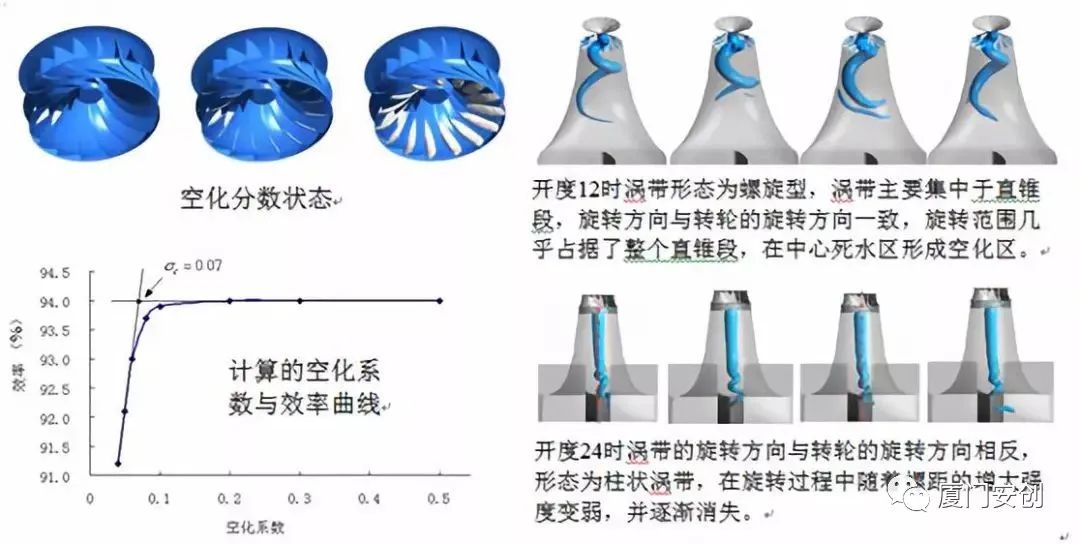

3、水轮机的空化
  • 不同水头、导叶开度下的空化状态
  • 空化-效率曲线计算
  • 空化引起的压力脉动
CFD仿真技术在水轮机产品设计中的应用简介的图4
ANSYS软件可以进行水轮机全流道空化流计算,得到内部两相空化流场的详细情况,预测水轮机的空化性能。

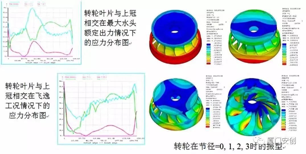

5、其他(结构、流固耦合问题)
  • 水轮机、发电机结构部件的刚强度分析
  • 水轮机、发电机结构部件的疲劳分析
  • 转轮湿模态分析
  • 水轮机多物理场分析(结构+流体)
CFD仿真技术在水轮机产品设计中的应用简介的图6
随着水轮机单机容量的不断提高、新材料的使用、机组运行水头变幅大,转轮的水力动载荷和裂纹问题明显增多,影响机组的安全运行。运用ANSYS软件的结构分析、流体分析以及耦合分析可以帮助工程师更好的解决水轮机的结构场、耦合场问题。
