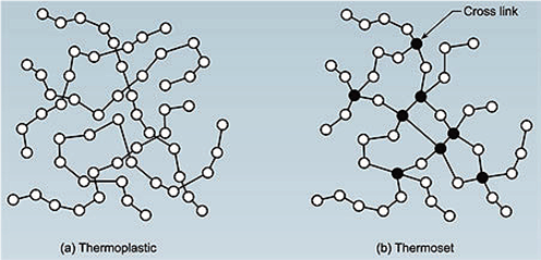

图1:交联决定了热固性材料的许多特性,如强度、稳定性和耐热性

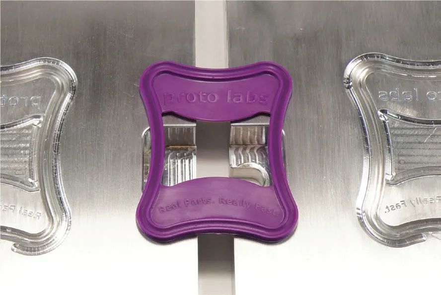

图2:在某些情况下,LSR容易闪烁小至0.005mm的间隙
LSR专用的塑化螺杆同时具有均匀化、混合的功能,通过螺杆将混合料射出到成型高温模具中,在模温 170~200℃条件下,触发起始交联反应使硅胶材料发生固化反应成型最终产品。当LSR模具使用冷流道进料 系统时,值得注意的是流道要足够低温且足够冷。为了避免漏料或漏胶,针阀装置将会安装在模具部件的表面, 射出完成后,针阀立即将封闭射嘴。

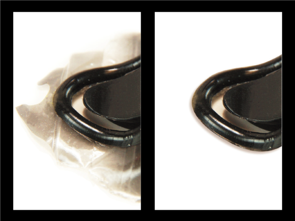

图3:LSR部件位于一对铝制模具的顶部
