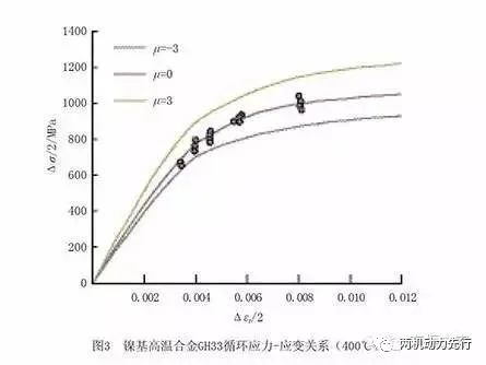

发动机结构材料在制备过程中的差异性导致材料力学性能参数(例如弹性模型、泊松比、应力-应变曲线等)存在分散性;同时,发动机典型结构由于加工工艺复杂性造成结构不同部位材料性能也存在显著差别。因而,需要结合材料标准试件、结构不同部位特征模拟件试验数据建立经试验验证的概率模型。
例如,对材料循环应力-应变关系的分散性处理,可将应变分解为弹性应变分量和塑性应变分量,分别建立弹性应变分量、塑性应变分量与应力的线性方程,并对上述方程进行随机化处理,通过回归方法建立循环应力-应变的概率型,见图3。

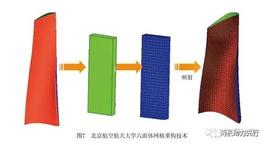

例如,北京航空航天大学结构强度及多学科优化课题组利用虚拟块代替复杂几何结构建立灵活的多块网格,引入随动点的约束实现优化迭代中几何结构的网格重构,解决了涡轮叶片多学科优化(MDO)过程中高精度网格问题,见图7。
