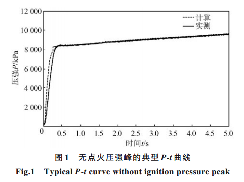

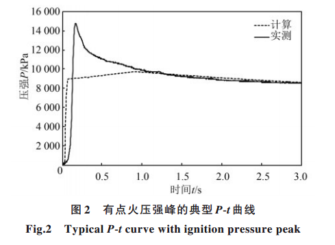

目前内弹道计算通常采用零维模型,即认为发动机头尾压强相同。对于大直径发动机,燃烧室轴向压强梯度小,头尾压强基本相同,内弹道计算结果与实测值基本一致,无点火压强峰发动机的典型压强时间曲线如图1所示,计算初始压强和试车实测初始压强均为8 MPa左右。对于小直径大长径比发动机,燃烧室轴向压强梯度大,且有侵蚀燃烧,发动机头尾压差大,发动机试车测试头部压强,内弹道计算值与实测值差别较大。随着燃烧的进行,内孔扩大,燃烧室轴向压强梯度变小,压强逐渐回落,实测压强曲线与理论曲线接近,有点火压强峰发动机的典型压强时间曲线如图2所示,零维内弹道计算初始压强为9 MPa,试车实测点火压强峰为14.5 MPa,比计算值高61%,误差较大。若以理论计算最大压强设计燃烧室壳体,壳体结构将面临安全系数过低的风险。

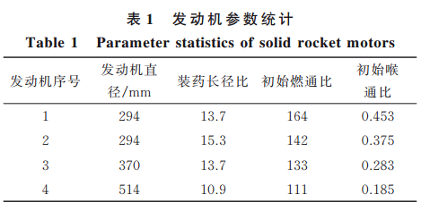

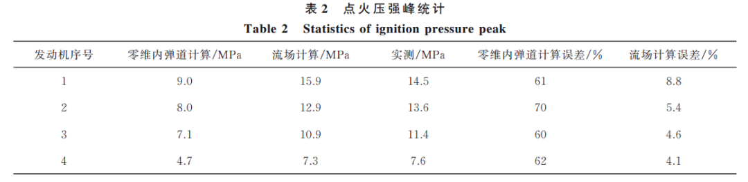

采用本文提出的CFD计算方法,对4型大长径比发动机点火压强峰进行了计算,发动机设计参数如表1所示,装药长径比最小为10.9,最大达到了15.3。计算结果如表2所示。采用零维内弹道计算结果误差在60%以上,采用本文提出的方法,发动机点火压强峰与实测值接近,误差在10%以内,精度大幅提升。

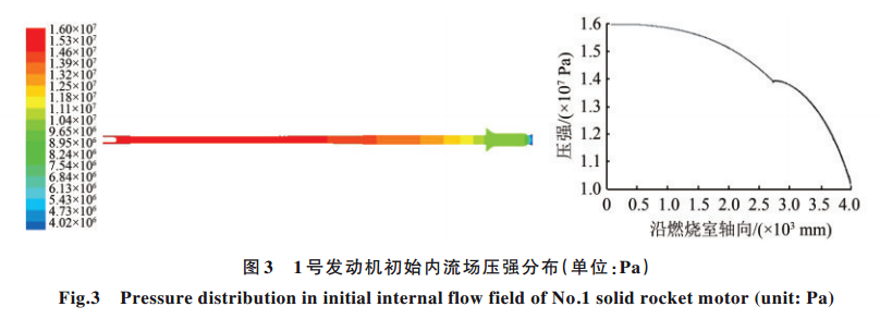

图3给出了1号发动机点火压强峰时刻内流场压强分布云图和沿燃烧室轴向的压强曲线,头部压强15.9 MPa,喷管入口压强10 MPa,该发动机初始时刻药柱内孔直径小,长度大,轴向压强梯度大。

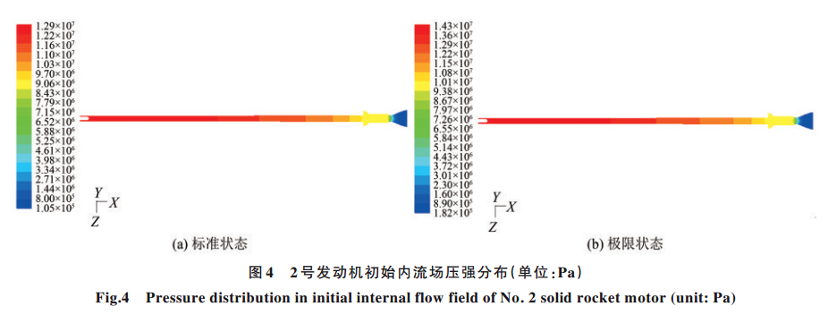

以2号发动机为例,流场仿真计算点火压强峰为12.9 MPa,考虑高温和燃速拉偏等极限状态计算点火压强峰为14.3 MPa,内流场压强分布如图4所示。取发动机最大预示压强15 MPa作为发动机结构强度设计依据,发动机实测点火压强峰为13.6 MPa,与预示值接近,在设计安全系数范围内。如果设计时以零维内弹道计算最大压强10.2 MPa为发动机结构强度设计依据,取1.4倍的安全系数,发动机壳体爆破压强设计值为14.2 MPa,发动机实际点火压强峰接近壳体爆破值,试车可能出现爆炸解体的情况。
固体发动机点火压强峰的CFD计算方法研究的图11
采用流场仿真方法可以得到发动机内流场分布,计算精度较高。燃烧室内流场头部压强即点火压强峰,可以作为设计燃烧室壳体和顶盖体结构强度的依据;燃烧室尾部压强作为喷管壳体结构强度设计的依据,该方法还可以用于指导消除或减弱点火压强峰设计。

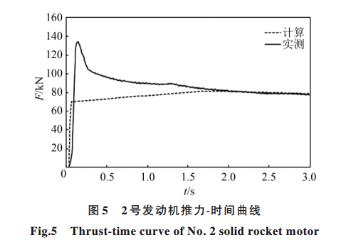

斜发射的导弹对发动机有初始大推力要求, 如2号发动机要求0.3 s时刻推力F0.3≥90 kN,内弹道计算F0.3=72 kN,不满足要求,实际上由于点火压强峰的影响,起始推力实测值满足要求,如图5所示。
固体发动机点火压强峰的CFD计算方法研究的图12

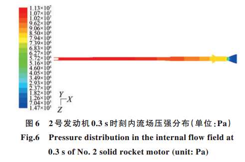

本文的计算方法可以预示初始推力,首先提取0.3 s时刻发动机内流场结构,计算该时刻发动机内流场,压强分布如图6所示,根据内流场压强分布积分轴向推力,考虑比冲效率,即得到初始推力。2号发动机0.3 s时刻头部压强已经降至11.3 MPa,计算轴向推力为108 kN,实测0.3 s时刻推力为103 kN ,误差为4.6%,基本相同。
固体发动机点火压强峰的CFD计算方法研究的图13
