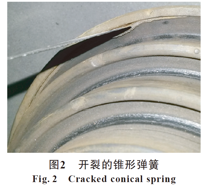

锥形弹簧耐疲劳性能要求为200万次疲劳试验后其刚度变化率小于25%。本工作对某批次锥形弹簧产品在实际装车使用中出现的开胶和裂纹等问题进行分析,以寻求锥形弹簧的结构优化。开裂的锥形弹簧见图2。

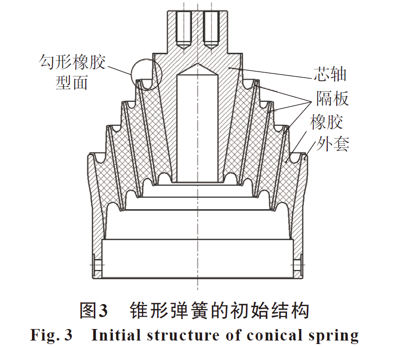

对问题锥形弹簧进行有限元仿真分析,发现初始结构锥形弹簧(见图3)存在如下缺陷。
论文推荐丨常浩等:基于有限元仿真技术的轨道车辆锥形弹簧的结构优化研究的图3

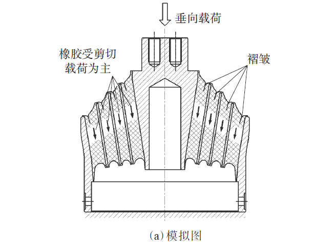

(1)锥形弹簧的橡胶部分容易出现开胶和裂纹。在垂向载荷的作用下,锥形弹簧的橡胶部分主要发生剪切变形,出现局部受载不均匀和受拉情况。由于橡胶部分抗压但不抗拉,橡胶部分受拉部位容易出现早期开胶和裂纹,从而导致锥形弹簧的疲劳寿命缩短,影响其使用。

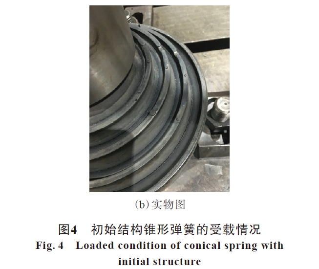

(2)锥型弹簧的橡胶型面采用勾形结构,在垂向载荷的作用下,锥型弹簧上下部的橡胶型面容易出现褶皱变形(见图4),形成应力集中,而在橡胶部分反复变形的过程中褶皱不断摩擦生热,最终橡胶部分因疲劳失效而开裂。

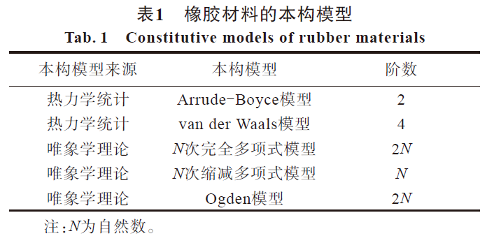

橡胶材料的力学性能主要采用两类方法进行描述,一类基于热力学统计,另一类基于唯象学理论(认为橡胶材料为连续介质)。目前,比较成熟的本构模型如表1所示。
论文推荐丨常浩等:基于有限元仿真技术的轨道车辆锥形弹簧的结构优化研究的图6

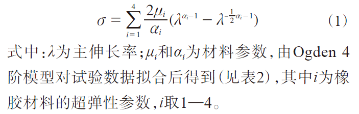

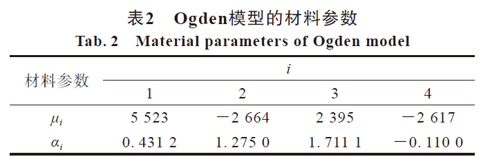

本工作有限元仿真分析采用Ogden 4阶模型,如公式(1)所示,其分析精度较高,能很好地反映出锥形弹簧的大应变特性。

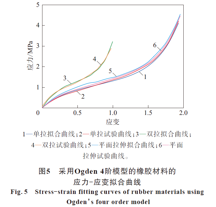

采用Ogden 4阶模型的橡胶材料的应力-应变拟合曲线如图5所示。
论文推荐丨常浩等:基于有限元仿真技术的轨道车辆锥形弹簧的结构优化研究的图9
从图5可以看出,在单拉、双拉和平面拉伸工况下,采用Ogden 4阶模型的橡胶材料的应力-应变拟合曲线与试验曲线的重合程度均较高,即本工作分析锥形弹簧的载荷特点而确定的橡胶材料的本构模型拟合参数精度较高,达95%以上,有助于进行锥形弹簧的结构优化。

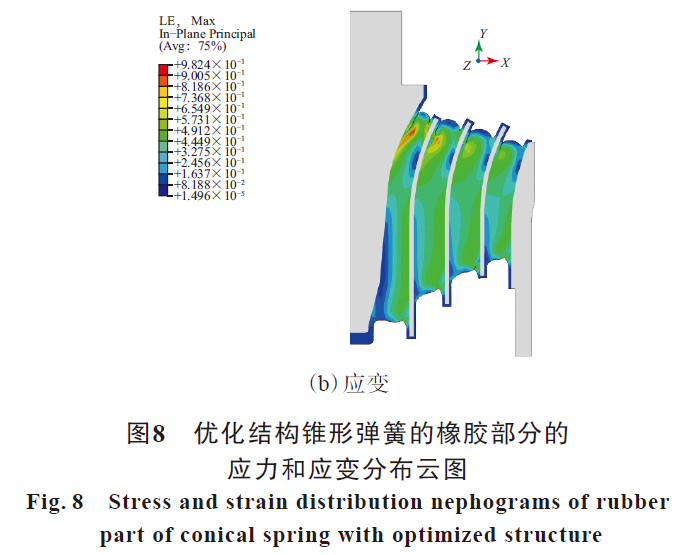

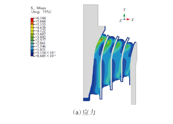

针对锥形弹簧的初始结构和优化结构,在满足垂向、横向刚度和压缩高度等设计要求的前提下,对垂向极限承载(50. 6 kN)下的锥形弹簧进行了有限元仿真分析,两种结构锥形弹簧的橡胶部分的应力和应变分布云图分别如图7和8所示。
论文推荐丨常浩等:基于有限元仿真技术的轨道车辆锥形弹簧的结构优化研究的图11
论文推荐丨常浩等:基于有限元仿真技术的轨道车辆锥形弹簧的结构优化研究的图12
论文推荐丨常浩等:基于有限元仿真技术的轨道车辆锥形弹簧的结构优化研究的图13
论文推荐丨常浩等:基于有限元仿真技术的轨道车辆锥形弹簧的结构优化研究的图14
两种结构锥形弹簧的橡胶部分的最大应力和最大应变对比如表3所示。
论文推荐丨常浩等:基于有限元仿真技术的轨道车辆锥形弹簧的结构优化研究的图15
从表3可以看出:优化结构锥形弹簧的橡胶部分的最大应力仅相当于初始结构锥形弹簧的橡胶部分的47.9%;优化结构锥形弹簧的橡胶部分的最大应变仅相当于初始结构锥形弹簧的橡胶部分的73.7%;优化结构锥形弹簧的橡胶部分的最大应力和最大应变均有较大程度减小。尽管影响橡胶制品疲劳寿命的原因复杂多样,且其迄今仍是科研人员研究的重点方向,但实践表明减小应力和应变有助于延长橡胶制品的疲劳寿命。由此可知,优化结构锥形弹簧的力学性能明显改善。

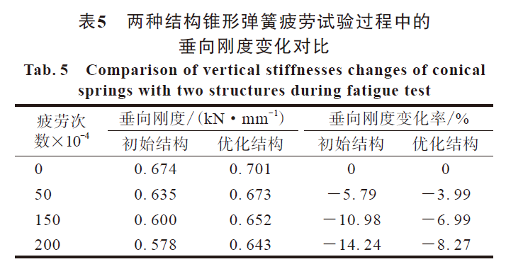

两种结构锥形弹簧疲劳试验过程中的垂向刚度变化对比如表5所示。
论文推荐丨常浩等:基于有限元仿真技术的轨道车辆锥形弹簧的结构优化研究的图21
从表5可以看出:随着疲劳次数的增加,初始结构锥形弹簧的垂向刚度下降幅度较大,在完成200万次疲劳试验后,垂向刚度下降率达14.24%,已接近要求限值(垂向刚度变化率不超过±15%);而优化结构锥形弹簧的垂向刚度下降趋势明显放缓,在完成全部疲劳试验后垂向刚度下降率仅为8. 27%。可以得出优化结构锥形弹簧的垂向刚度稳定性更好,抗机械损伤能力更强。工程实践表明,良好的抗机械损伤能力有助于延长橡胶制品的疲劳寿命,因此优化结构锥形弹簧的耐疲劳性能更好。

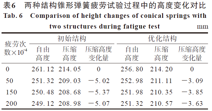

压缩高度一直是锥形弹簧的关键性能参数之一,两种结构锥形弹簧疲劳试验过程中的自由高度和压缩高度变化对比如表6所示。
论文推荐丨常浩等:基于有限元仿真技术的轨道车辆锥形弹簧的结构优化研究的图22
从表6可以看出:初始结构锥形弹簧的压缩高度最大减小5. 37 mm,超过要求限值(压缩高度变化不超过5 mm);优化结构锥形弹簧的压缩高度最大减小3. 85 mm,在要求范围内。
