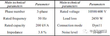

表I  要分析的油浸式变压器主要技术参数

 电磁源是振动的主要来源,因此电磁模型的准确性至关重要。该损耗已用于验证模型。计算总损耗为2076 W,对应数据表中指定的值(见表1)。这种差异的主要原因是没有用于测量的负载信息,和平均分布网络负载使用的有限元模拟。

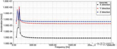

图7 铁芯中柱表面加速度的x、y和z分量。

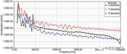

图8  变压器油箱顶部加速度的x、y和z分量

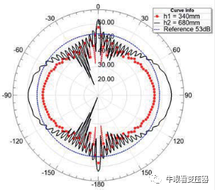

 图7和图8显示了变压器上两个特定点的机械谐波分析结果。这些图显示了加速度的x、y和z分量的频谱。模态分析表明,器身部分和油箱的一个共振频率接近激励频率的两倍。这也得到了图7和图8的支持,因为加速度谱的一个峰值是在100 Hz。油箱顶部在150Hz处有另一个峰值。基于这一信息,在100Hz时对声压级进行了分析。图9和图10总结了声场仿真结果。这些数字显示了离箱壁2米处的声压级。0度和-180度表示变压器较短一侧的中心。参考线显示53分贝,这是该变压器的噪声水平基于数据表。这些结果也证明了数值模拟结果的精度是可以接受的。如图所示,在680mm的箱体内声压达到60dB。当使用a加权时,声压级增大,如图10所示。结果表明,所分析的变压器满足要求,但通过适当的设计可以降低其噪声水平。
配电变压器的噪声与振动分析的图17
图9  距油箱2m、340mm和680mm高度处变压器周围的声压级水平[dB]
