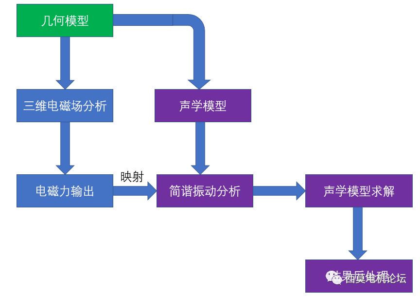

本次分析首先在MAXWELL进行电磁场分析,求解完成后,对电磁力进行FFT变换,在workbench平台利用耦合功能,将其导入Mechanical进行简谐振动分析,得到质点振动速度,再将其导入ANSYS Acoustics声学仿真模块,求解声压波动方程,进行声场分析,得到最后的噪声计算结果,并根据GB/T1094.10进行评定。
基于ANSYS Workbench的变压器振动噪声仿真分析的图6Figure.基于ANSYSWorkbench的声学仿真耦合流程

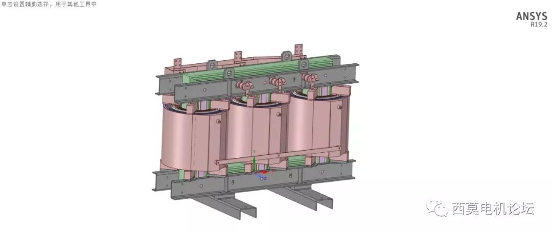

3 干式变压器振动噪声分析
基于ANSYS Workbench的变压器振动噪声仿真分析的图7Figure.变压器三维模型图

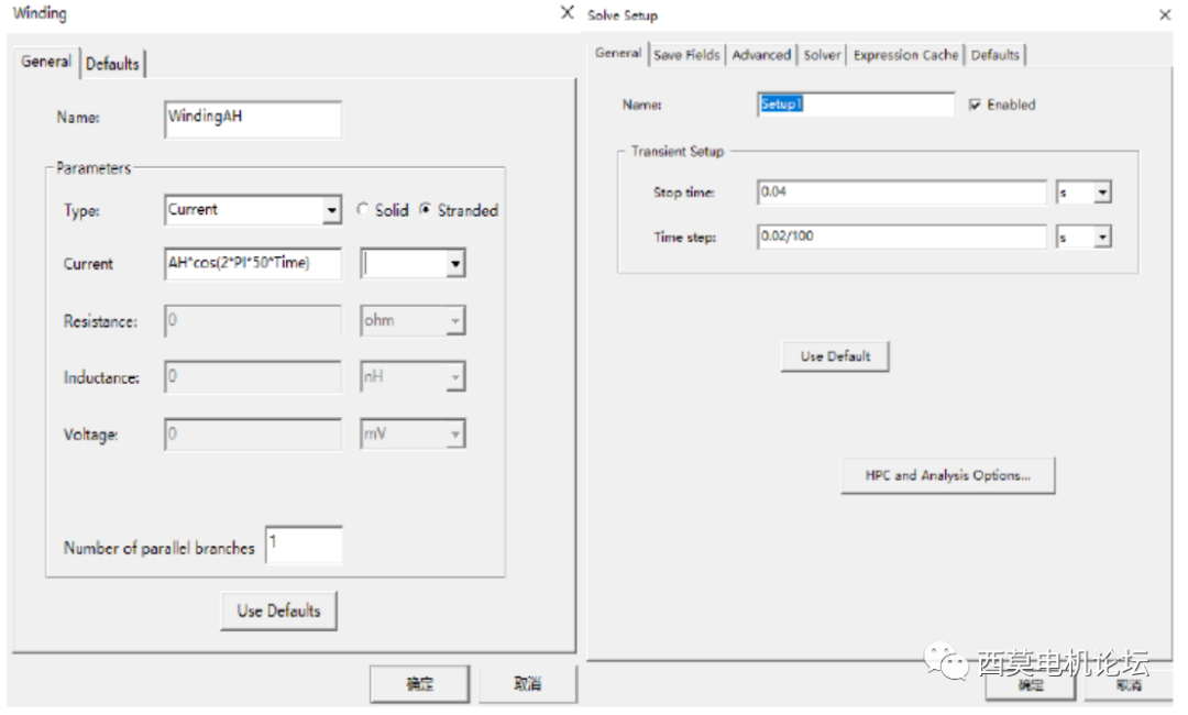

变压器的电磁模型导入Maxwell,给定铁芯、绕组的材料,设定好额定工况的激励、边界条件、求解参数,即可进行求解。 设定好的绕组激励如下图所示:
 设定铁芯、绕组材料:
基于ANSYS Workbench的变压器振动噪声仿真分析的图9Figure.材料设定
 施加激励、求解计算:
基于ANSYS Workbench的变压器振动噪声仿真分析的图10Figure.激励加载&求解设置

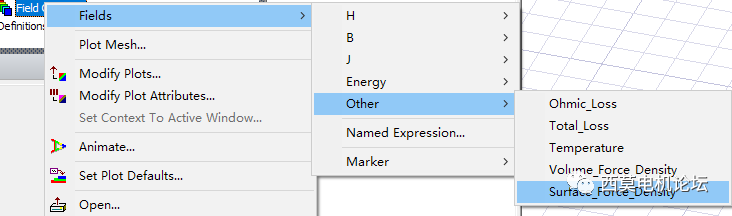

 后处理:
基于ANSYS Workbench的变压器振动噪声仿真分析的图11Figure.后处理设置

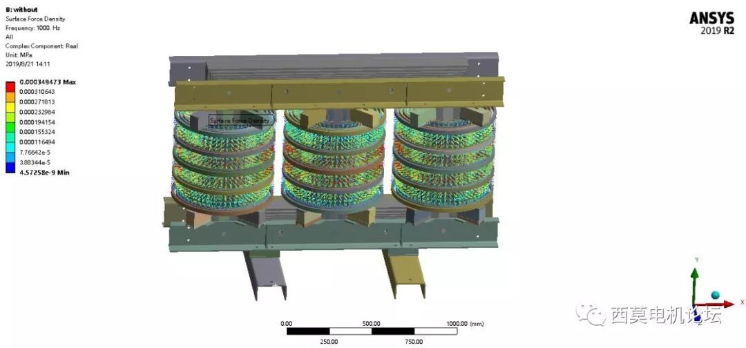

基于ANSYS Workbench的变压器振动噪声仿真分析的图12Figure. 电磁力密度

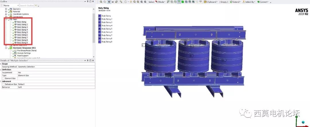

 网格划分:针对模型不同部件,Mesh下插入Body Sizing,指定尺寸,生成网格。

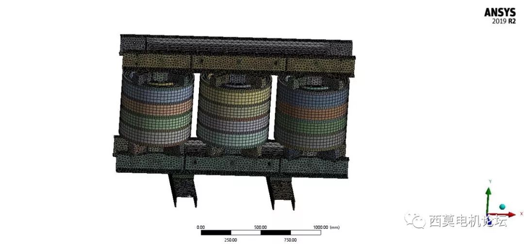

基于ANSYS Workbench的变压器振动噪声仿真分析的图13Figure.网格划分操作设置
基于ANSYS Workbench的变压器振动噪声仿真分析的图14Figure. 变压器网格划分

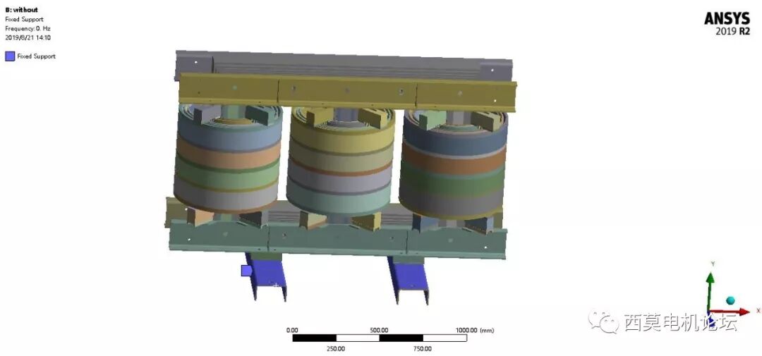

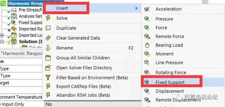

 边界条件:根据实际工作情况,将底部进行全约束。在Harmonic Response处右键insert插入fixed support
基于ANSYS Workbench的变压器振动噪声仿真分析的图15Figure.插入边界条件
基于ANSYS Workbench的变压器振动噪声仿真分析的图16Figure. 变压器边界条件加载

 导入电磁力:在Import Load处,鼠标右键Insert,选择Surface Force Density,选择需要导入电磁力的部件,SurfaceForce Density右键选择import Load,即可导入。
基于ANSYS Workbench的变压器振动噪声仿真分析的图18
Figure.导入电磁力设置
基于ANSYS Workbench的变压器振动噪声仿真分析的图19Figure. Import电磁力

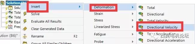

 后处理:

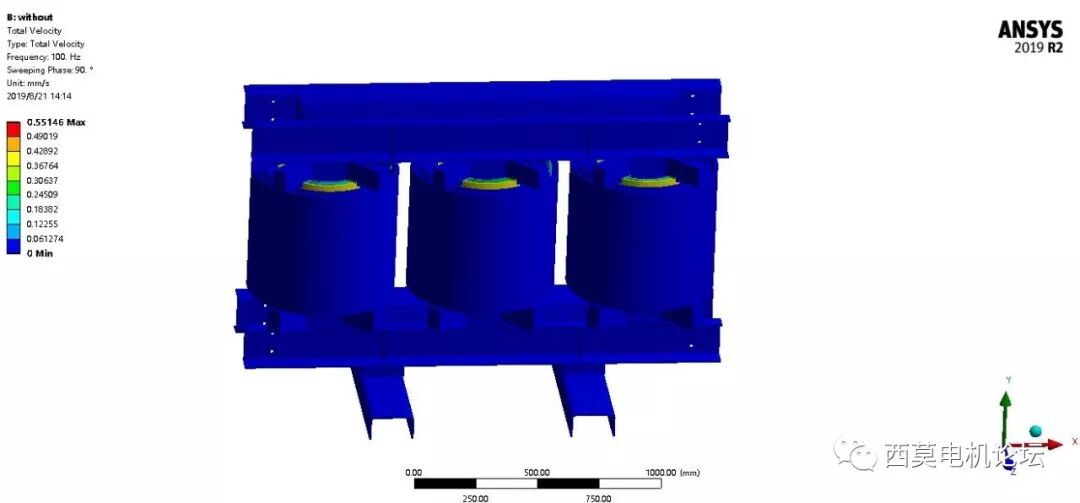

基于ANSYS Workbench的变压器振动噪声仿真分析的图20Figure.后处理插入速度设置
基于ANSYS Workbench的变压器振动噪声仿真分析的图21
Figure. 质点振动速度云图

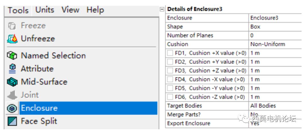

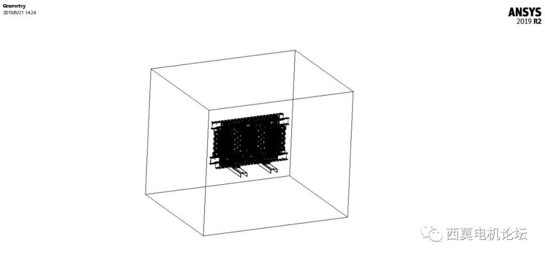

    模型处理:进行声场分析,首先需要建立空气域,在Design Modeler中利用Enslosure功能可以插入空气域,同时指定空气域大小即可。
基于ANSYS Workbench的变压器振动噪声仿真分析的图22Figure.插入空气域
基于ANSYS Workbench的变压器振动噪声仿真分析的图23Figure. 空气域的建立

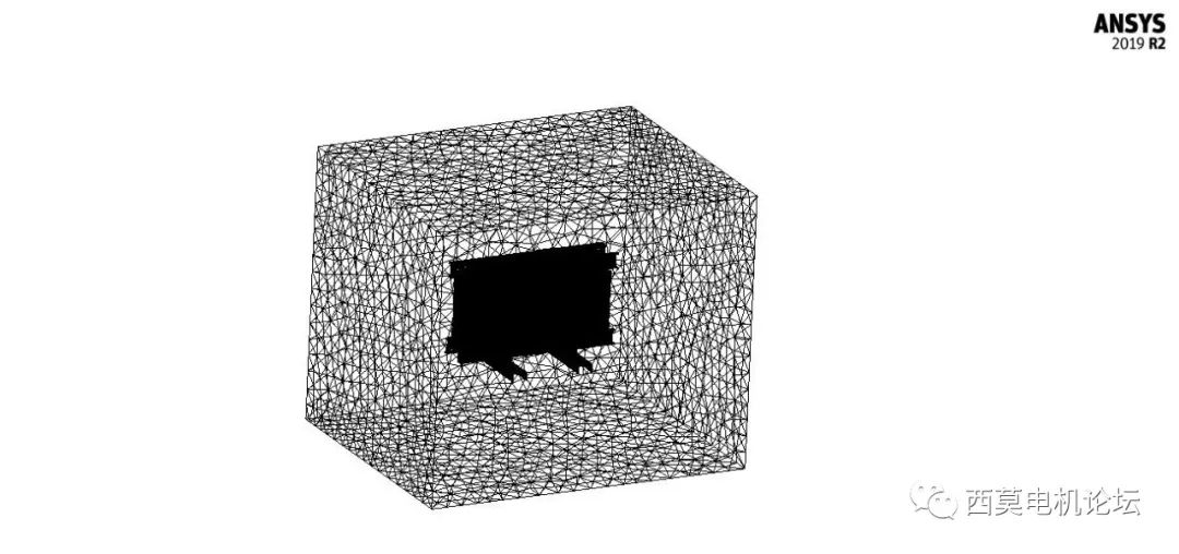

    网格划分:由于空气域形状复杂,此处以四面体方式进行网格划分,此类特征的几何模型适合采用Patch Independent算法进行网格划分。此处Max Element Size指定为250mm。
基于ANSYS Workbench的变压器振动噪声仿真分析的图24Figure.网格划分设置
基于ANSYS Workbench的变压器振动噪声仿真分析的图25Figure. 空气域网格划分

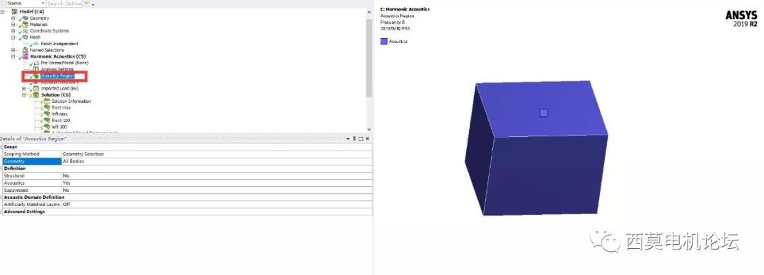

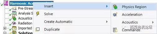

  分析设置:进行声场分析前,需要选择声场区域。在Harmonic Acoustics处右键单击,选择Insert,选择Physics Region,选择我们绘制的声场区域。
基于ANSYS Workbench的变压器振动噪声仿真分析的图28
Figure.插入声场区域设置
基于ANSYS Workbench的变压器振动噪声仿真分析的图29Figure.生成的声场区域

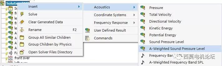

  后处理:求解计算完成后,在Solution右键单击,选择Insert,选择Acoustics,选择我们关心的结果即可。
基于ANSYS Workbench的变压器振动噪声仿真分析的图30Figure.后处理设置

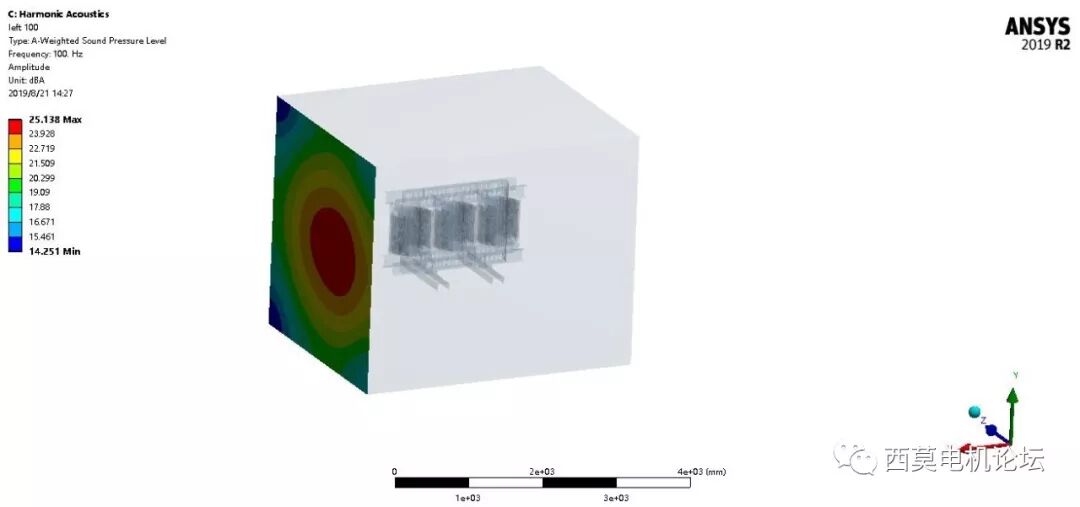

基于ANSYS Workbench的变压器振动噪声仿真分析的图31Figure. 100Hz声压分布(前后面)
基于ANSYS Workbench的变压器振动噪声仿真分析的图32
Figure. 100Hz声压分布(左右面)

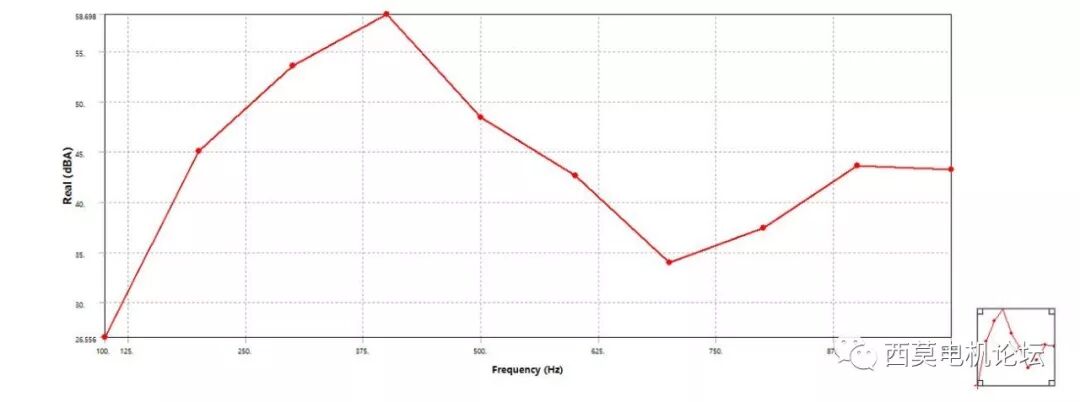

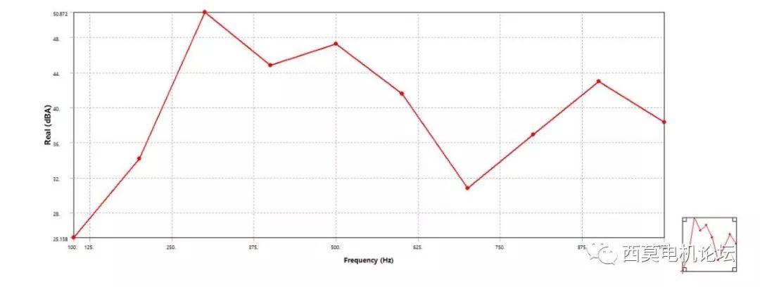

基于ANSYS Workbench的变压器振动噪声仿真分析的图33Figure. 不同频率下声压变化曲线(前后面最大声压)

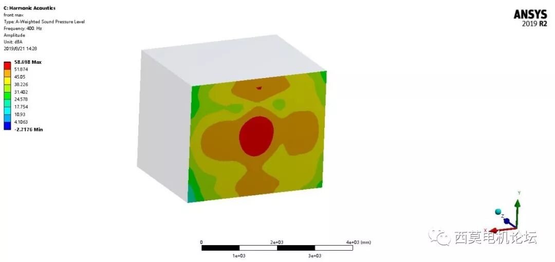

通过上述曲线,发现前后面声压最大发生在400Hz时。
基于ANSYS Workbench的变压器振动噪声仿真分析的图34
Figure. 400Hz时前后面声压分布 基于ANSYS Workbench的变压器振动噪声仿真分析的图35

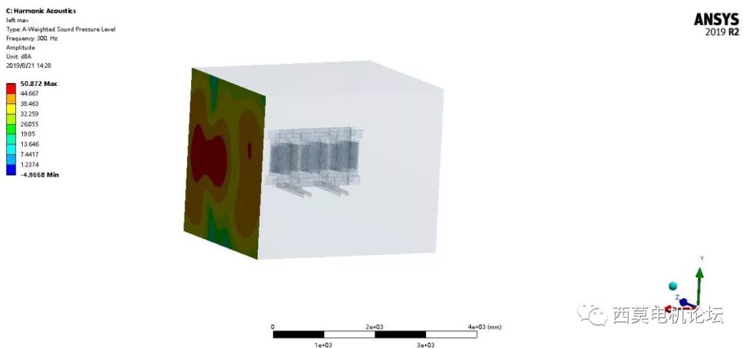

Figure. 不同频率下声压变化曲线(侧面最大声压)
通过上述曲线,发现侧面声压最大时为300Hz。 基于ANSYS Workbench的变压器振动噪声仿真分析的图36
Figure. 300Hz时侧面声压分布
