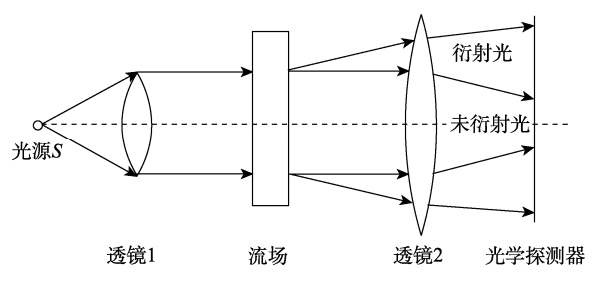

喷雾流场的形态影响着流场的光学性质,而其形态变化肉眼难以清晰辨识观察,因此需要采用其他方法来表现和测量。纹影效应可以用于表征透明介质中肉眼不可见的非均匀折射现象。其核心要求是采用特定的光路来描述光学通过流场的偏折角,并采用(高速)摄影技术记录纹影图像,分析流场形态的时空演变结果。例如,刀片式纹影法(knife-edge schlieren, KES)[4]是利用投影条纹的明暗变化来表示垂直 刀口方向上的偏折角变化;背景纹影法(background oriented schlieren, BOS)[5-6]是通过背景图案的位移来表现光线的偏移;彩虹纹影法(rainbow schlieren)[7]是使光线通过彩虹滤光片,用不同的颜色表示不同的偏折角。
图1为利用双凸透镜的典型刀片式纹影法测量原理图。系统构成包括光源S、透镜1和透镜2,光刀(刀口)以及相敏增强传感器(CMOS传感器)相机。光源S射出的光线通过透镜1形成平行光线照亮待测流场。当流场内无干扰时,平行光线不会发生偏转,通过透镜2聚焦在焦点处的光刀上,最后在相机上成像。如果流场内存在干扰,则平行光线发生偏转,经过透镜聚焦于焦点上时,光刀会遮挡部分光线,导致偏转的光线的成像位置不变,仅产生亮度上的变化。纹影图像反映的是流场折射率(密度)的变化,因此需要对图像信息进行处理加工,得到流场的密度、折射率等信息。
特约专栏 | 发动机喷雾燃烧流场实验研究基本方法的图3
图1  刀片式纹影法测量原理图

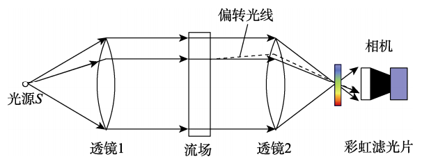

图3为彩虹纹影法测量原理的光路图,系统包括光源S、透镜组、彩虹滤光片和相机。与前两种方法不同,它利用彩虹滤光片,将偏转角转化为投影颜色的变化。光源S发出的光线经过透镜形成平行光线,平行光线经过流场区后产生偏折,经过透镜的作用,偏折光线与正常光线穿过彩虹滤光片的位置不同,但在相机上成像位置不变,从而使得最后流场图案的颜色发生改变。
特约专栏 | 发动机喷雾燃烧流场实验研究基本方法的图5
图3  彩虹纹影法测量原理图

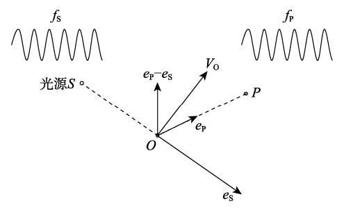

PDPA利用激光多普勒效应接收到的多普勒信号测出颗粒速度,可以进行一维、二维和三维方向的测速。如图4所示,激光光源S发射频率为fS的光照射到空间某个运动速度为VO的粒子O,空间某一位置静止的光检测器P从某一个方向观察粒子的散射光时,由于粒子的运动,接收到的散射光频率fP与入射光频率不同,发生了频移效应,称为多普勒频移:
特约专栏 | 发动机喷雾燃烧流场实验研究基本方法的图6
其中λ为激光波长,eSeP分别为粒子背向光源S和指向光检测器P的单位法向量。这样,根据多普勒频移可以确定速度VO在(ePeS)方向上的分量。PDPA测量颗粒直径的原理如图5所示。
特约专栏 | 发动机喷雾燃烧流场实验研究基本方法的图7
图4  PDPA测速原理

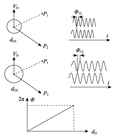

对于直径为dP的光学颗粒(激光能够穿透),入射光照射到颗粒会发生复杂的反射和折射现象。空间不同位置探测器P1P2接收到的散射光频率相同,但是相位不同,存在相位差Φ12,并且颗粒直径越大,相位差越大,根据相位差可以获得颗粒直径的信息。
如果PDPA系统有两个探测器,那么当颗粒粒径超过一定范围,多普勒信号之间的相位差大于2π时,测出的粒径反而会减小。为解决这一问题,可以采用3个探测器同时采集信号,由P1P2探测器的相位差Φ12P1P3探测器之间的相位差Φ13共同决定颗粒尺寸,从而增大测径范围和提高测量灵敏度。
通常来讲,PDPA主要测速范围在0~500 m/s,速度测量精确度能够达到1%,颗粒粒径测量范围在0.5~1 000 μm,粒径测量精确度可达4%。

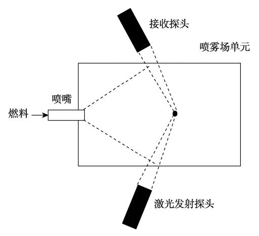

图8为PDPA测量系统示意图,激光发射探头发出一定频率的激光照射在喷雾场单元内的指定粒子上,接收探头采集到粒子散射光并进行分析。例如,郭恒杰等[16]搭建了一套三维PDPA测量实验台,并利用该系统测量喷油器的喷油速度和平均粒径。激光束以不同的角度对流场进行照射,将雾化场进行测量点划分,通过测量架精确位移来选择测量点。这样,利用三组激光可以同时测量得到粒子的三维速度分量和粒径。图9表示了喷油后横截面上的速度和粒径,图中以各横截面上的点为起点画出速度矢量,每根速度矢量的方向和长度表示该点的速度方向和速度大小,两侧的圆球直径表示粒径的大小。

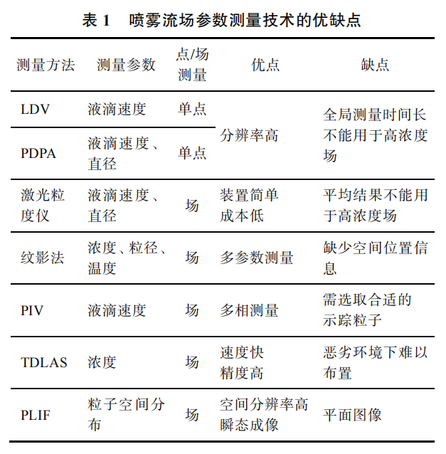

喷雾测量参数包括喷雾形态、液滴尺寸和分布、流场速度、液滴浓度等。表1给出了不同的测量方法的优缺点。基于多普勒频移原理的LDV和PDPA技术,能够逐点精确测量稳态流场中单点速度和粒径,其精度高,但效率较低,在液滴浓度高、速度较低时,会给测量带来一定的问题。纹影法通过表征流场折射率变化来体现液滴的浓度、温度和粒径信息,其应用范围广,且流场反应时间快,但无法体现空间信息。LPSA基于粒子的散射原理,可以获取流场中喷雾液滴的粒径和浓度分布情况,光学结构简单且易于实现,但其为流场的平均结果,且不能应用于高浓度流场。PIV通过测量示踪粒子的速度表征流场的速度,其效率较高,还能同时测量两相流场。调谐二极管激光吸收光谱(TDLAS)通过对特定波长光吸收情况表征介质浓度和流场温度,速度快、精度高。平面激光诱导荧光(PLIF)通过激光激发待测粒子发出荧光,从而得到待测粒度的浓度和分布等信息。PIV、PLIF等平面激光方法,因其测量速度快、分辨率高、范围大等优点,有着广泛的应用前景,而随着高速相机技术、激光技术和计算机图像技术等发展,其精度还有很大的提升空间。

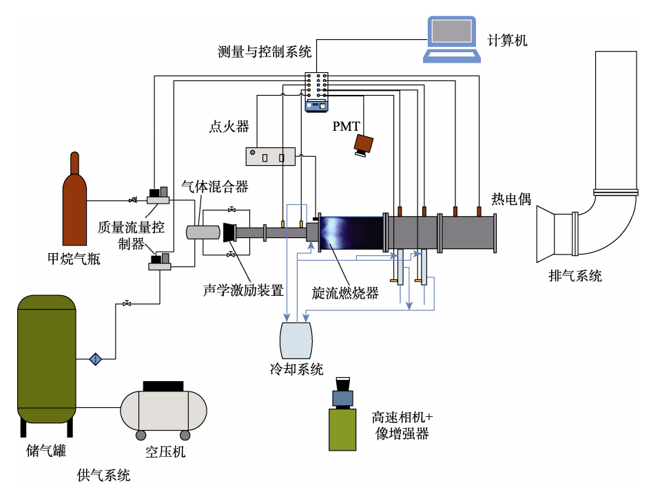

图11是用于旋流火焰燃烧特性研究的透明燃烧室的测试系统示意图,该实验系统大体上可以分为旋流燃烧器、供气系统、测量与控制系统、冷却系统、声学激励系统(不是必需的)几个部分。其中,旋流燃烧器是实验台的核心部分,用于产生旋流火焰,并能够实现火焰的可视化;供气系统为燃烧器供应空气和燃料,并实现预混和流量、当量比的调节;测量与控制系统用于声压、温度、释热率波动等物理量的高频同步测量,同时用于时序控制。
特约专栏 | 发动机喷雾燃烧流场实验研究基本方法的图15
图11  圆柱形燃烧室测试系统

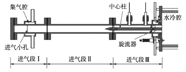

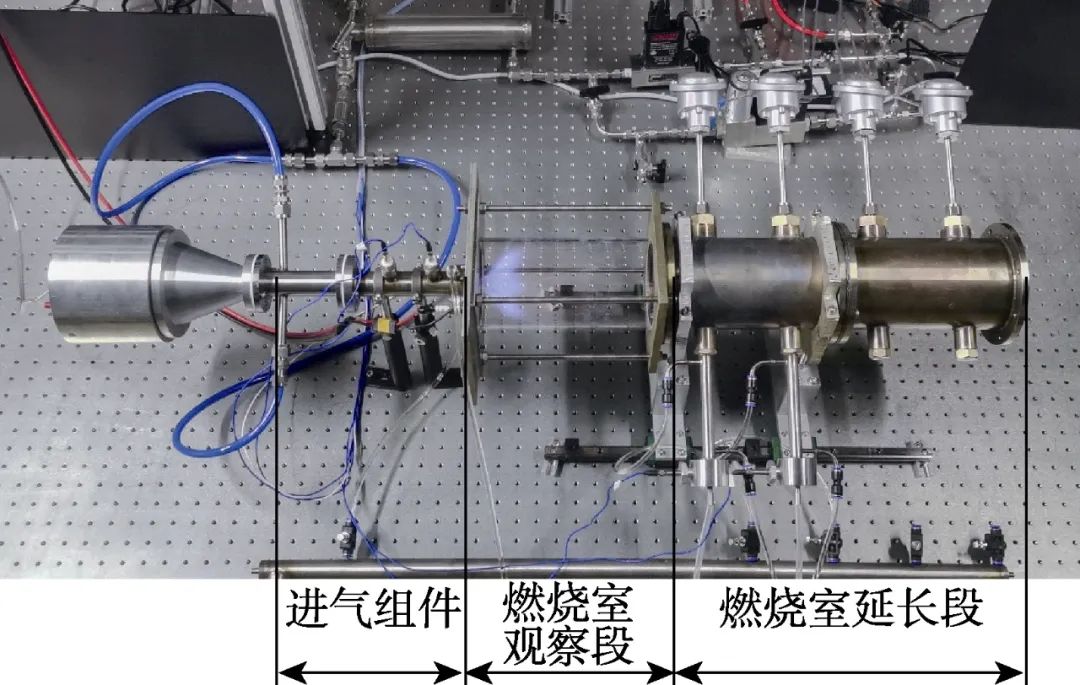

图12给出了本实验台中旋流燃烧器的实物图,该燃烧器包括进气组件、燃烧室观察段和燃烧室延长段。进气组件的剖面图如图13所示,空气-甲烷预混气首先进入环形集气腔,再通过环向密布的小孔进入圆形截面进气段Ⅰ,进气段Ⅱ连接进气段Ⅰ、Ⅲ,且长度可调节。进气段Ⅲ内部为环形通道,在通道上方安装麦克风,进气段Ⅲ靠近燃烧室的一侧采用水冷的方式进行冷却。

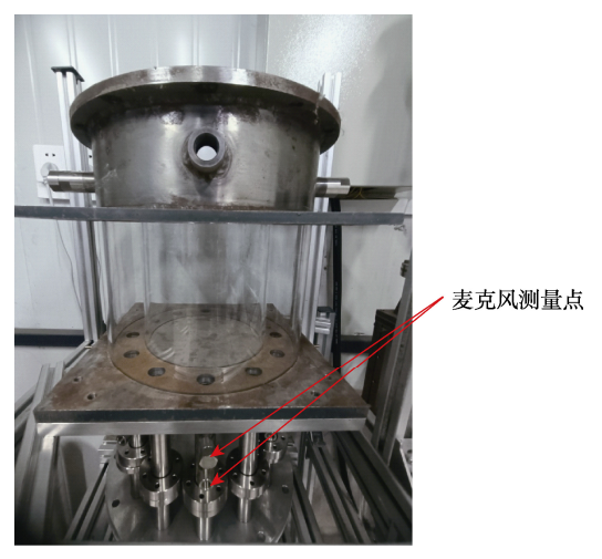

为了研究多火焰之间的相互干扰或者作用,还可以进一步将单喷嘴燃烧室扩展为环形燃烧室。
图14为环形燃烧室实物图,在集气腔内,供给的燃料气和空气充分预混。为使集气腔内的气体能够均匀地输送至各个管道,并且保证管道流量一致,集气腔内安装一个半球形分流装置。进气段设计有n(通常为12~18)个进气通道,对应喷嘴供应系统。每个供气通道进气管道内预留两个麦克风测量点,测量供气通道内部的声压信息。为了满足光学测量的需要,燃烧室采用石英玻璃制作,通过选择滤光片,高速摄像机可以拍摄燃烧室的燃烧状况。
特约专栏 | 发动机喷雾燃烧流场实验研究基本方法的图18
图14  环形燃烧室主体实物图

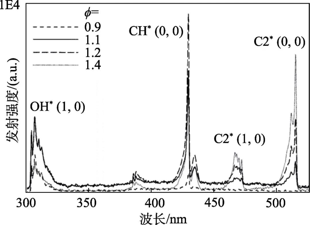

对于常见的燃烧火焰,其总体释热率通常利用OH*或CH*化学荧光强度来表征。然而,不管是OH*还是CH*,其发出的荧光强度都非常弱,为此采用光电倍增管(photo-multiplier tube, PMT)将光学信号转化为电信号。
例如,某PMT可探测的光谱范围为280~630 nm,为了排除其他光线干扰,需要采用窄带滤光片进行滤光,如图16[23]所示,OH*产生的荧光波长约为308 nm,采用中心波长为310 nm、半宽高为10 nm的滤光片进行滤光,CH*产生的荧光波长约为431 nm,采用中心波长为430 nm、半宽高为10 nm的滤光片进行滤光。
