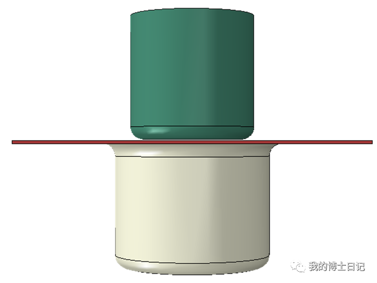

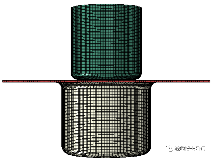

微杯冲几何模型如图所示:
深冲常用的数值模型比较的图1
其中冲头和下凹模为离散刚体,板为可变性体,网格划分如下
深冲常用的数值模型比较的图2
边界条件为下凹模完全固定,同时给与冲头对应的向下的位移边界条件,相互作用可用库伦摩擦定义,不同接触区域统一摩擦系数为0.3

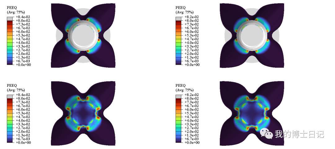

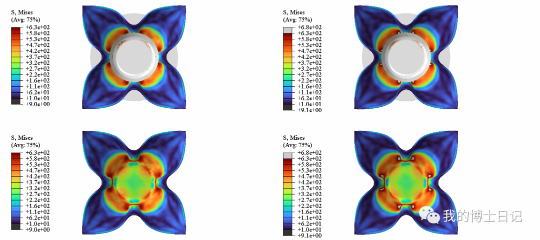

Mises(左侧)与Hill48(右侧)模型(各项异性比与上一篇推文一致)模拟结果:
应力分布情况:
深冲常用的数值模型比较的图3

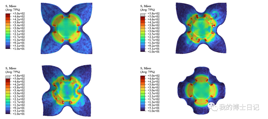

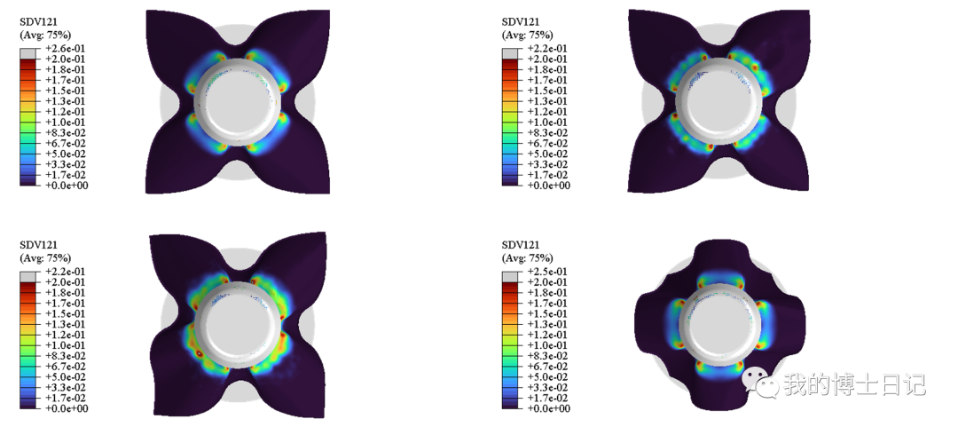

等效塑性应变分布情况:
深冲常用的数值模型比较的图4
可以看到两者在变形结束存在一定的差异,Hill48屈服最大应力要比mises最大应力高,但两者预测的最终轮廓几乎保持一致,这主要由于两者只考虑了板材宏观材料连续均匀特征而忽略了微观层面的不均匀性,而使用晶体塑性可以捕捉这种由于初始取向不同造成滑移开动差异即塑性变形的不均匀性的特征。

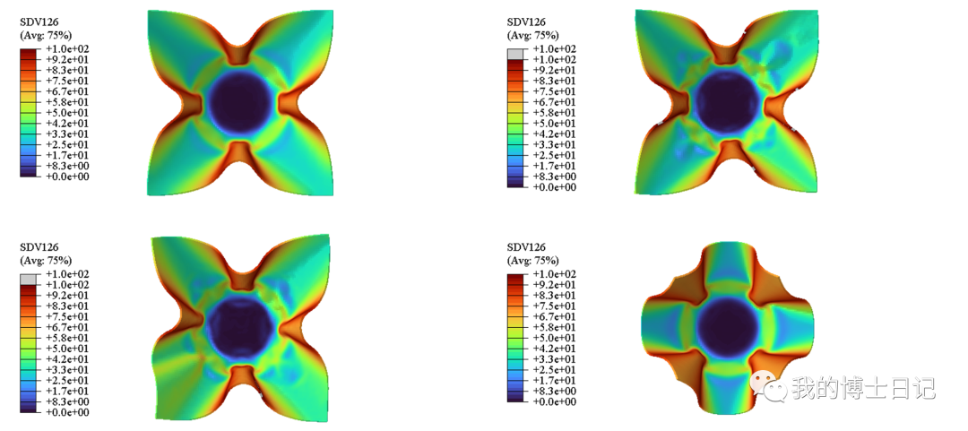

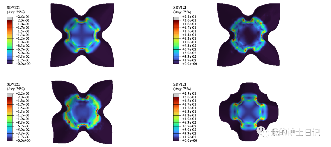

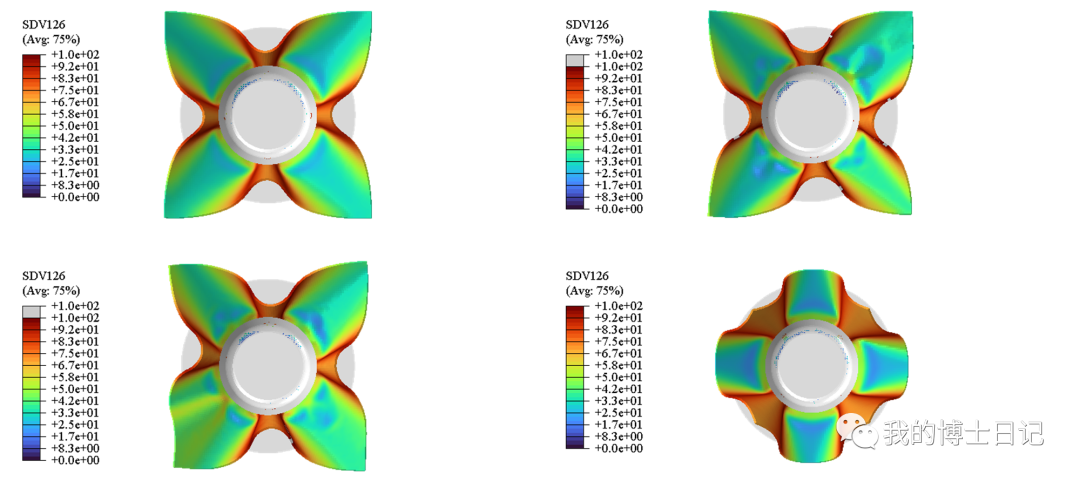

这里以FCC结构中常出现的四种典型取向(顺序展示)的单晶为例进行展示
0 0 0 {100}<001> CUBE
90 54.74 45  {112}<111> COPPER
0 35.26 45  {110}<112> BRASS
45 0 0 {110}<001> GOSS

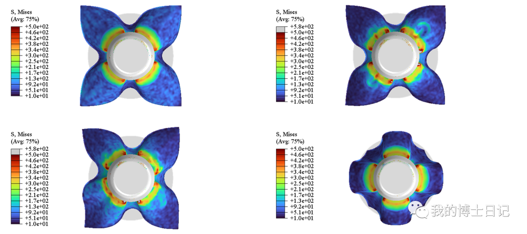

等效应力分布:
深冲常用的数值模型比较的图5
深冲常用的数值模型比较的图6
累计剪切分布:
深冲常用的数值模型比较的图7
深冲常用的数值模型比较的图8

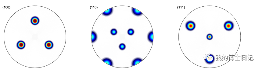

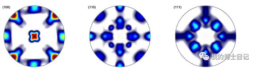

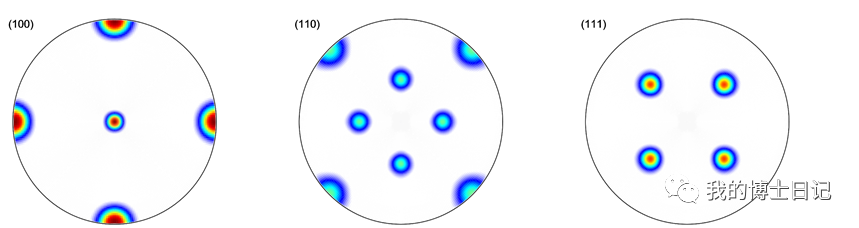

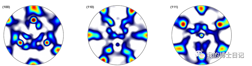

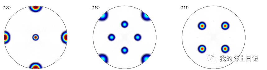

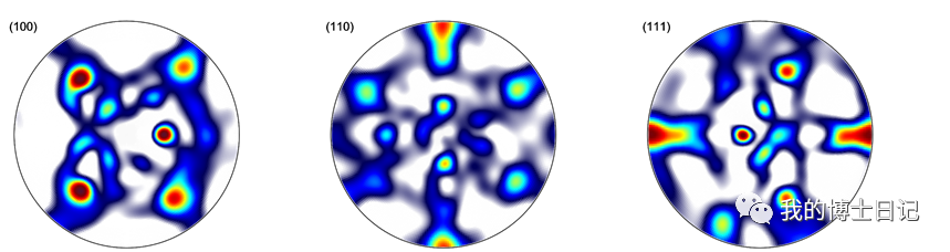

不同单晶板的取向演化
初始:
深冲常用的数值模型比较的图11
变形后:
深冲常用的数值模型比较的图12

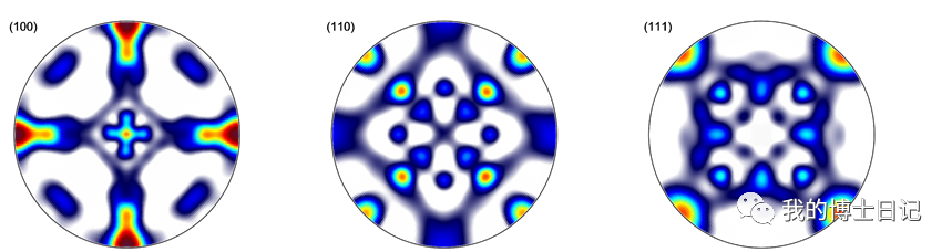

初始:
深冲常用的数值模型比较的图13
变形后:
深冲常用的数值模型比较的图14

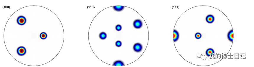

初始:
深冲常用的数值模型比较的图15
变形后:
深冲常用的数值模型比较的图16

可以看到晶体塑性模型的整体变形响应是取向强相关的,直接影响应力集中,最终变形形状等,因此在微尺度下,晶体塑性模拟结果的精度会因其捕捉了金属变形的本质而显著高于传统宏观本构模型
