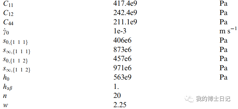

其中铁素体和马氏体为BCC结构,这里统一考虑室温下两组滑移系统即24个滑移系

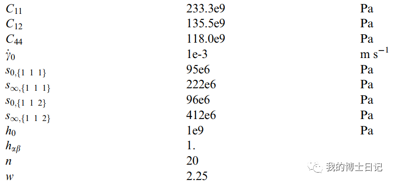

使用经典的唯象晶体塑性理论进行描述,对应的材料参数为:
铁素体:
DAMASK双相多晶材料建模的两类方法的图1
马氏体:DAMASK双相多晶材料建模的两类方法的图2

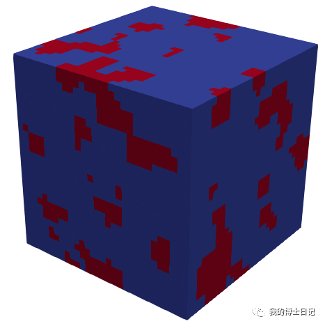

方案一:单独建立每一相(使用铁素体和马氏体,体积分数为0.82:0.18)
几何模型如图所示(尺寸:0.03*0.03*0.03(mm)包含27000个C3D8R单元,300个晶粒):
DAMASK双相多晶材料建模的两类方法的图3
网格示意图
DAMASK双相多晶材料建模的两类方法的图4

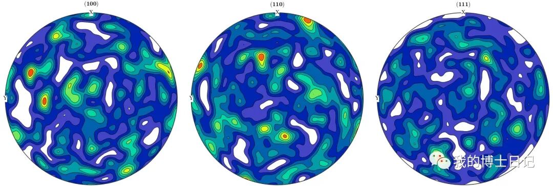

马氏体:
DAMASK双相多晶材料建模的两类方法的图6

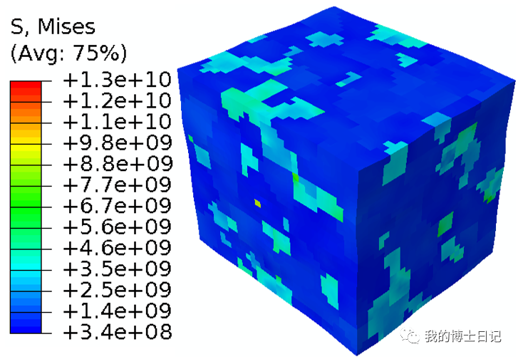

应力分布情况:
DAMASK双相多晶材料建模的两类方法的图7

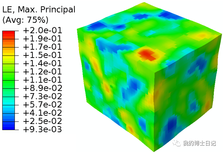

应变分布情况:
DAMASK双相多晶材料建模的两类方法的图8

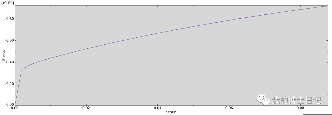

应力应变响应:
铁素体:
DAMASK双相多晶材料建模的两类方法的图9

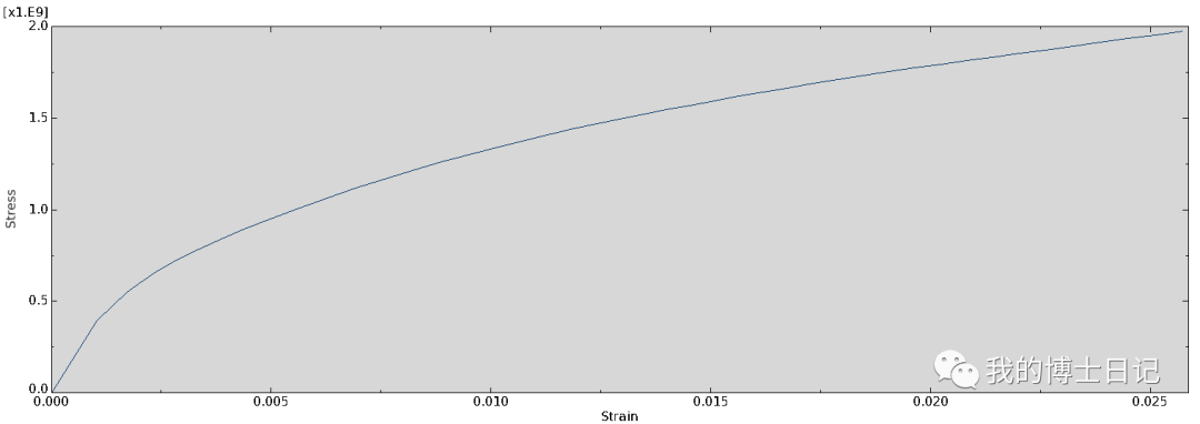

马氏体:
DAMASK双相多晶材料建模的两类方法的图10
