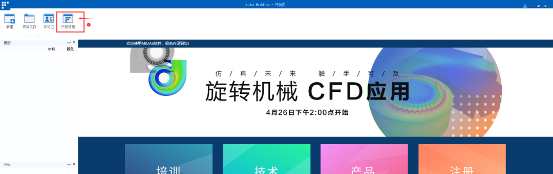

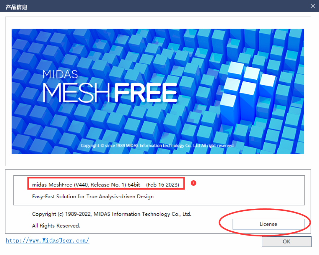

版本查看
方法1:新建项目前,可查询版本信息
MeshFree|环境设置的图1
MeshFree|环境设置的图2
方法2:点击左上角图标可查询

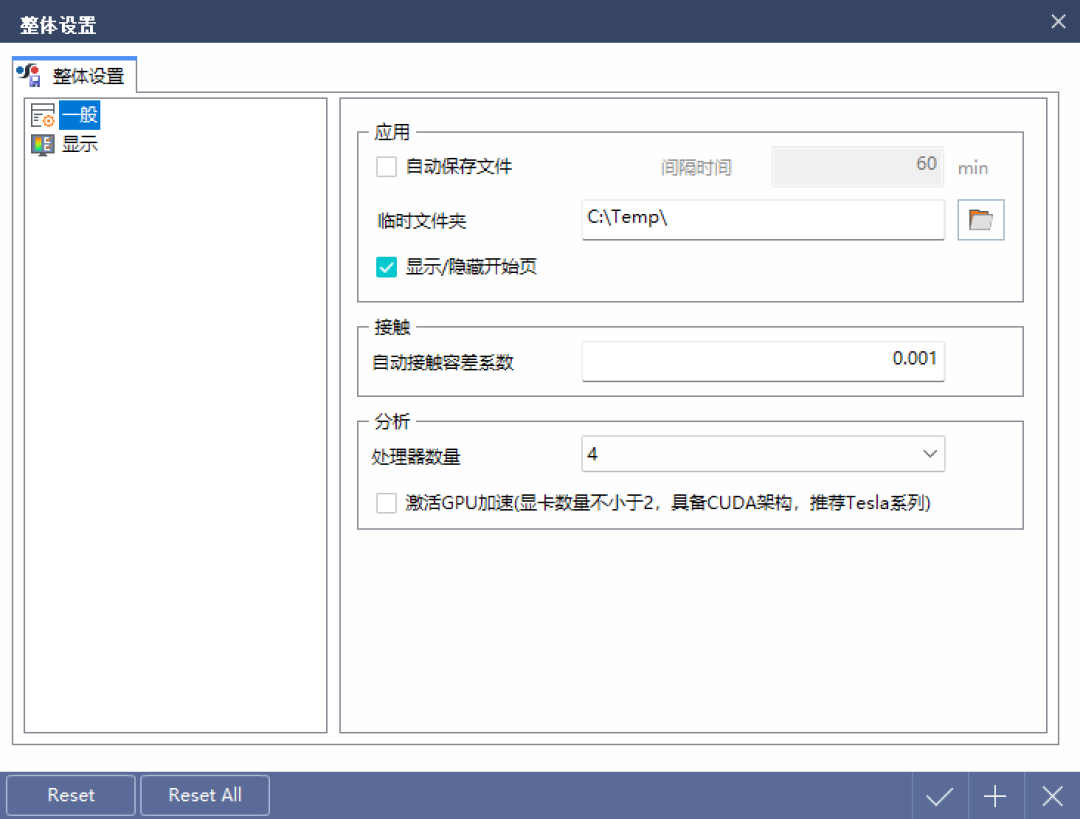

设置
MeshFree|环境设置的图4
可通过此处调整硬件设置,提高计算速度,增加处理器数量和GPU加速激活
其他设置参考F1(Fn+F1)在线帮助
MeshFree|环境设置的图5

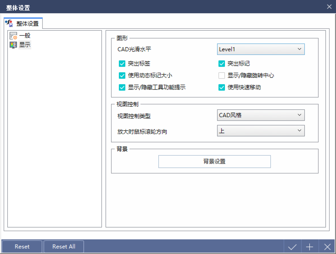

CAD光滑水平,若显卡配置低,建议选择level1
旋转
鼠标中键滚轮长压
键盘ctrl+鼠标右键
放大缩小
鼠标中键滚轮滚动
键盘ctrl+鼠标左键
平移
键盘ctrl+鼠标中键滚轮

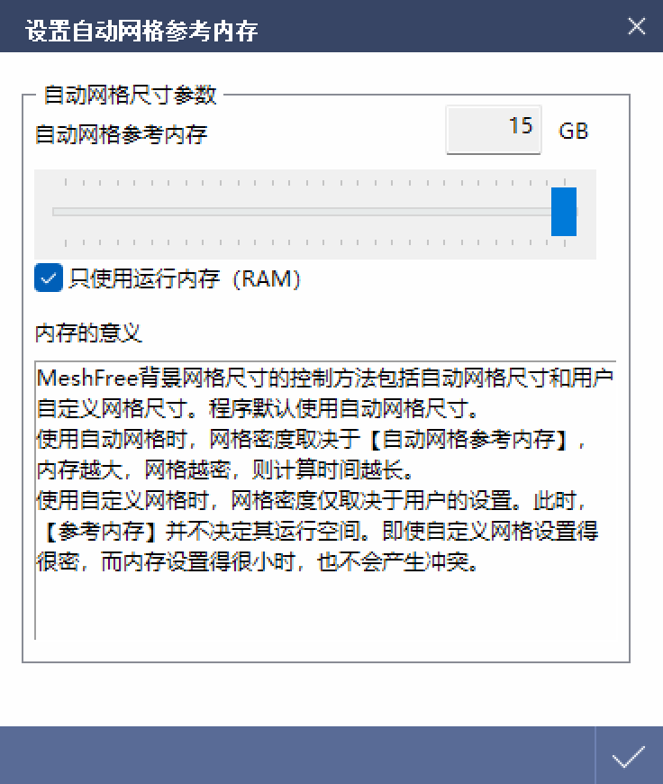

总体控制(自动网格参考内存)
*鼠标右键选择体
MeshFree|环境设置的图6

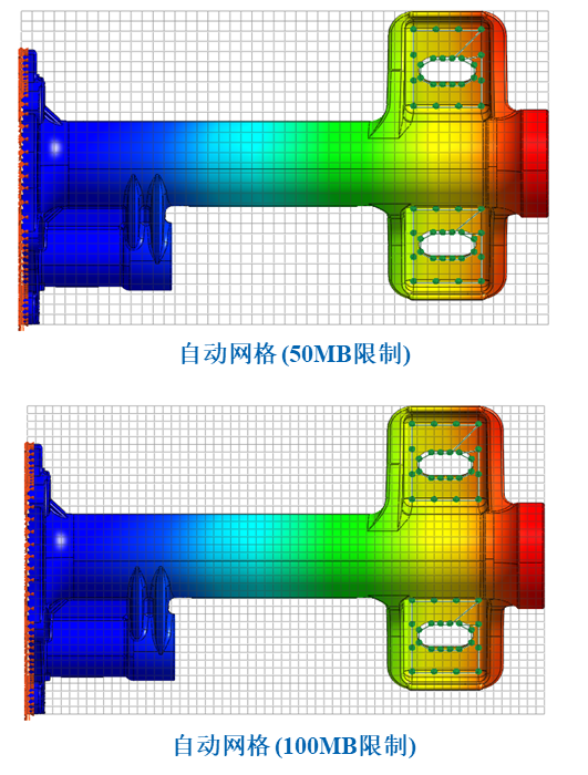

在分析控制里面,通过指定内存控制自动结构化网格尺寸大小,并且可以激活或者钝化“分析前约束/接触条件检查”。
用户可以根据系统内存指定使用内存,默认是2/3的系统物理内存。
增加使用内存,自动结构化网格会变密,同时分析时间会增加。
另一方面,减少使用内存,自动结构化网格变粗,分析的可靠性会降低。设置时请务必小心。
如果用户需要自己指定结构化网格尺寸的大小,选择部件后,鼠标右键可以编辑。
MeshFree|环境设置的图7
MeshFree|环境设置的图8

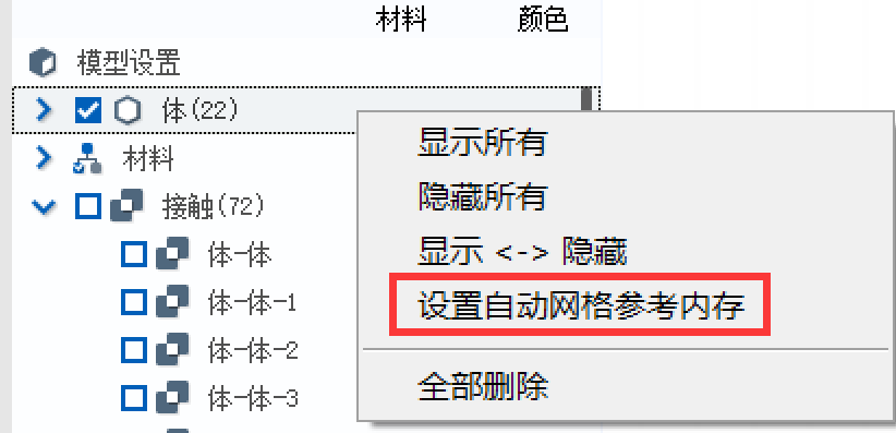

设置使用内存
 定义合适的使用内存。
在初始设计阶段,可以指定较小的尺寸以快速获得产品的趋势。
随后,可将使用内存增大,以获得更加可靠的结果。
当执行分析时,会生成多个Temp文件。如果没有足够的内存,会使用硬盘执行分析。
仅使用内存,不使用硬盘,分析可能变快,但精度会降低。
在分析进行之前,检查约束和边界条件以保证整个系统是连续的。
如果存在刚体位移或者部件不连续,分析不会进行。
MeshFree在分析之前检查约束和接触条件。如果有不稳定的约束或者没有定义的接触条件,会提醒用户。

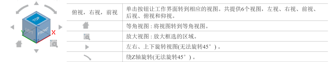

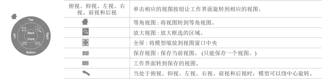

视图立方体
MeshFree|环境设置的图9
•此功能允许自由调整工作界面的方向,显示的坐标系是全局坐标系。
•与视图立方体一起,可以使用快速视图功能改变工作界面的方向。
•点击鼠标中键显示快速视图功能。

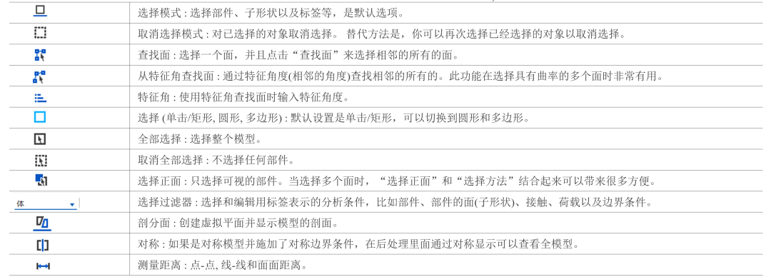

工具栏
MeshFree|环境设置的图11
工具栏提供了方便选择的多种功能。
提供模型镜像功能、剖分面功能以及几何测量功能。
单击选择目标。要选择多个目标,点击选择方法或者按住鼠标左键进行框选。
从左上角向右下角框选,选中包含在矩形框中所有的对象;从右下角往左上角框选,不仅选中包含在矩形框中的对象,还会选中与矩形框边缘相交的对象。
(以上描述针对的是矩形选择方法。)
