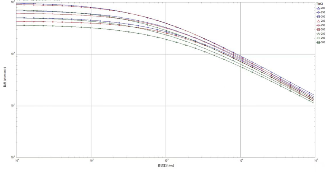

模流仿真软件所用的材料数据包中重要的数据之一。在诚模精密的材料应用研究中心,我们研究了大量的PCR材料的流变特性,如图1展示了不同PCR含量的ABS材料的剪切黏度曲线。
从曲线中可以看出,尽管三种牌号的熔体流动速率值是一样的,但剪切黏度曲线却有不同。随着PCR含量的增加,剪切黏度呈现出下降的趋势。因此,为了更准确的预测含有PCR的高分子材料在模具型腔中的充填过程,诚模精密的材料实验室会对每一批PCR来料(同一牌号不同批次)的剪切黏度进行测试,以确保所形成的mtr数据包是准确无误的。

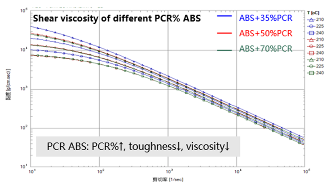

除了含有PCR的材料,如果是同一牌号的不同颜色,我们也会分别测试其剪切黏度。
如图2所示,三种材料均为EXL1414,分别为本色料、黑色料和白色料,其剪切黏度也呈现出不同的变化。■
