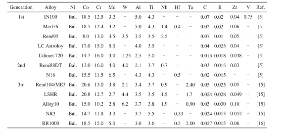

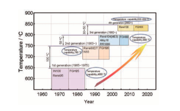

欧美发达国家和我国在先进航空发动机中广泛采用粉末高温合金涡轮盘,先后研制出四代粉末高温合金(图1),在军、民用航空发动机中得到了应用。典型的粉末高温合金成分如表1[5,15,16]所示。第一代为650 ℃高强型粉末高温合金,如René95、IN100等;第二代为750 ℃损伤容限型粉末高温合金,如René88DT、N18 等;第三代为高强损伤容限型粉末高温合金,如René104/ME3、Alloy10、LSHR 和RR1000等;第四代粉末高温合金是在第三代的基础上,通过成分调整和工艺优化来获得更高的工作温度[17],使其具有高强度[18]、高损伤容限和高工作温度的特点。我国目前已研制出两代粉末高温合金,以FGH4095 合金为代表的第一代高强型粉末高温合金和第二代损伤容限型FGH4096合金,近年来国内正在研制高强损伤容限第三代粉末高温合金[8],并对第四代粉末高温合金进行了初步探索研究。

图1 国内外粉末高温合金的发展
Fig.1 Development of powder metallurgy (PM) superalloys

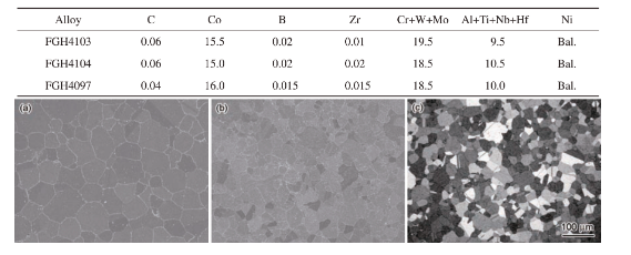

FGH4103 和FGH4104 合金是我国在FGH4097合金基础上研制的新型俄系粉末高温合金,合金采用等离子旋转电极制粉+热等静压成形+热处理的工艺路线制备。3 种合金的化学成分如表2 所示。图2 示出了3 种合金的显微组织,其中FGH4103 合金晶粒度为5~6级,FGH4104合金晶粒度为6~7级,FGH4097合金晶粒度为6~7级。

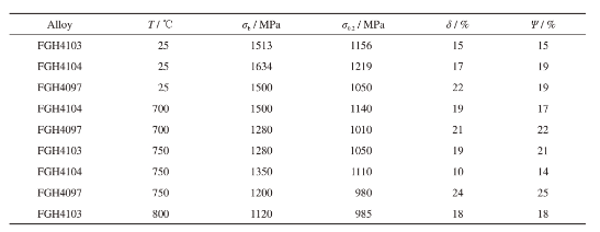

FGH4103、FGH4104和FGH4097合金的室温及高温拉伸性能见表3。可见,在相同的温度下,FGH4103 与FGH4104 合金的屈服强度均明显高于FGH4097 合金,合金呈现典型的高强度特性;FGH4103合金在750和800 ℃具有优异的强度和塑性;FGH4104 合金在室温和700 ℃具有优异的强度和塑性。

表1 欧美典型粉末高温合金成分[5,15,16]
Table 1 Chemical compositions of typical powder metallurgy superalloys[5,15,16](mass fraction/%)

表2 FGH4103、FGH4104和FGH4097合金的主要化学成分
Table 2 Main chemical compositions of FGH4103,FGH4104 and FGH4097 PM superalloys(mass fraction/%)
航空发动机用粉末高温合金及制备技术研究进展的图4
图2 FGH4103、FGH4104和FGH4097合金的显微组织
Fig.2 Microstructures of FGH4103(a),FGH4104(b)and FGH4097(c)PM superalloys
表3 FGH4103、FGH4104和FGH4097合金的拉伸性能
Table 3 Tensile properties of of FGH4103,FGH4104 and FGH4097 PM superalloys
航空发动机用粉末高温合金及制备技术研究进展的图5
Note:T—temperature,σb—tensile strength,σ0.2—yield strength,δ—elongation,Ψ—reduction in area

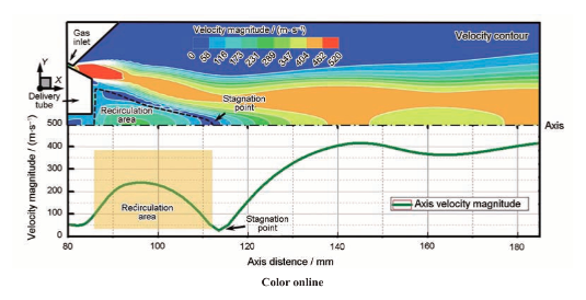

2.1.1 单相气流场模拟本课题组采用基于有限元方法(FVM)计算流体力学软件(CFD)对制粉炉单相气流场进行建模和分析。结果表明,气流云图呈现链状特征,轴线速度处于波动状态,导流管(delivery tube)下游存在速度回流区域,此区域与主射流交界位置存在速度驻点(图4)。此结果与Ting等[28]采用的高压型雾化器(HPGA)和Zhao 等[29]采用的紧密耦合(close-coupled)型雾化器流场有相似的分布特征。

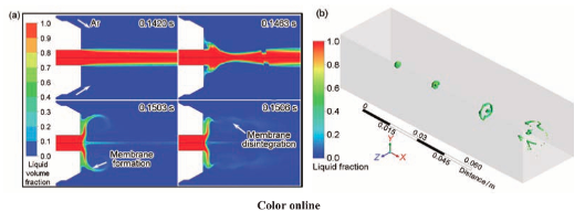

2.1.2 熔体破碎模拟本课题组采用二维隐式VOF (volume of fraction)两相流模型对合金熔体气雾化初始破碎过程(primary atomization)进行模拟分析。结果表明,此结构的气雾化初始破碎合金熔体先后经历液柱波动、横向成膜以及液膜破碎过程(图5),其中液膜扩展距离与导流管外径相当,与雾化气流的接触面积相对传统结构雾化器较大[30],有利于提高雾化效率。利用三维大涡模拟(large eddy simulation)和显示VOF两相流模拟结合的方法对初始雾化产生的单个大液滴进行二次雾化(secondary atomization)研究。结果表明,随Weber数增大,液滴破碎从剪切破碎逐渐转变为爆炸式破碎方式,破碎产生的液滴尺寸有明显的减小(图5)。

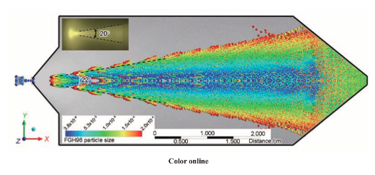

2.1.3 粒子分散与分离模拟充分破碎的合金液滴在雾化炉内受到气流曳力、惯性力、重力等合力的影响,以一定的速度矢量分散运动,并与介质气流发生强烈的热交换,快速凝固成粉末颗粒。本课题组利用非定常离散粒子模型(unsteady discrete particle model)对150 万颗Rosin-Rammler 分布的粉末颗粒进行轨迹追踪。结果显示,不同粒径的粉末颗粒在不同水平截面分布不同,较粗颗粒主要集中在雾化锥外侧,而较细的颗粒则主要分布在雾化锥内部,雾化锥分散角度和实际拍摄的金属雾化锥角度基本吻合(图6)。

图4 单相气流场局部速度云图和轴线速度曲线
Fig.4 Gas-only flow field velocity magnitude profile and curve in axis

图5 液滴破碎过程模拟
Fig.5 Simulation of liquid disintegration process
(a)primary disintegration(b)secondary disintegration

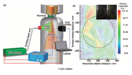

2.2.1 粒子图像测速(PIV)实验本课题组采用粒子图像测速系统对制粉炉体内气流场速度分布进行测试,在交角差90°的2个同水平截面的观察窗分别设置脉冲激光器和CCD相机(图7a)。向雾化气路中添加示踪粒子,示踪粒子受片激光激发产生的荧光信号被CCD相机捕捉,利用软件将图片拟合分析得到速度分布云图(图7b)。相比于传统测速方法,该实验可以准确地得到所观测位置的速度场信息,从而为改进雾化器和炉体结构提供指导。

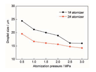

2.2.2 高温合金粉末粒度控制(水雾化物理模拟和粉末制备实验验证)本课题组通过研究雾化喷嘴结构和雾化工艺参数对高温合金粉末粒度的影响,实现Ar 气雾化高温合金粉末粒度的有效控制。课题组采用与金属雾化过程相同的喷嘴结构和雾化工艺,使用水模拟金属液进行气体雾化以指导雾化喷嘴的设计和改进。采用滴谱仪在线测试雾化液滴尺寸分布,随着雾化压力的提高,雾滴尺寸逐渐变细,而喷嘴结构也会明显影响雾化液滴的尺寸(图8)。

图6 不同粒径粉末颗粒轨迹图
Fig.6 Particle trajectory of powder with different particle diameters

图7 PIV测速实验示意图和速度矢量分布图
Fig.7 Schematic of particle image velocimetry(PIV)experiment(a)and contour of velocity vector(b)
根据水雾化物理模拟结果,针对雾化喷嘴开展实际的高温合金粉末制备实验,通过工艺优化,粉末粒度得到细化。采用激光粒度分析法测量制备粉末的粒度分布,高温合金粉末中位径d50=29.2 μm,累计分布曲线10%和90%位置对应的粒度d10和d90分别为9.6和65.9 μm。

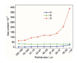

粒度也是影响粉末O含量的一个重要因素,图9给出了不同粒度高温合金粉末对应的气体含量。可以看到N含量几乎不随粒度变化而变化,H含量随粒度减小小幅上升,但二者均处于较低气体含量水平。O含量在中等和较粗粉末中变化不大,但粉末粒径小于25 μm 以后O 含量明显升高,粒径小于18 μm 后O 含量可达到近400×10-6。当粉末粒度控制在25~37 μm以上时,O含量可以控制在130×10-6以下。可见,粒度控制是控制O含量的一种有效手段。

图8 不同雾化压力下的雾滴尺寸(水雾化物理模拟)
Fig.8 Droplet size with different atomized pressures(water atomization physical simulation)

图9 气体含量与高温合金粉末粒度的关系
Fig.9 Relationship between gas content and superalloy powder particle size

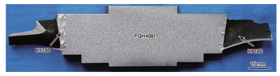

国内采用固态连接技术,将FGH4091 合金盘(粉末+HIP 成形)与K418B 铸造(Cast)合金叶片环进行复合,其中粉末的制备方式包括等离子旋转电极(PREP)和AA制粉,研制了APU用双合金整体叶盘。图11为FGH4091(PREP粉+HIP成形)+K418B(cast)双合金整体叶盘低倍组织。接头处连接良好且无孔洞,实现了2种合金的良好连接。其中,FGH4091合金晶粒度为6~7级。
航空发动机用粉末高温合金及制备技术研究进展的图15
图11 双合金整体叶盘低倍组织
Fig.11 Macrostructure of dual-alloy auxiliary power unit(APU)turbine wheel

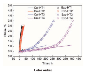

其中,ρg是滑移位错密度,b是Burgers矢量模,ν是位错震动频率,kb是Boltzmann 常数,T 是温度,ΔF 是Helmholtz 自由能,τc 是位错运动的临界剪切应力,ΔV是激活体积,σ是外加载荷,θ是加载方向与滑移方向之间的夹角,φ 是加载方向与滑移面法向之间的夹角。采用式(1)计算了不同γ'相形貌特征FGH96合金的稳态蠕变速率,计算结果与实验结果具有较好的一致性(图12)。

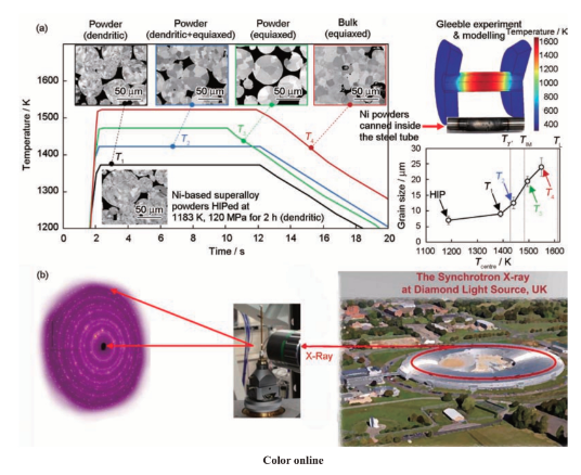

本课题组[52]对一种第三代粉末高温合金制备过程从粉末到块体合金的转变过程(包括晶粒组织转变、微量相的遗传特性和元素快速再分配)进行了高通量实验和表征(图13)。采用较低温度热等静压松散固结高温合金粉末,同炉一次制备上百个试样,既保持了粉末原始的组织特征,又使粉末试样可用于大电流快速可控加热。将合金从粉末到固结成形后块体合金的组织演变规律的实验时间从原有的“小时”级提升到“秒”数量级,确定粉末枝晶向等轴晶转变的临界转变温度,同时可获得包括晶粒度和相随温度转变的定量信息(图13a[52]),可为合金热等静压和热处理温度参数的快速选择提供依据,同时也可为金属粉末3D 打印等快速加热冷却工艺过程组织临界转变温度的确定提供参考。采用英国钻石光源同步辐射X 射线衍射追踪粉末到块体材料转变过程中的微量相变,X射线能量为75 keV,波长为0.016314 nm,获得1 个衍射花样的时间为1~2 s(图13b)。通过电子背散射衍射(EBSD)和电子探针(EPMA)结合的方式观察粉末树枝晶向平直晶界等轴细晶转变和元素的快速再分配规律。结果表明,镍基高温合金粉末在γ'回溶温度以下仍然保持原始的枝晶结构和细小晶粒,当粉末快速加热到γ'回溶温度以上保温几秒钟即发生枝晶到等轴晶的转变,随着温度的升高晶粒迅速长大。

图12 FGH96 合金700 ℃的蠕变速率计算结果与实验结果对比图
Fig.12 Calculated and experimentally measured creep test behavior at 700 ℃for FGH96 alloy

图13 粉末到块体高温合金组织转变的高通量实验[52]与微量相变的同步辐射X射线快速表征
Fig.13 High throughput experiment of microstructure evolution from powder to bulk superalloy (a)[52] and fast characterization of minor phase change by synchrotron X-ray diffraction (b) (Tcentre——centre temperature, Tγ'——γ' solvus temperature,TIM——incipient melting temperature,TL——liquidus temperature)
