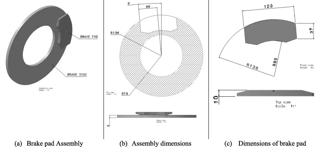

刹车片的厚度和宽度是影响其有效性和寿命的重要因素。较厚的刹车片可提供更好的制动力,但也可能较重,并且由于磨损增加而使用寿命较短。较宽的垫可以将压力更均匀地分布在旋转表面上,但由于接触面积较小,在产生摩擦方面也可能不太有效。图3、[79]、[81]示出了制动衬块的尺寸,与转子相关的120mm的圆形长度也被视为样本模型,该转子也具有136mm的外半径和70mm的内孔半径。(其他尺寸见图3 )。
基于ANSYS的刹车片环保材料分析研究的图5
基于ANSYS的刹车片环保材料分析研究的图6
图3 . 带转子盘的刹车片示意图[型号] 所有尺寸均以毫米为单位,不同的环保纤维

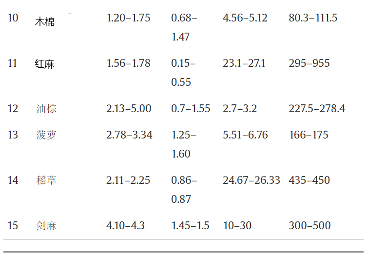

表1总结了适用于刹车片的不同材料的机械和物理特性。

表 1 . 纤维的机械性能

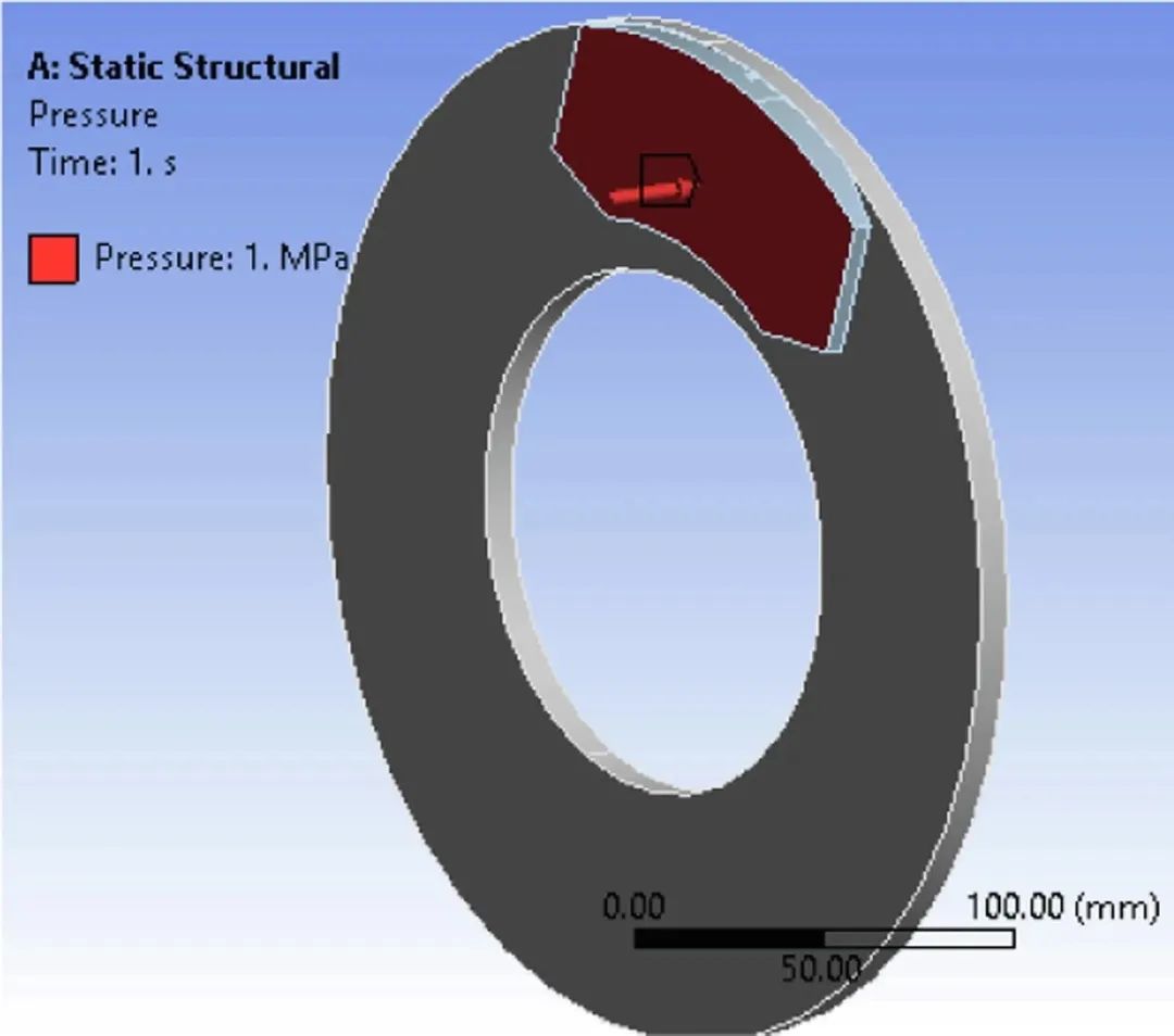

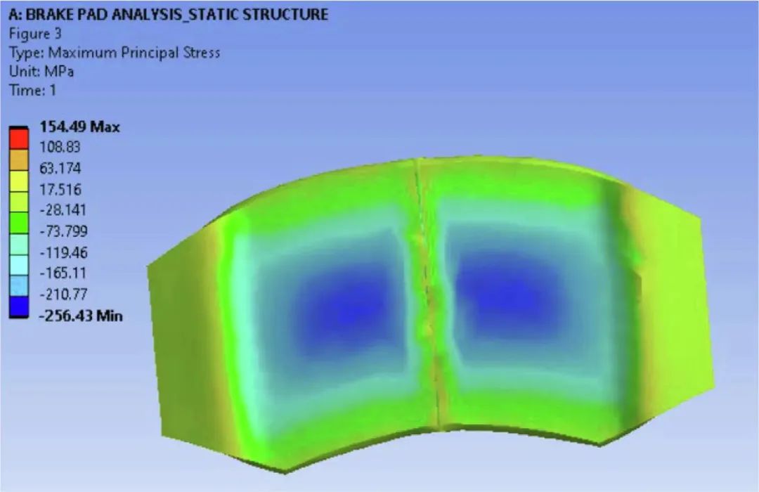

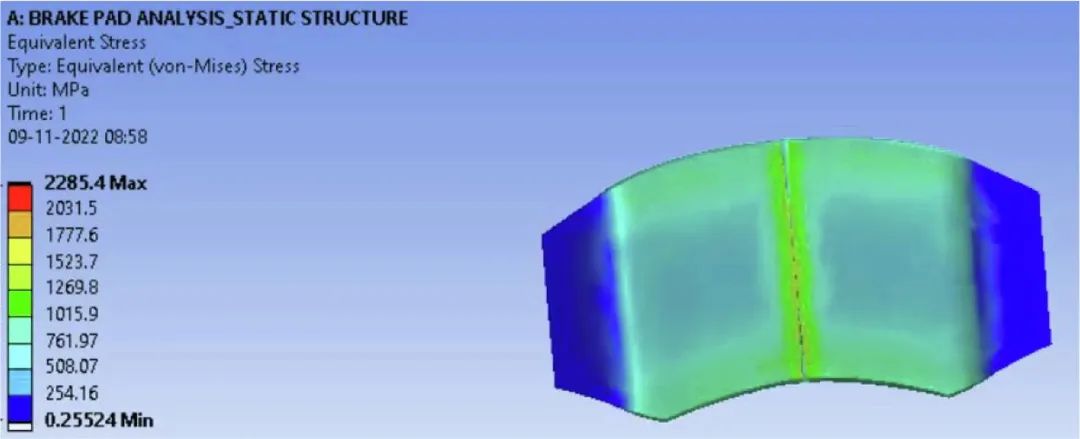

对于全地形车,[121]。假设四轮车中卡钳活塞施加在制动片上的压力为 1 MPa,因为制动液被视为压力。这里,分析仅基于静态条件下的结构分析,但也可以评估随时间变化的瞬态条件。在该模拟方法中,总变形、等效(Von-Mises)应力和最大主应力是在 1 s 内液压 P 恒定为 1 MPa(施加拖曳制动)的假设下计算的。通过在边界条件内应用不同材料质量的刹车片及其特性。该零件的网格划分使用四面体图案和紧密网格,以产生最准确的结果。
图4描述了当压力仅施加到垫的一侧时当前模型的边界条件。边缘处的焊盘在除法线方向外的所有自由度上都被固定,并且盘在所有方向上都被牢固地固定。为了与光盘表面接触,垫上下移动。实心盘式转子模型和钻孔盘式转子模型的设置在ANSYS 19.3中的整个过程中是相同的,并且可以一个接一个地完成盘式转子模型[122]。这是因为我们的目标是确定不同的盘式转子表面设计在摩擦接触期间如何影响刹车片。使用了指定的材料特性。对于模拟,仅允许通过盘式转子使用一个刹车片。材料特性。接触设置设置为垫和盘之间的摩擦接触。然后,将盘式转子模型的表面设置为目标表面,将制动衬块模型的前表面设置为接触表面,并根据为制动衬块模型选择的材料应用摩擦系数。然后生成网格模块。然后将操作时间设置为一秒,并在朝向盘式转子模型的方向上向刹车片施加 0.2mm 的位移。为了得到模拟所期望的结果,即作用时得到的变形和最大应力。
基于ANSYS的刹车片环保材料分析研究的图9
图4 . 施加到制动片的压力为 1 MPa
基于ANSYS的刹车片环保材料分析研究的图10
图5. 应用于刹车片的边界条件

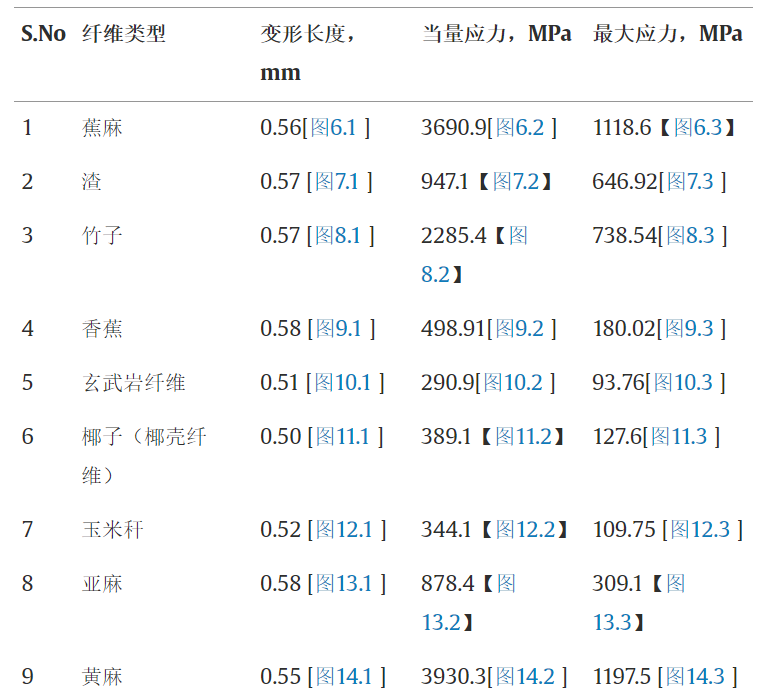

由表2可知,其为变形结果s。对刹车片的最低要求往往是在获得最小应力的情况下发生,并且每种材料都会发生变形。

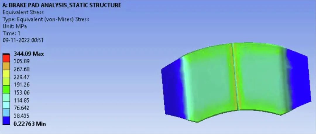

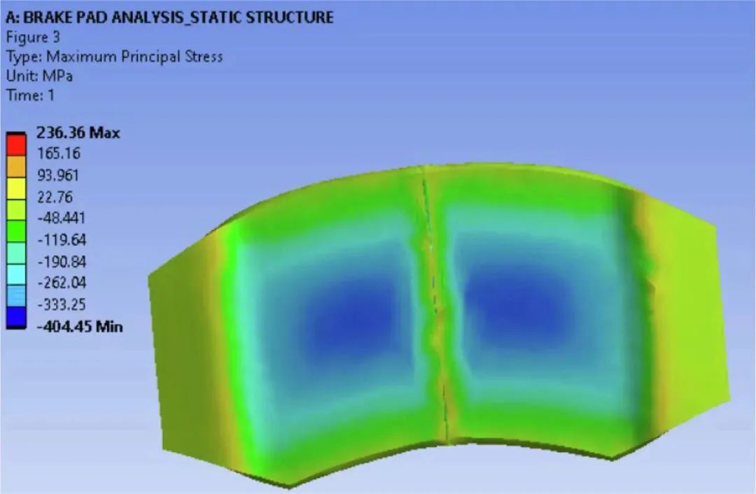

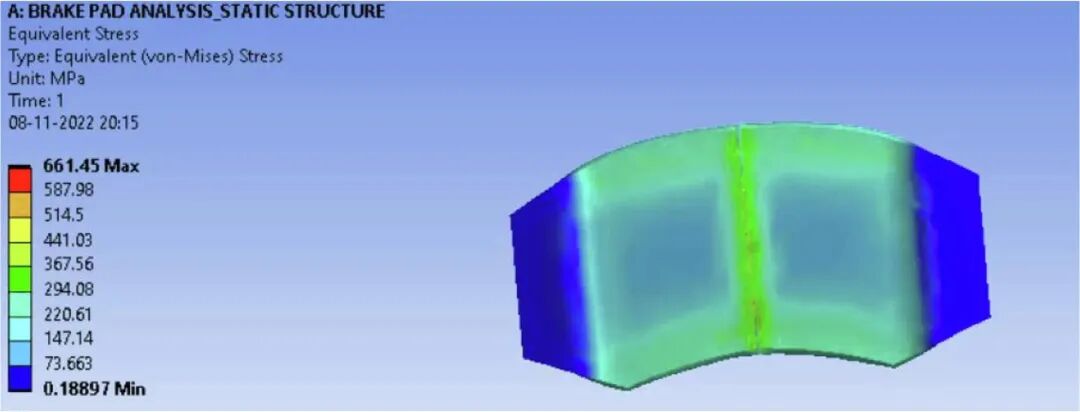

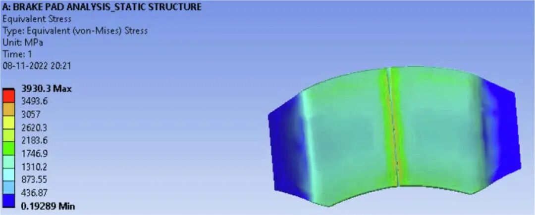

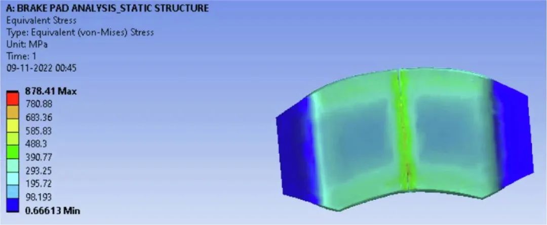

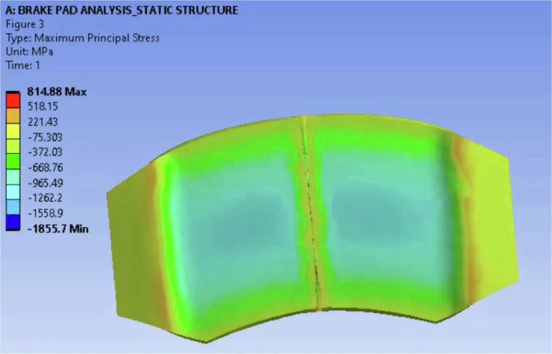

表2描述了从ANSYS模拟获得的分析值及其各自的图像,如图6.1、图6.2、图6.3、图7.1、图7.2、图7.3、图8.1、图8.2、图8.3、图9.1、图9.2、图10.1、图10.2、图10.3、图11.1、图11.2、图11.3、图12.1、图12.2、图12.3、图13.1、图13.2、图13.3、图14.1、图14.2、图15.1、图15.2、图15.3 、图16.1、图16.2 、图17.1、图17.2、图. 17.3、图18.1、图18.2 、图18.3、图19.1、图19.2、图19.3、图20.1、图20.2、图20.3对于不同的环保材料,分别采用点应力、变形和最大应力值进行预测的边界条件。与最大主应力(朝向加载平面的组件纤维中的实际最高应力)相反,等效应力是指感兴趣部分的理论平均应力。

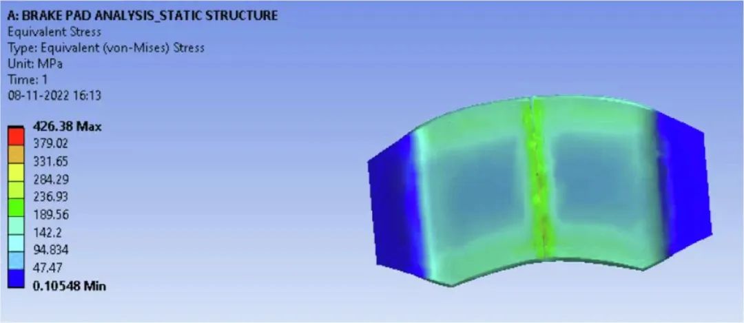

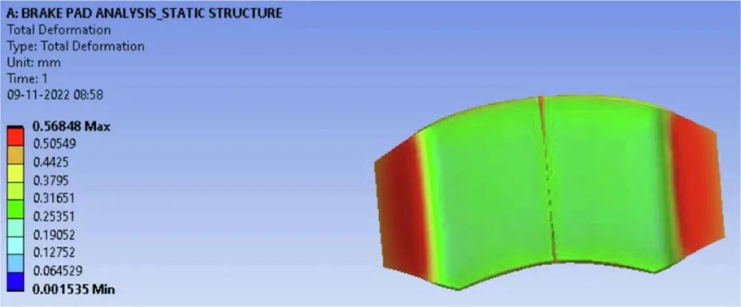

图6.1 蕉麻纤维的变形分析
基于ANSYS的刹车片环保材料分析研究的图14

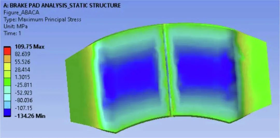

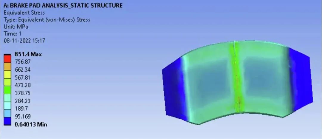

图6.2 蕉麻纤维的等效应力分析
基于ANSYS的刹车片环保材料分析研究的图15

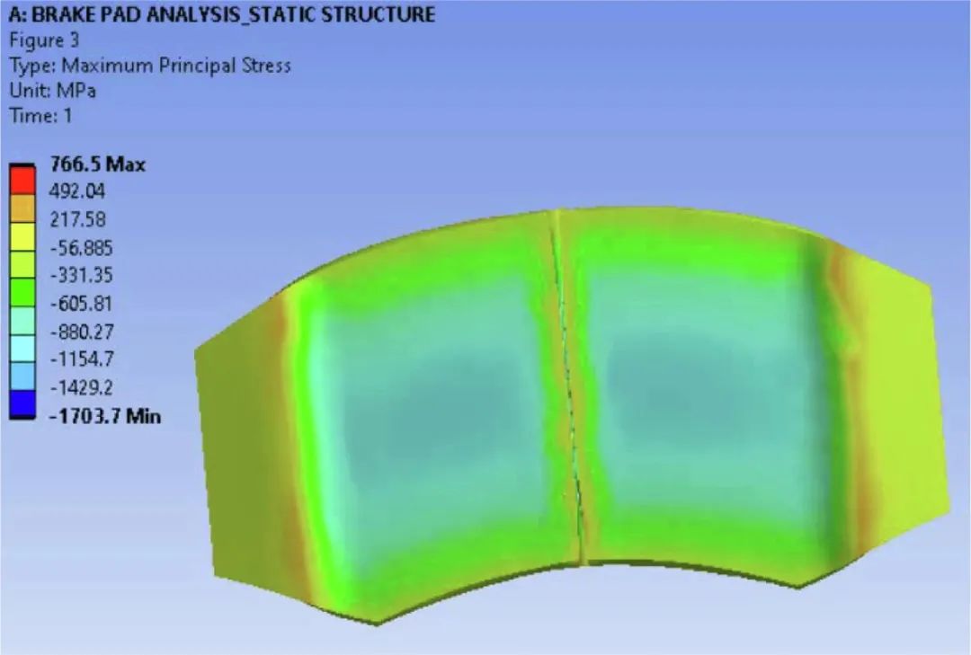

图6.3 蕉麻纤维的最大主应力

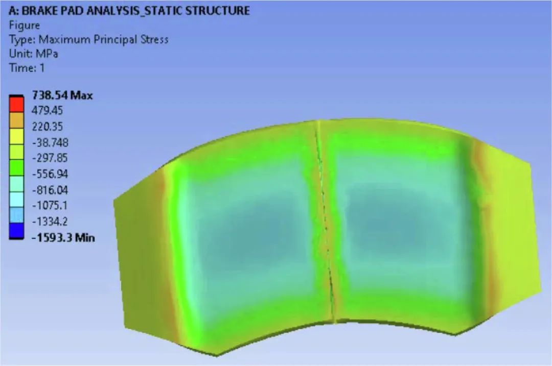

图8.3 竹纤维的最大主应力

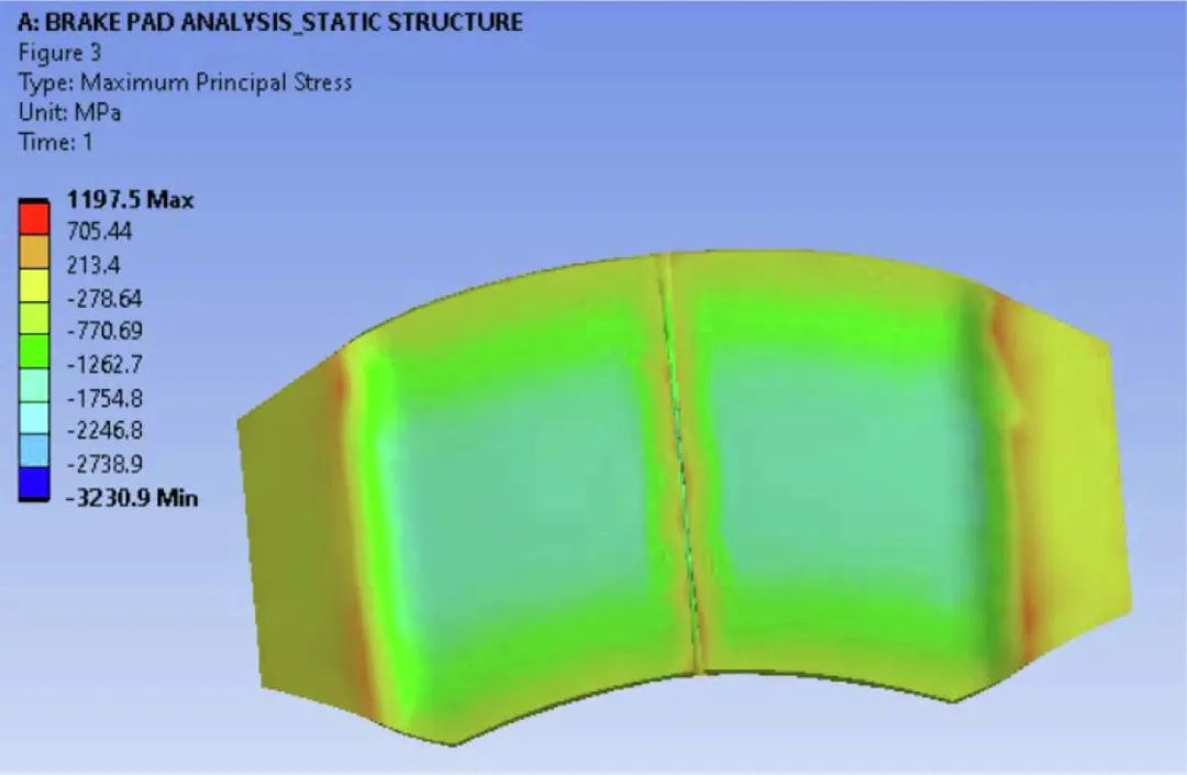

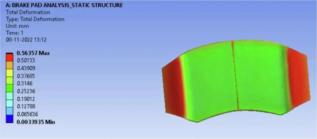

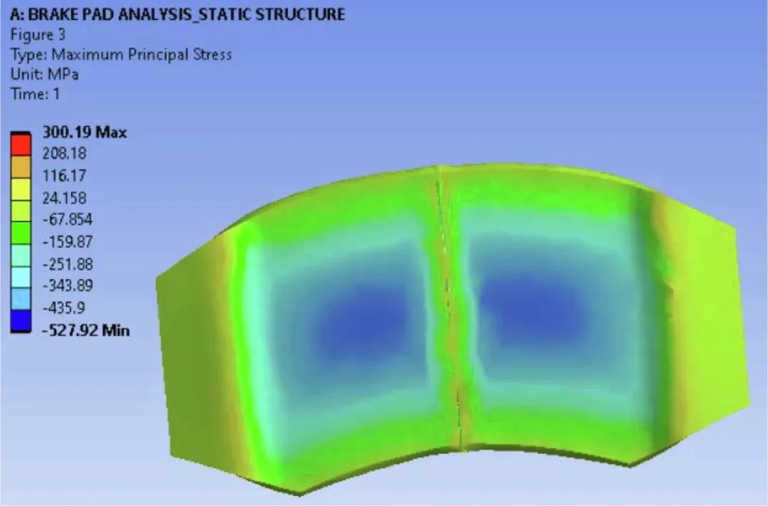

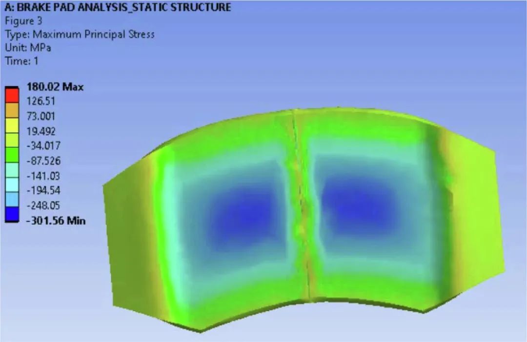

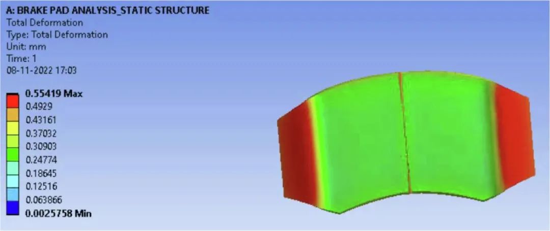

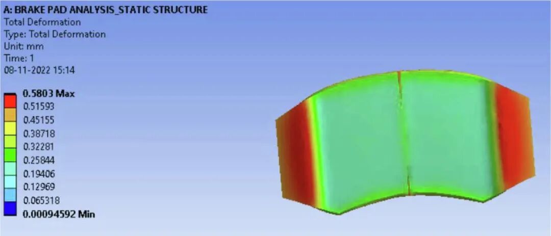

等效应力和最大主应力之间的主要区别在于,最大主应力是一个点特定值,表示特定位置处的最高应力,而等效应力是结合不同应力分量的影响来评估总体应力的理论值在组件或材料中。最大主应力告诉我们物体可以承受多大的应力以及在什么角度,而等效应力考虑了组件中应力的大小和方向,并且通常用于比较不同组件或材料的整体应力状态。等效应力是比较具有不同应力分布模式的组件中的应力水平的有用指标,静态结构条件结果是在 45KN 的力下获得的,热瞬态条件分析将是作为产品配置文件实施的最佳选择。所以从得到的结果来看,摩擦系数随施加载荷的变化是在恒定滑动速度下确定的[12],压力范围下的摩擦响应[5],可以通过分析转子的存在来描述。
本研究仅针对不同纤维材料的载荷施加约束。通过各种汽车部件实现天然纤维产品的概念也将使环境成为非废物经济背景。各个领域的不同研究和实验也采用了田口优化[123]技术、信噪比、方差分析[124]来获得各自产品的最佳优化参数。部分研究人员讲解复合材料表面处理涂层[25,125]提高摩擦阻力、耐久性和其他摩擦学参数。
目的是确定具有更高摩擦系数 [126] 和更低磨损率的材料,以确保刹车片更持久、更有效。环保材料的使用也正在被探索作为现代刹车片设计的一个重要考虑因素。所有的结果都是通过ANSYS中的预测得到的,彼此之间具有接近的数值。机械和物理性能的影响与研究相关。每种纤维都添加了填料和偶联剂以改善摩擦性能,但不确定是否对环境有影响。这些纤维受到环氧树脂和酚醛或聚乳酸的影响不是临时凑合而成的环保材料。为了改进,将从农业废物中提取的树脂与纤维一起添加。

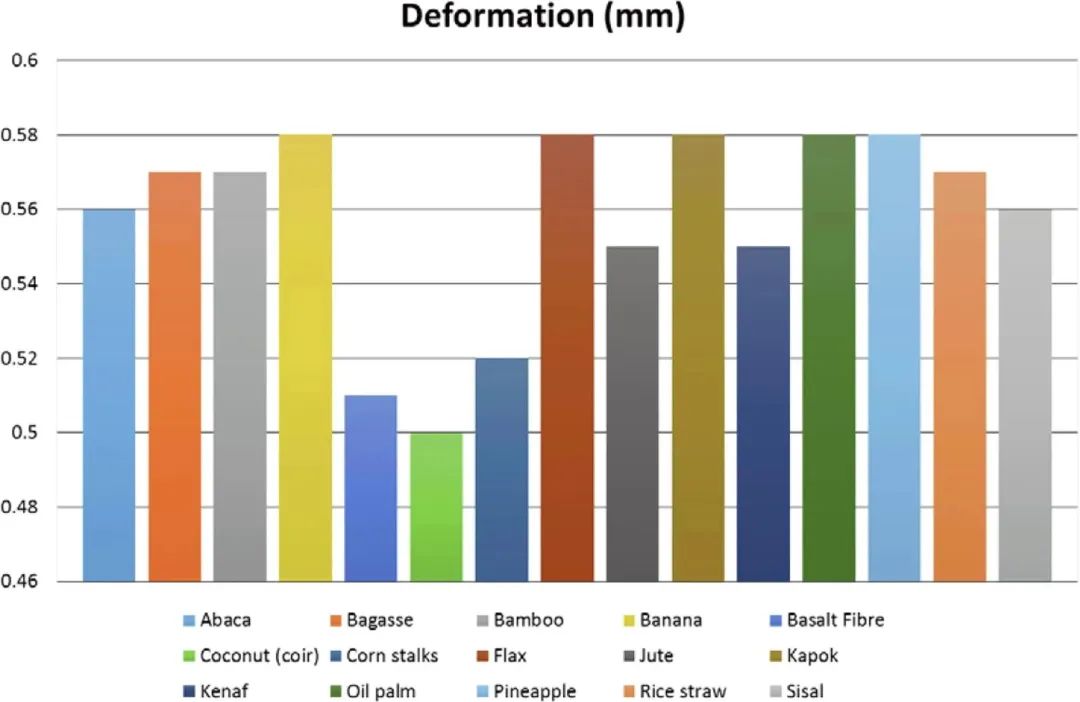

模拟结果基于各自的材料审查及其参数。从上述图21至图22、 图23的图表结果可以看出,六种天然纤维的变形量最高,即香蕉纤维、亚麻纤维、木棉纤维、油棕纤维和菠萝纤维。在其他纤维中,椰壳纤维的变形值较小(图21),而比较应力值时,玄武岩纤维和玉米杆纤维获得的应力较小(图22和图23)。椰子纤维也与椰子纤维有更多的偏差。因此最好选择椰壳纤维作为刹车片摩擦材料。
基于ANSYS的刹车片环保材料分析研究的图58
图21 变形与材料
