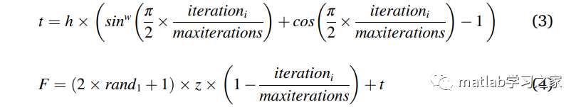

秃鹫经常在寻找食物,如果它们感到饱足的话,它们会有很高的能量,这使得它们可以走更长的距离去寻找食物,但是如果它们饿了,它们就没有足够的能量长时间飞行,在强壮的秃鹫旁边寻找食物,并且在饥饿时变得有攻击性。受其启发使用下式进行数学建模。对于该行为的数学建模,它也被用来从探索阶段转移到利用阶段,这是受秃鹫饱食或饥饿的速度的启发,使用下式进行数学建模。
其中,F表示秃鹫已经吃饱, Iteration_iIterationi 表示当前迭代次数, maxiterationsmaxiterations表示最大迭代次数,z是介于-1到1并且每次迭代都变化的随机数,h 是介于-2到2之间的随机数,rand1是介于0到1之间的随机数。当z值降到0以下时,表示秃鹫饿了,如果z值增加到0,则表示秃鹫吃饱了。秃鹫总数的比例在下降,而且随着每次重复,下降的幅度更大。当∣F∣的值大于1时,秃鹫在不同区域寻找食物,AVOA进入探索阶段;如果∣F∣的值小于1,AVOA进入开发阶段,秃鹫在最佳解的附近寻找食物。

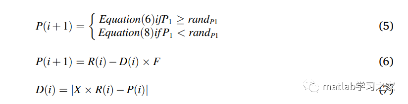

在自然环境中,秃鹫具有较高的视觉能力,具有较高的寻找食物和发现濒死动物的能力。然而,为秃鹫寻找食物可能非常困难。秃鹫长时间仔细查看生活环境,长途跋涉寻找食物。在AVOA中,秃 鹰可以检查不同的随机区域,可以基于两种不同的策略,并使用一个名为P1的参数来选择其中的一种策略。这个参数在搜索操作之前必须被取值,并且应该有一个介于0和1之间的值,决定了两种策略的使用方式。为了在探索阶段选择任意一个策略,生成一个介于0和1之间的随机数。若该值大于或等于randP1参数,则使用式( 6 )。但是,如果randP1小于参数采用式( 8 )。在这种情况下,每个秃鹫随机地在与它的饱食度有关的环境中搜索。

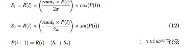

螺旋模型已被用来对旋转飞行进行数学建模。该方法在所有秃鹫和两个最好的秃鹫中的一个之间创建一个螺旋方程。旋转飞行用公式( 12 )和( 13 ) 表示。
式( 12 )和式( 13 )中,R ( i )表示当前迭代中两个最好的秃 鹰之一的位置矢量,由式( 13 )得到。

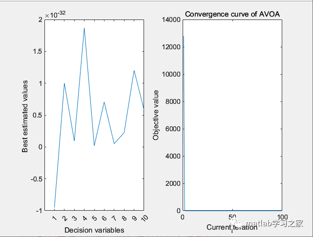

% Define your objective function's details herefobj = @ObjectiveFunction;variables_no=10;lower_bound=-100; % can be a vector tooupper_bound=100; % can be a vector too [Best_vulture1_F,Best_vulture1_X,convergence_curve]=AVOA(pop_size,max_iter,lower_bound,upper_bound,variables_no,fobj);
figure
% Best optimal values for the decision variables subplot(1,2,1)parallelcoords(Best_vulture1_X)xlabel('Decision variables')ylabel('Best estimated values ')box on
% Best convergence curvesubplot(1,2,2)plot(convergence_curve);title('Convergence curve of AVOA')xlabel('Current_iteration');ylabel('Objective value');box on
实验结果:
