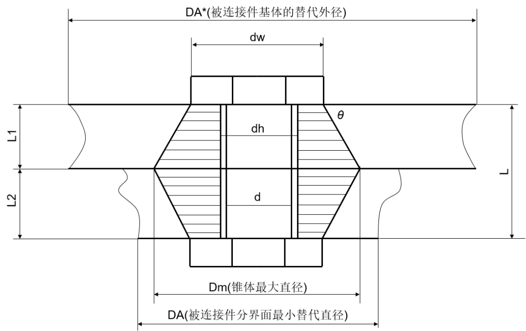

2.1所示为一螺栓连接结构的示意图,试分析结构在螺栓预紧力作用下的应力分布,已知条件为:
螺栓预紧力F2.5×104N,所有材料均为钢,其弹性模量E210GPa,泊松比v0.3,线膨胀系数α1.2×10-5°C-1。上下平板接触面的摩擦系数µ0.15
利用ABAQUS模拟螺栓预紧力的图1
2.1 螺栓连接结构示意图

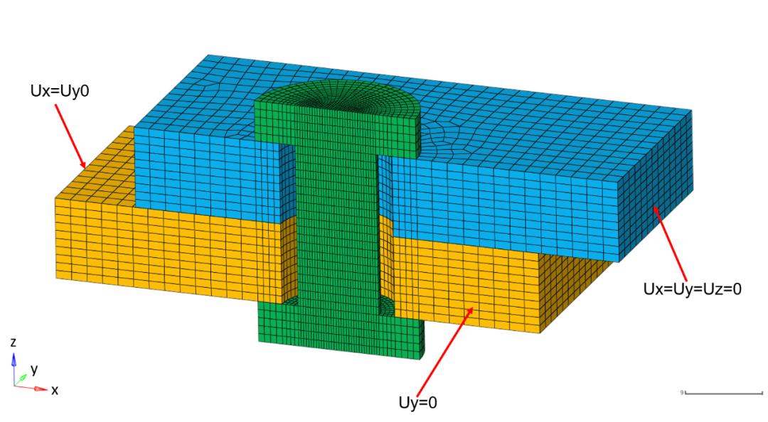

2.2.2 有限元模型

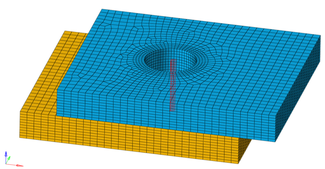

利用Hypermesh建立如图2.3所示的网格模型,对于上侧被连接件,约束其右端面的全部自由度;对于下侧被连接件,则约束其左端面除垂向以外的所有自由度。
利用ABAQUS模拟螺栓预紧力的图3
2.3 螺栓连接有限元模型

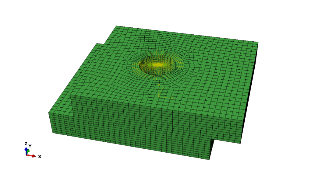

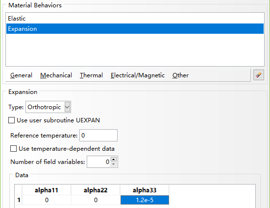

使用温度法模拟螺栓预紧力时,需要在材料属性中定义螺栓材料的线膨胀系数。为了保证螺栓仅沿轴向(Z向)收缩,可以仅定义轴向的线膨胀系数,而将其余两个方向的线膨胀系数设定为0,如图2.4所示。当采用三向线膨胀系数时,还需要额外通过Assign Material Orientation指定材料方向。
利用ABAQUS模拟螺栓预紧力的图4
2.4 定义线膨胀系数

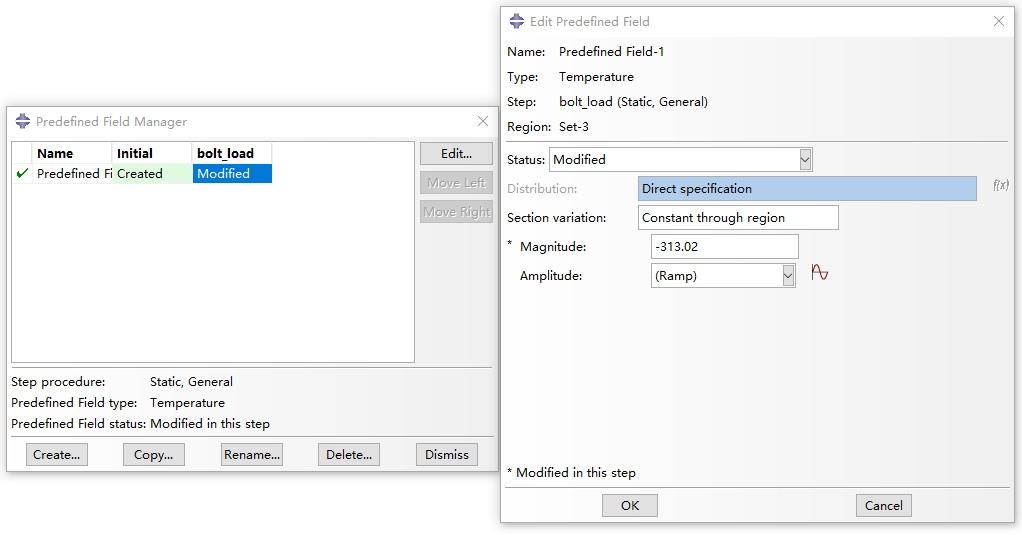

为了模拟螺栓结构的温度变化,在Load模块中利用Predefined field定义初始温度场,并将螺栓的初始温度设为0°C(注意被连接件不需要定义初始温度场),随后在第一个分析步中将温度修改为-313.03°C,如图2.5所示。
利用ABAQUS模拟螺栓预紧力的图5
2.5 温度场定义

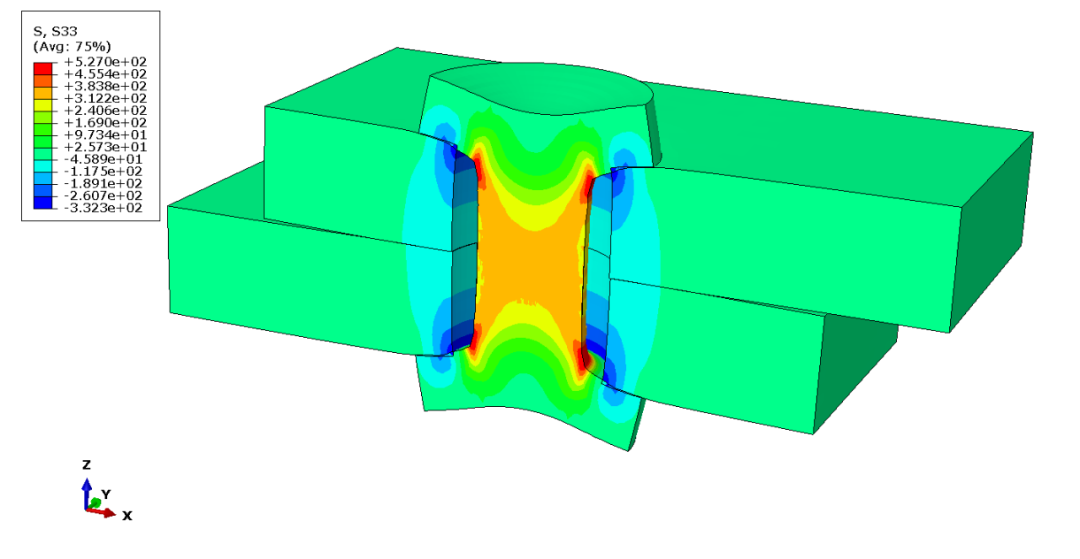

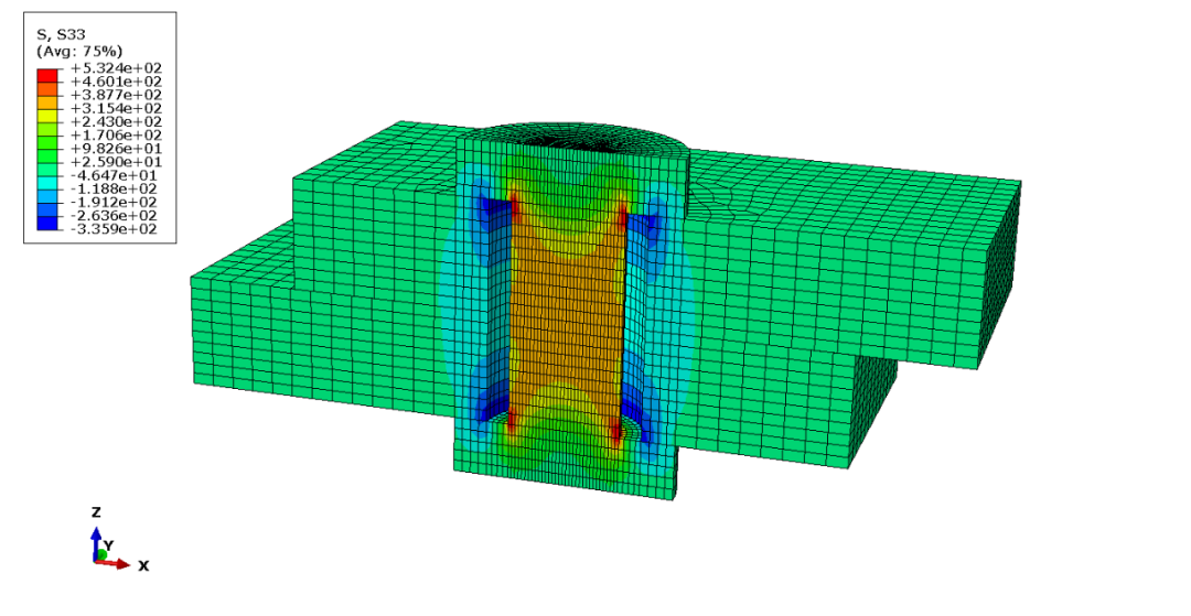

2.6给出了利用温度法模拟的螺栓预紧力下,螺栓连接结构的Von Mises应力云图。
利用ABAQUS模拟螺栓预紧力的图6
2.6 螺栓连接结构Von Mises应力云图
(温度法)
从图2.6中可以看出,螺栓连接结构的最大应力出现在螺杆与螺帽的交界处,在螺杆的心部区域,应力分布基本是均匀的,通过比较该区域的应力值与通过理论公式计算得到的应力值,很容易判断当前螺栓结构的预应力是否满足要求。

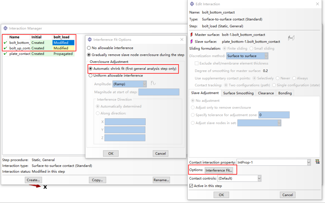

在螺栓和被连接件的接触对设置中,通过激活Interference Fit Options构建过盈接触对,如图2.8所示,ABAQUS将在对应的分析步中逐步消除过盈量,最终使得螺栓处于预紧状态。
利用ABAQUS模拟螺栓预紧力的图8
2.8 过盈接触设置

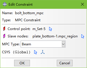

Interaction模块中的Constraint中选择MPC constraint(多点约束),通过刚性梁单元将梁单元节点与被连接件上相关位置的节点连接在一起,如图2.16所示。
利用ABAQUS模拟螺栓预紧力的图16
2.16 建立多点约束

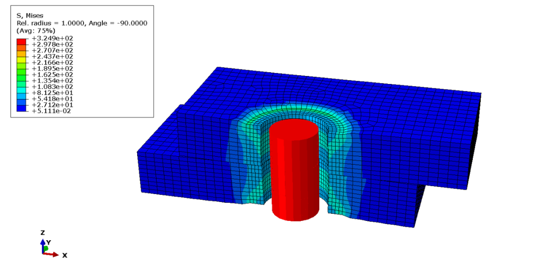

2.18给出了采用螺栓载荷法模拟预紧力时,简化螺栓连接结构的Von Mises应力分布,图中的红色圆柱体代表螺杆的真实形状。
利用ABAQUS模拟螺栓预紧力的图18
2.18 简化螺栓结构的Von Mises应力分布(螺栓载荷法)
从图2.18中可以看出,通过梁单元简化的螺栓结构的应力分布与采用实体单元建模的螺栓结构的应力分布非常接近,说明采用梁单元对螺栓进行简化处理是一种可行的方法。
